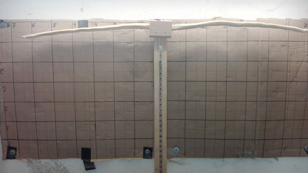

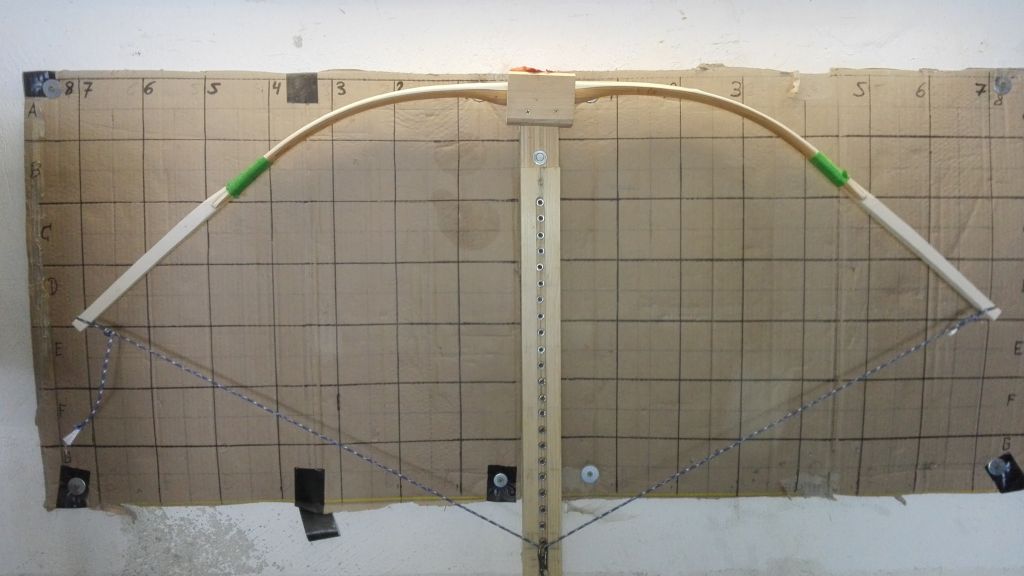

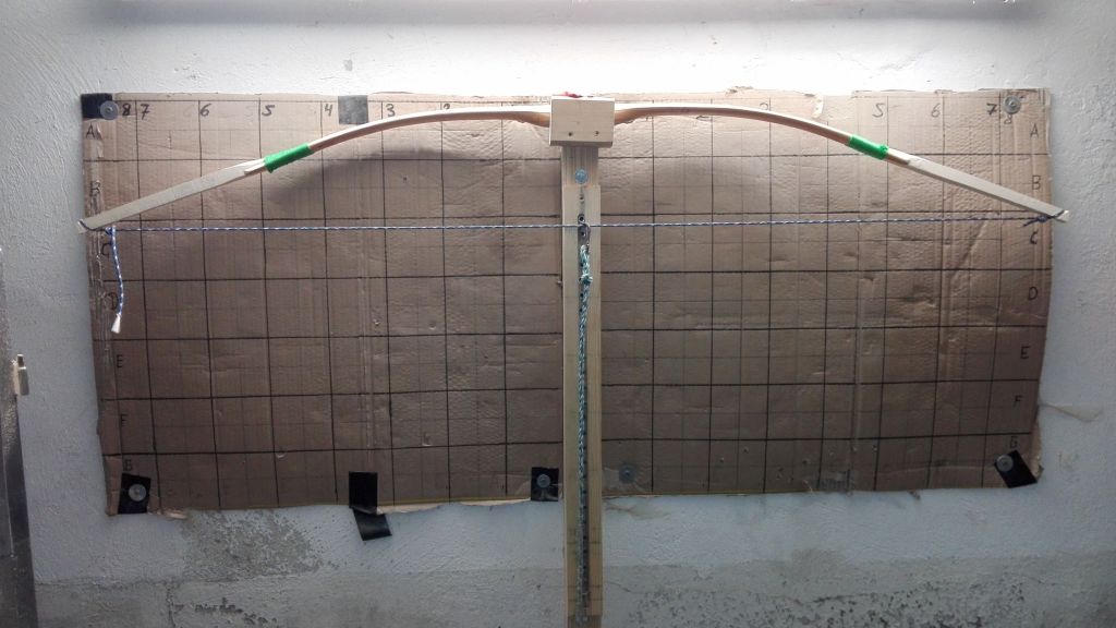

Heute habe ich den Hasel/Eibe Komposit (nicht mehr im Sap!) fertig getillert. Da ich schon gut vorgearbeitet habe, brauchte ich ihn nicht mehr viel zu Tillern. Ein paar kleine Korrekturen und er war fertig. Das Bild von der Standhöhe zeigt den Bogen vor dem Tillern. Ich habe ihn direkt auf Standhöhe aufgespannt. Set hat er relativ wenig...war auch klar ,da ich ihn leicht Reflex zusammen geleimt habe. Trotzdem habe ich mit mehr gerechnet. Er hat ca.35 Pfeile geworfen und bin sehr zufrieden mit dem Bogen. Er wirft gut und die Pfeile gehen schnell und gerade aus dem Bogen. Da die Nadeln noch nicht bearbeitet sind und relativ viel Masse haben, ist Handshock vorhanden. Jetzt muss ich die Masse der Nadeln so gut es geht verringern, um den Handshock in den normalen Bereich zu bringen. Ich bin auf das Weitschießen und auf die Geschwindigkeitsmessung gespannt.
Der Bogen hat aktuell 45#@28''

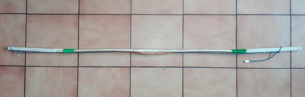

So heute ist der Efeu endlich auf 1g Verlust seit gestern, na da kanns ja bald losgehen
Dem Hasel /Eibe ( ist nicht mehr dabei!) habe ich heute die Nadeln gestutzt...mehr habe ich mich nicht getraut

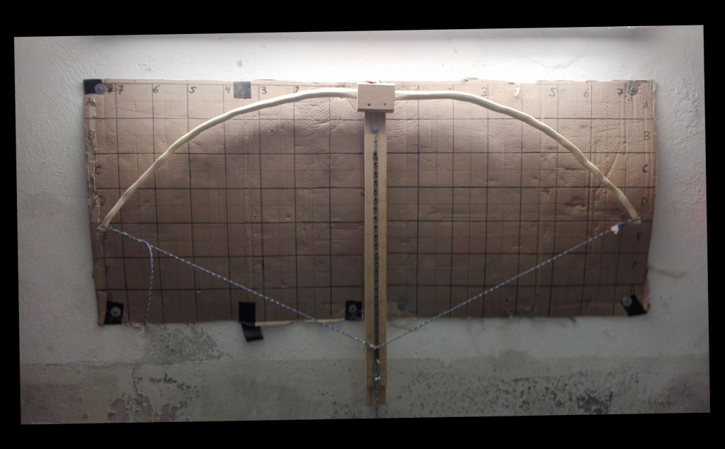

So heute konnte ich mal den Hasel/Eibe messen. Der Bogen hat sich mit 63'' Länge bei 45#@28'' eingependelt.
Bei 9,5 gpp = 166fps
Bei 8,6 gpp = 177fps
Ist gar nicht mal so schlecht. Aber Geschwindigkeit ist nicht alles, ich bin gespannt drauf wie weit er wirft.
Der Handshock ist nun im normalen Bereich. Kein Zähne schütteln mehr
Er lässt sich angenehm schießen und das Trefferbild sieht auch gut aus. Ich denke da geht noch mehr...

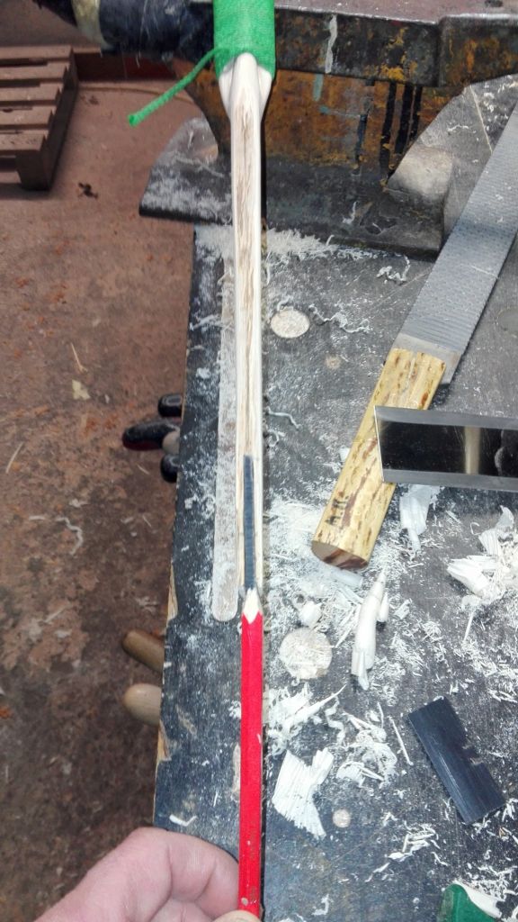

Das Haselbacking war im Griff 14mm stark und and den Enden 8-9mm . Der Eibekern hat eine Stärke von 12mm auf 6mm. Das nächste mal mache ich das Haselbacking ein wenig dünner und den Eibekern ein wenig dicker.

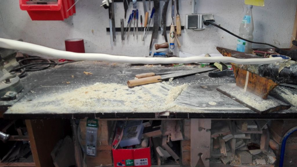

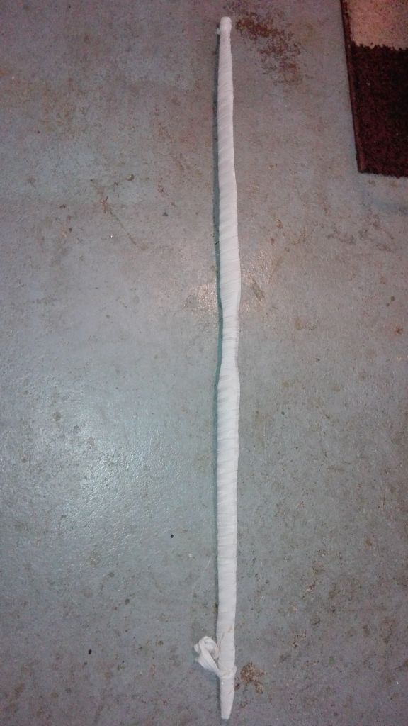

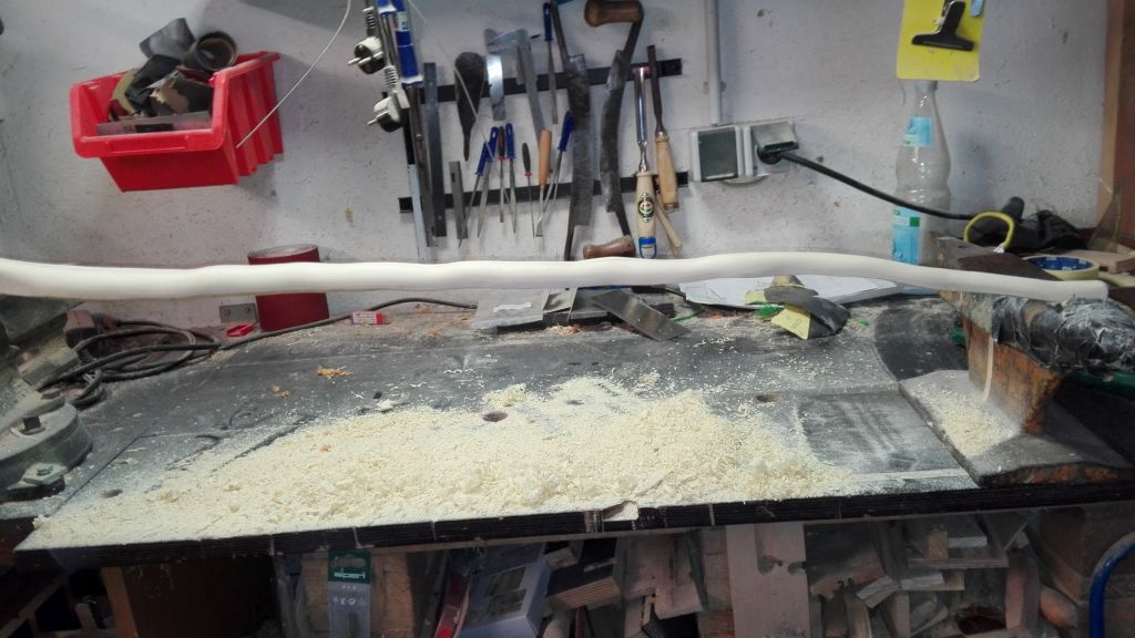

Zum Efeu:

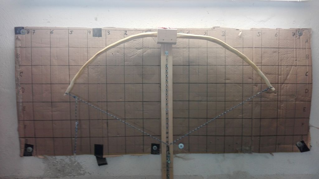

Nachdem ich von der Schulung zurück bin , kann es endlich weiter gehen. Ich habe die Schlange aus dem Efeu heraus gearbeitet und schon fast fertig getillert. Links der Obere Wurfarm ist zwischen 6 und 7 ein ein wenig zu Steif. Das werde ich zum Schluss korrigieren, da ich zu erst den Bogen backen wollte und der Wurfarm an dieser Stelle eine Reflexe Welle macht, die man etwas vorsichtiger behandeln muss wie den Rest. Da hat man sehr schnell zu viel abgetragen. Der Efeu ist schon ziemlich weich, sodass ich in 2,5 h inkl. backen fertig war

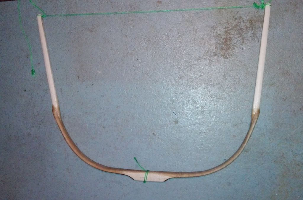

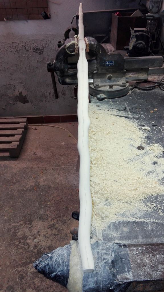

Irgendwie steht das Saptunier 2019 bei mir unter einem schlechten Stern. Ich war gerade den Efeu am fertig machen, aber das Zeug ist bei 180cm nach rechts und links so wabbelig, sodass sich die Sehnenlage immer wieder verstellte. Also wollte ich wieder mal richten, aber ich bin wohl zu stark
Die letzten 25cm des oberen Wurfarm sind gebrochen
. Nun wollte ich es wissen und habe den Bogen auf 130cm gekürzt und siehe da er hält bei 68#@24''
Nur schießen habe ich mich ohne Bruchschutz nicht getraut, auf dem Tillerstock hält er, aber das muss nichts heißen. Jetzt wirkt er auch nicht mehr wabbelig... mal gespannt wie der schießt
. Ich hatte leider nicht mehr genug Rohhaut da und so schnell bekomme ich die nicht mehr. Ich habe mich für Naturleder wie die Indianer es trugen entschieden. Ich hoffe es reicht aus... Hauptsache ich bin noch im Rennen
Aufgeben gibt es nicht.

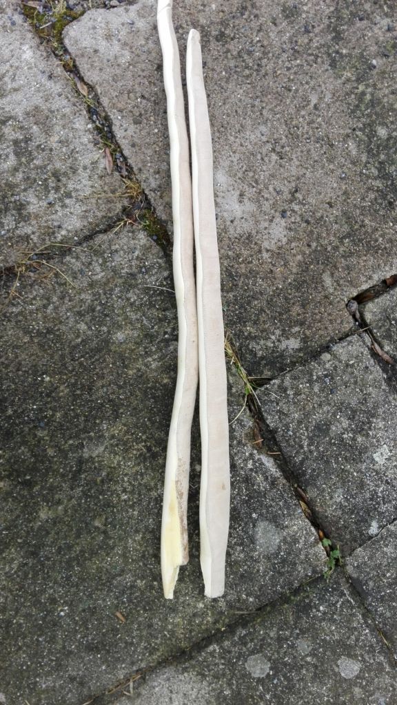

So Leute nun bin ich endgültig raus. Ich habe den Bogen einschießen wollen und er ist im Griff gebrochen. Genau an der Stelle, wo die Beiden Lederstücke zusammen stoßen. Das hat mich wirklich überrascht, da ich vor dem Backing ein paar Pfeile habe fliegen lassen. Der hatte wirklich "Power" für einen Efeu, vergleichbar mit einem mittel gutem Hartriegel. Ich habe mich davon noch nicht aus der Ruhe bringen lassen und habe den Griff auf beiden Seiten in der Mitte aufgeschnitten und habe ein 3mm Stück Wasserbüffelhorn eingeklebt. Das hatte auch gehalten nur brach er dann im Fade gerade ab. Ich kann mir das nur so erklären, dass es vielleicht eine Reaktion mit dem Leim, Gerbsäure und Efeu gegeben hat. Die ganzen Wurfarme konnte man nicht mehr biegen, da die sofort gerade abgebrochen sind. Ich habe es an beiden Wurfarmen an mehreren Stellen probiert und immer das gleiche Resultat. Vor dem Backing war er schön "weich" und danach irgendwie keksich.
Nun ich habe alles gegeben, einiges dazu gelernt und einen schönen Hasel/Eibe aus dem Sap hervor gebracht.
Also alles gut
Also alles gut
