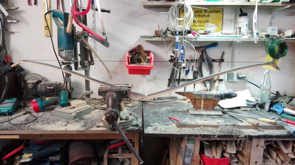

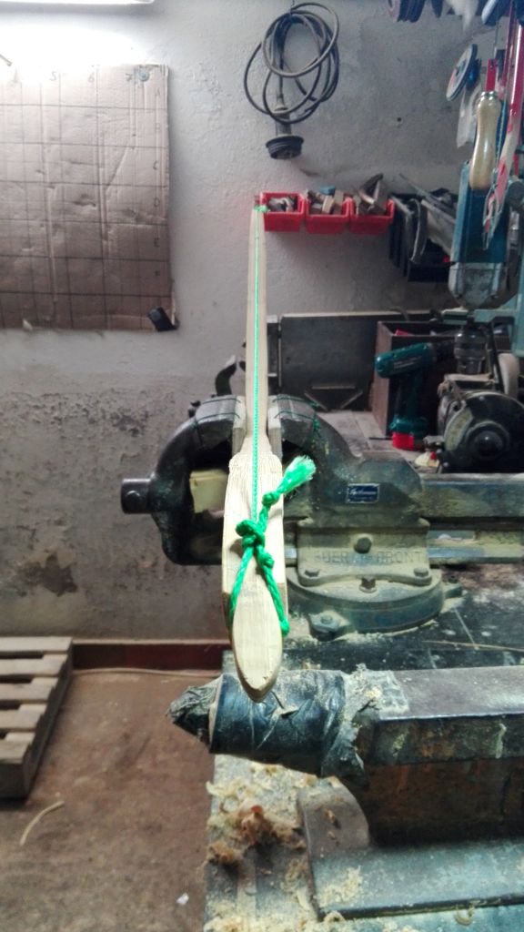

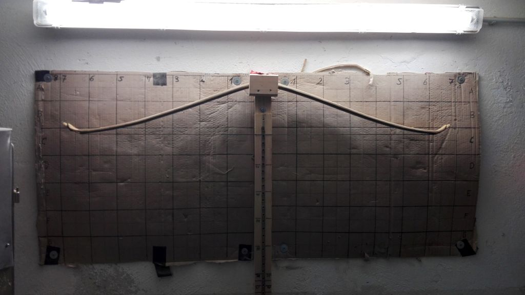

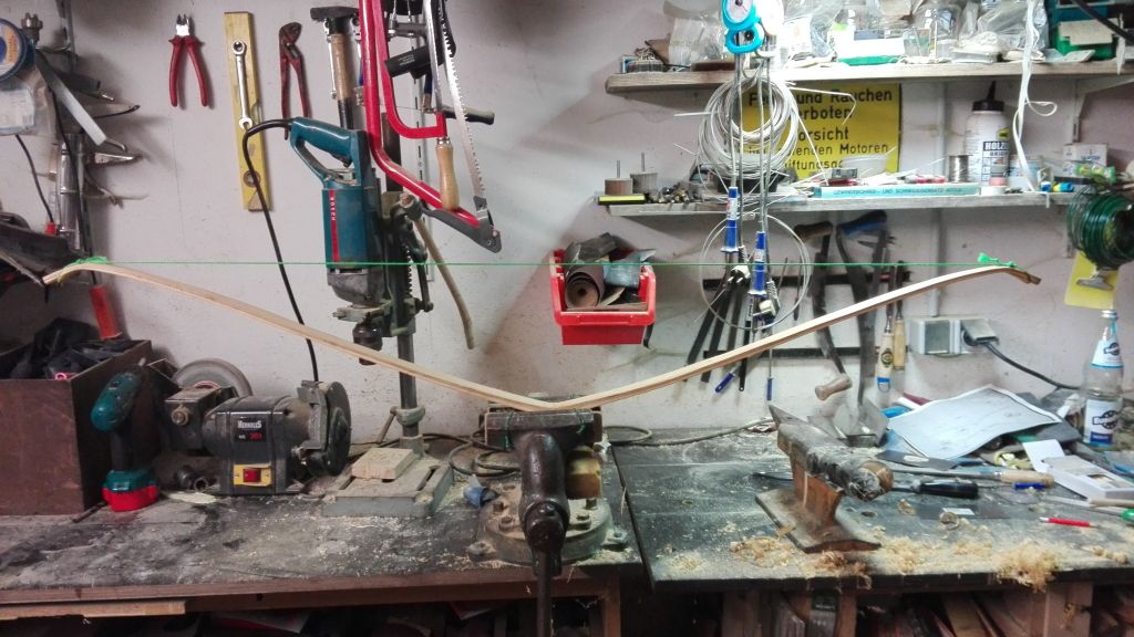

So weiter gings:

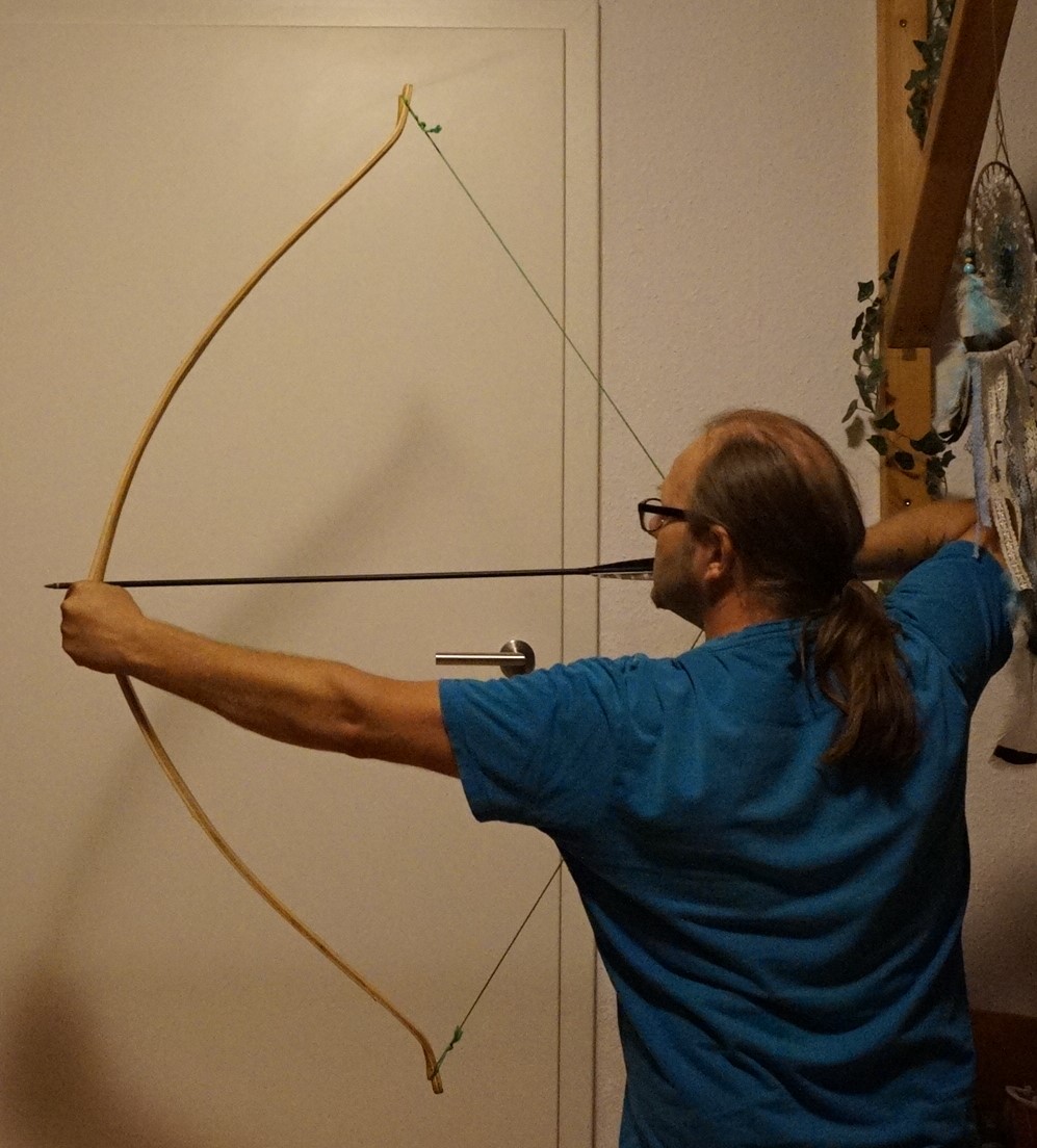

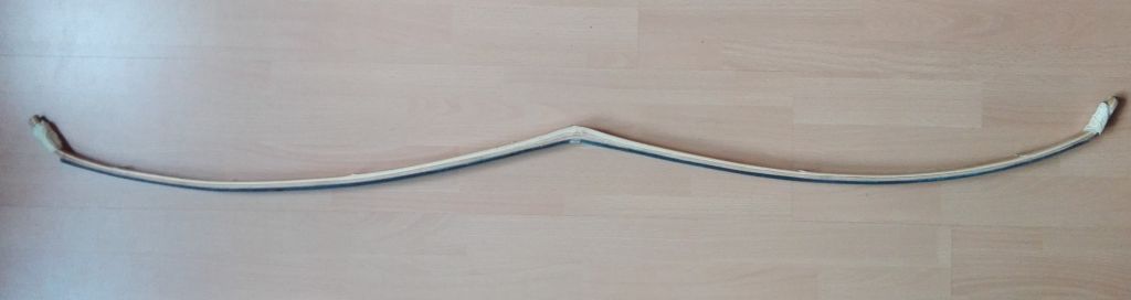

Ich habe die Osage - Overlays vom letzten Rahmen recycelt. Heute gings weiter mit ein bisschen tillern und siehe da alles super und der Rahmen ist und beleibt gerade ;D . Aktuelles Foto zeigt 30'' Auszug und der Sehnenwinkel ist noch mehr als gut, sodass ich auf 32'' sehr gut kommen sollte.Der Rahmen hat 22#@30'' … bei meinem Reiterbogen-Hybrid habe ich bei 4mm Horn und 2mm Sehne ca. den 3fachen Wert erreicht, sodass ich bei 3mm Sehne und 5mm Horn auf die 90#@30'' kommen sollte. Hat da jemand andere Erfahrungen gemacht?
Hier die Bilder:
wie erwartet und gewollt, hat er an Reflex verloren
21cm beträgt die Standhöhe in der Mitte
Beiträge: 8813
Hat gedankt: 32 Mal
Hat Dank erhalten: 106 Mal
Re: Ägyptisch - Assyrischer Angular Bogen
Na siehste, geht doch. Jetzt kannst du eventuell auch verstehen, warum ich bei einem Erstlingswerk von Compositbogen dafür plädiere, erst den Rahmen aufzuspannen und zu tillern, dann Sehne drauf und tillern und dann Horn. Da kann man nicht viel falsch machen mit der korrekten Biegung bzw. den entsprechenden Materialstärken pro Stelle am Wurfarm.
Ein Angularbogen ist eben auch ein Composit, nur ohne Sehnenmaterial, den man so herstellen kann.

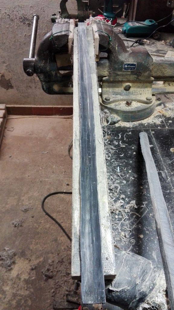

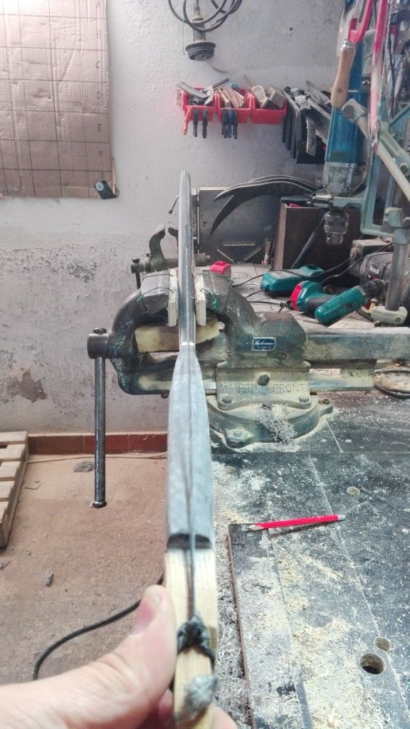

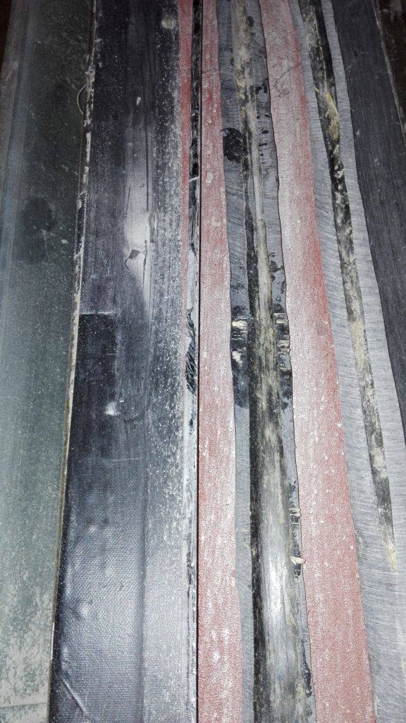

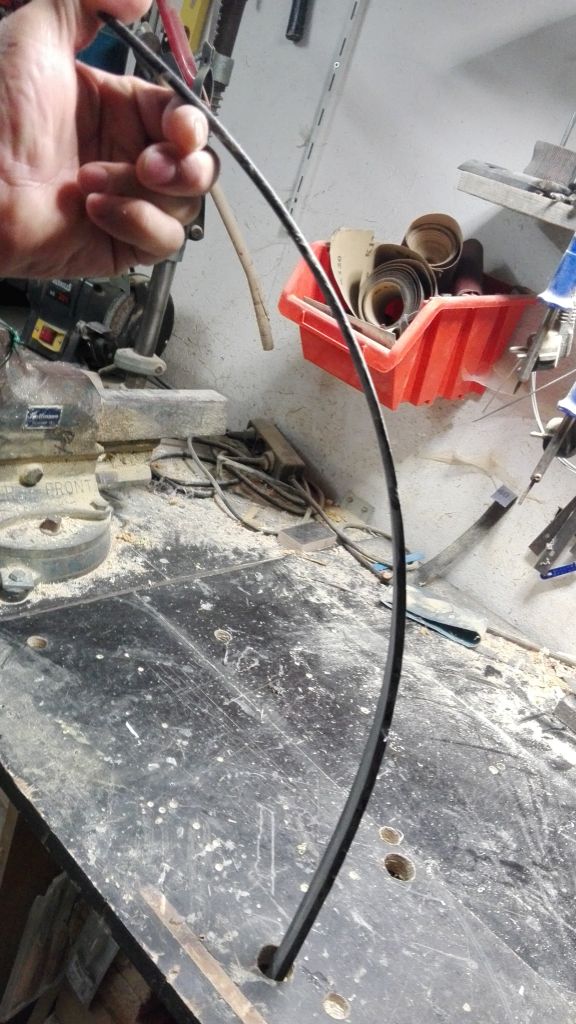

So und weiter gings:

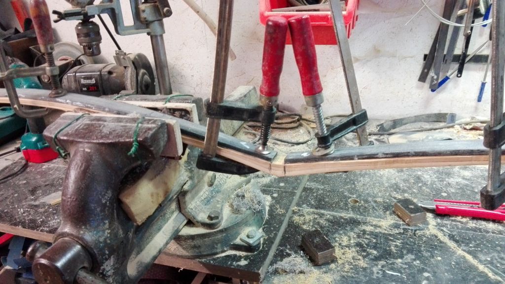

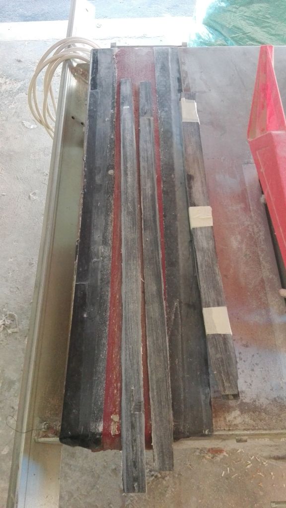

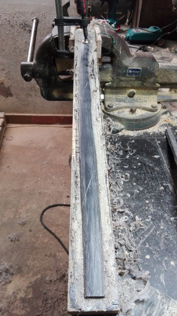

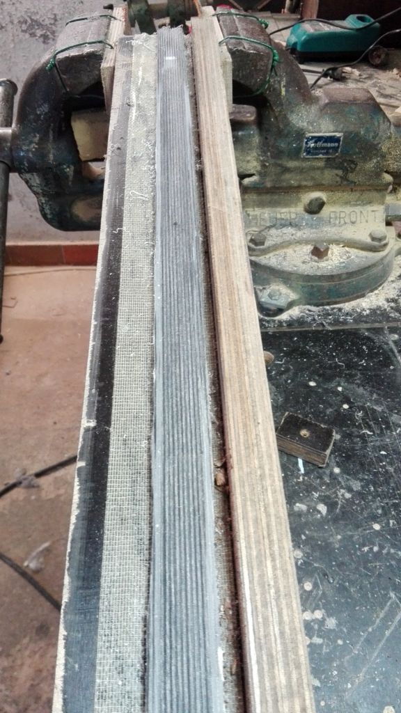

Da das Oryxhorn zum Ende hin zu wenig Dicke aufweist musste ich mir was einfallen lassen. Ich habe die Hörner um 180° verdreht zusammen geleimt, dh. die Spitze auf die Wurzel geleimt. Ich habe die natürliche Wölbung breiter und somit flacher gemacht und immer wieder mit einer Lampe die Spaltmaße kontrolliert und angepasst, bis die beiden Streifen perfekt aufeinander passten. Jetzt wurde alles mit Epoxidharz zusammen geklebt und auf die gewünscht Dicke plan geschliffen. Der Biegetest ist viel versprechend und somit bin ich guter Dinge. Die Hornstreifen sind jetzt durchgehend 5mm dick. Der einzige Wehrmutstropfen ist, dass ich nun kein Hautleim verwenden kann um das Horn aufzukleben, sondern Epoxidharz.

TorstenT
Beiträge: 797
Beitrag von TorstenT »
Hieronymus hat geschrieben: 21.09.2019, 09:02
Warum denn keinen Hautleim? Auch wenn Du die Rillen in Dein Hornsandwich gezogen hast, sollte doch nahezu kein nennenswerter Anteil der Klebefuge freiliegen und damit ein quasi perfekter Kontakt von Horn und Holz resultieren? Und der Hautleim sollte doch auch durchgehärtetes Epoxi sicher verkleben, oder nicht?
Hast Du da schon schlechte Erfahrungen gemacht?
Torsten
Beiträge: 3425
Hat gedankt: 30 Mal
Hat Dank erhalten: 157 Mal
TorstenT hat geschrieben: 21.09.2019, 10:27 Auch wenn Du die Rillen in Dein Hornsandwich gezogen hast, sollte doch nahezu kein nennenswerter Anteil der Klebefuge freiliegen
Doch im ersten Drittel liegt rechts und links die Klebefuge frei. Der Hautleim vernetzt nicht so gut mit Epoxidharz und die Gefahr besteht, dass das Horn sich da löst. Ich will zur Zeit kein Risiko eingehen …. ich hatte genug Fehlschläge im Kompositbau ::)

Beiträge: 3425
Hat gedankt: 30 Mal
Nun es hat alles Vor und Nachteile ;) Es gibt viele Bogenbauer die mit Epoxidharz verkleben, weil es schneller geht und die lange Trocknungsphase verkürzt. Der Nachteil … Epoxidharz wiegt mehr als Hautleim und ich bilde mir ein, dass zwei Naturprodukte (Horn/ Hautleim) sich besser mit einander Verbinden als Epoxidharz.

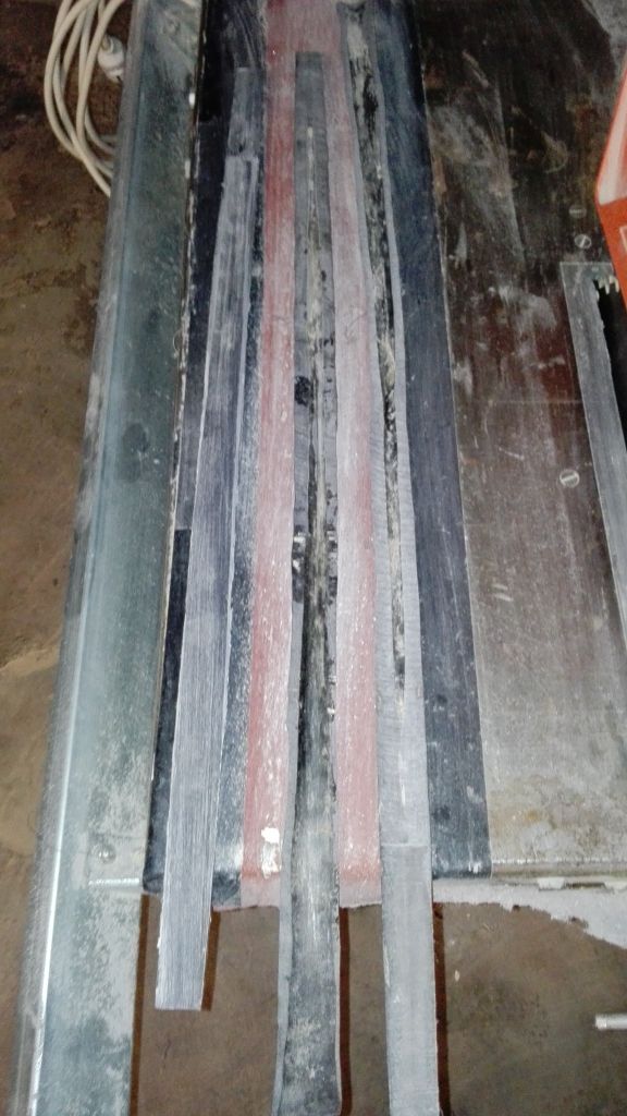

So, habe nun die Hornstreifen für beide Bögen Vorbereitet. Jetzt fehlt nur noch die Verzahnung und los geht's mit der großen Babscherei ;D

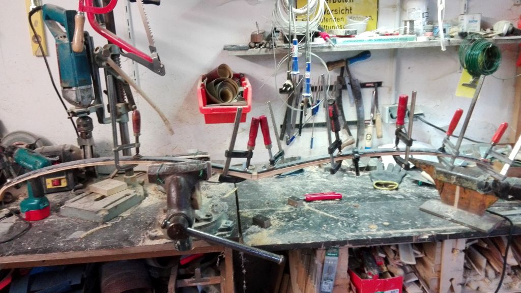

Kurzes Update:

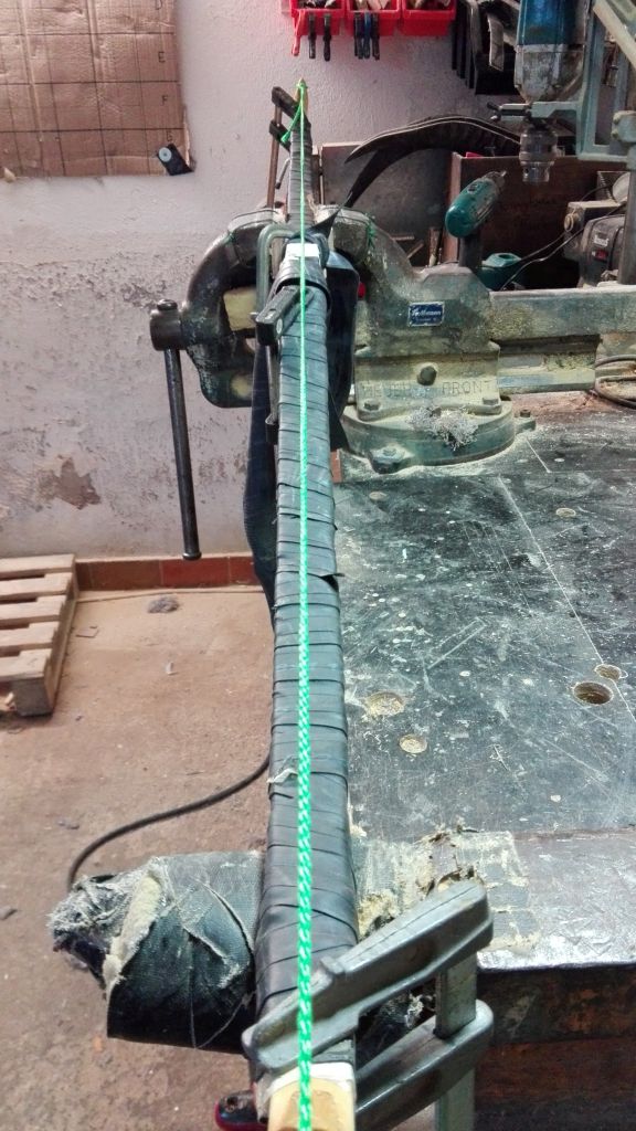

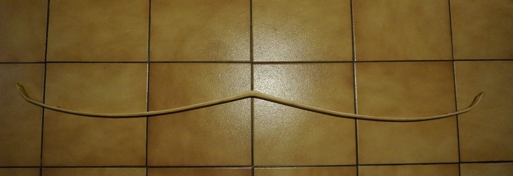

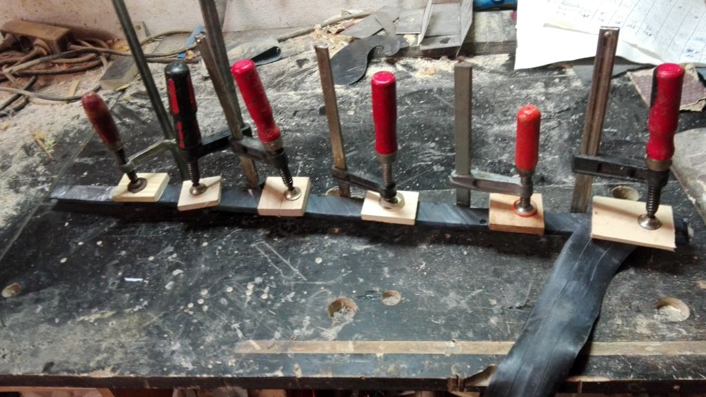

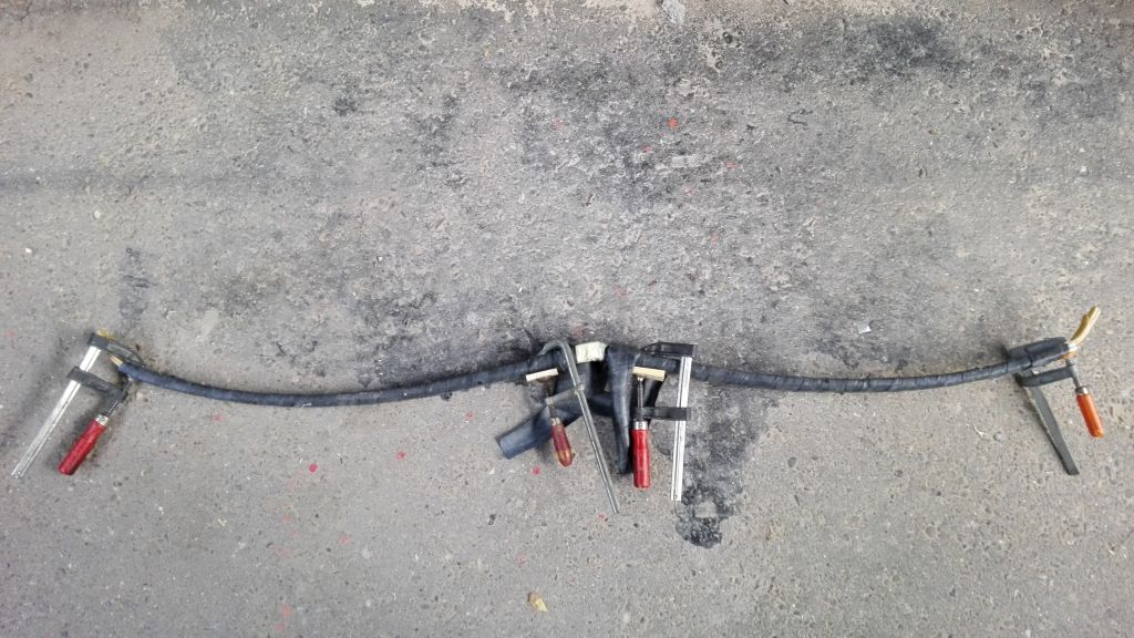

Heute hatte das Horn und der Rahmen Hochzeit. Erst das Horn verzahnt und dann den Rahmen. Danach das Horn mit der Heißluftpistole an den Rahmen angepasst. Jetzt alles mit Epoxidharz eingeschmiert und mit mehreren Fahrradschläuchen umwickelt. Nochmal die Flucht kontrolliert, alles gut … jetzt darf er trocknen. :) (was hier sehr viel schneller geht.)
Beiträge: 3425
Hat gedankt: 30 Mal
So und weiter ging´s …

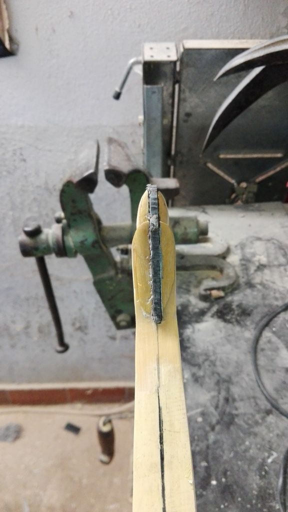

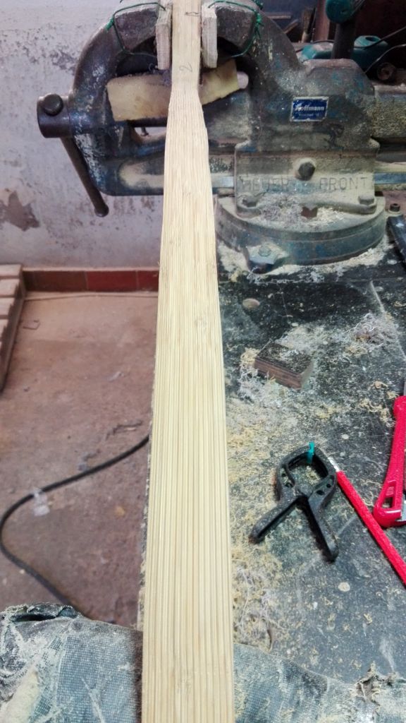

Heute habe ich den Bogen ausgepackt und ihm die eigentliche Form verpasst. Da erste Biegetest positiv verlaufen sind, wurde ich mutiger und habe ihn aufgespannt. Es war nicht ganz Standhöhe, sonder nur 18cm . Danach habe ich ihn bis 20'' ausgezogen und das Zuggewicht gemessen. Er hat jetzt 38#@20'', bei einem Zuwachs von 2# pro Zoll wären das 58#@30''. Wenn pro Sehnenschicht etwa 10# oben drauf kommen , wären das nochmals 30# oben drauf, sodass ich bei meinen gewünschten 90#@30'' landen müsste. Natürlich ist jetzt die höhere Standhöhe und der Reflex ( der noch durch die Sehnen zunimmt) nicht mit eingerechnet. Alles in allem bin ich sehr zufrieden und guter Dinge, da er keine nennenswerte Verdrehung vorweist und schon ohne Sehnenschicht gehalten hat :) Zum Schluss habe ich die Tips noch mit Horn verstärkt.
