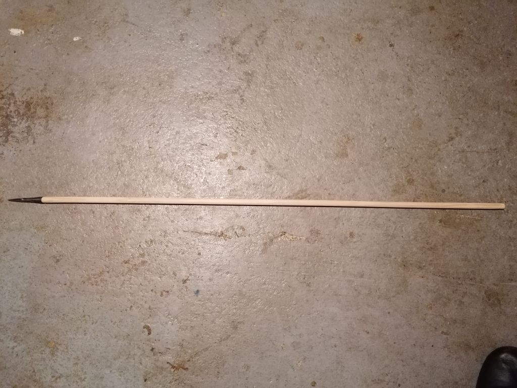

Ich bin gerade dabei. Ich habe aus einer Esche mit sehr dünnen geraden Ringen Pfeilschäfte geschnitten. Zuerst habe ich mich an die Mary Rose Daten orientiert vorne ca 11,5mm zu den Nocken 10mm, da waren mir die Schäfte mit 65g ein wenig zu schwer. Jetzt sind durchgehend 10mm, bringen 57g auf die Waage, sind 82cm lang und haben einen Spinewert von 95#.

Ich habe gerade Eschen-Rohlinge mit 9,5 mm (3/8") Durchm. die haben alle ca. 105# Spine - Gewicht hab ich jetzt nicht im Kopf.
Aber Du weißt ja: Esche ist sehr unterschiedlich.

Hieronymus hat geschrieben: 07.03.2020, 19:19 bringen 57g auf die Waage, sind 82cm lang
Hab die mal schnell gewogen: 35" mit 52g (ca. 800 grains)

Mal so nebenbei: Wie formt ihr eure Pfeile? Blanks schneiden und hobeln?
Re: Assyrischer Bogen 53''
Verfasst: 07.03.2020, 23:47
von Neumi
Ich benutze die Dübelschneider von Veritas. Wenn ich dann noch tapern will, benutz ich eine Schleiflade.
Ich werd mir aber zusätzlich noch nen kleinen hobel bauen.
Verfasst: 08.03.2020, 13:13
von Hieronymus
Ich schneide Kanthölzer ca. 13x13 oder weniger je nach dem Spinewert und Gewicht der Schäfte. Ich achte auf gerade Verlauf der Ringe, soweit das möglich ist. Danach verwende ich selbstgebaute Dübelschneider und den Rest mache ich mit einem Hobel und Schleifpapier.

Ich glaub wir muessen in Kolbingen mal ein paar Schaefte bauen. Ich bin mittlerweile komplett beim Hobel.

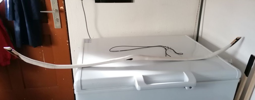

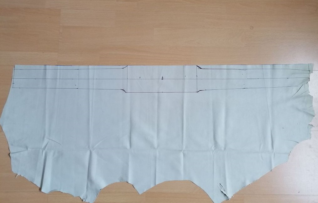

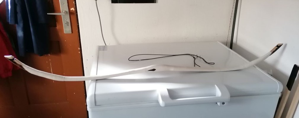

So hier gings endlich weiter....
Heute bekam der Bogen sein Ziegenlederkleid. Es ist soweit alles vorgeschnitten , die Feinarbeit mache ich , wenn der Hautleim getrocknet ist.

Man sieht's oder erahnt schon was kommt: such a beauty !
