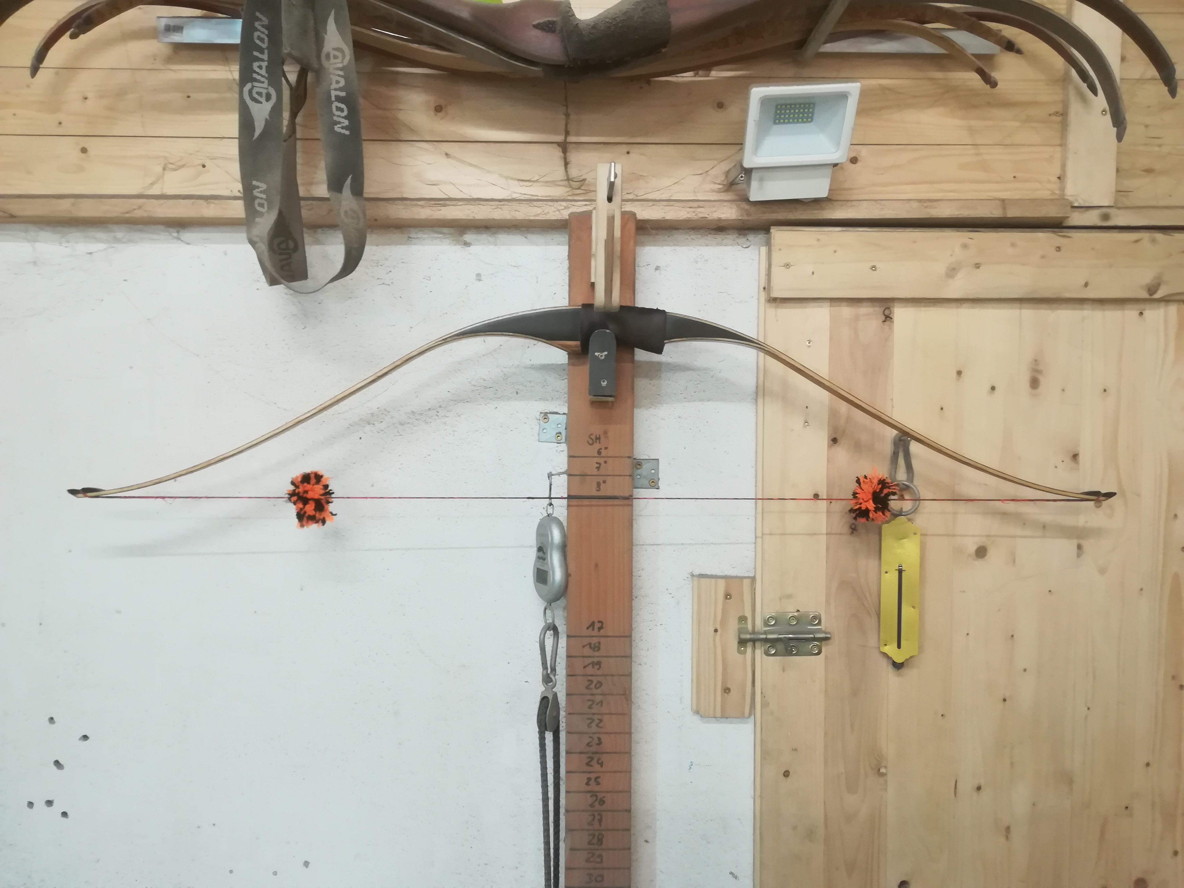

so, neue Runde.
Wie geschrieben, der 2. Probant hat jetzt einen dünneren Kern, doppeltes CFK Gelege mit +-45° und an den Enden der Keile noch mal abgestuftes CFK.
Der WA verdrehte sich diesmal wesentlich weniger als der letzte, der Knick ist deutlich weniger und den mache ich mir jetzt erst mal fertig mit Furnier an der Unterseite zu den Tips für eine Rille und das ganze ansehnlich verschliffen. Wahrscheinlich baue ich mir dazu dann auch einen neuen Griff. Etwas mehr Dickentaper könnte er noch vertragen aber dann bleibt an den Enden nichts mehr über.
Die Auszugskurve ist gut (kleiner Hickup beim Kurbeln, da dazwischen Bilder gemacht) .
Vom statischen Wirkungsgrad erwartungsgemäß höher als die bisherigen Recurves
Rainer

Sieht gut aus.
Bin gespannt, wie er beim Schussverhalten abschneiden wird.

von Mike W.
Vom Bild her dürfte der neñ gleichmäßigen Auszug haben und sehr ruhig im Schuss liegen.
Die WA biegen sich schön!.'
Den würde ich gerne Mal schießeñ!
Schöner Bögen !

Sieht jetzt so sehr gut aus!

heute mal weiter gewerkelt und die Rillen zur Sehnenauflage reingefeilt. Dann wollte ich es doch mal wissen und habe die WA an einen 5cm kürzeren Griff geschraubt. Meine WA Aufnahme habe ich standardisiert, so dass ich schnell wechseln kann.
Das ist auf jeden Fall der kürzeste Bogen, den ich bisher gebaut habe. Der Auszug fühlt sich gut an.
Ein paarmal habe ich ihn geschossen aber so viel Geschüttele hatte ich noch nie bei einem Bogen? Rätselhaft. Vielleicht weil die WA so wenig Zugkraft haben und dann nach dem Einrollen noch ausschwingen?
Wie dem auch sei. Hier wieder einige Bilder. Im Vergleich auch dazu mein bisheriges Design mit üblicher Länge - schon anders
Rainer

von Grombard
Das Nachvibrieren ist bei den starken Recurves nicht zu vermeiden.
Schau dir auf YouTube mal Slowmo-Videos von Border Wurfarmen an.

von Rainer_K
ich denke auch, dass dies immer etwas dabei ist bei diesem Design. Dabei fiel mir ein, dass wir dan der Hochschule ja auch eine Hochgeschwindigkeits Kamera haben, mit der ich ja schon einmal in einer Studienarbeit etwas Geschossen habe.
https://www.youtube.com/watch?v=sG03qj2ZM8k
Die könnte ich mal wieder aktivieren für ein Zeitlupenaufnahme der WA. Die jetzige Sehne ist auch sehr schwer, da von einem anderen Bogen. Ich werde mal eine leichtere mit Dämpfern bauen, mal sehen, was das verändert. Auf jeden Fall war ich erstaunt, dass der Bogen direkt nach dem Aufspannen ohne großes Herumschleifen schon sehr gut mittig verlief.
In diesem Zuge eine andere Frage - was für Klebeband nehmt Ihr zu Abdecken der WA beim Kleben? Ich habe jetzt immer klares Klebeband, gleich 2 Lagen aber manchmal bleibt der ganze Kleber auf der WA Oberfläche und ich brauche gefühlte Stunden mit Aceton , um das Gebäpp da wieder runter zu wischen. Manchmal hilft eine Warmluft Pistole aber manchmal nicht. Habt ihr da einen Rat oder ein besseres Klebeband?

so, am Wochenende mal das Chrono herausgeholt.
Als Pfeile hatte ich 600er Carbon Pfeile mit 335gn genommen, das sind dann 11.5gpp beim standard Bogen und 12gpp beim neuen Design
Erst ein paar Schuß mit meinem standard 29lbs Bogen. Bei etwa 27,5" Auszug kam ich dann bei ca. 15 Schuss gemittelt auf 167fps.
Danach der RK50. Abgesehen von dem Scheppern beim Abschuß kam ich im Mittel nur auf ca 155fps.?
Wo bitte bleibt die ganz Energie? Das Scheppern der Sehne auf den WA ist ja alles erst nach dem Verlassen des Pfeils von der Sehne, also sollte diese Energie Umwandlung keine Rolle spielen. Kann es sein, dass das ganze Carbon Kreuzgelege mit dem Harz soviel Dämpfung bringt? (wäre mal wieder ein gutes Thema für eine Studienarbeit) oder welche Einflüsse habe ich noch übersehen?
Der derzeitige Schusskomfort ist unterirdisch. Ich könnte jetzt dieses Design als untauglich verwerfen oder sehen, wo es sich verbessern lässt - vielleicht eine Sehnenbrücke + Sehnendämpfer +??
Rainer
