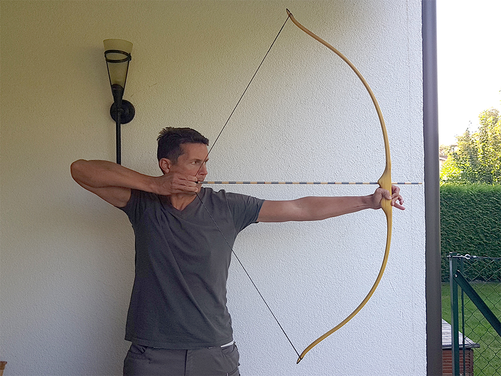

Inzwischen bin ich mitten im Tillern und da hätte ich die nächste Frage:
Mit Hilfe von Photoshop lässt sich der Tiller sehr gut beurteilen. Da habe ich z.B. eine steife Stelle markiert:
Aber, wo nehme ich jetzt Material weg? Am Bauch? An den Seiten? Oder runde ich die Kanten ab? In den Büchern vom Wolfgang Gailer meint er, dass ich zuerst per Schiebelehre einen gleichmäßigen Taper herstellen soll, und dann im Tillervorgang die Seiten reduzieren soll. Entspricht das auch eurer Vorgehensweise? (Äste und Knoten natürlich ausgenommen)
Mit einem "viel-zu-technischen-Ansatz" (Excel) versuche ich Ausreißer bei der Dicke oder bei der Breite zu visualisieren. (Leider ist unten und oben verkehrt zum Tillerbild.) Aber für das Tillern scheint mir dies wenig zu helfen.

Nimm links an der von dir markierten Stelle, aber auch noch weiter in Richtung Griff etwas ab. Rechts ist ebenfalls das innere Drittel ab Griff zu steif.
Zum Materialabtrag: Ich arbeite den Breitentaper aus und nehme dann nur noch über die Dicke Material weg und runde die Kanten nach. Schiebelehre etc. bringt da m.M. wenig, reflexe Stellen reagieren härter, deflexe wiederrum weicher. Da kann man ohnehin einfach nur schauen, obs sich biegt oder nicht. Die Maserung (Flammen) des Holzes sind oft eine gute Orientierung, um eine einigermaßen saubere Startbiegung zu erzielen (ausgenommen wiederrum reflexe und deflexe Bereiche).

Servus, immer ein Bild vom abgespannten Bogen am Tillerstock dazu zeigen, die Kanten sehen auch noch etwas eckig aus, so rund wie der Rand eines Kaffeebechers sollen sie sein, wie ein Kollege bemerkt hat. Zum Tiller wurde schon alles gesagt.
Wie Rotzeklotz schreibt ist der beste Weg.
Über die Seite zu tillern ist möglich aber etwas schwieriger. Du musst deutlich mehr Holz abnehmen um die gleiche Biegung zu erreichen. Vor allen musst du dabei das Breiten-Dicken Verhältnis gut im Auge behalten. Wobei Osage auch sehr schmal und dick verträgt.

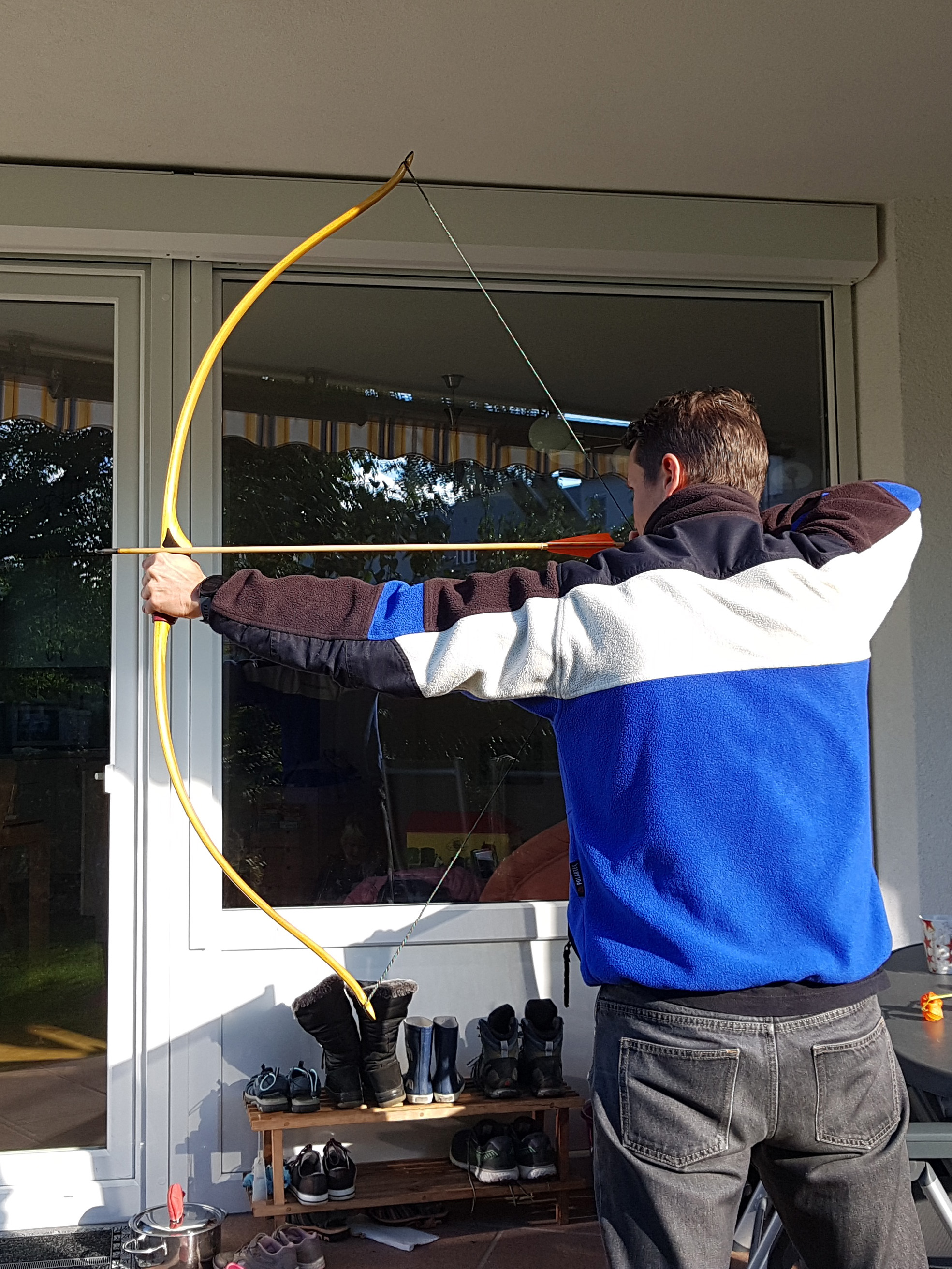

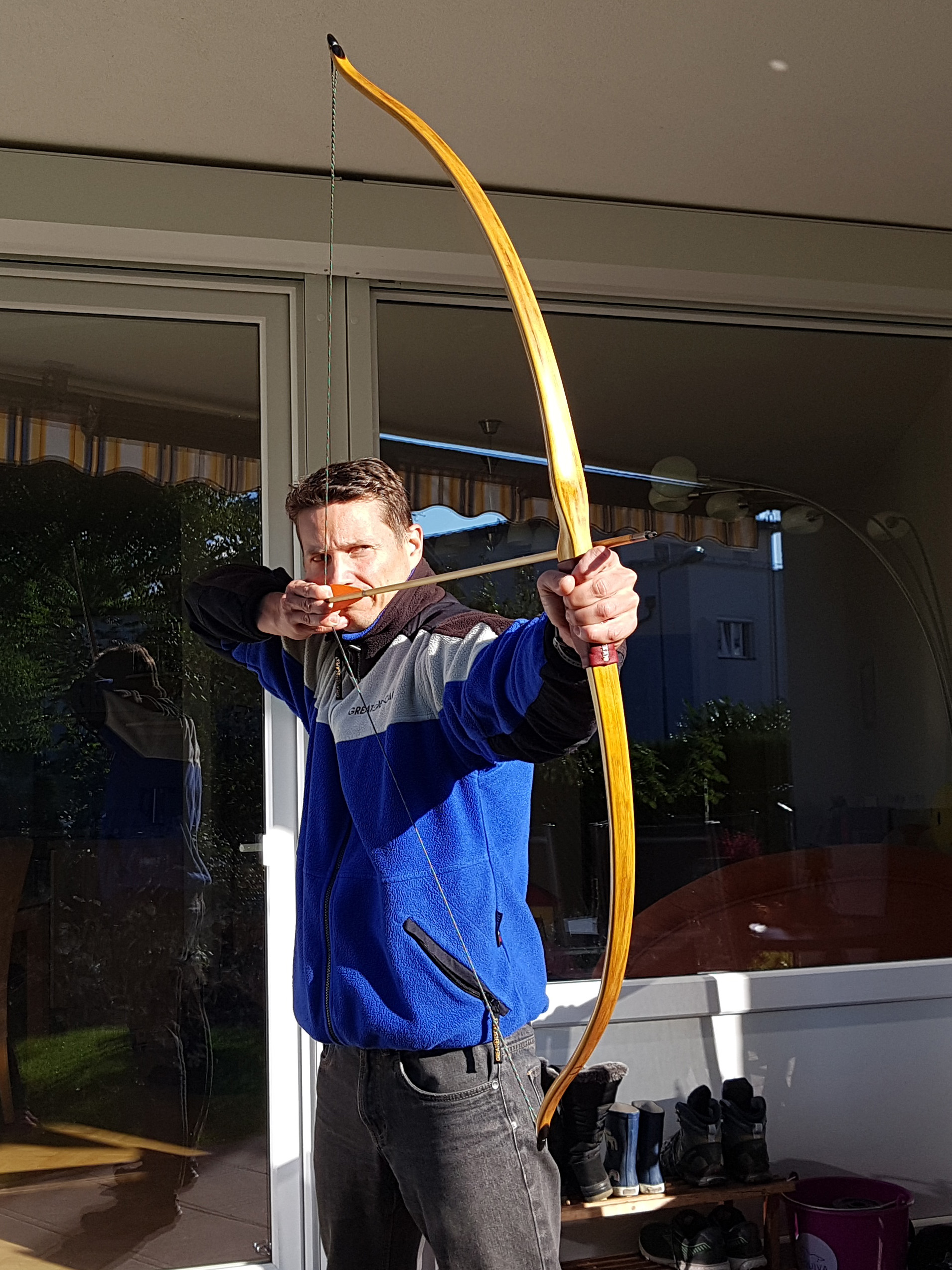

leider ist es fast schon ein Jahr her. Inzwischen hab ich den Bogen (meiner Meinung nach) fertig feingetillert.
Bevor ich mich ans Feinschleifen und die Oberflächenversiegelung mache, bitte ich euch um eine Tiller-Begutachtung.
Aktuell hat der Bogen 38lbs bei 28'' Auszug. Masse=387g (ohne Sehne, ohne Griffleder), Länge=59''/150cm (Nocke bis Nocke). Ursprünglich hab ich 30-35lbs Zuggewicht geplant (wobei 38 sich auch gut anfühlt). Für das Feinschleifen oder ev. Korrekturen ist also noch etwas Reserve.
Da der Bogen recht kurz für 28'' Auszug ist, möchte ich ihm kein Setback verpassen. Das ist übrigens auch der Grund für den recht kleinen Griff.
Für alle Tipps bin ich euch sehr dankbar
LG Roland
Re: Mein erster Osagestave
Verfasst: 11.09.2021, 21:54
von schnabelkanne

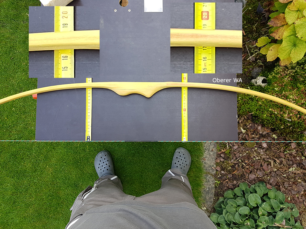

Servus, ein Bild vom abgespannten Bogen von der Seite ist unbedingt notwendig um den Tiller zu beurteilen.
Ist der untere WA kürzer?
Verfasst: 12.09.2021, 08:04
von DaRoli
Hi Thomas,
ja der untere WA ist 5cm kürzer. Auf dem folgenden Bild hab ich die Maße in rot, sowie die Pfeilebene in lila eingezeichnet.
Hmm... Jetzt wo ich die Maße nochmal nachvollzogen habe, hätt ich bei diesem recht kurzen Bogen weniger als 5cm wählen sollen. Der untere WA wird ja doch deutlich mehr beansprucht.
LG Roland

Gefällt mir auch, vielleicht zum Schluß noch eine Griffwicklung und das war`s. Das Auszugsfoto sieht sehr harmonisch aus,
soll heißen: der Bogen und du passen zueinander, finde ich.

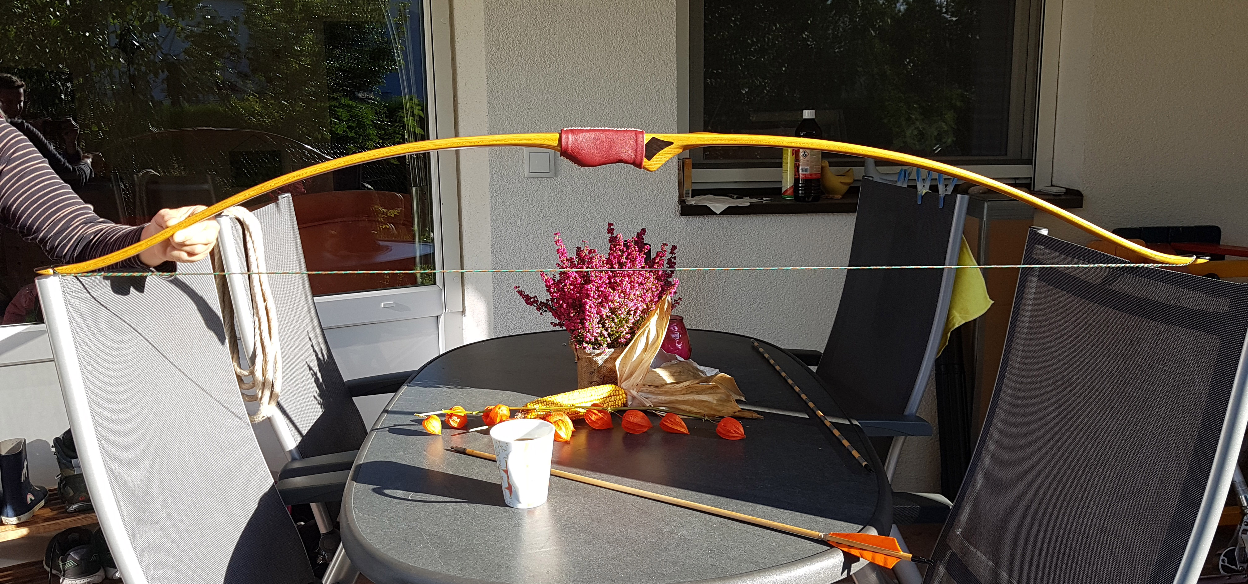

Verfasst: 12.10.2021, 20:27
von DaRoli
Hi,

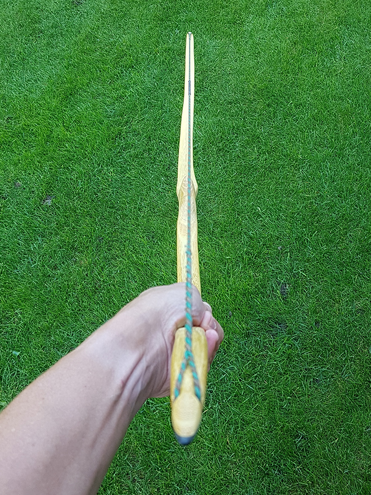

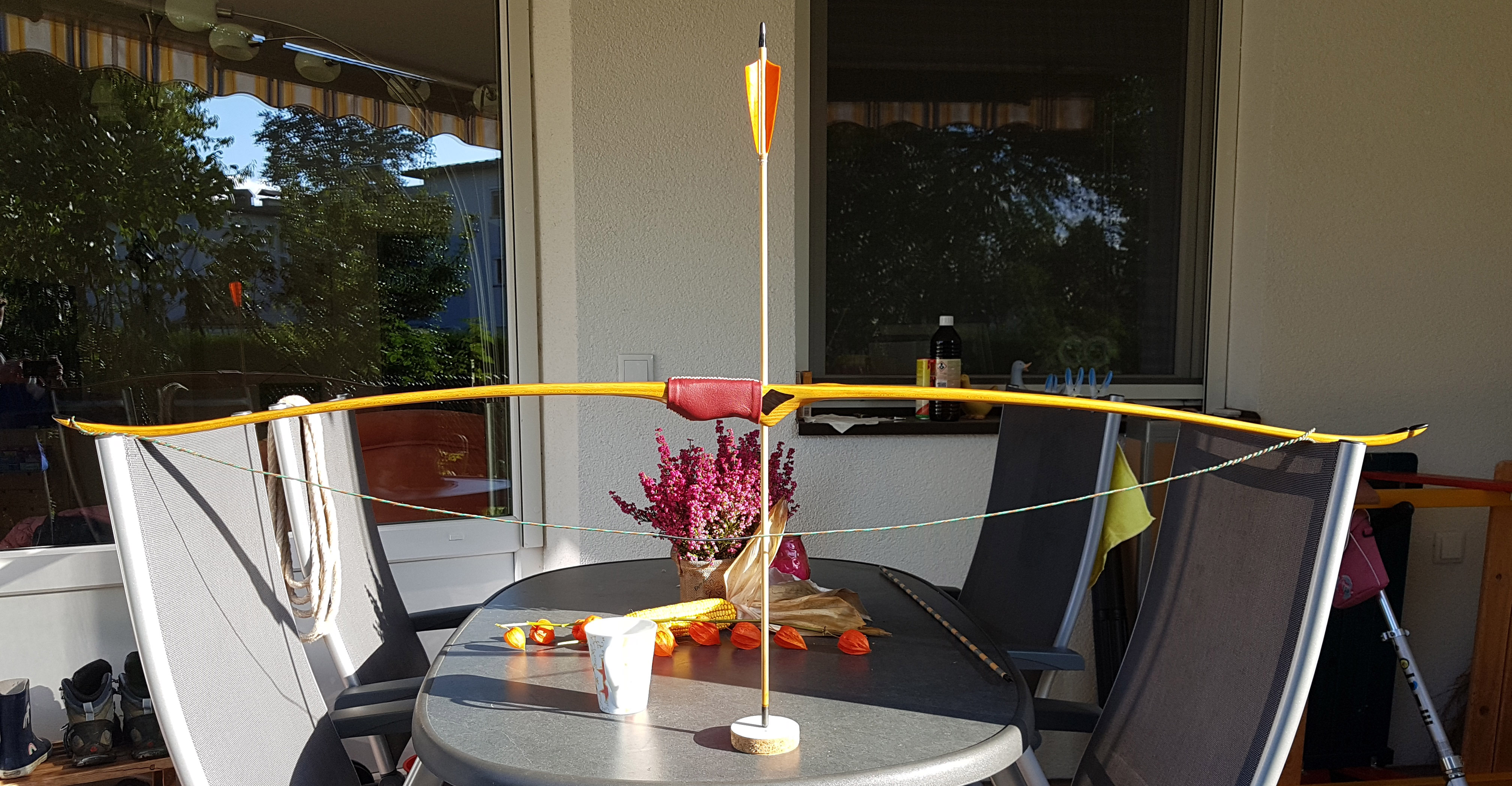

seit meinem letzten Beitrag hab ich einen Arrowpass aus Horn eingefügt, den Bogen feingeschliffen, die Oberfläche versiegelt und einen Ledergriff dran gemacht. Jetzt endlich ist er fertig und trocken und ich freu mich auf das nächste Wochenende auf eine Herbstrunde am Parcours
Ein paar Details noch:
Nach langer Recherche hier im Forum hab ich mich für Schellack und Leinölfirnis entschieden. Ich hab aus dem Baumarkt "Bondex Schellack" genommen, und ihn mit "Bondex Schellack Verdünnung" ca. 1:4 oder 1:5 verdünnt. Das ganze war eine sehr dünnflüssige Lösung, hat aber super funktioniert (daher hab ich vielleicht ein paar Schichten zu viel Schellack genommen
). Aufgetragen hab ich es mit einem Ballen, will heißen: Einen Fetzen von einem altes Baumwoll-Tshirt hab ich mit dünnen Streifen von selbigen zu einer 4cm Kugel ausgestopft, wobei ich darauf geachtet hab, möglichst keine Falten unten zum zu haben. Dann strafft zugebunden, mit der Schellack-Lösung getränkt und in Kreisen aufgetragen. Nach 1min war das schon trocken und die nächste Schicht ist drangekommen.
Leinölfirnis ist ein Hund: Ich habs mit dem gleichen Prinzip aufgetragen, aber er hat "Laufnasen" am Schellack gebildet. Inzwischen weiß ich (oder glaub ich zu wissen), dass man den Leinölfirnis besser mit einem Lappen aufträgt, und dann nach 30min. wieder abwischt. Ergo war bei mir zu viel drauf und die Oberfläche fühlt sich nach 2 Wochen immer noch "pickig" an.
So, und jetzt noch ein paar Bilder von dem fertigen Bogen:
Verfasst: 12.10.2021, 20:29
von DaRoli
Leute, ich bin so glücklich! Osage ist ein tolles Holz: Es spiegelt, leuchtet und strahlt, also ob die Sonne drin wohnen würde
Vielen Dank für eure Tipps!
