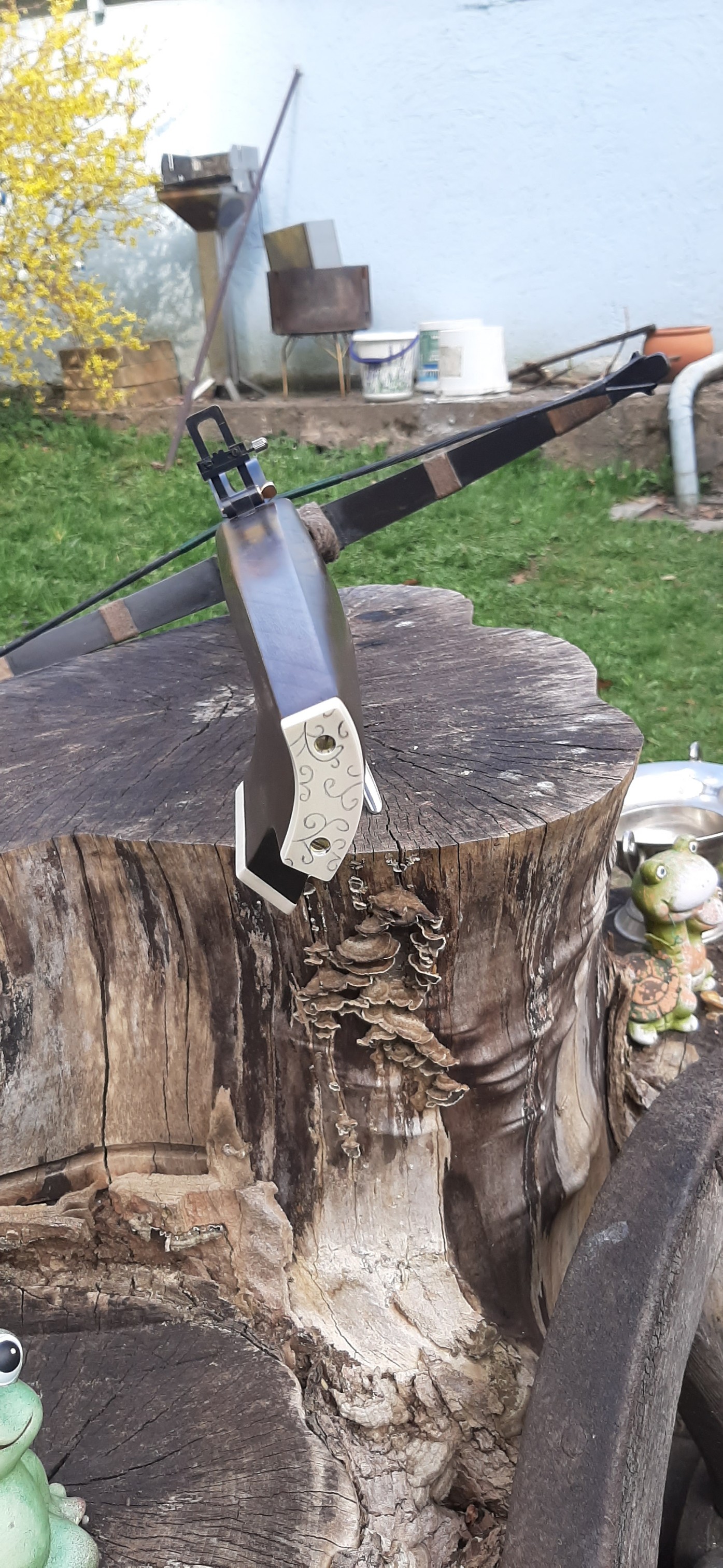

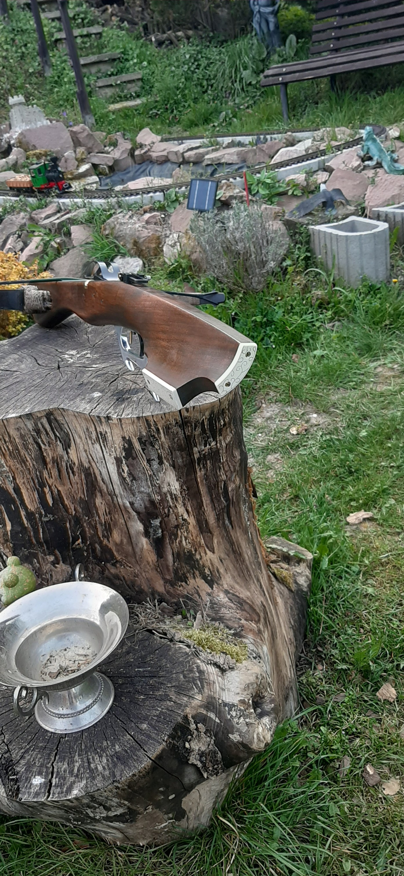

Hallo Torsten!
Die Form des Schaftes habe ich aus Büchern für historische Armbrüste entnommen. Ich habe versucht aus Bildern die Schaftform eines Schneppers zu erstellen. Vorteile gegenüber normalen Schaftformen? Früher haben die den Schaft nicht an der Schulter angeschlagen sondern mehr an die Backe gelegt und über den Pfeil gezielt. Die Elforynplatten sind angeschraubt.

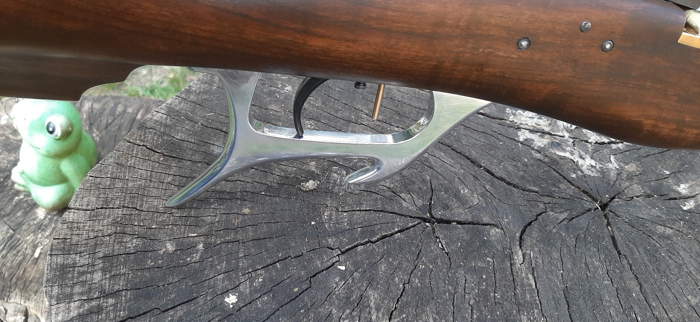

Da jetzt alles ohne Probleme funktioniert und ich auch nichts mehr nacharbeiten bzw. ändern muss kann ich noch paar Verzierungen anbringen. Den Abzugbügel werde ich auch noch schön polieren.

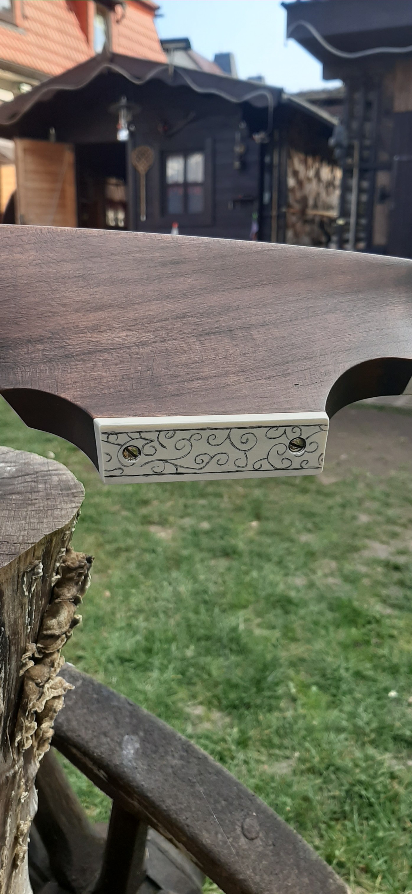

So Abzugbügel nochmal poliert und kleine Verzierungen angebracht

Schöne Armbrust!
Der Abzugbügel sieht klasse aus! Die Verzierungen an den Platten wirken aber etwas unfertig und unsauber, dadurch stören sie - meiner Meinung nach - eher das sauber gearbeitete, pragmatische Gesamtbild der Armbrust. Ich würde die wieder wegschleifen... Ist aber Kritik auf hohem Niveau... ;)

Hallo Thorsten!
Ja da hast du irgendwie Recht mit den Verzierungen.
Ich bin eben doch nicht so der Zeichner bzw. Maler. Ich habe es aber mal versucht. Das Scrimshaw setzt sicher gutes Malen voraus was ich nicht so gut kann. Mal sehen vielleicht schleif ich es wieder weg.

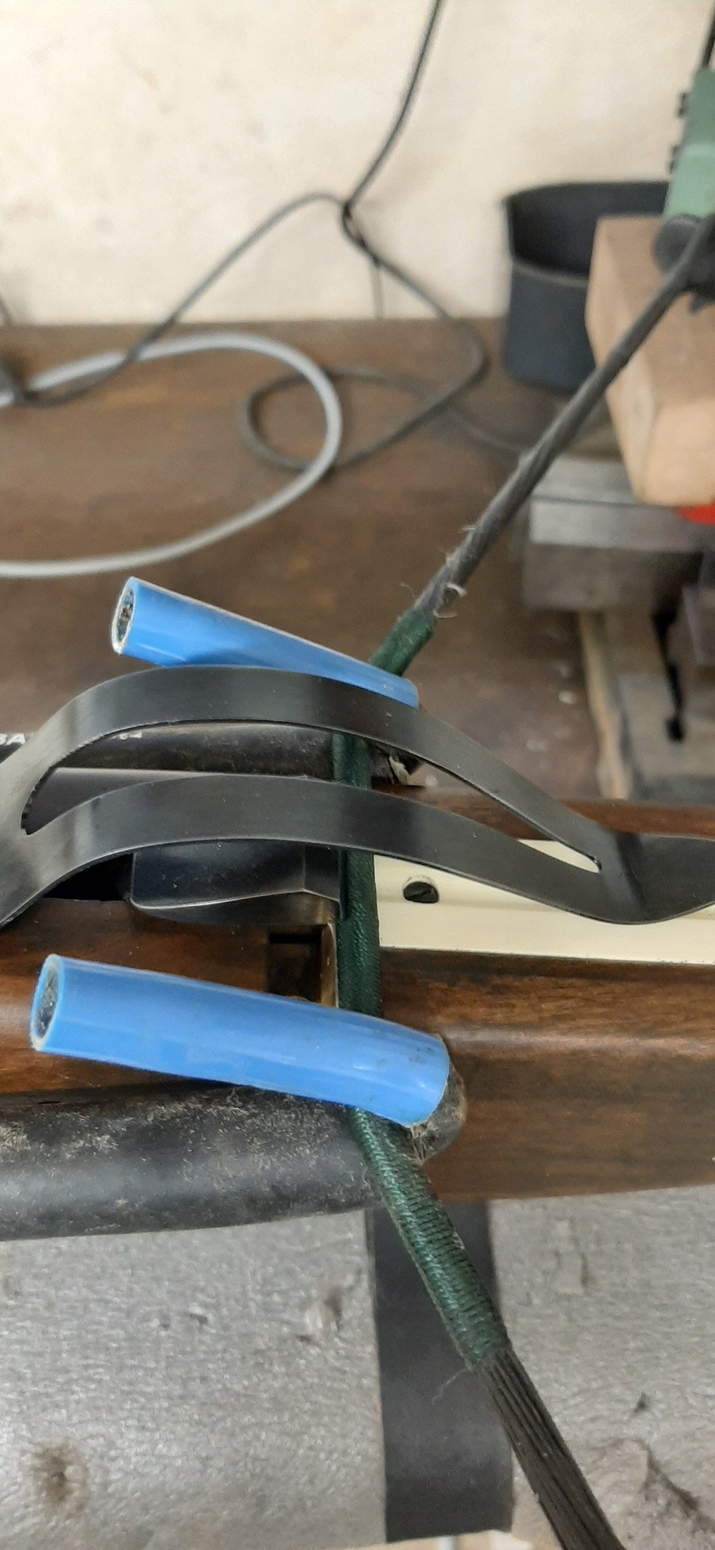

War eben mal Zugkraft messen. Es sind 230lbs.

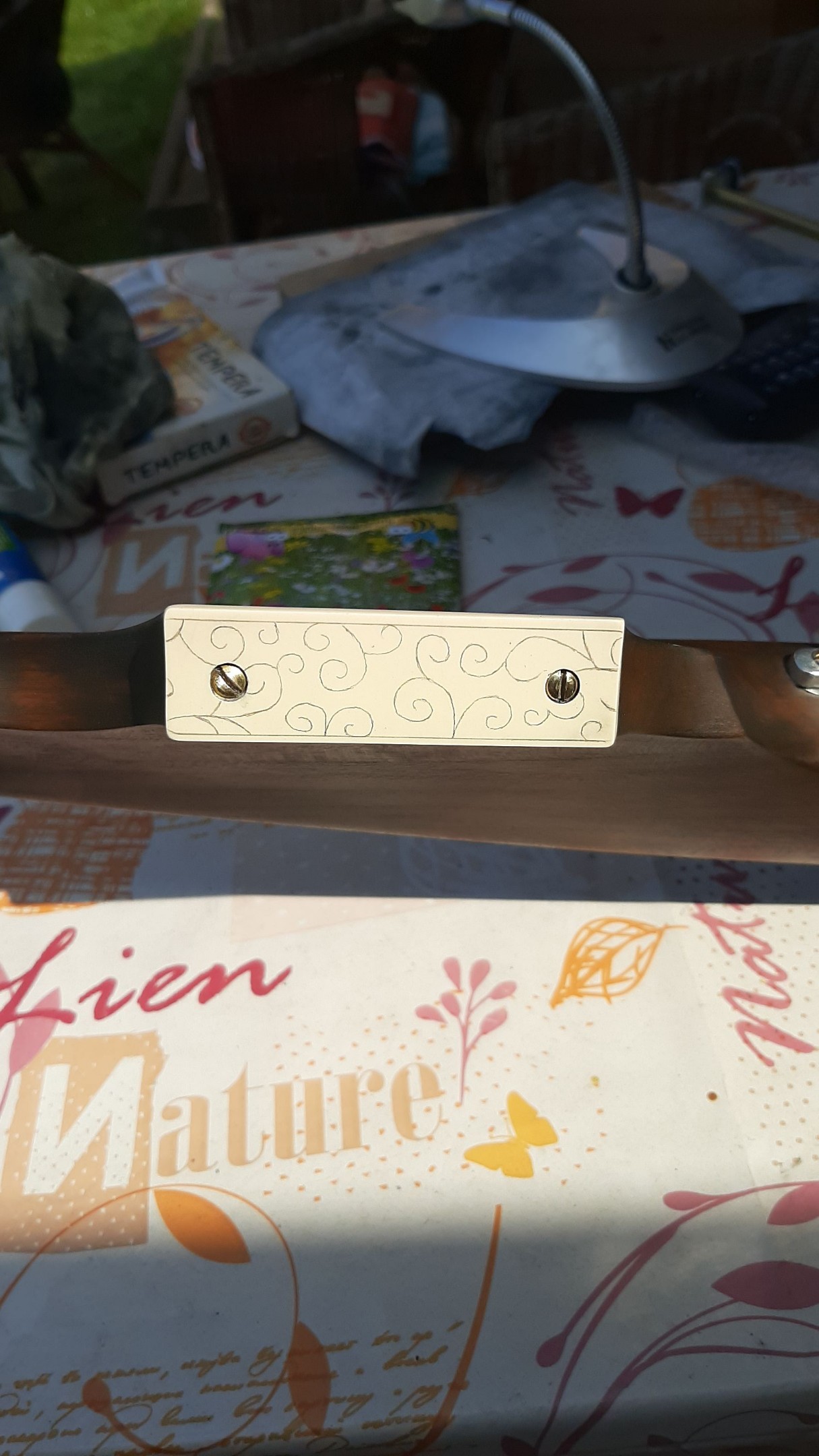

Die Verzierungen an den Abschlusskappen habe ich noch mal abgeschliffen und neu gemacht.
