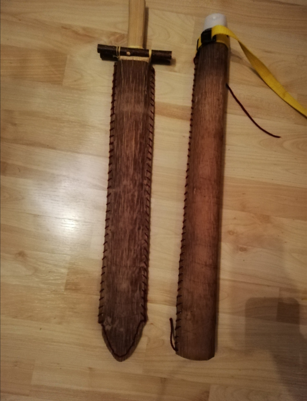

Hehe ich hab mir jetzt Köcher gemacht
Das Schwert ist eigentlich nur um es in der Form zu trocken aber es geht auch super als Scheide :D
