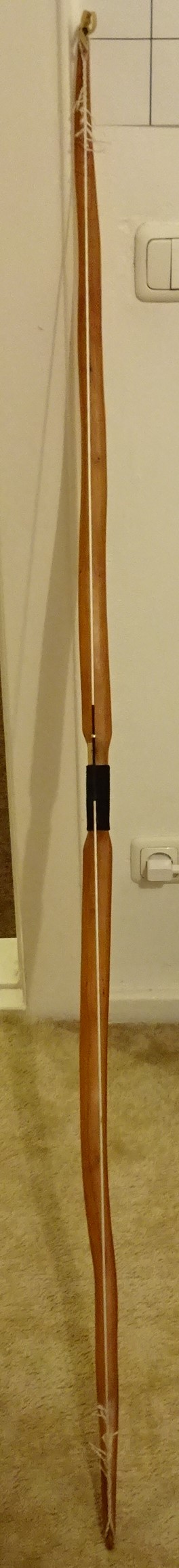

OK... mich hats halt interessiert.
Eine kleine Info für diejenigen die mein Anliegen nicht als übertrieben und sinnlos sehen.
Meine Überlegung war: Der Bogen liegt locker in der Hand (so wurde es mir beigebracht ) und liegt nur am Daumenballen an.
Beim Auszug wird es bestimmt kein Problem geben da er sich gerade zieht.
Aber wenn die Sehne wieder zurückschnellt, dreht sich der Bogen mit oben beschriebener Problematik wieder in Ausgangsposition und schiebt den Griff in die Flugbahn.
Um das zu Testen habe ich jetzt den Griff gedämpft und somit die Sehnenlage korrigiert.
Das Resultat mit gleichen Pfeilen (habe die weichesten rausgenommen) nach ca. 200 Schuss sieht so aus...
Wie man sieht ist lediglich 1 Kratzer am Arrowpass. Habe in vorsichtshalber noch mit Klebeband geschützt.
Ansonsten sind alle Pfeile ohne Berührung geschweige einem Anschlaggeräusch aus dem Bogen gekommen.
Es ist ein Unterschied wie Tag und Nacht wenn man es mit dem letzten Foto vom Arrowpass vergleicht.
Ich bin glücklich und hoffe dem einen oder anderen damit geholfen zu haben.
LG Matze
PS: Der Bogen hängt nun fast ganz aufgewogen wenn er auf dem Griff ausbalanciert.
