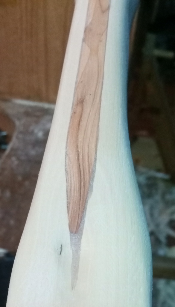

Da am Fadeout doch so einiges vom Epoxid zu sehen war und auch Reste vom Markkanal habe ich mich mit einem Design versucht, was die Mitte vom Fadeout vertieft, so HLD mäßig. Markkanal und Epoxid gehen aber doch tiefer.
Naja, war Versuch. Sieht nicht so aus wie erhofft, aber ok.

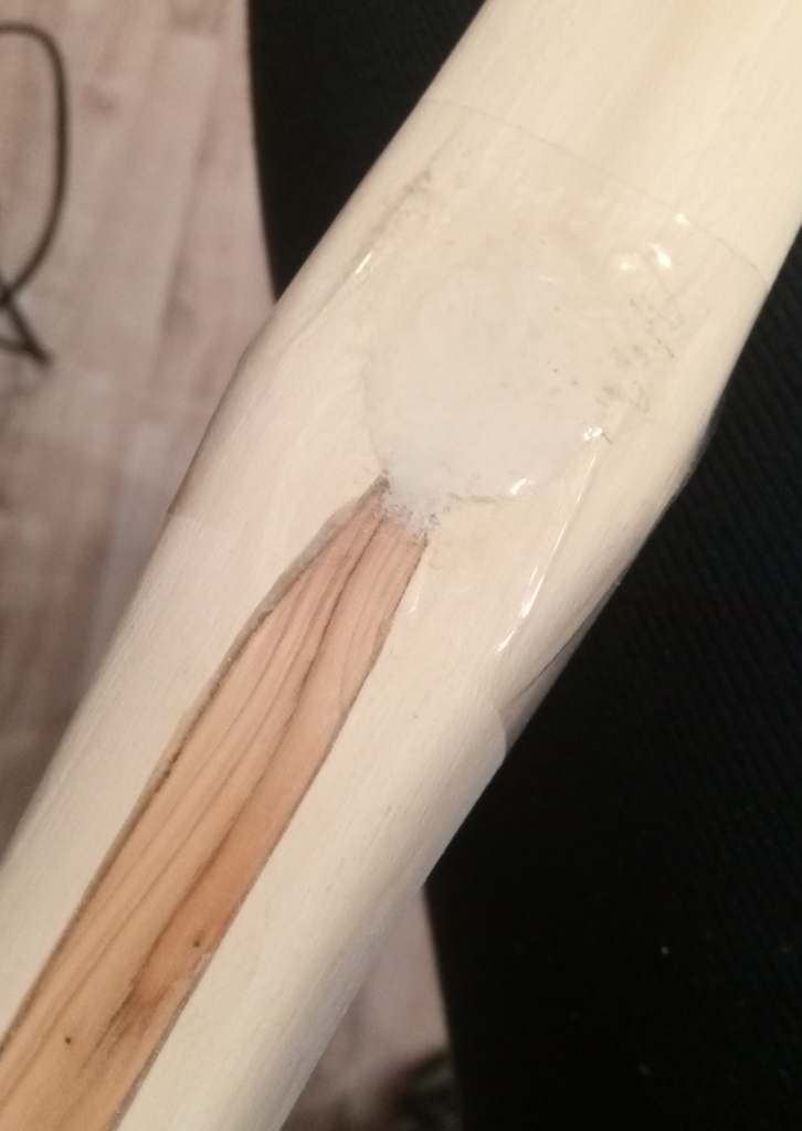

Damit das Epoxid der Tipoverlays besser härtet, habe ich den Bogen drinnen gelagert, auf der Heizung im Schlafzimmer. Da ist es warm aber nicht zu warm. Am nächsten morgen hatte der Keil seitlich Risse (dachte erst, die Eibe wäre noch zu feucht gewesen) aber auch der Bauch! Also war das Pfaffenhütchen nicht wirklich trocken. Die bauchseitigen Risse (Längsrisse) verschwanden später wieder.
Danach habe ich die Spalten mit neuer Eule verfüllt, dabei auch Sägespäne vom Pfaffenhütchen weiter oben beigegeben, im Versuch, das einheitlicher aussehen zu lassen. Außerdem habe ich die Reste des Markkanals an einem Fadeout ausgekratzt und das ganze Mit Ponal-blau/Sägespäne verfüllt, so als Holzspachtel, mal ein Versuch.
Nach dem Trocken sieht das alles aber nicht mehr so überzeugend aus, muss ich noch abschleifen.
Dann habe ich die inzwischen festen Tip-Overlays in Form gefeilt - und habe dabei doch prompt 1cm vor dem Overlay eine fette Macke in den Rücken gebaut. ::) >:)

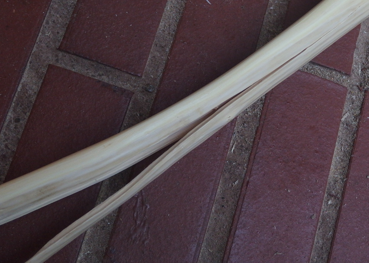

War gestern mit dem Pfaffenhütchen schießen, wie geschrieben 160 Schuß und keinerlei Anzeichen für Probleme. Heute wollte ich das Vollauszugsbild machen, da es die nächsten Tage wohl eher zu kalt wird. Einmal auf die Terrasse, meine Frau schwang die Kamera, ich zog am Bogen und er platzte über den Rücken. Das war's dann.

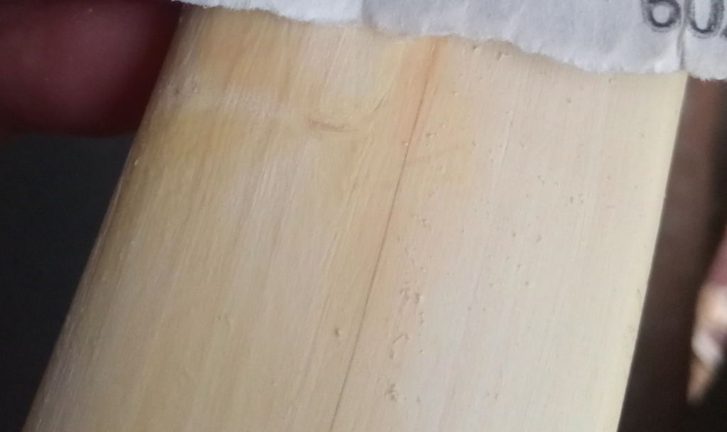

Nach jede Menge Arbeit wieder nichts, das ist echt frustrierend. Ich habe keine Ahnung, was da schief lief. An der Bruchstelle sieht man keine Beschädigung des Rückens. Wir haben hier aktuell so 2-3°, so kalt war es auch nicht. Hätte ich den Bogen noch länger aufwärmen sollen, war es das? Ich weiß es nicht.
Hier noch einige Detailbilder, und der Bruch.

Pfaffenhüttchen ist sehr schwierig, da gibt es große Unterschiede in der Holzqualität.
Mir sind bisher alle Versuche gebrochen, also nicht so schlimm einfach anderes Holz und weitermachen.

Uranus79 hat geschrieben: 07.02.2021, 15:55 Ich bin raus. So langsam habe ich echt keinen Bock mehr :'( Bei der Menge an Bögen, die mir im Verlauf der letzten 12-14 Monate kaputt gegangen sind... das ist der vierte, der das Einschießen überlebt, aber dann kaputt geht...
Ich kenne nur 2 Hölzer, die für mich berechenbar sind:
-wenn einheimisch, dann Hartriegel
-wenn einfach nur das Beste in jeder Hinsicht: Maclura Pomifera ::)

also der Bogen stand draußen, damit das Hartöl trocknen kann, auf der Terrasse unter dem Dach. Vorhin waren es 4 Grad plus, da hab ich noch mal nachgeschaut. Meint ihr, die Temperatur könnte noch etwas damit zu tun haben? Oder liegt es wirklich am Holz? Oder kann man das nicht sagen?
Danke für Euren Zuspruch!

Schade, aber „never give up“!, da steckt man einfach nicht drin. An der Temperatur hats sicher nicht gelegen, der wollte halt kein Bogen werden.

von Burgunder12
Ich denke das es am Holz lag.
Eventuell an den auslaufenden Fasern im Holz, die da so spitz zu laufen.
Ist aber nur eine Vermutung.
Ist echt immer schade wenn Pfaffenhütchen bricht.
