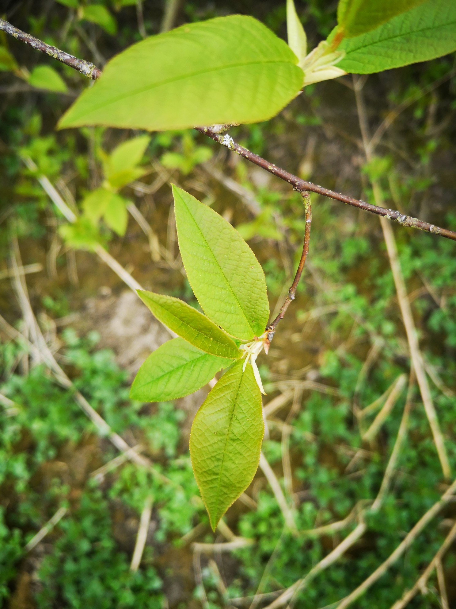

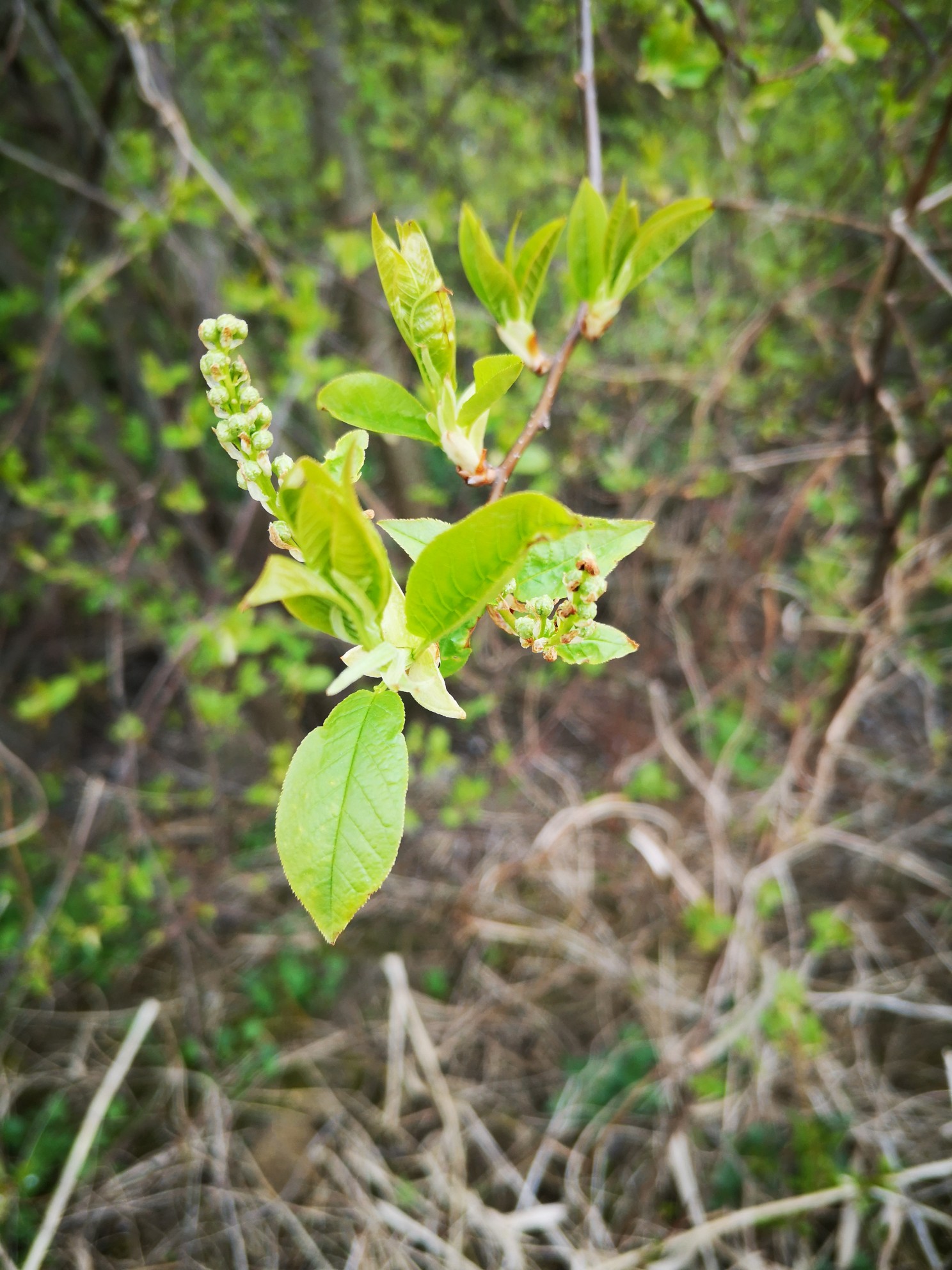

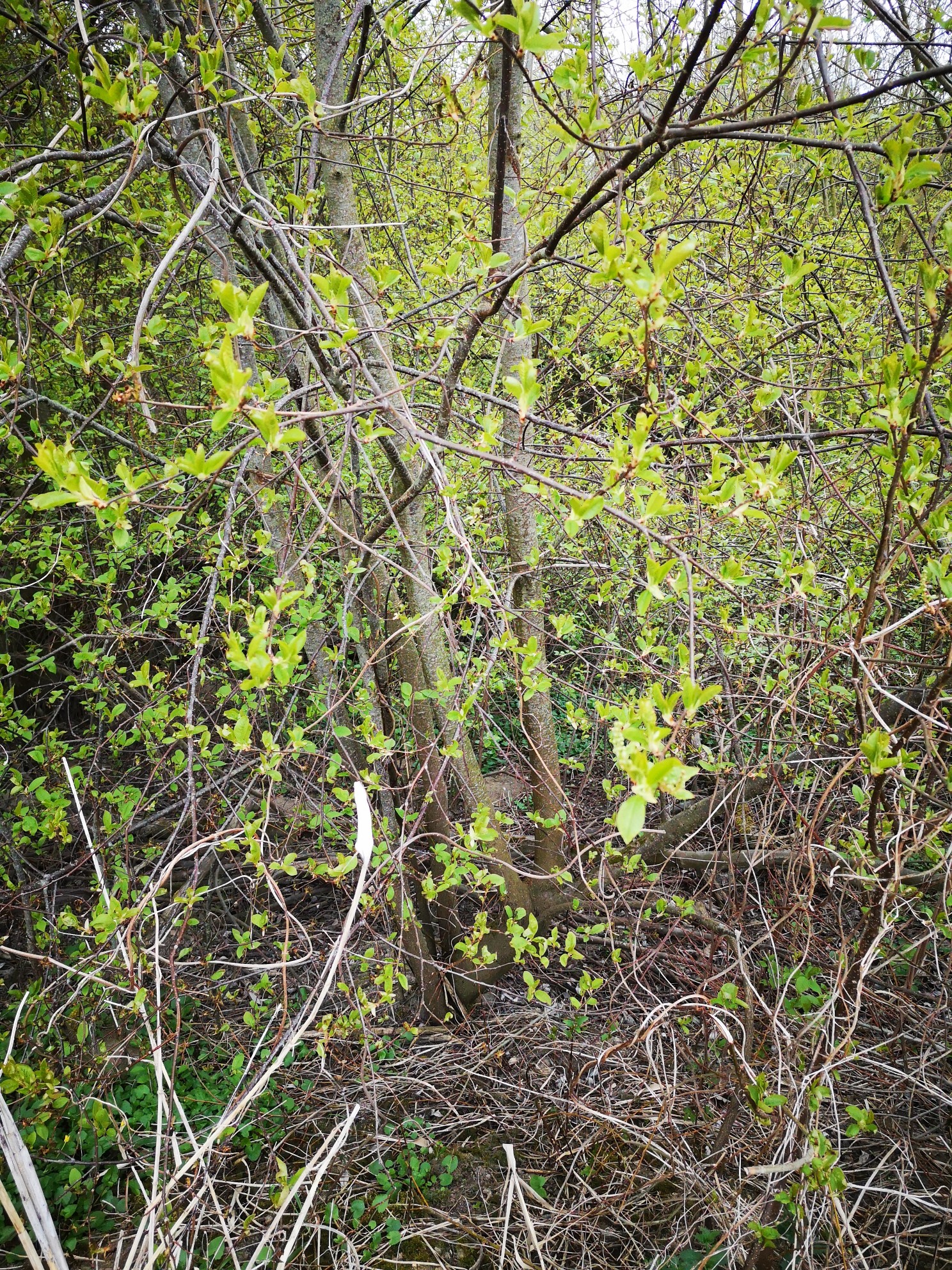

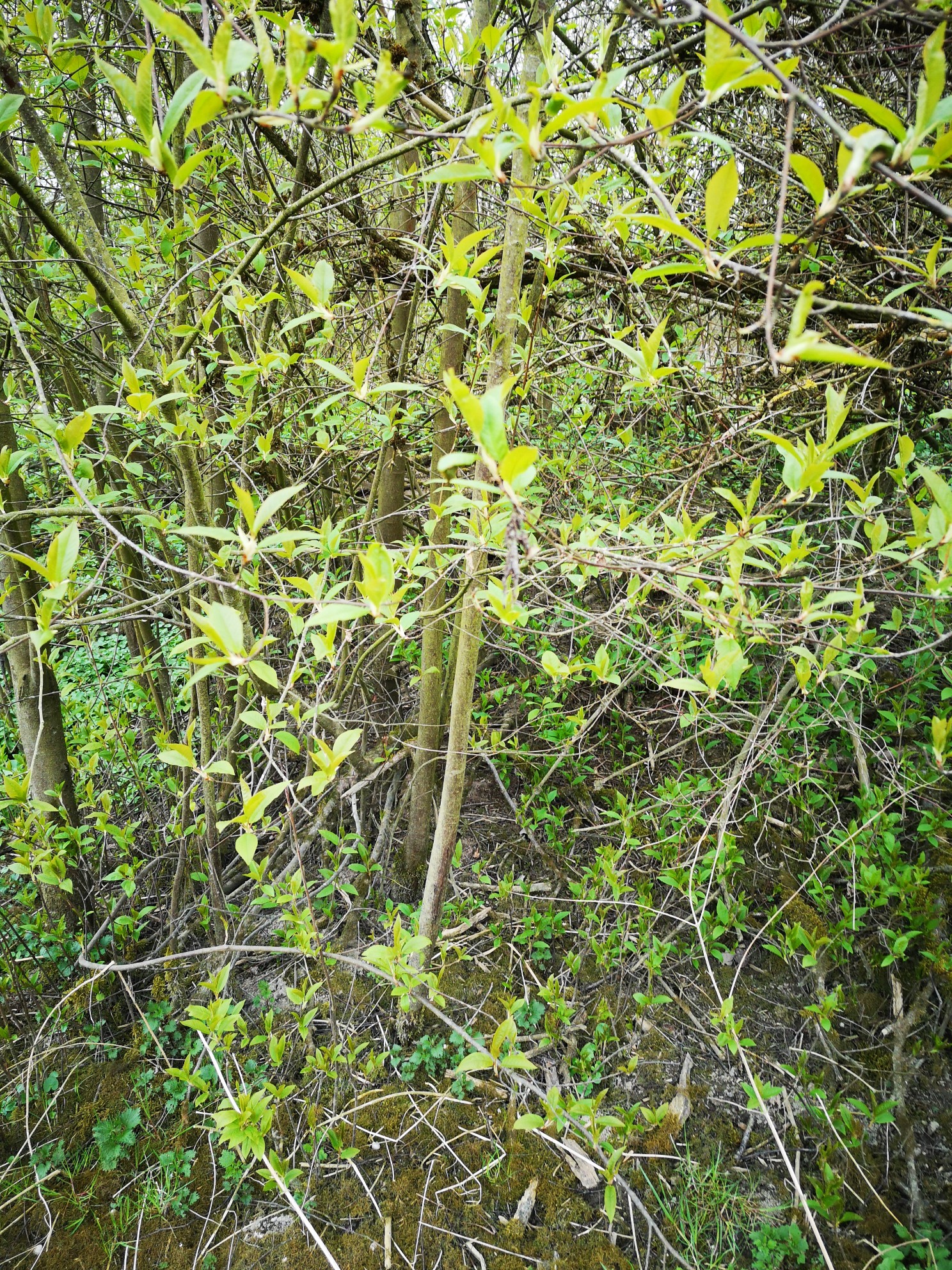

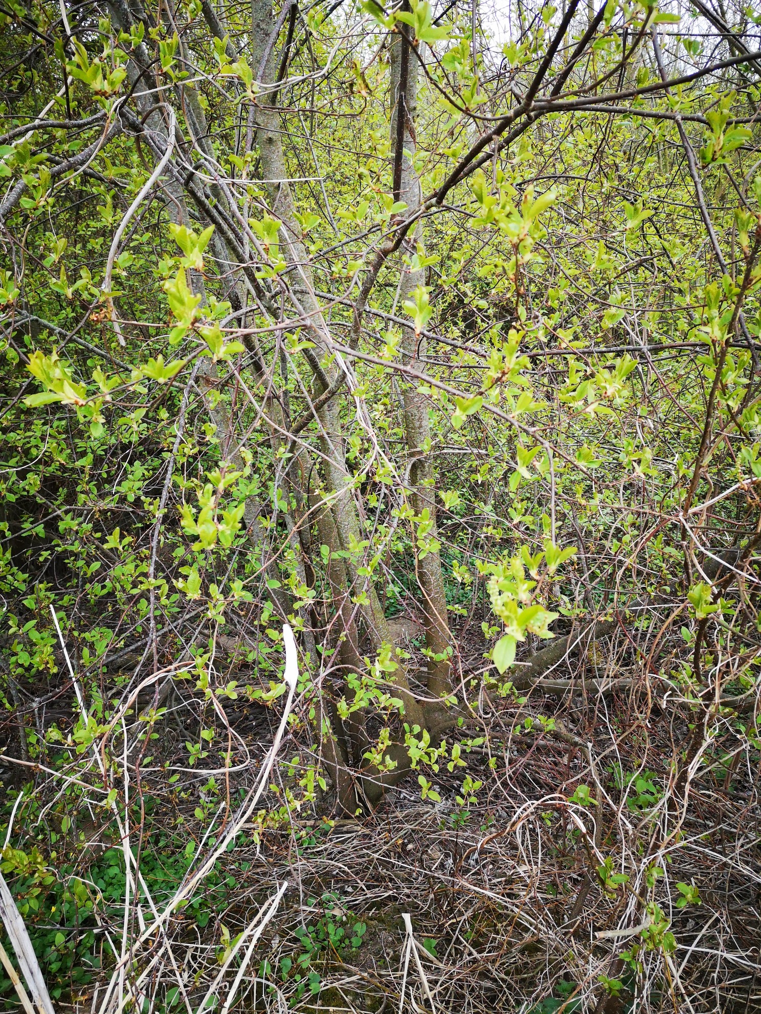

Neuer Hartriegel Versuch, heute von der Donau Au.
Bild 1 und 2 gehört zusammen und Bild 3 und 4.
Rote Triebe und grauer Stamm... 😊
Wie siehts aus? Guter Hartriegel?
@Inge: die App hab ich probiert. Ist ganz witzig. Teilweise hat es funktioniert, manchmal auch nicht. Aber schon bemerkenswert was die Software anhand von ein paar Fotos rausfinden kann.
Grüße, Michael

Das ist kein Hartriegel. Vergleich mal die Rinde mit meinen Bildern und deinem Blatt auf dem 3. Bild. Die Rispen muessen eher gekruemmt vom Ansatz aus kommen, nicht einfach gerade nach aussen.

Wieder Traubenkirsche. Achte doch mal auf die Blattadern beim Hartriegel. Ist ja auf dem Foto 3 gut zu sehen.

🙈 Entschuldigt! Ich hoffe ich nerve nicht zu arg.
Ich nehme für die nächste Tour mit:
Rote Triebe
Graue Rinde
Rinde muss eher "gröbe, rauer" sein!!
Blattadern!!
Danke für eure Geduld!!!
Nicht zufällig jemand aus der Ecke Donauwörth da der einen Hartriegel erkennt?! 😂
Ich lass aber nicht locker bin sicher irgendwo gibt's auch hier einen Bogenfähigen Hartriegel!!
Danke euch! Grüße, Michael

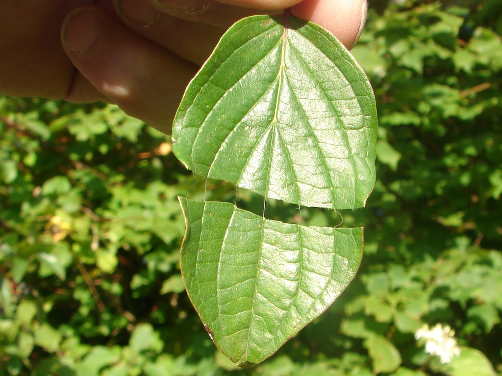

Reiß ein Blatt vorsichtig durch, bei Hartriegel sind in den Blattadern Fasern die sich dann heraus ziehen lassen.
Das funktioniert bei allen Hartriegelarten und ich kenne keinen anderen Baum/Strauch bei dem das noch funktioniert.

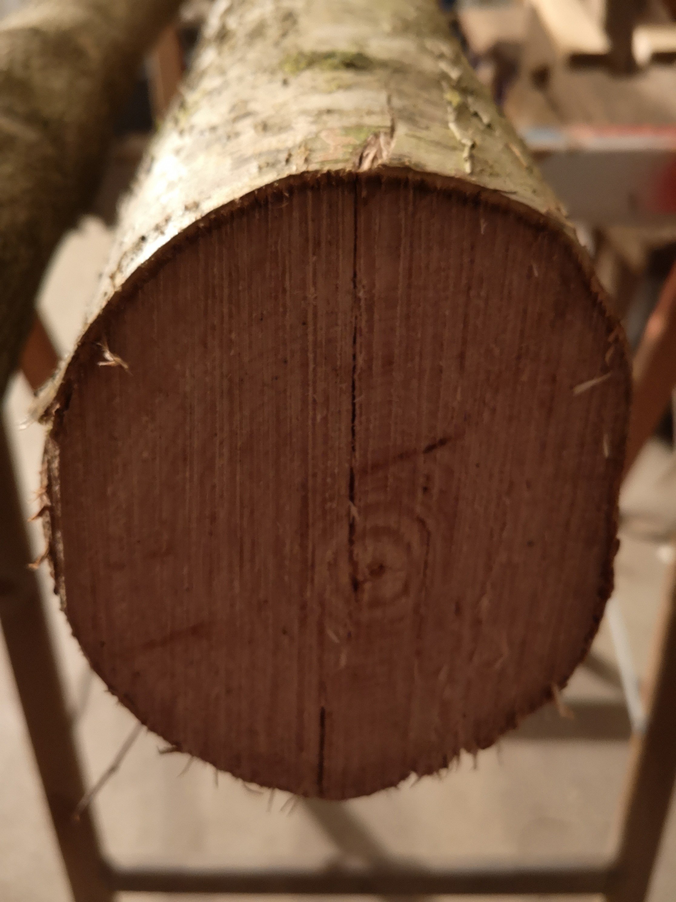

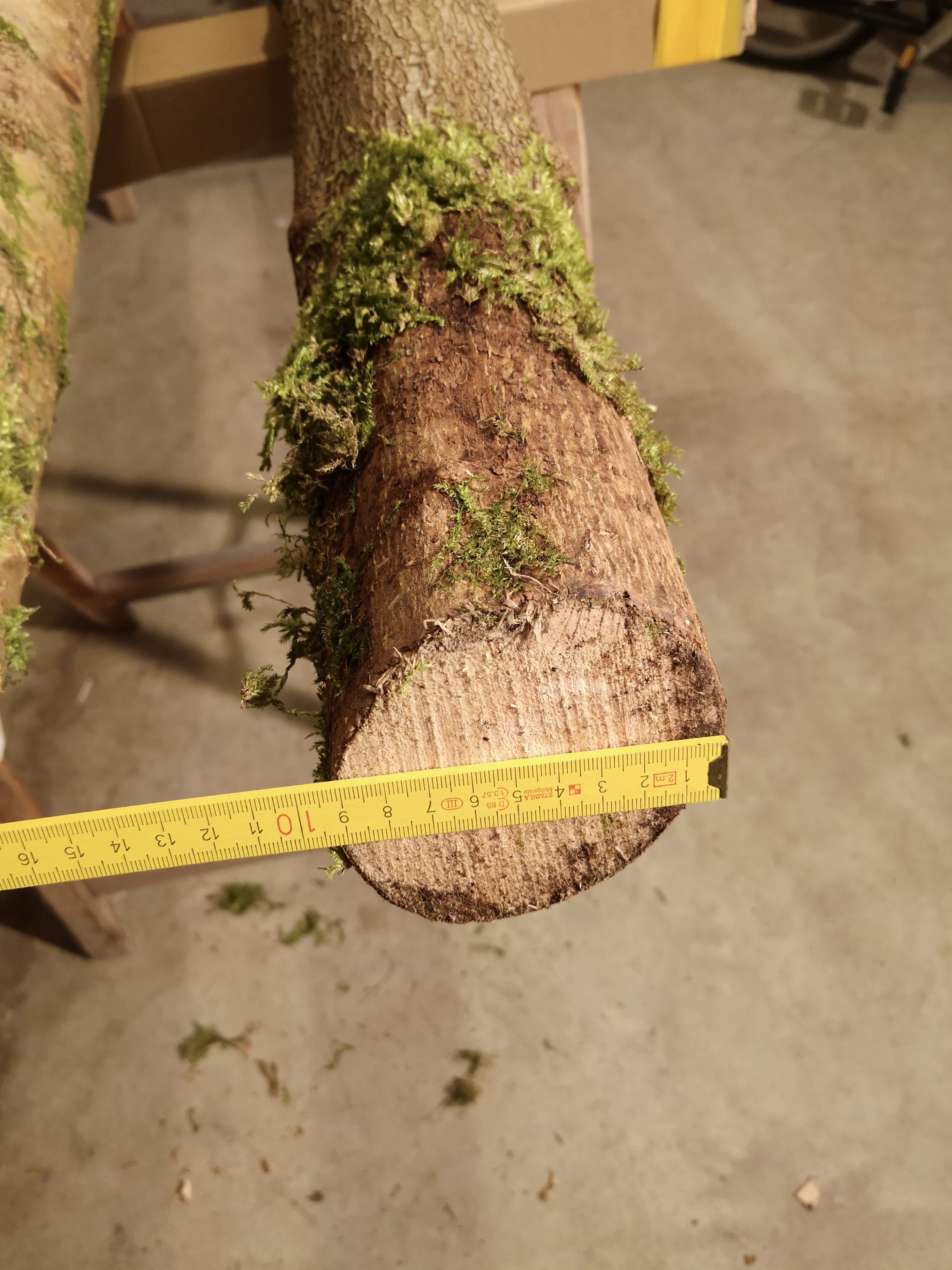

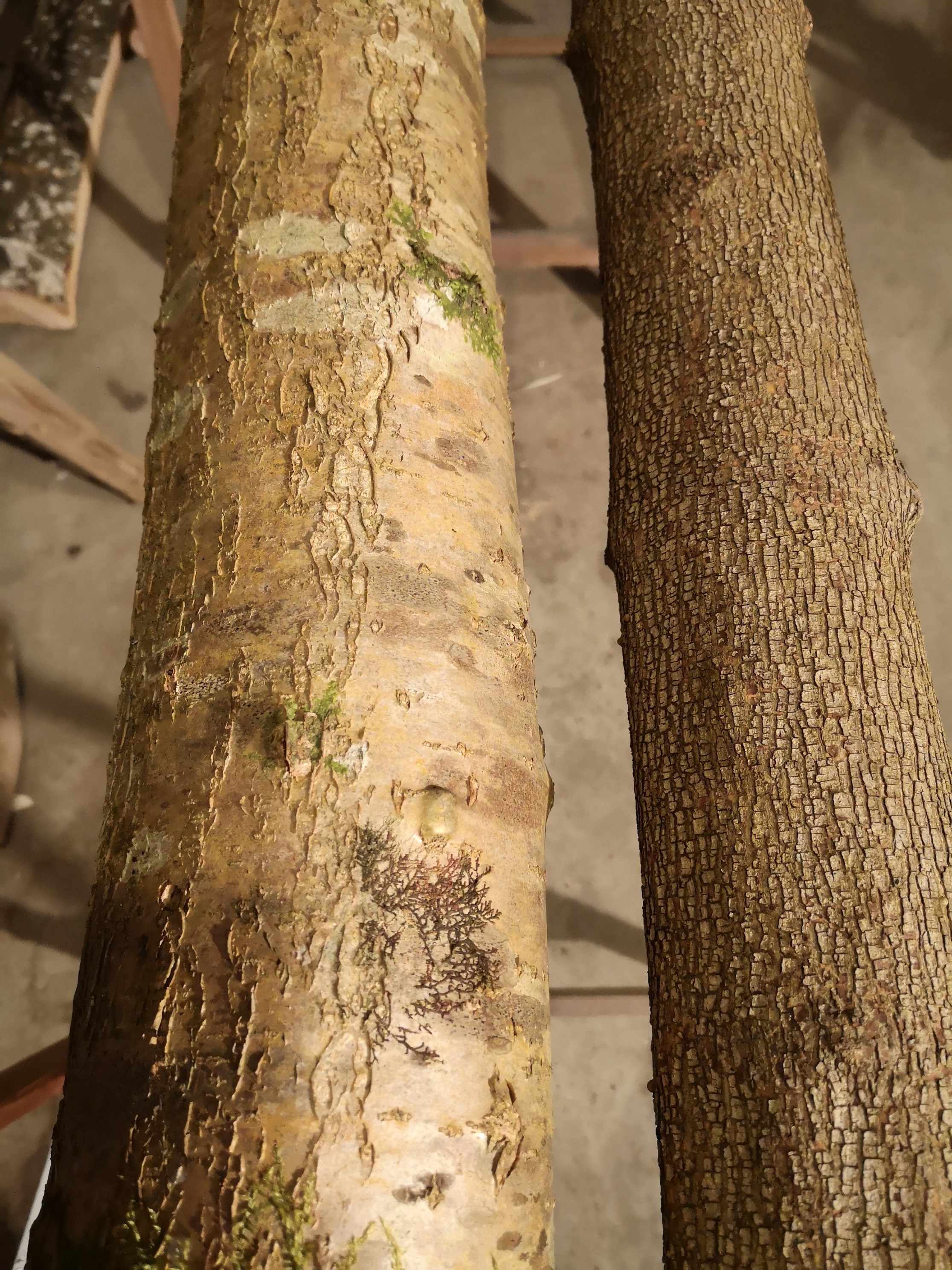

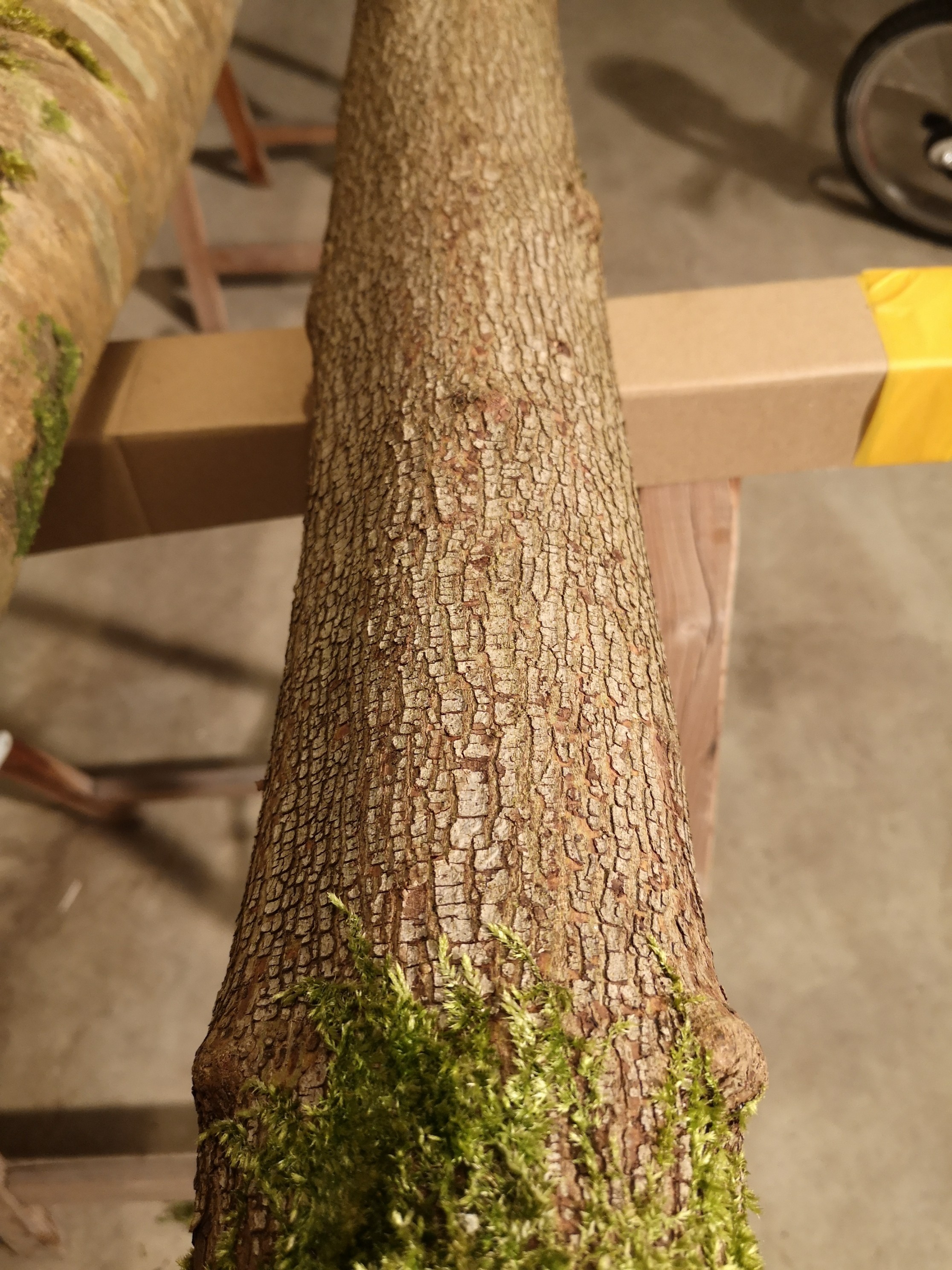

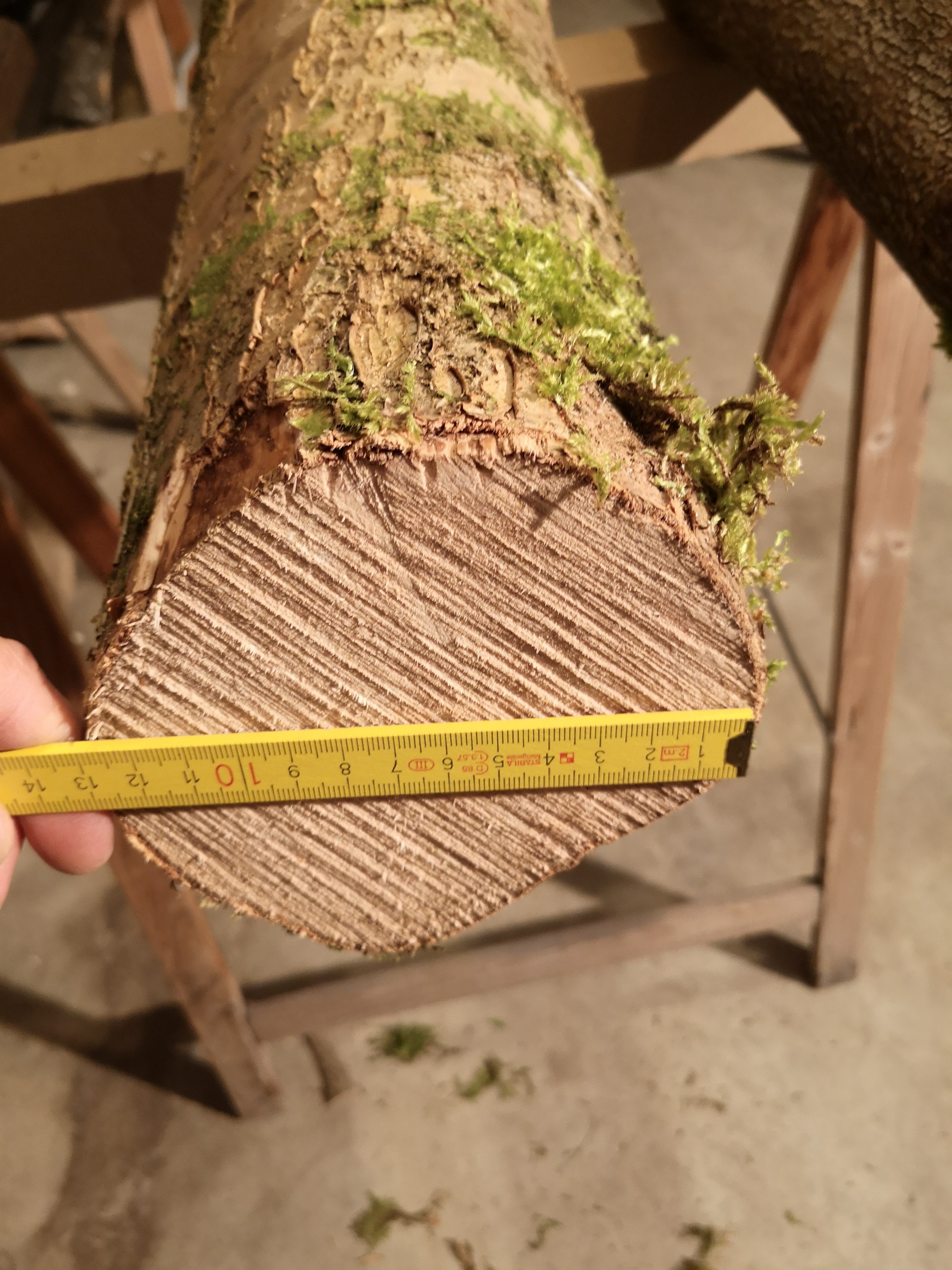

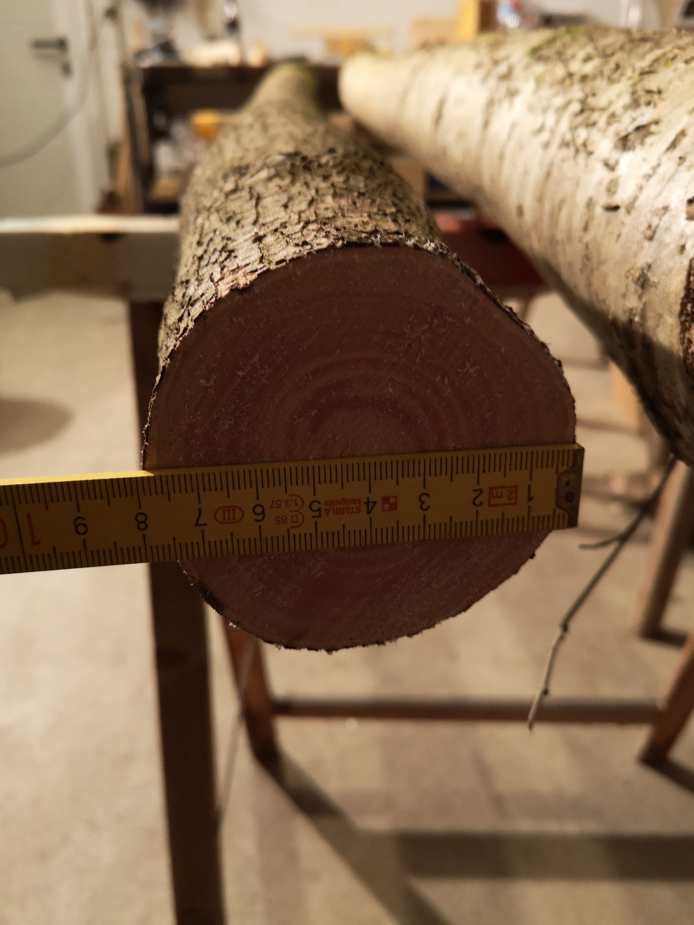

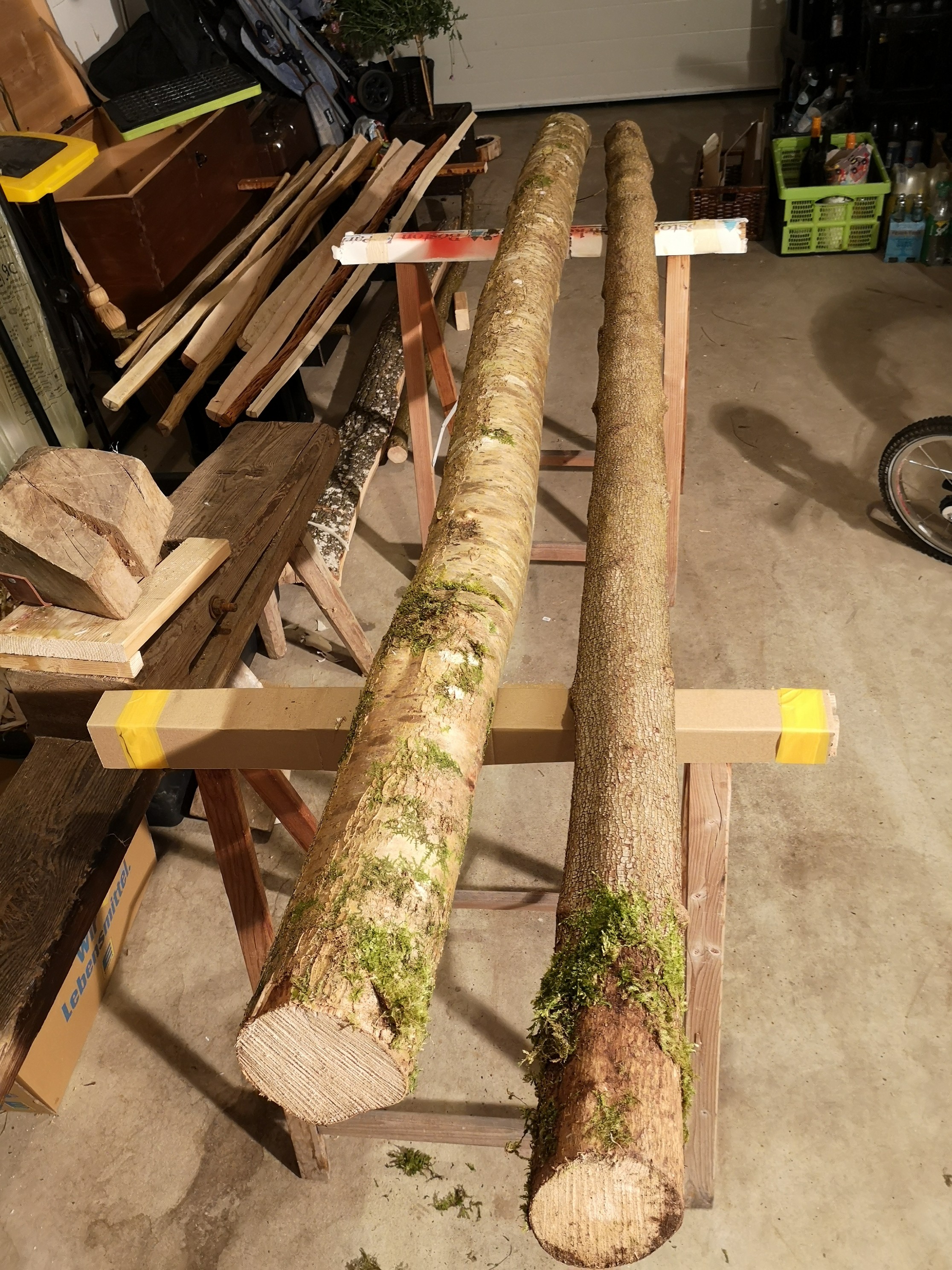

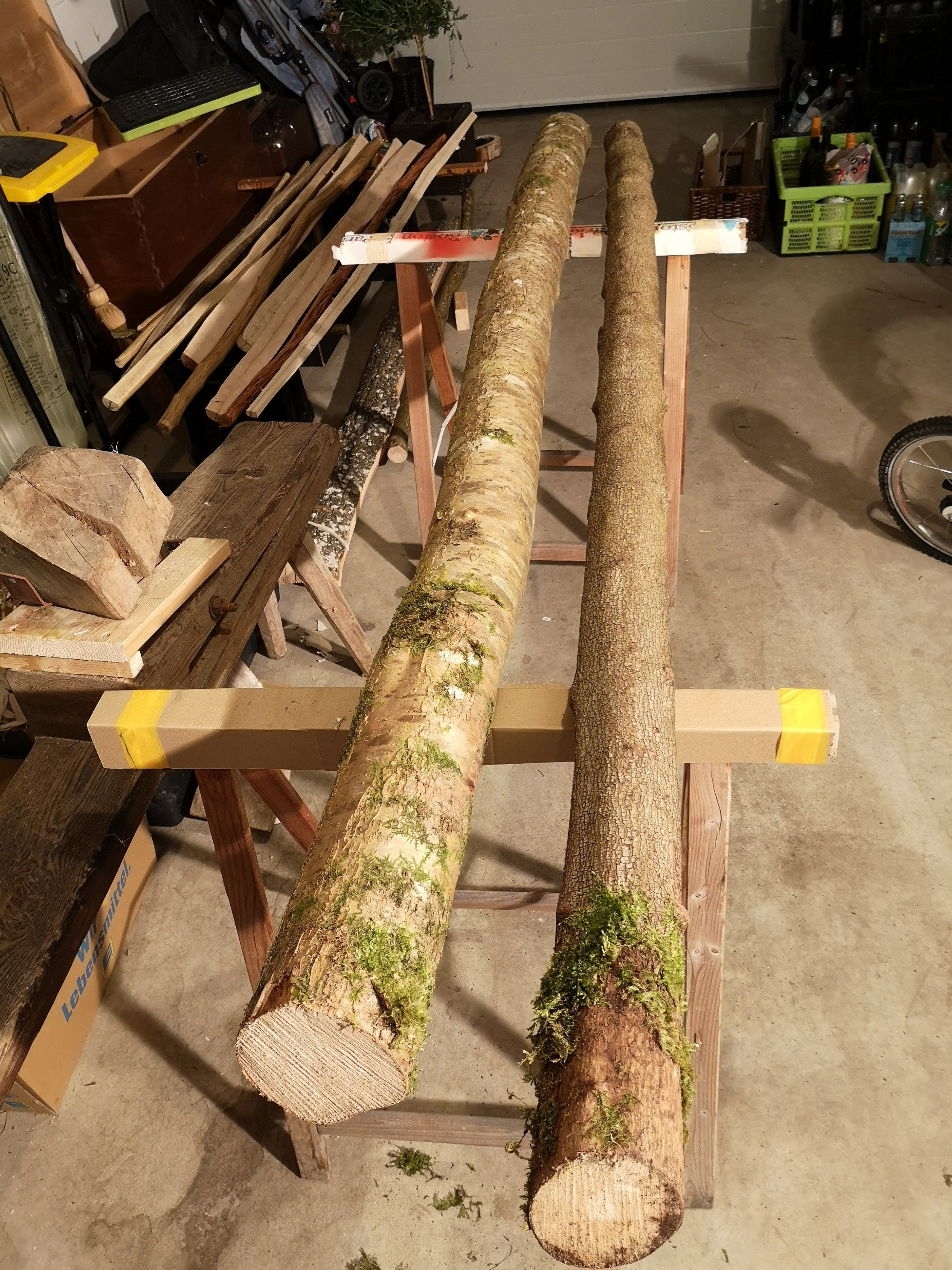

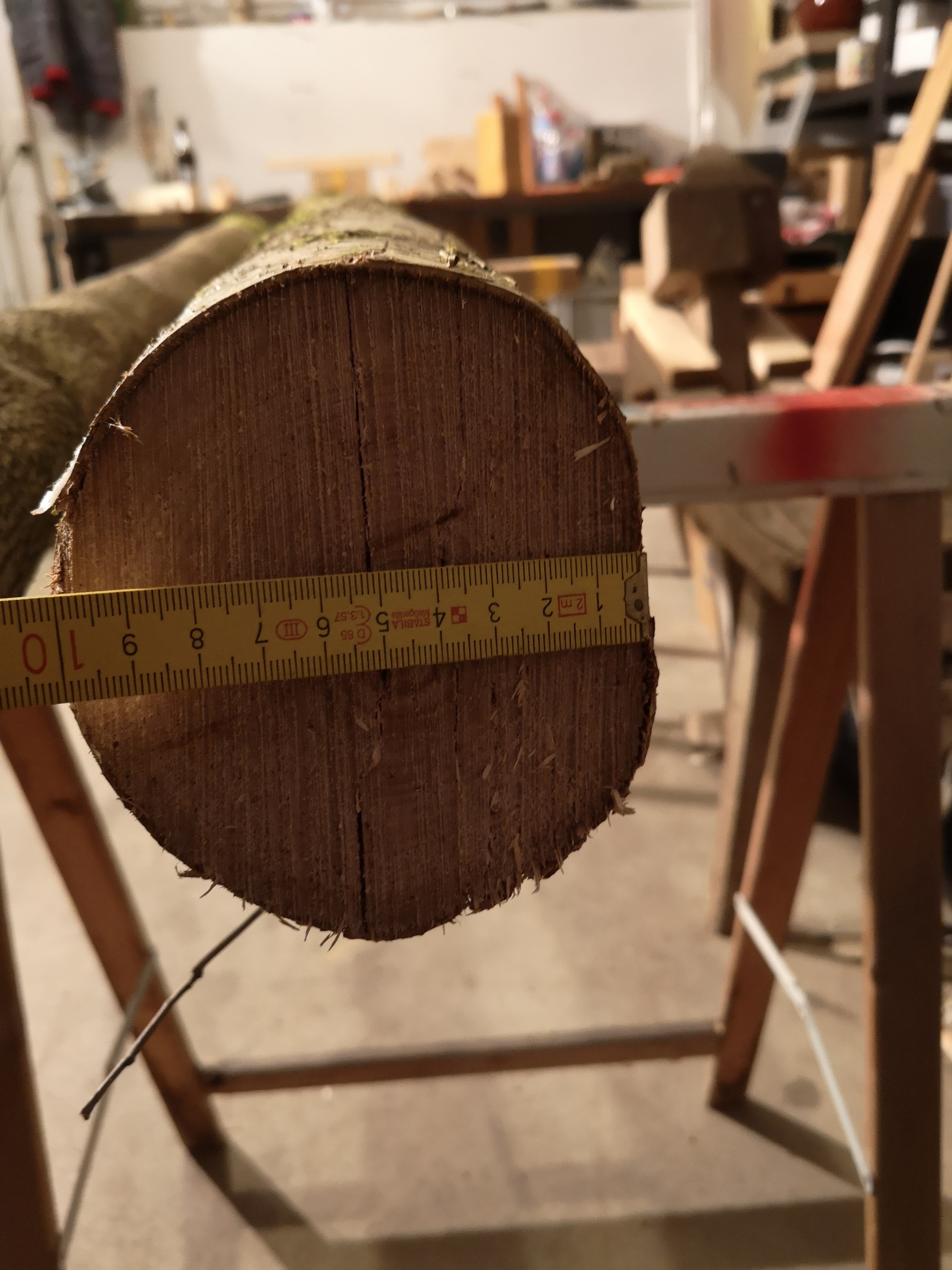

Guten Abend zusammen,
hab heute Abend vom Forstwirt meines Vertrauens zwei Hartriegel Stämme bekommen, ca. 9cm und 13cm.
Allerdings unterscheiden sich die Rinden komplett. Beim dünneren richtig schuppig, wie weiter oben beschrieben. Beim dickeren auch rauh, aber anders.
Blätter hab ich leider keine.
Ich würde morgen den dickeren auf jeden Fall spalten (halbieren oder vierteln).
Würdet ihr den dünneren auch spalten oder besser sägen oder nur runterarbeiten?
