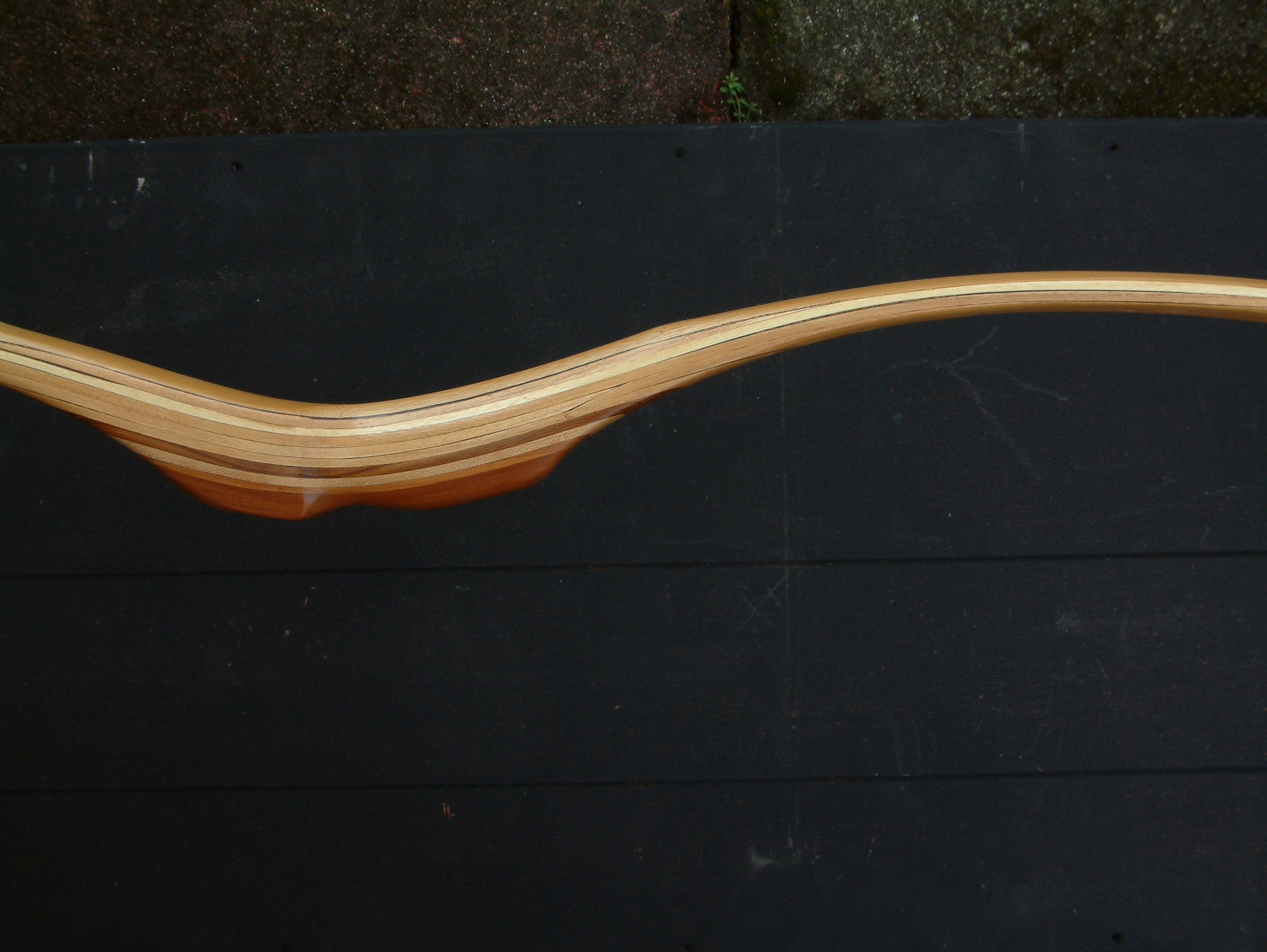

Es gibt zwei Probleme:
1. richtig kleben, egal mit was
2. den entsprechenden Griff formen, hier: viel längere Fade-outs
Tipp: Laminate: ja, aber bitte das untere richtig lang und dann verkürzen bei den weiteren, also z.B. 3 Laminate in 40 cm, 30, 25
Das BIld zeigt meinen Duoflex, der nur aus Laminaten aufgebaut wurde:
Griff löst sich.....

Re: Griff löst sich.....
Da haste aber jetzt ein suboptimales Beispiel genommen (eigentlich ein gutes Beispiel in Bezug auf die Biegung und die Menge der Laminate) - die Verklebungen sind teilweise alles andere als optimal, speziell die Klebefugen mit Lufteinschlüssen zwischen Bambus und erstem Laminat und am hellen, 3. Laminat.
Beim Hickory von @Schnabelkanne kann ich mir noch als Ursache (abgesehen vom kurzen Griffstück) noch ein zu feuchtes Holz vorstellen (Hickory gilt ja als stark hygroskopisch). Oder der Kleber war schlecht - es gibt viel zu wenig ausgerissenens Holz.
Tatsächlich, in der Menge der Klebungen gebogener Laminate ist das im einzelnen der Fall. Der Anpressdruck an der Kante (und nur dort) suboptimal.Neumi hat geschrieben: ↑14.11.2021, 14:40 Da haste aber jetzt ein suboptimales Beispiel genommen (eigentlich ein gutes Beispiel in Bezug auf die Biegung und die Menge der Laminate) - die Verklebungen sind teilweise alles andere als optimal, speziell die Klebefugen mit Lufteinschlüssen zwischen Bambus und erstem Laminat und am hellen, 3. Laminat.
Die Leimung hält bis heute, denn es gibt keine "trockene" Leimung, der Leim (Ponal blau) wurde im Überschuss verwendet.

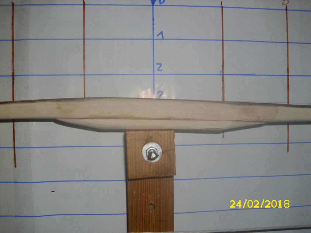

Joa,noch ein suboptimales Beispiel von mir.Aus dem Sap 2018... is echt net schön,aber hält,da hebt sich nix ab. Und die Eule300 war echt nicht brandneu
Keine Veränderung bisher. Bei 66# Hartriegel
Zurück zum Problem ,aus meiner Sicht: wenn der Bogen im Griff oder zu griffnah biegt, sollte das aufgeleimte Holz lang genug sein, um diese Biegung aufzufangen,also weit über die Griffzone hinausragen. Versteifung im Griff ist sinnlos,wenns danach sofort biegt. Ich setze mal den Begriff "Fade-Out"... oder auch "Ausblenden" auf Deutsch.
Ich sags wie der alte Cato: "Wenn man einen biegenden Griff versteift,ist ein neuer Tiller fällig.."
