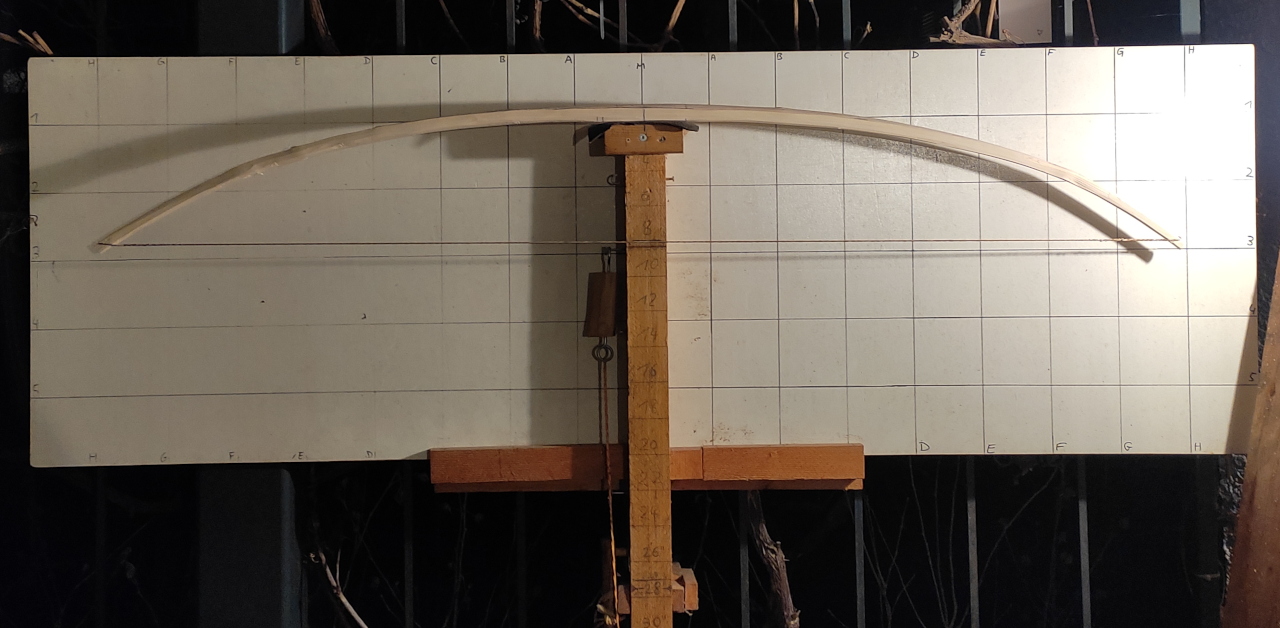

Weiter geht's mit der Wildkirsche, damit die bis morgen Abend in die Präsi kann.

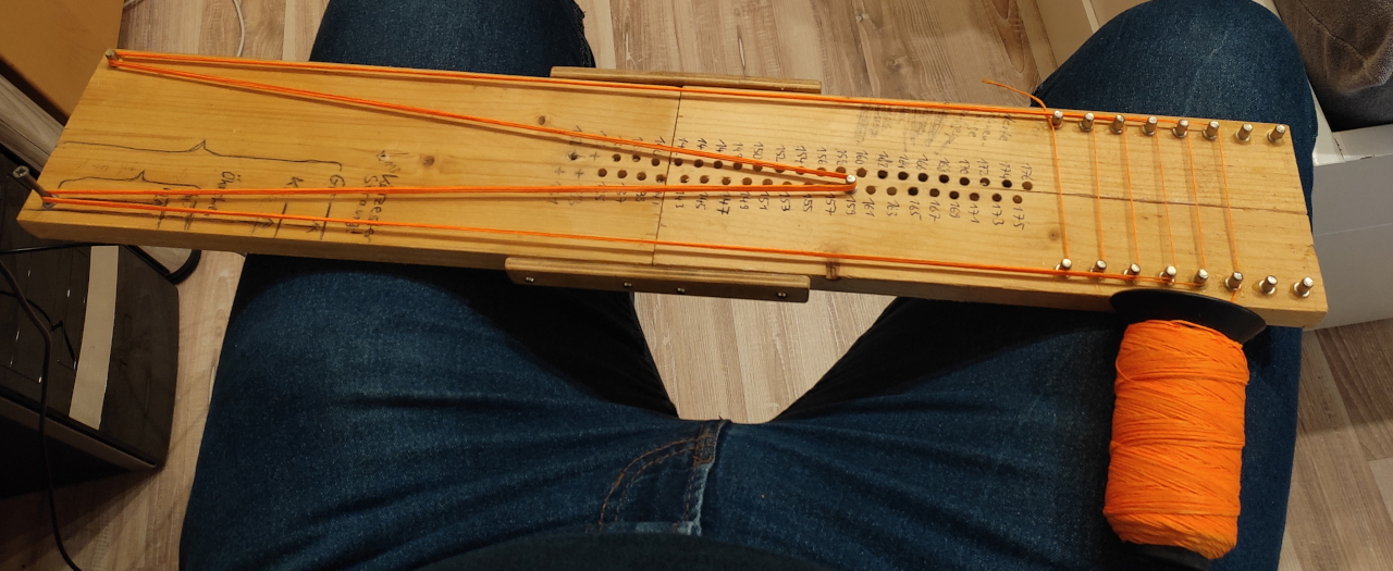

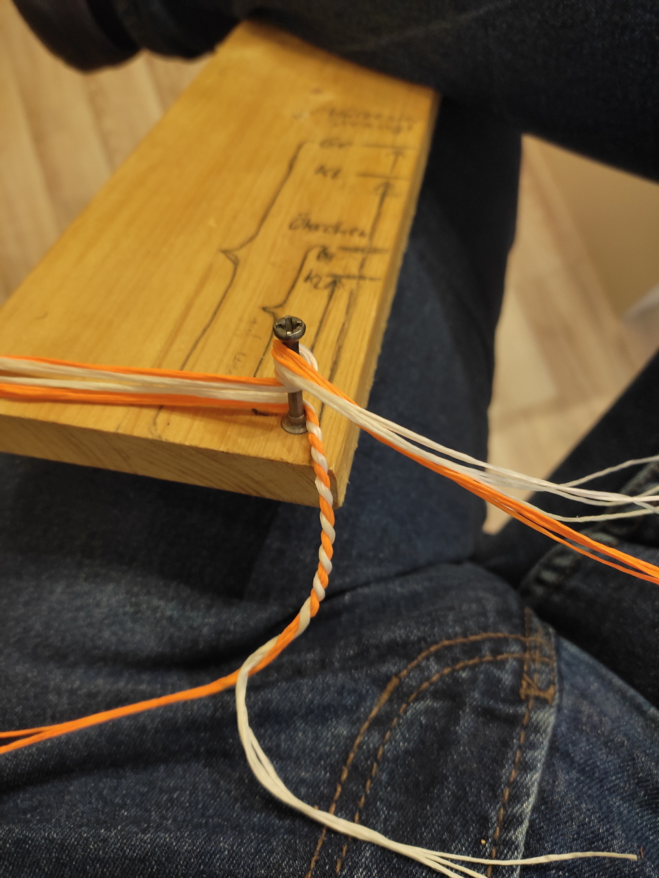

Erstmal Sehne bauen auf dem mobilen Sehnenbrett: (Ich fange beim untersten Pin an, statt beim obersten, ist Absicht - das Brett ist Eigenbau mit eigenem Konzept)

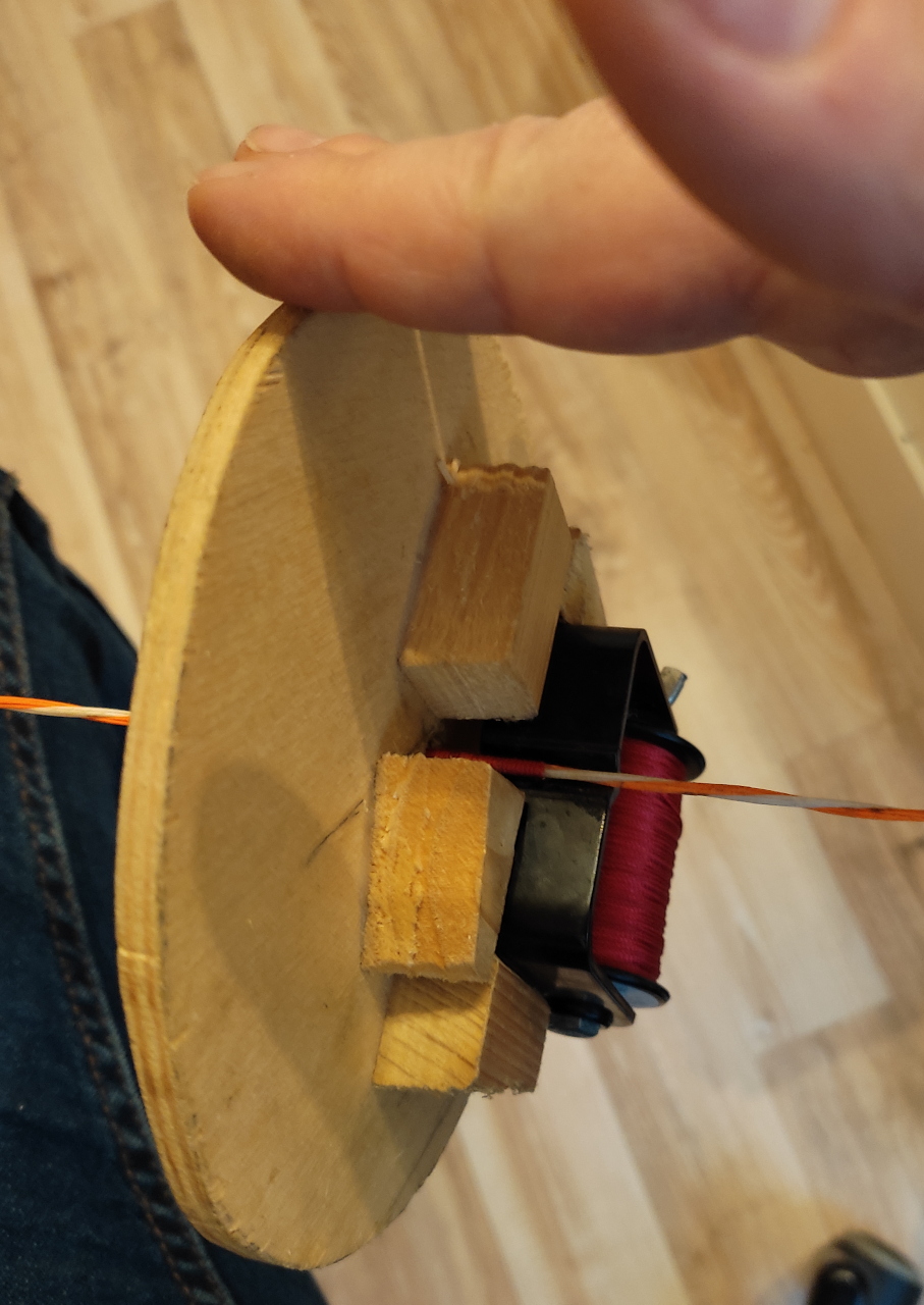

Impressionen vom Drehen: Mittenwicklung mit Drehscheibe, geht schneller und einfacher: Farben der Sehne alle in orange/rot-Tönen, paßt zum Bogen.

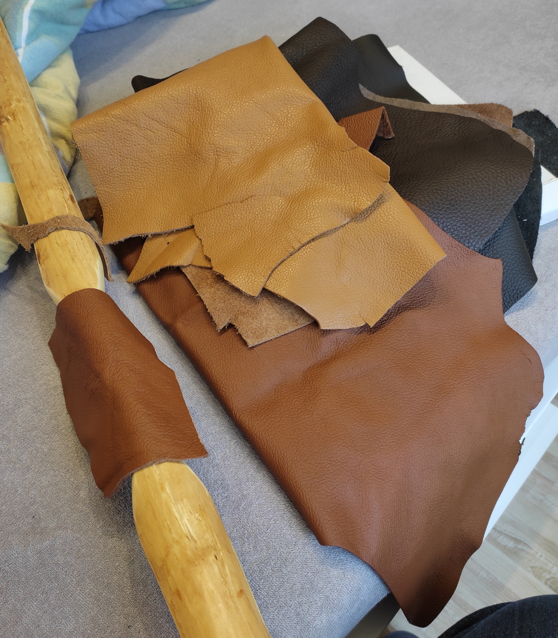

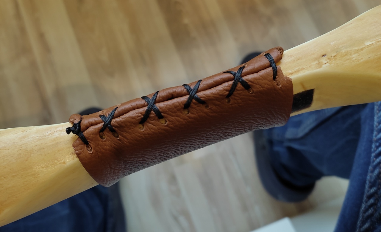

Ledergriff, erstmal Farbe aussuchen: Es gibt so einen Braunton, der gut zum Rest des Bogens paßt: So, dann noch eine Schicht Hartöl drauf, die hoffentlich bis morgen vormittag trocken genug ist für den Griff.
Dann kommt der drum und es gibt finale Bilder für die Präsi.
Viele Grüße, Uranus
Viele Grüße, Uranus

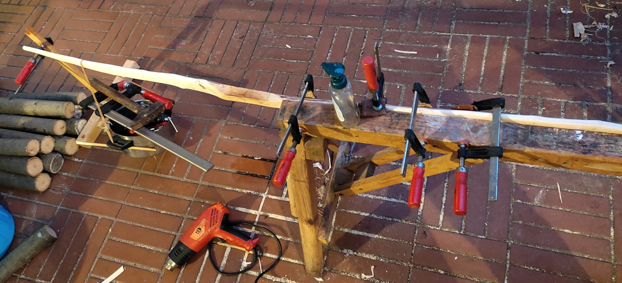

Keine Ahnung mehr, wie lang ich da dran war. Hab auch nur einmal auf dem letzten SDBBT damit rumprobiert. Der Bogen ist aber nix geworden.
Ich hab das ganze aber so gemacht, dass ich den Bogen eingespannt, was Schweres drangehaengt und dann solang erhitzt hab, bis er da war, wo ich ihn haben wollte

Stimmt, mit dem Gewicht das ist eine gute Idee. Habe ich auch schon mal so gemacht und glatt wieder vergessen, danke!

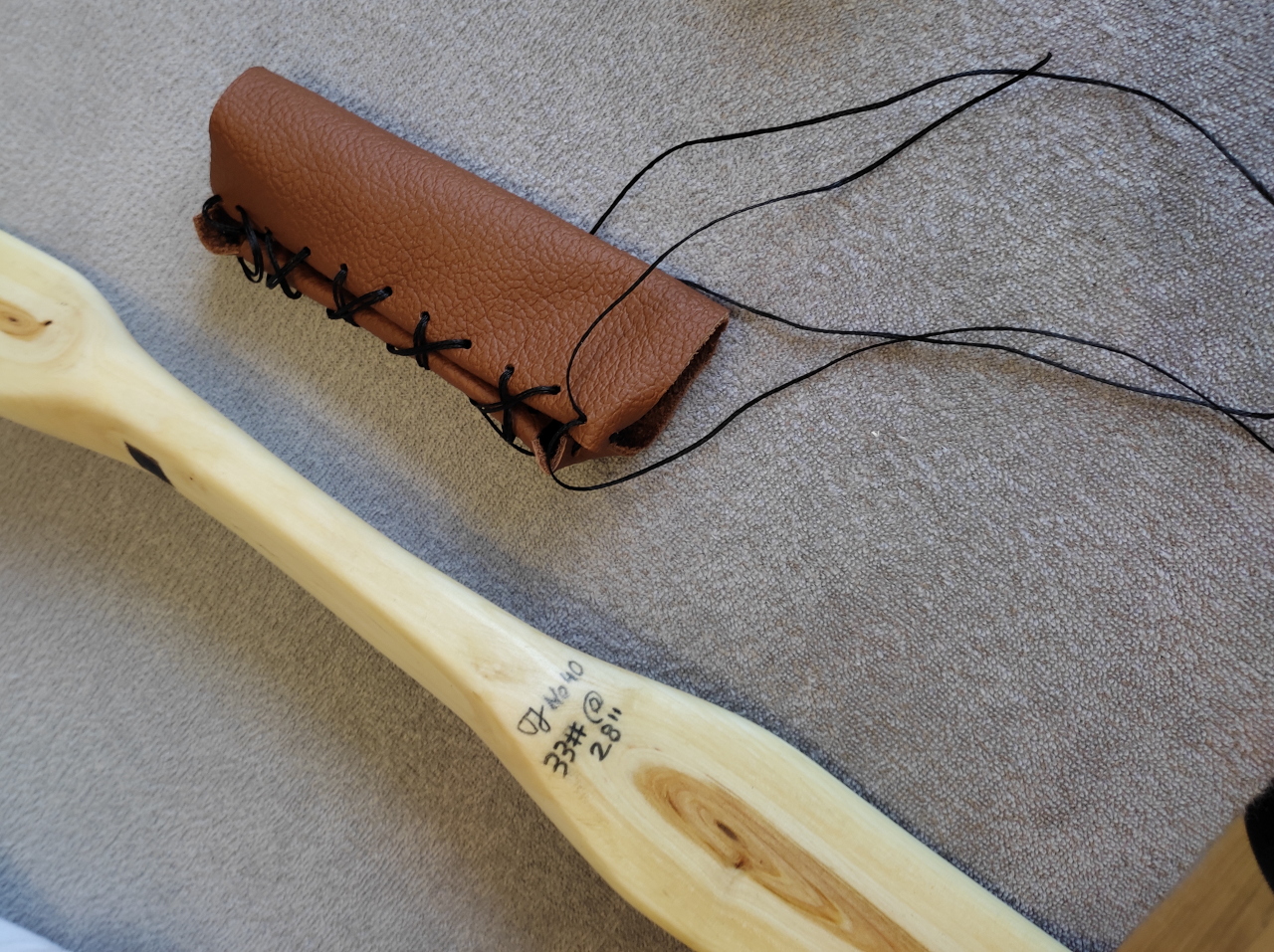

Griff ist jetzt dran

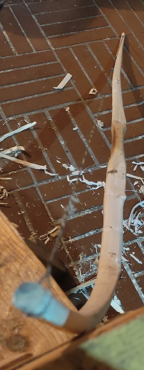

Nach einigen Tagen ohne Bogenbau ging's gestern weiter. Der Hartriegel wurde im Griff seitlich begradigt mit der HLP/Öl: Resultat wirkte erst passend Tja, aber irgendwie half es nichts, der eine Wurfarm ist trotzdem seitlich schief und nach Aufspannen läuft er immer mehr aus der Spur: Der kommt auf die Halde für später.

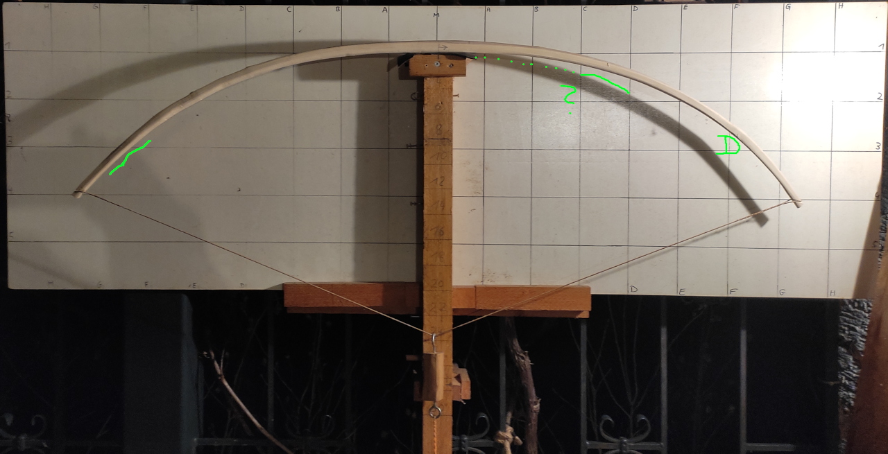

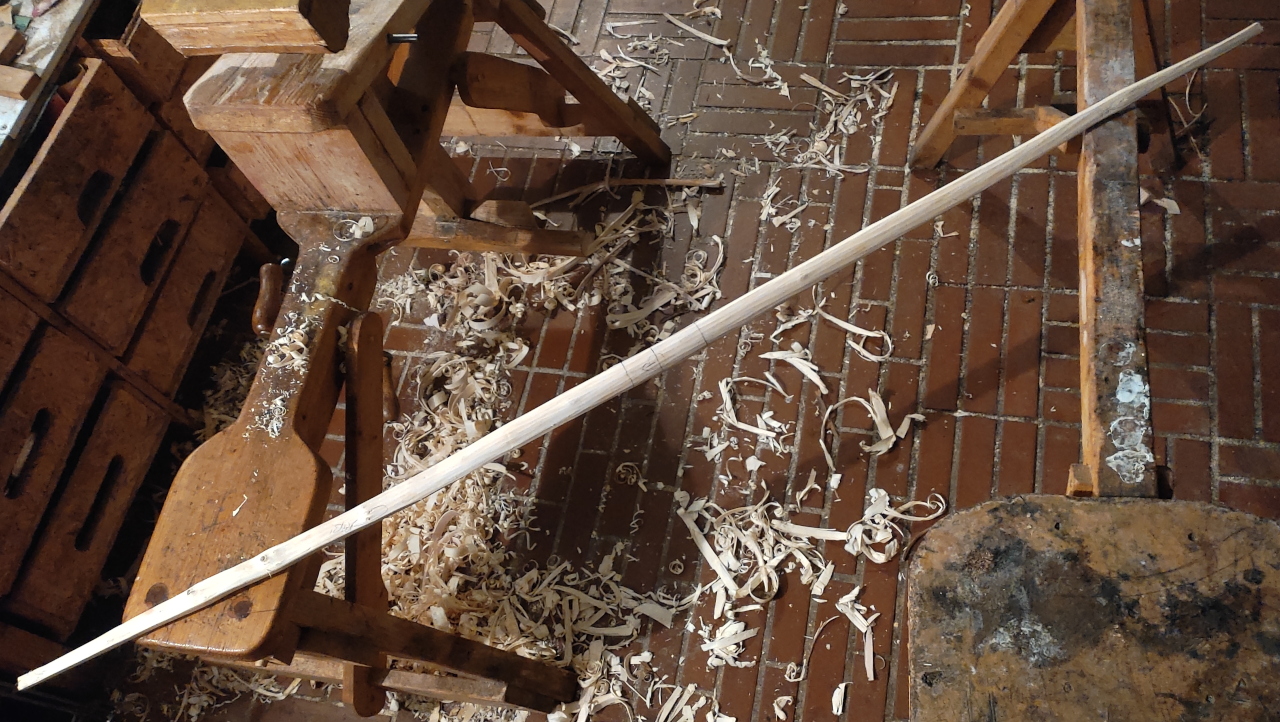

Tja, die Kirschpflaume ist auch seitlich schief, hat einen stärkeren reflexen Knick, zu mühsam. Also nehmen wir das Pfaffenhütchen mal ran. Länge nur 162cm. So nach Augenmaß Breite/Dicke machen: Dummerweise ist es in sich verdreht, d.h. Sehne seitlich aus der Spur. Würde man den Bogen im Stave drehen, ginge es mit der Sehne. Das Ende des einen Wurfarms war ja sowieso in sich gedreht. Nachdem Biegekorrekturen bei Pfaffenhütchen schwierig sind, dachte ich mir, probiere ich das Drehen. Dadurch wird die Breite immer weniger (28mm am Griff) und die Höhe wohl auch, der hatte zwischendrin aber noch erstaunlich viel Stärke.

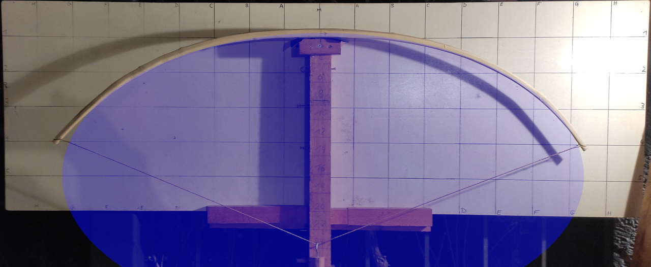

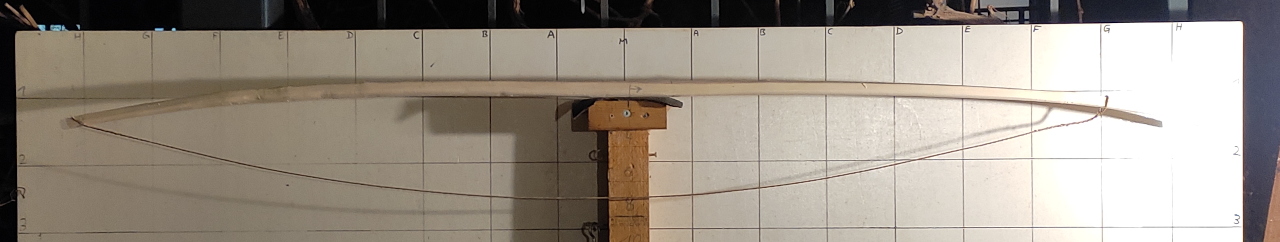

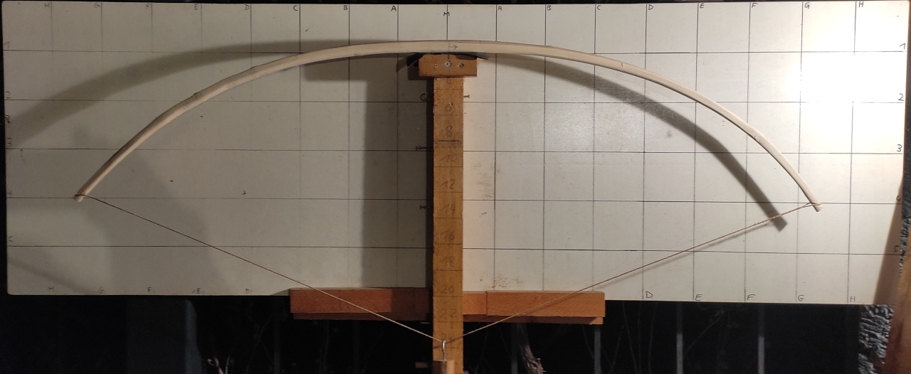

Nach der Drehkorrektur wurden die Wurfarme am Ende recht schmal. Dicke ist ab Griff noch 25mm, Breite 28mm, alles noch etwas rau. Die zwei Längsrisse muss ich noch füllen und hoffen, dass ich rund um die Äste genug stehen gelassen habe. Dann habe ich mal getillert. Hier ein Bild Standhöhe Dann so ca. 25 Minuten später war es schon ziemlich nach Full Compass Tiller: Rechts bis D, vor allem C-D wäre so etwas wo ich nochmal gucken wollte. Heute morgen am PC mal eine Ellipse drüber gelegt, da dachte ich mir ggf. links außen ein bißchen, rechts paßt es sogar gar nicht so schlecht. Rechts 20cm vor Ende ca. ist ein deflexer Knick. Hier mit Ellipse Auf 28 Zoll Auszug war er auch schon mal kurz. Werde ich mir in Ruhe nochmal anschauen. Nach Tiller abgespannt sahs dann so aus: Also wenn ich die Risse noch verfülle, ggf. mal Tipoverlays drauf klebe und alles mal ordentlich abrunde/schleife könnt's was werden. Hoffentlich hält er das Schießen aus. Dürften immer noch über 45# sein.

- Beiträge: 6093
- Hat gedankt: 57 Mal
- Hat Dank erhalten: 177 Mal
Re: Saplingbow 14, Uranus79, Kirschpflaume, Hartriegel, Wildkirsche?, Pfaffenhütchen??
Tiller sieht gut aus, ich würde die letzten 15 cm der WA (Tips) noch etwas schwächen.
- Uranus79
- Beiträge: 936
- Hat gedankt: 1 Mal
- Hat Dank erhalten: 3 Mal

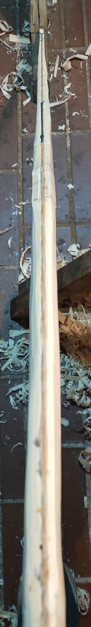

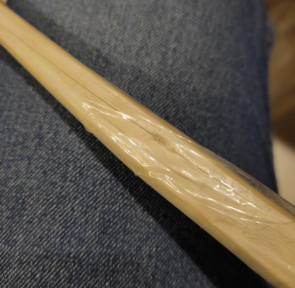

Ja, wäre wahrscheinlich besser, links hatte ich mir so etwas schon markiert. Heute dann alles Mal glatt geschliffen, Kanten nochmal gerundet. Dann Hornplatte abgeschnitten und diagonal in zwei Stücke gesägt, gibt sehr kleine Overlays. Dann einmal Uhu endfest angerührt und Risse behandelt (mit normalem Fön flüssiger gemacht), final abgewischt und mit Klebeband gegen Auslaufen gesichert. Habe nur jeweils ein Bild. Ein Riß war viel länger als noch vor ein paar Tagen, geht diagonal über den Wurfarm über eine ziemlich lange Strecke. Ich habe meine Zweifel, ob da überhaupt genügend Kleber reingekommen ist und ob das überhaupt hält. Wäre sehr schade, wenn nicht. Habe dann den restlichen Uhu auf die bröseligen Äste an Rücken und Bauch gemacht.

Habe mich dann später gefragt, ob ich die Risse mit Druck (Zwingen) hätte zudrücken sollen nach dem Kleben... Da war es dann aber eigentlich zu spät und ich war unschlüssig. Also härtet erstmal der Uhu aus. Wicklung wäre noch eine Option. Schade, so weit und Erfolg doch unsicher...
