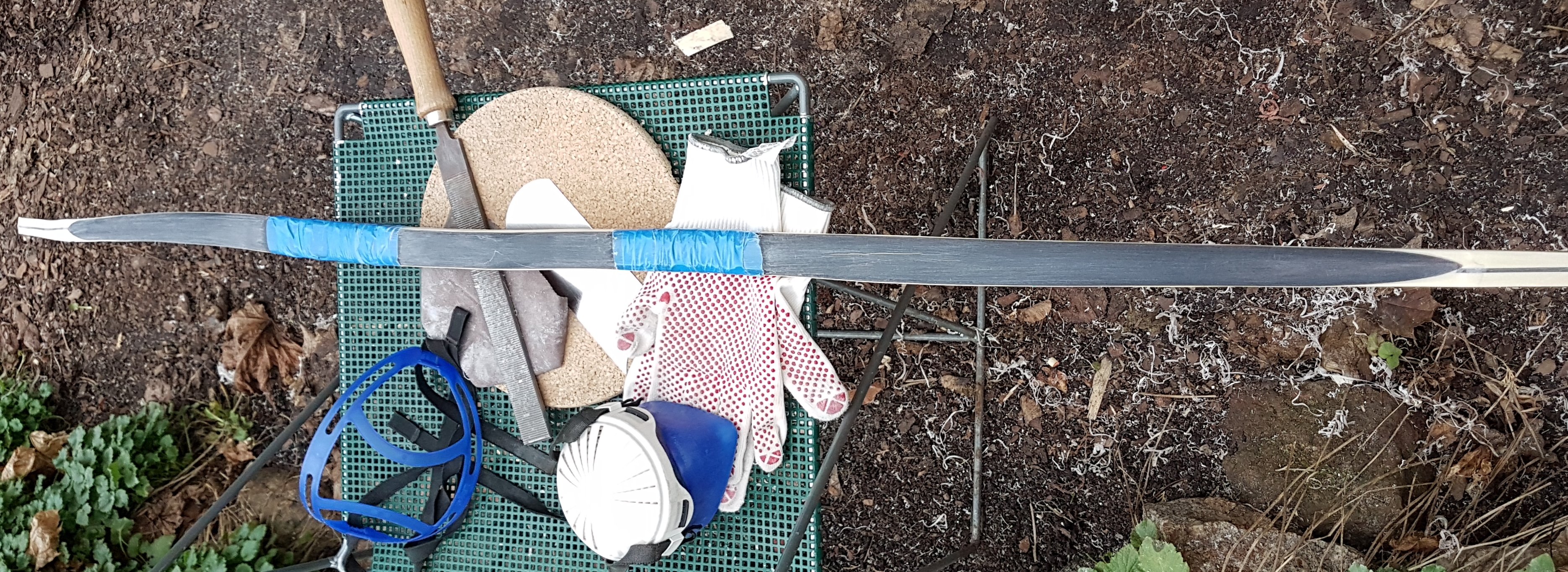

Heute wurde das Horn abgerundet und mit 100er Schleifleinen geschliffen.
Ich konnte es mir auch nicht verkneifen schon mal am Bogen zu ziehen - sieht soweit gut aus, keine Knackser zu hören und die Waage zeigt knapp 60# für den Zug auf ca. Standhöhe.
Jetzt muss ich erstmal eine QD Aufspannhilfe basteln und dummerweise auch noch eine Sehne (das schlimmste beim ganzen Bogenbau, bin mal gespannt wieviel Versuche ich dieses Mal brauche ::) )
hier sieht man nochmal die Klebefuge im Mittenbereich, ist aber vollkommen unkritisch
bei einer Resteverwertung tauchen halt immer mal irgendwelche unnötigen Sachen auf, so wie die Risse hier
der Bogen und das Werkzeug - die gute, alte Weichmetall-Feile ist super für guten Abtrag und das ohne die typischen Rillen einer Raspel
mal gezogen bis grob Standhöhe

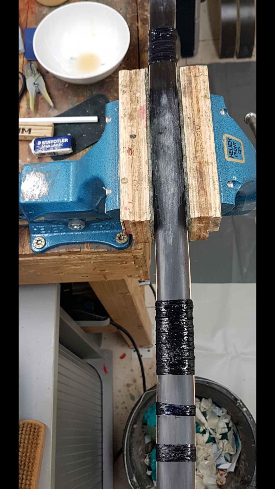

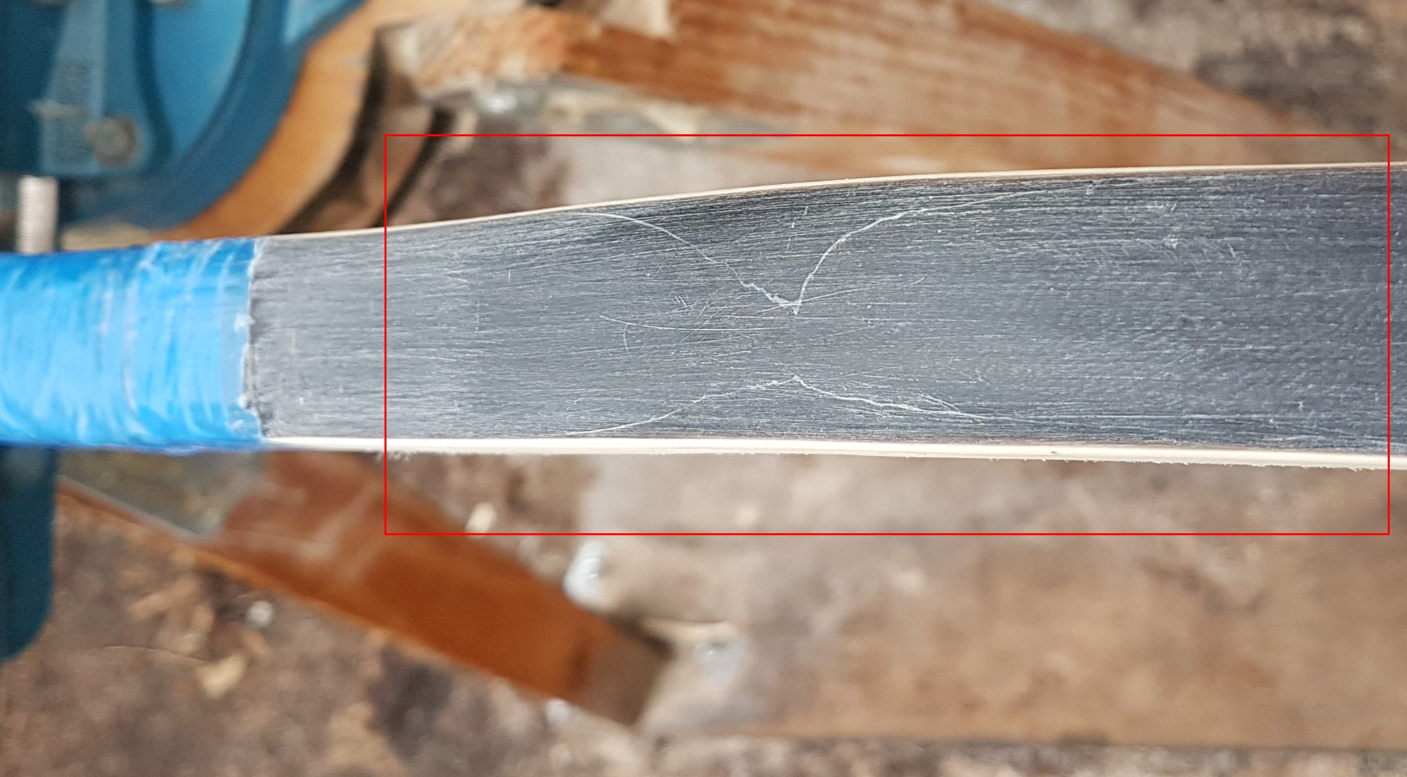

Ein weiterer Zwischenstand: die Sehnenlage war wieder richtig übel, jetzt sieht es deutlich besser aus, aber das hat Zuggewicht gekostet. Außerdem hat es bei 28" Auszug laut geknackt und ich bin sicher, dass es der Riss im Hornbelag im unteren WA war. Wenn man mit nem Finger drüber streicht, ist der Riss jetzt deutlich zu spüren.
Das positive ist, dass ich tillermäßig den unteren WA für fertig erklären kann und deshalb bedenkenlos eine Sehnenwicklung drüber machen kann. Mal sehn ob das hält, bis jetzt hat das immer funktioniert.
blöde Risse
blöde Risse
nur noch rechts am oberen WA im Bereich F-I etwas schwächen und dann passt das

Neumi hat geschrieben: ↑02.02.2022, 18:20 Mal sehn ob das hält
Ich muss mich mal selbst zitieren und die Antwort lautet: ja, das hält, ist aber nicht ausreichend. Die Stelle wird durch die Wicklung nicht ausreichend stabilisiert und biegt deutlich zu stark. Bei 20" Auszug habe ich dann auch abgebrochen.
Da aufgeben noch keine Option ist, habe ich die Wicklung wieder entfernt, dank Fischleim ging das auch recht einfach.
Mal in meinem Fundus geschaut was so rumliegt und siehe da, ein vielversprechendes Abfallstück Horn gefunden. Die Oberfläche war fast klebereif, ich musste nur noch minimal schleifen und hatte dann ein Hornpatch mit 0,5 mm Dicke. Mal sehn ob das ausreicht. Also zuerst das Hornstückchen geklebt und 30 Min. später die Wicklung angebracht.
Vorher hatte ich noch die WA-Enden bis auf den Feinschliff fertig ausgearbeitet und eine Sehnenwicklung angebracht (gestern wurden die Enden je um 1-1,5 cm gekürzt, was ca. 5# mehr Zuggewicht gebracht hat). Sollte der Bogen noch ein Bogen werden, dürfte ich bei ca. 70# landen.
Jetzt bleibt der Bogen bis Samstag auf der Heizung liegen und dann sollte die Wicklung durchgetrocknet sein und dann schau ma mal weiter.
Die fertige Sehnenwicklung

Hallo Neumi! Hätte man den doch relativ schmalen Längsriss nicht einfach mit schwarz eingefärbten Epoxy auffüllen können? Wenn ich zwei Streifen Oryxhorn auf einen Wurfarm klebe, dann fülle ich den schmalen Spalt zwischen den Streifen auch mit Epoxy auf.
lG Stephan
Beiträge: 6819
Hat gedankt: 281 Mal
Hat Dank erhalten: 413 Mal
Re: Saplingbow 14, Neumi, Pfaffenhütchen
Ich hatte Fischleim gut einmassiert und das war leider nicht ausreichend.
Und die Wicklung ist meiner Meinung nach zwingend erforderlich. Bei Epoxid hätte ich länger warten müssen, bis ich die Wicklung anbringen kann.
Und ob Epoxid besser gewesen wäre? Die Klebekraft von Epoxid und Glutinleim ist ähnlich hoch.
Bei deinem Beispiel läuft die Fuge exakt senkrecht und mittig, was ich als deutlichen Vorteil betrachte. Das ist hier anders.

Beiträge: 8822
Hat gedankt: 32 Mal
Hat Dank erhalten: 109 Mal
Neumi hat geschrieben: ↑04.02.2022, 13:20 Und die Wicklung ist meiner Meinung nach zwingend erforderlich. Bei Epoxid hätte ich länger warten müssen, bis ich die Wicklung anbringen kann.
Hab ich früher bei solchen Fällen oft gemacht: mehr Sehnenbelag und Wicklung. Nach einiger Zeit des Schießens hat die Wicklung der Belastung nicht standgehalten (Druck- und Zugseite) und ist zwischen den Fäden aufgeplatzt. Dies ist mir bestimmt 4-6 mal passiert.
Ein Hornpatch (ohne Wicklung) halte ich dagegen für eine gute Idee, weil es die Druckbelastung gut auffängt. Mit einer Taperung auf Null und UHU-Endfest hatte ich auf Dauer (!!!!) damit keine Probleme. An einigen Bögen nahezu unsichtbar.

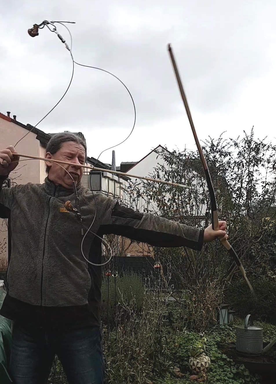

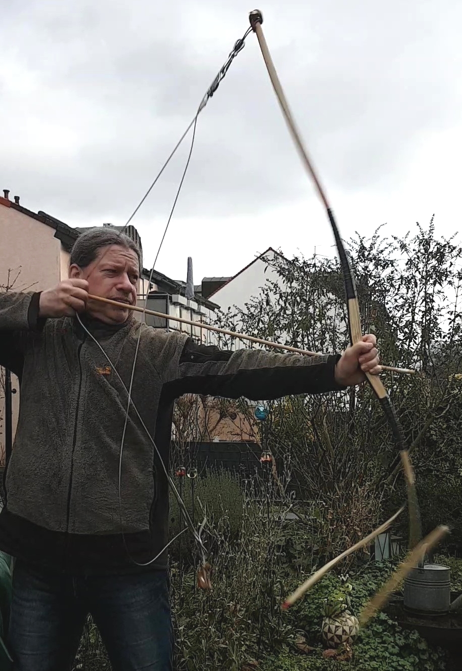

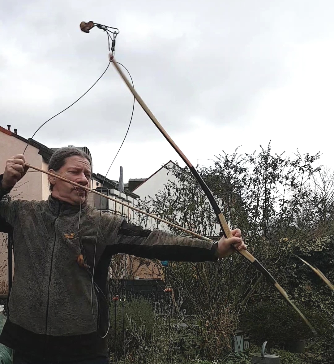

So, der Bogen ist soeben fertig geworden - deutlich schneller als erwartet und an einer Stelle (hab's markiert) mit der ich nicht gerechnet hätte >:) >:) :-X
Und da praktischerweise die Kamera lief, hier eine kleine Serie - wünsche viel Spaß beim betrachten :D
Den von der Hand gerutschten Testpfeil nicht beachten, ich ziehe trotzdem an der richtigen Stelle.
Rotzeklotz
Beiträge: 1782
Beitrag von Rotzeklotz »
Das tut weh, sehr schade.
Aber selten so schön eingefangen ;)
Beiträge: 1514
Hat gedankt: 149 Mal
Hat Dank erhalten: 407 Mal
Die Osmanen hätten Dich jetzt geköpft, bei uns ist es nicht ganz so streng, schade um den schönen Bogen und die investierte Arbeit, aber der Bogen war auch sehr am Limit gebaut, ich nehme an zum Flightschießen! War in diesem Bereich noch eine Sehne drauf, oder war der Sehnenbelag hier deutlich dünner?
LG Stephan
Beiträge: 8822
Hat gedankt: 32 Mal
Gaaanz seltene Bilder! :o :o :o
Schade, aber passiert.
Fehler-Analyse?
