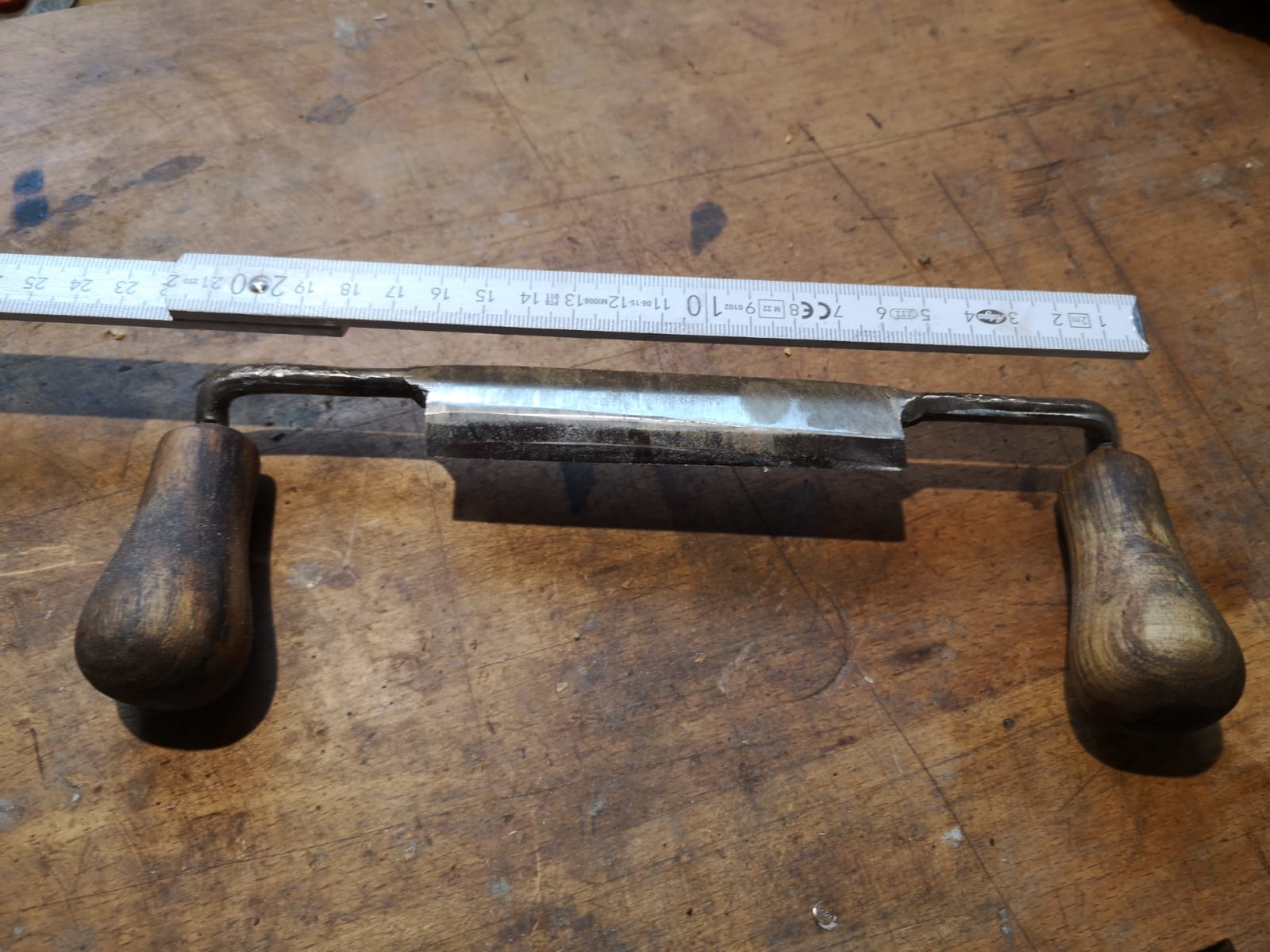

Hier noch mein selbstgebautes, von fatz inspirierte Miniziehmesser, dass ich gerne als Preis zur Verfügung stellen möchte :D
Schneide ist eine alte Feile, Griffe sind Robinie geölt
Miniziehmesser aus einer alten Feile

Soso das erste Plagiat ;D
Hast auch schoen gehaertet? Beim Griffe dranschweissen wird die Feile ein bissl warm geworden sein

Ne gehärtet hab ich nicht, ich hab beim dranschweißen immer wieder gekühlt. Ich hab ja schon ein kleines und mit dem ist so super zu arbeiten, dass ich noch mal 2 gebaut hab. Die Schneide hält sich sehr gut.
