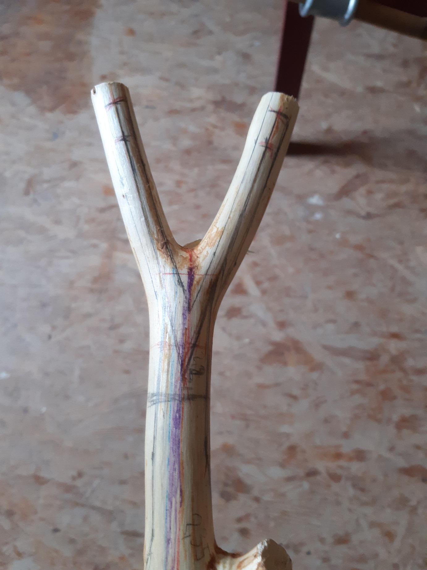

Heute Nachmittag den langen Ulmenstab abgezeichnet und ein bisschen Runtergearbeitet. Und dann hat sich der stave gedreht jetzt habe ich eine Macke oben bei den Tips am Rücken
Ich weiß schon warum ich eigentlich nicht mehr auf dem Schnitzpferd sitze das ist mir jetzt schon 3 mal passiert auf zwei verschiedenen Schnitzpferden. Plan ist jetzt Kirschrinde draufzukleben der Bereich biegt nicht mit. Der Übergang wird gewickelt.
Die Astgabel bleibt. Foto vom gesamten stave muss ich noch nachreichen.
Den gespleißten Rohling werde ich so wie er ist weiter bis zum Ende führen. Für nochmal Spleißen fehlt einfach das holz. Habe die Tipps noch mit dem Ziehmesser bearbeitet und 2mm Dicke von einem Wa abgetragen. Alles andere wurde mit der Ziehklinge ausgeformt. Werde dort zum Ausprobieren noch ein bisschen Kirschrinde aufkleben. Einen Streifen habe ich zwischen zwei Hölzer gespannt und auf die Heizung gelegt. Habe die letzten beiden Wochenenden vom Turnier wenig Zeit. Mal sehen was ich noch schaffe. Die Kirschrinde haben ich zwischen zwei bretter gelegt.

Vielleich mal lieber dickes Leder. Nein, nicht auf den Bogen. Auf die Klemme von der Schnitzbank. Dann passiert das auch nicht wieder

Es ist ein dünnes Leder drauf. Ich versuche es mal mit was dickerem

Re: Saplingbow 16, Michel in der Hütte, Bergulme, Quitte
Das Spleißen mache ich nochmal mit mehr Material und Ruhe.
Der große Ulmenstab hat jetzt an den Tips etwas abgenommen und ich habe Hornnocken vorbereitet. Morgen widme ich mich zwei Totästen und werde die Kirschrinde auf die kaputte stelle kleben. Dann erst kommen, überlappend, die Hornstücke drauf.
Die lentizellen der Kirschrinde sind groß und es gibt Löcher von Insekten durchgenagt, das ich ein unbeschädigt Stück suchen musste. Den Rest nehme ich für köcher o.ä..
