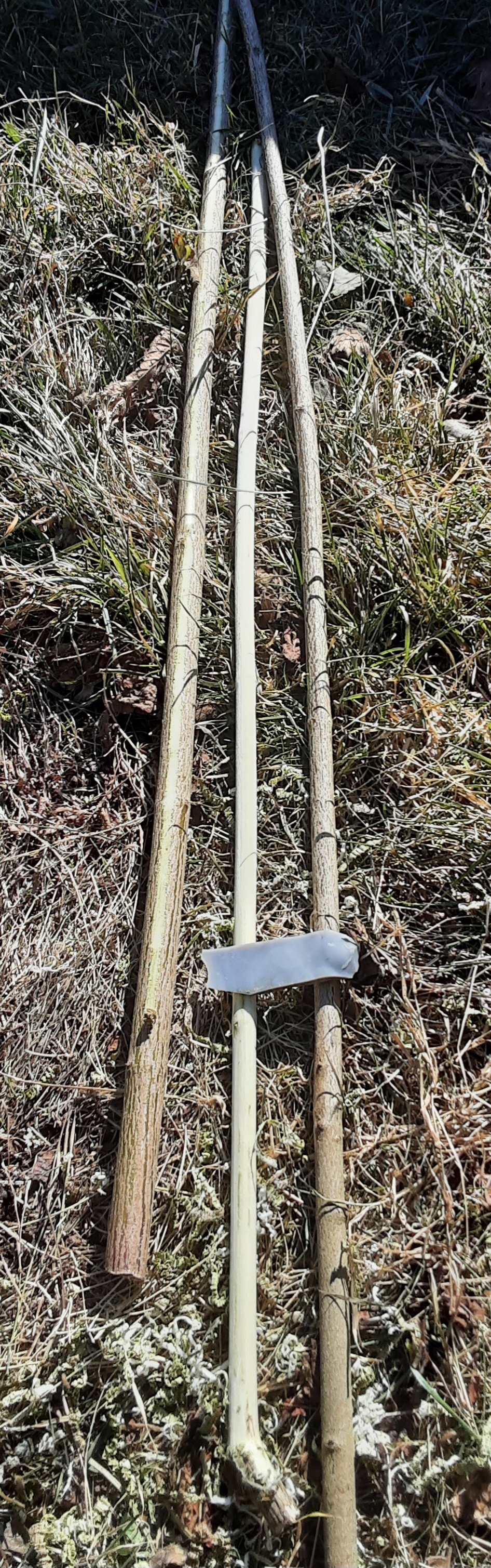

Hier mal ein Bild einer Steinteitziehklinge.
Auf dem schößling links ein Strich den Wurfarm entlang....
