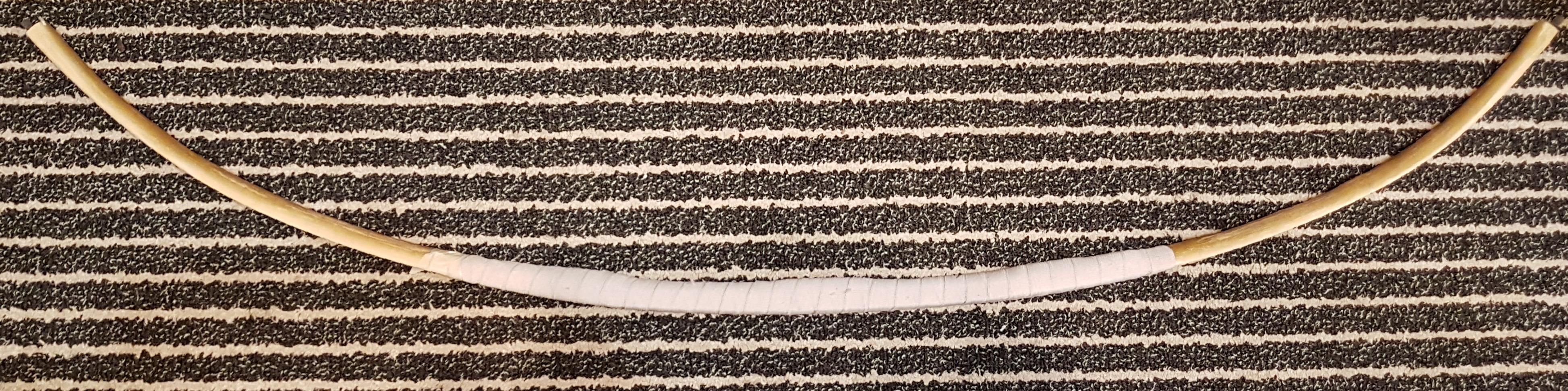

Auszug ist nicht geplant. Soviel wie möglich. Das ist mein erster Kurzbogen mit Sehne-Holz-Kombi.
121 cm Länge, wenn ich nicht irre und aktuell ca. 320-330 g. Ich habe aber nach dem heutigen Holzabtrag nicht gewogen. Auf alle Fälle sind davon ca. 65 g Sehnen + ? g Leim.

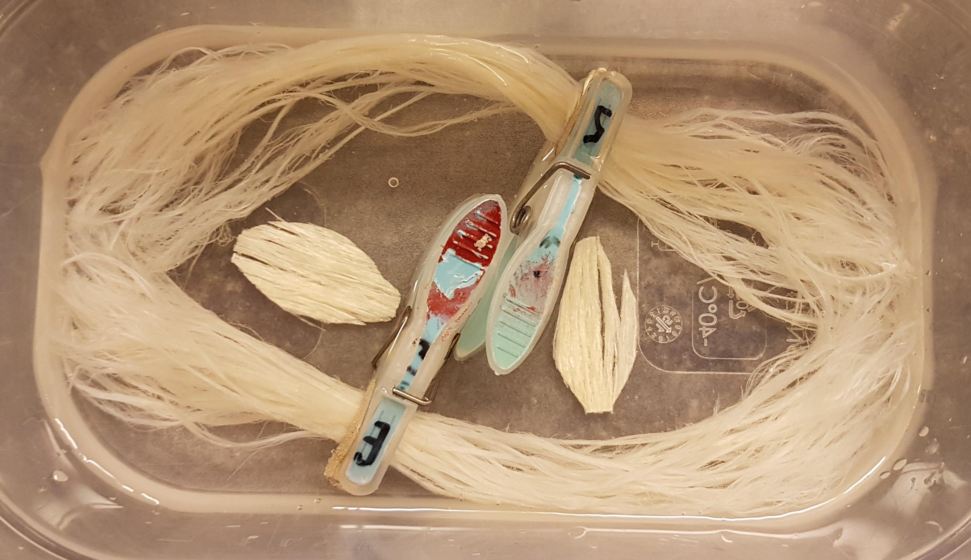

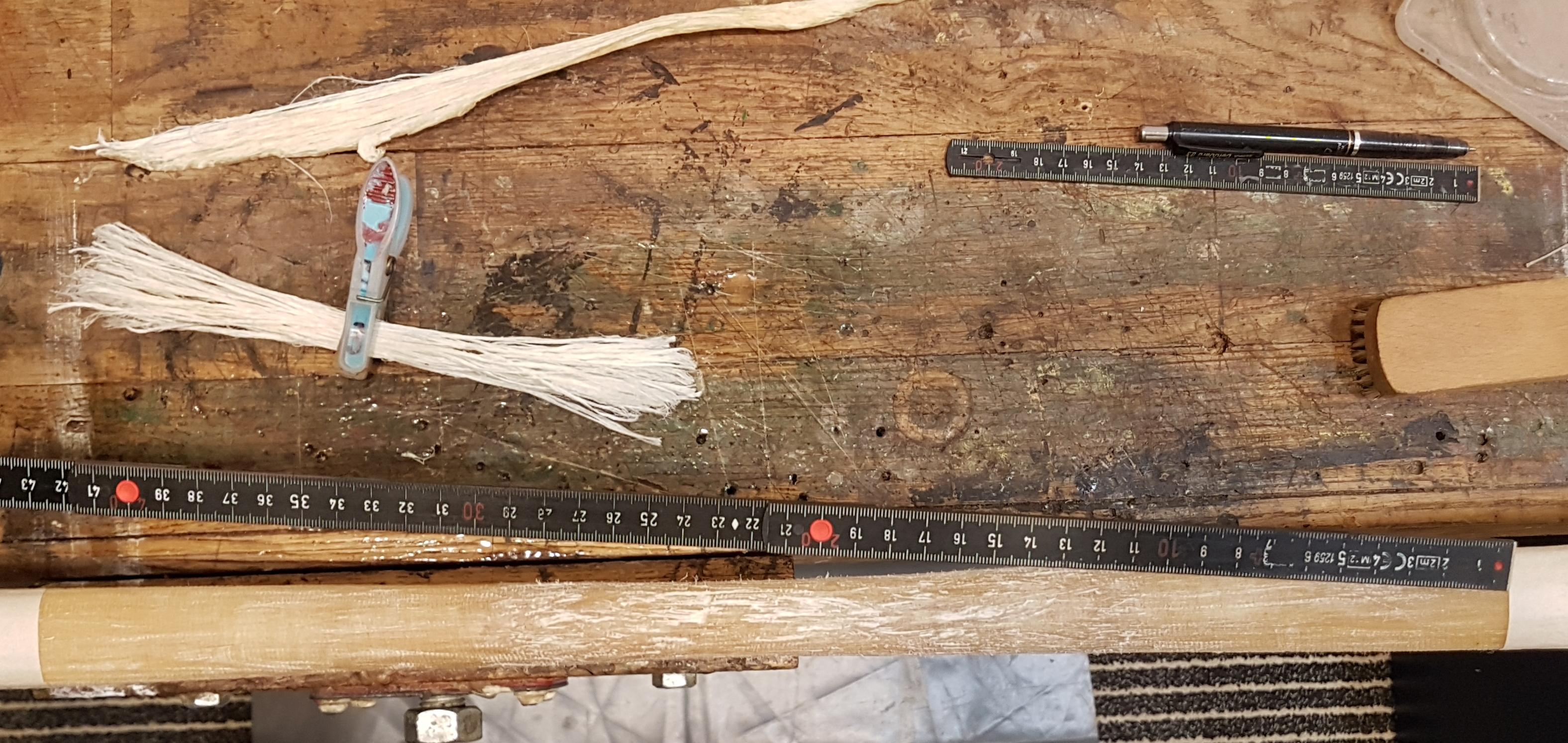

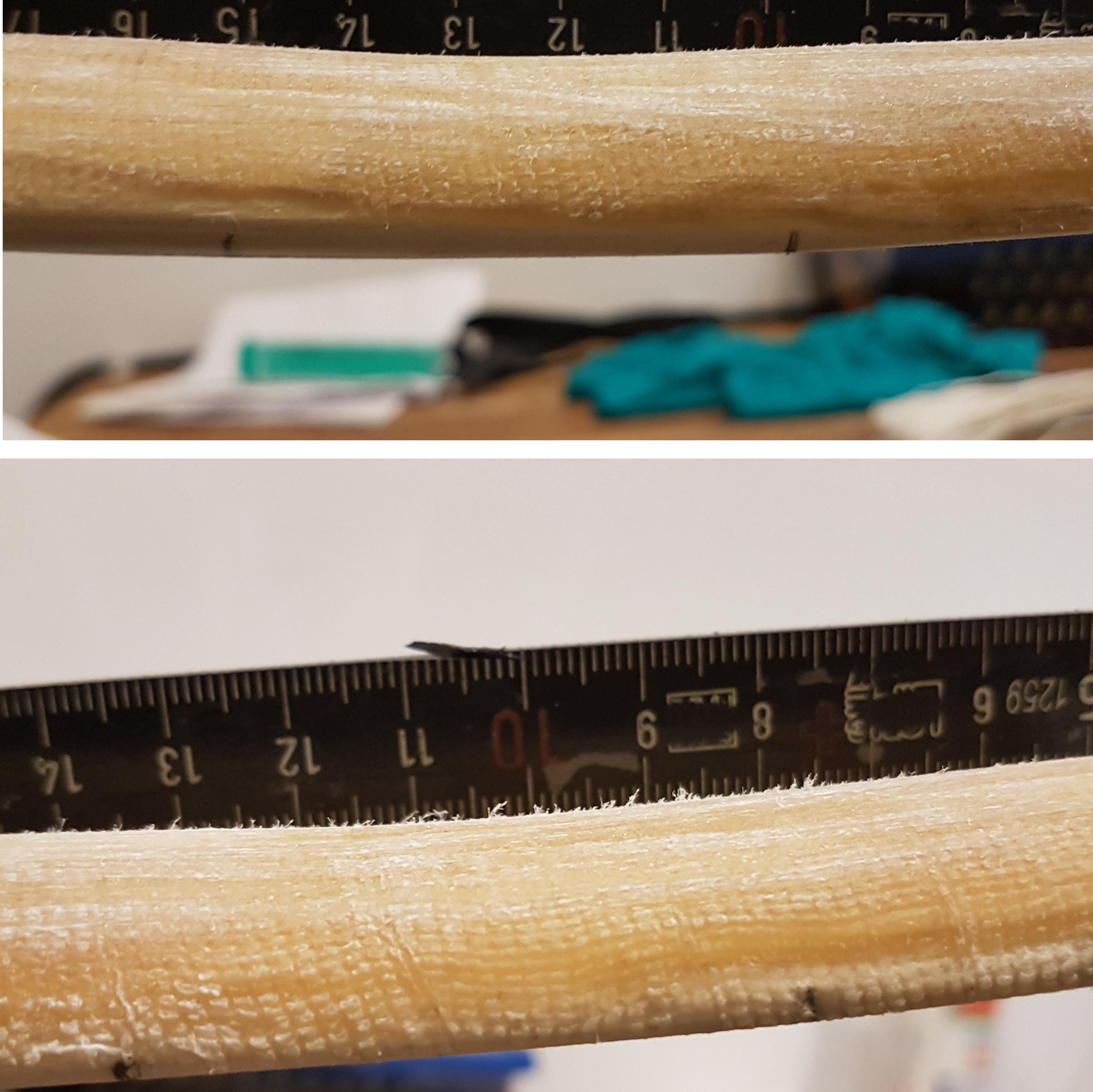

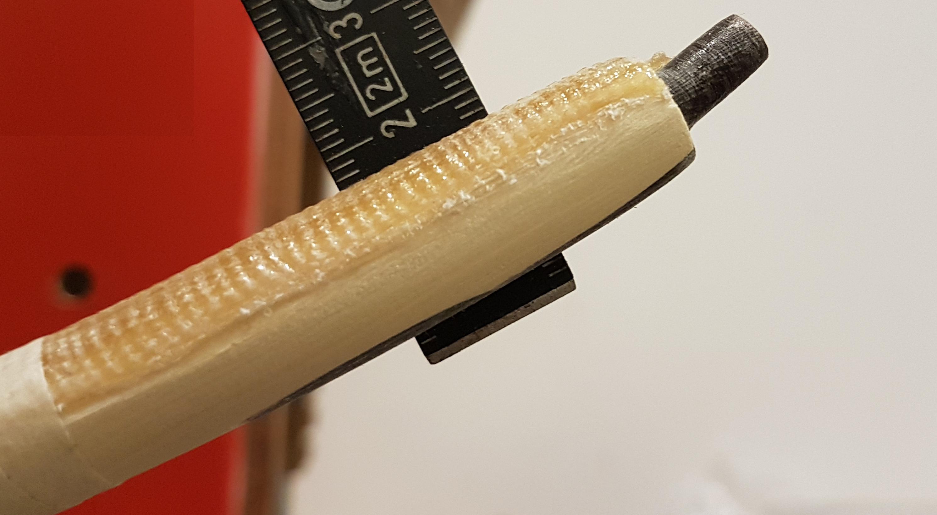

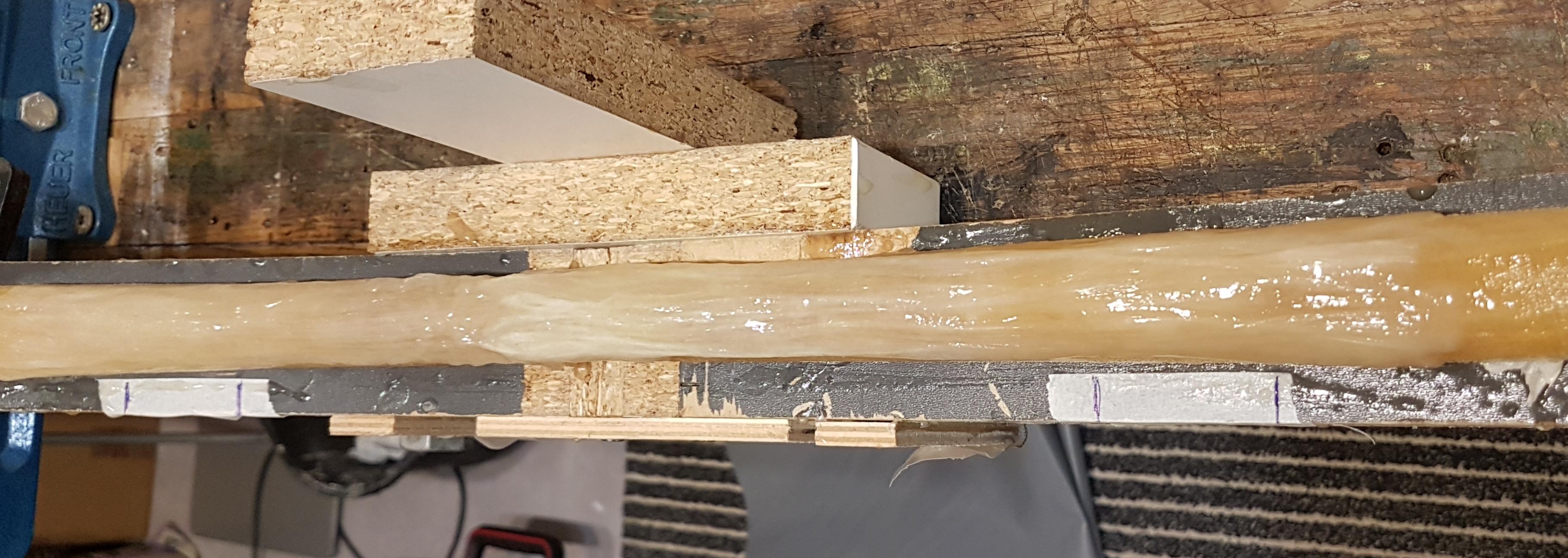

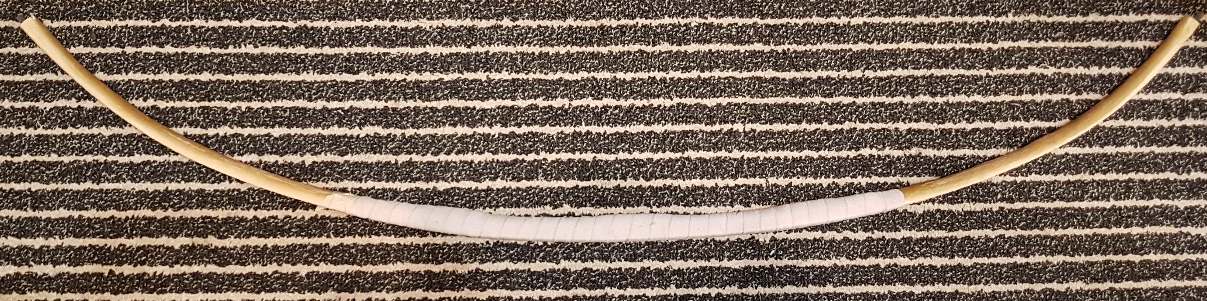

Bogen 01 kurz: Heute wurden die mittleren 42 cm nachgearbeitet. Die Sehnenlage hate für meinen Geschmack zuviele Beule auf dem Rücken, deswegen wurden diese weggeschnitten und -geschliffen. Außerdem gab es an jedem WA in etwa an der gleichen Position eine 45 mm lange, deutlich dünnere Stelle als am Rest der Wurfarme. Für diese Stellen habe ich eine Rückensehne nur gehämmert und nicht zerfleddert und als Füllmasse aufgeklebt. Darüber kam dann eine finale Sehnenlage. Mehr Sehnen gibt es jetzt nicht mehr, die Zeit wird sonst zu knapp. Ich will dieses Jahr unbedingt schießbare Bogen in der vorgegebenen Zeit fertig bekommen.
Rücken bearbeitet und geschliffen. Die Sehnen dieses mal feiner gearbeitet.
die beiden dünneren Stellen
die Sehnen wässern, hier sieht man die kleinen Patches
die zusätzlichen Sehnen aufgeklebt (ich hatte noch Leim vom letzten kleben, geliert kalt gestellt)
wieder mit Hosengummi gegenläufig gewickelt
gleiches Prozedere wie vor - Luft druff im kühlen Nebenraum

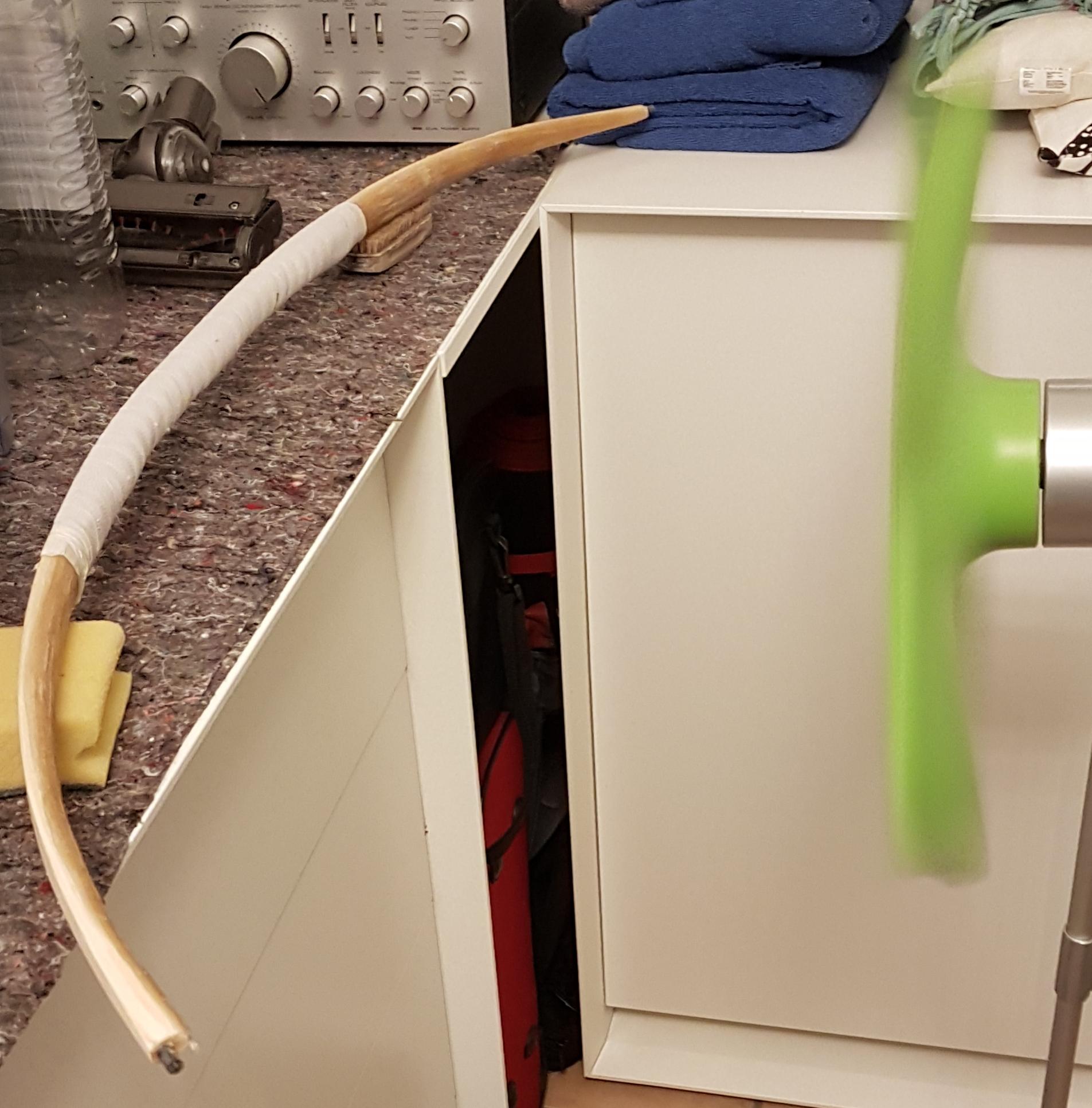

Moin! Der kleine Pfaffe entwickelt sich. Schöne Form genauso wie der lange Bruder. Beim kurzen Bogen hätte ich eigentlich Wickelnocken erwartet. Die Horndübel haben doch für einen Flightbogen etwas viel Gewicht (10Grain ist 1fps weniger). Der Dübel sitzt auch etwas dezentral, eher bauchseitig (wenn die Optik nicht täuscht). Wie tief hast Du den Dübel eingelassen? Wäre ein leichter reflexer Winkel der Dübel nicht günstiger gewesen? LG Stephan
Beiträge: 6653
Hat gedankt: 264 Mal
Hat Dank erhalten: 360 Mal
Re: Saplingbow 17, Neumi, Pfaffenhütchen
Chirurg hat geschrieben: 30.01.2025, 09:04 Beim kurzen Bogen hätte ich eigentlich Wickelnocken erwartet.
Ich auch, aber iss ja noch nicht fertig :D
Eins ist keins 😂
Der Dübel sitzt auch etwas dezentral, eher bauchseitig (wenn die Optik nicht täuscht). Ja, das stimmt und genau genommen bin ich damit nicht zufrieden.
4 cm.
Ja.

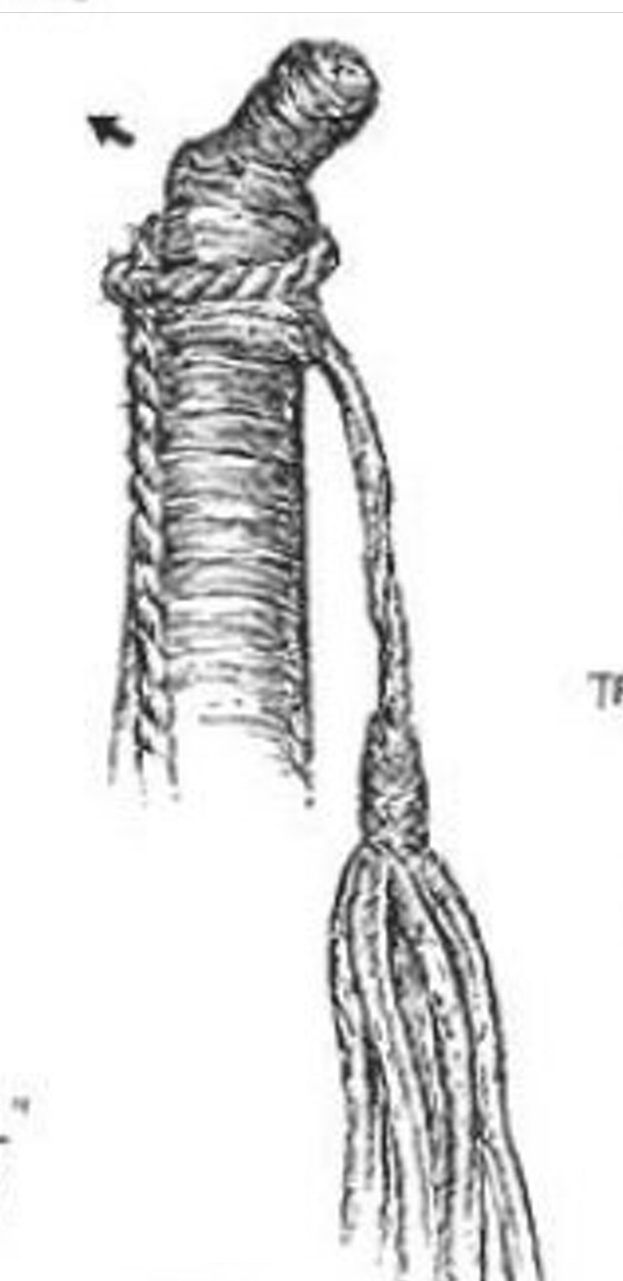

Sowas interessiert mich für Kurzbogen - starker Reflex für den Dübel oder was auch immer die Struktur ist und wie auch immer die Leuts sowas gebaut haben - ich hab keine Ahnung

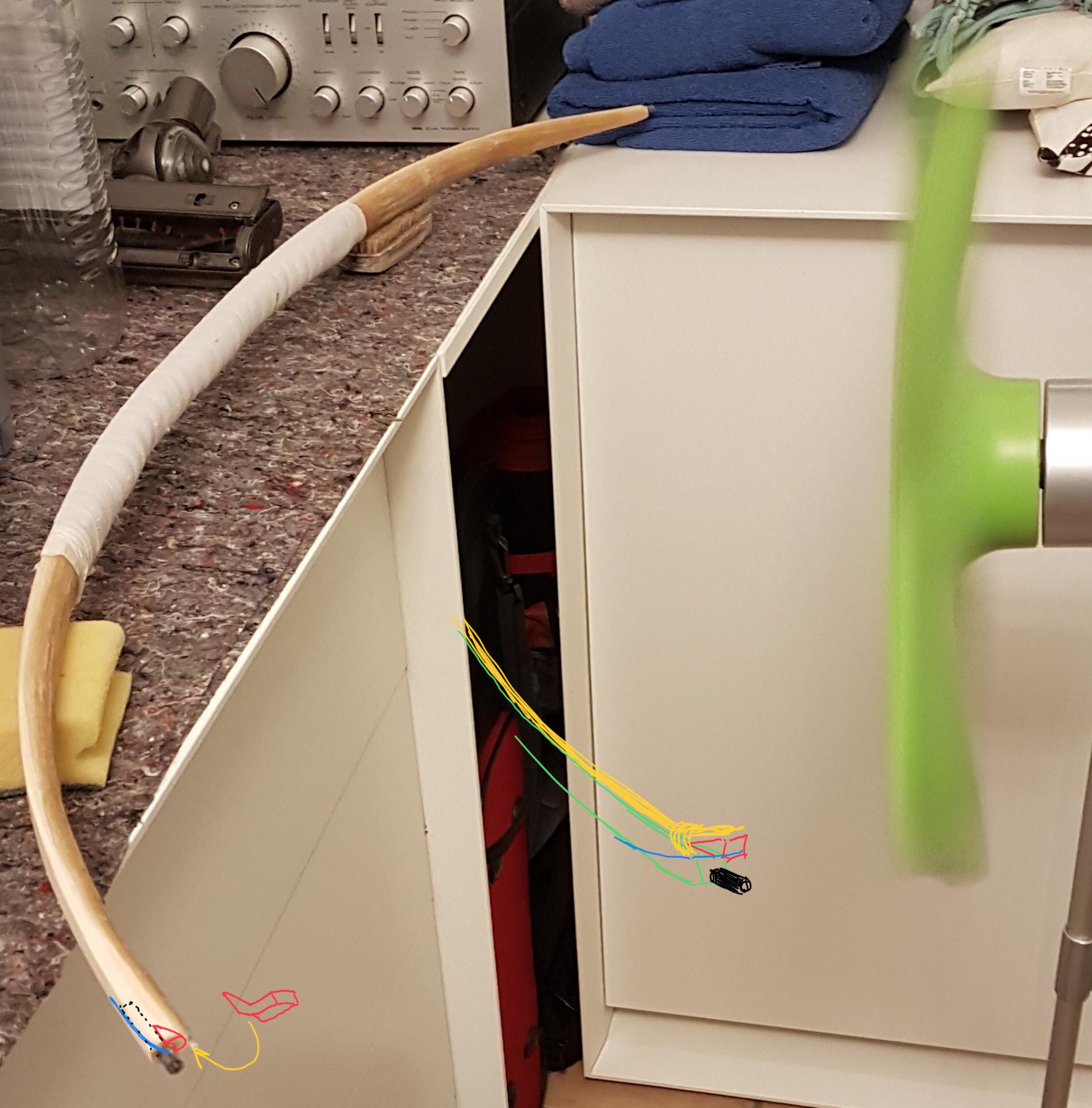

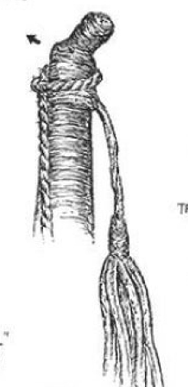

Neumi da wird am Bogenrücken ein kleiner Keil rausgeschnitten, das Bogenende in die gewünschte Richtung geklappt, geklebt und das ganze mit Sehnen fixiert. Zu sehen auf YouTube bei Stiliyan Stefanov, Hupa Bow.

Die Sehnenlage wurde wie auf Neumis Skizze zu sehen zusätzlich mit Sehnen umwickelt, damit sich nicht lösen oder abheben kann.

Ah okay. Ich hab nur den Abschnitt mit dem Biegen des Holzes angesehen und dachte das wird einfach nur mit Sehnen umwickelt. 😅
Beiträge: 1335
Hat gedankt: 131 Mal
Hat Dank erhalten: 357 Mal
Das Eingezeichnete wäre eine Möglichkeit, ist aber ein ziemliches Gefummel, Alternative wäre die Sehnen im Endbereich 1,5cm abheben, Keil einkleben, Sehnen zurücklegen und mit Glutinleim festkleben, bauchseitig reflex schleifen und dann Wickelnocken

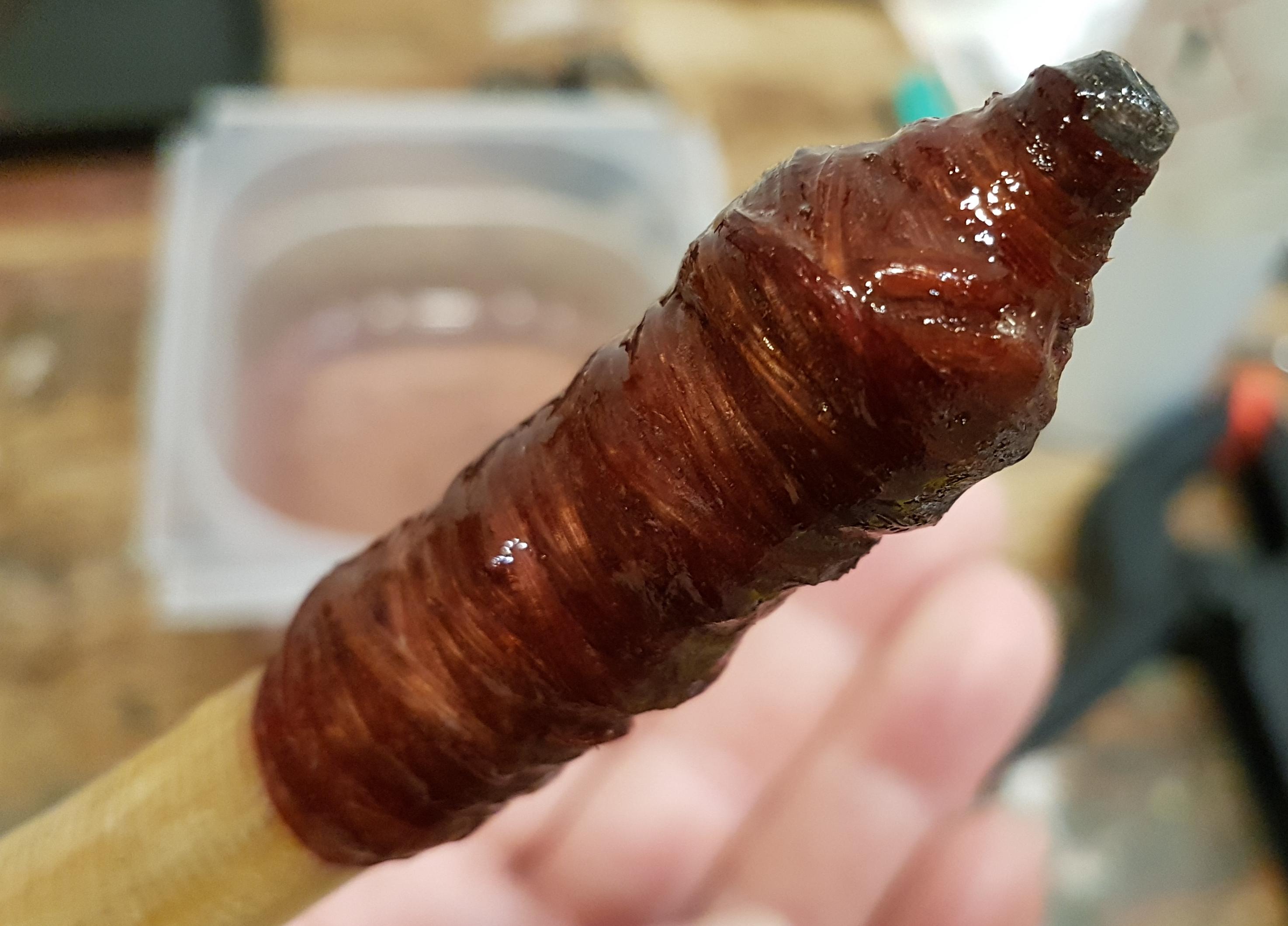

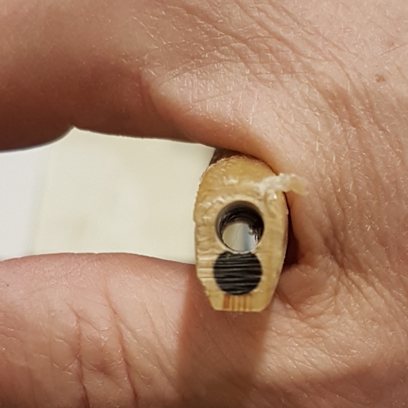

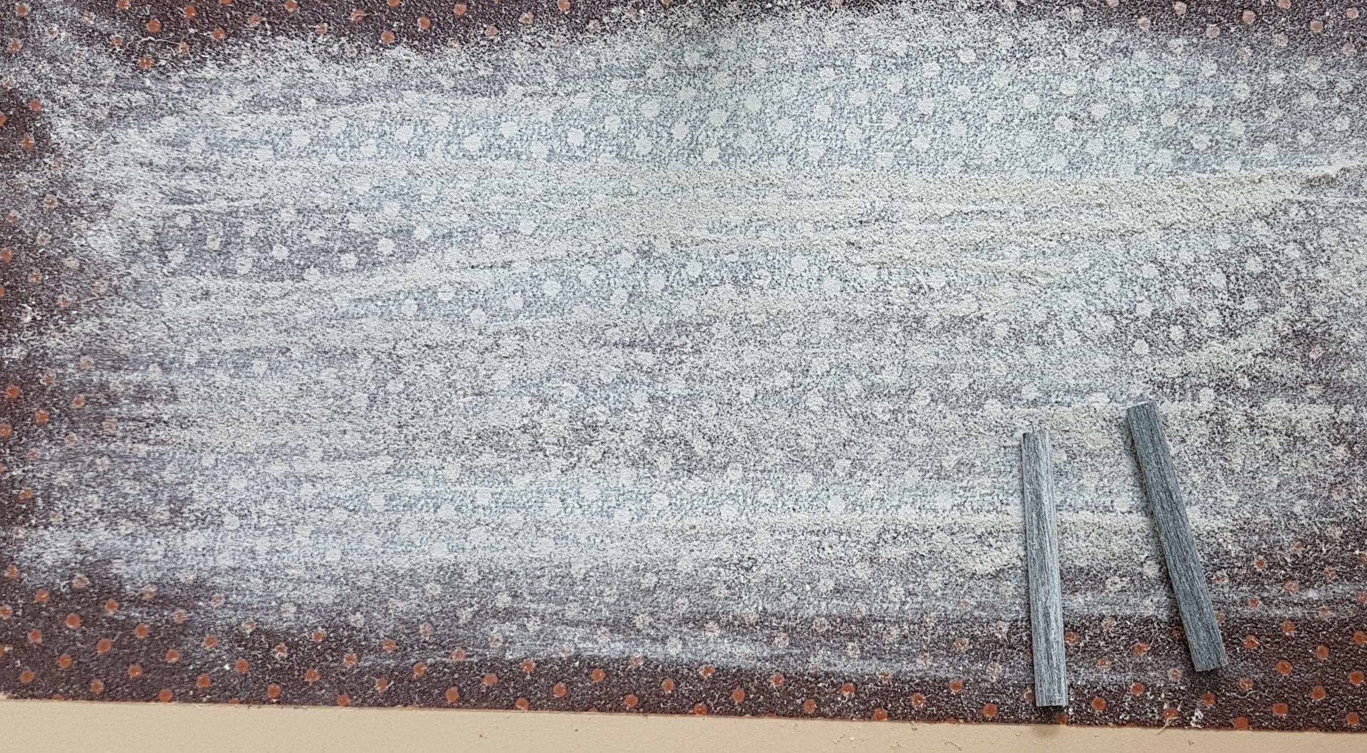

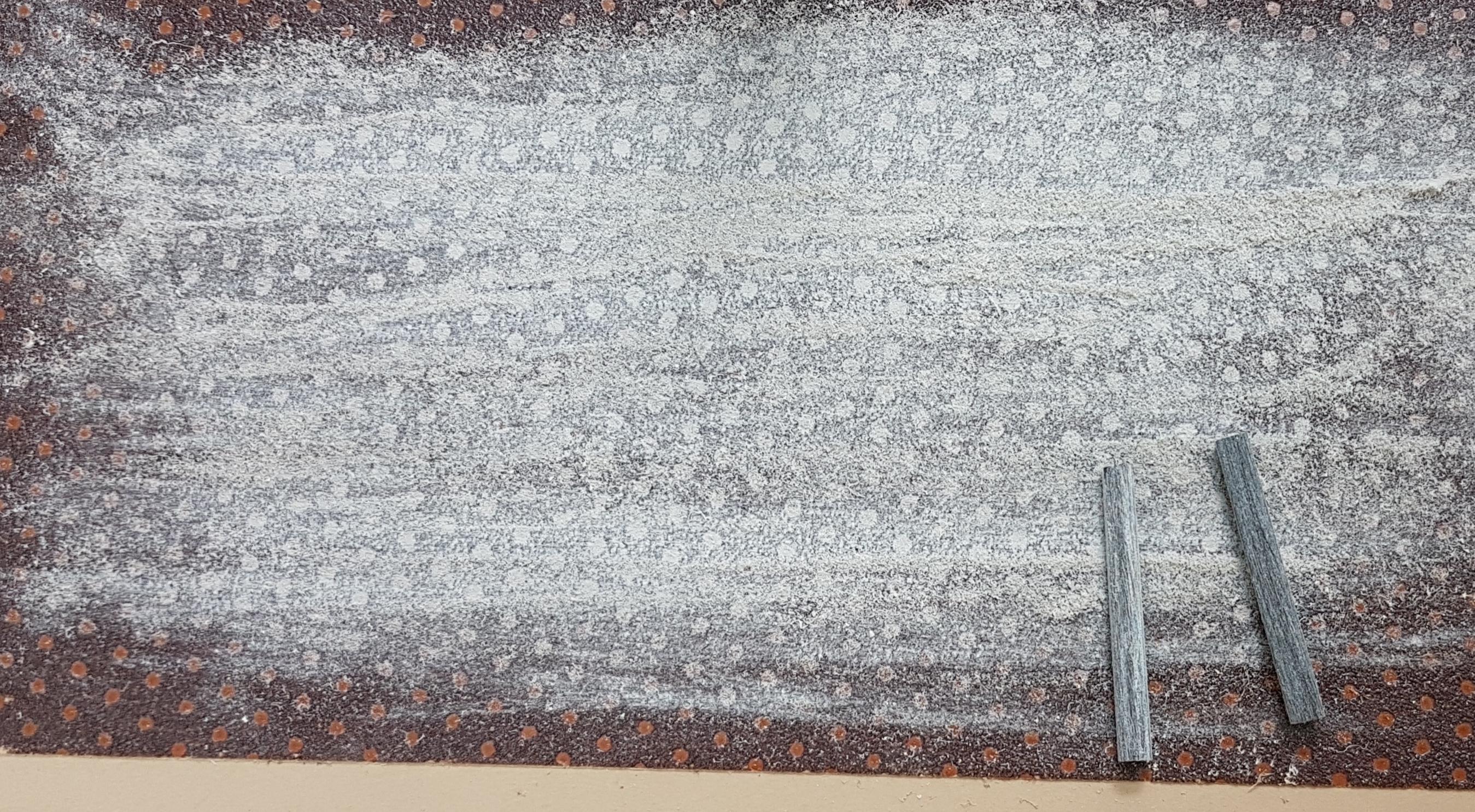

Bogen 01 kurz: Heute habe ich neue Löcher in die WA-Enden gebohrt. Mit nem 3er Bohrer angefangen, die Hornstifte abgesägt und die Bohrlöcher auf 5,5 mm aufgebohrt. Ich habe ganz gut getroffen 🙂
Vorhin habe ich neue Horndübel geschnitten und geschliffen. Erst Stifte mit der Bandsäge geschnitten, dann per Hand annähernd rund geschliffen und final in den Akkuschrauber gespannt und rund auf Passung geschliffen.
Dann etwas Glutinleim erhitzt und die neuen Horndübel eingeklebt.
Morgen werden dann die WA-Enden in etwa gerundet, schön dünn, und die Wickelnocken gemacht.
Handschliffbrett mit dem besten Schleifpapier aller Zeiten
Loch gebohrt
Loch gebohrt
Dübel eingeklebt
Dübel eingeklebt

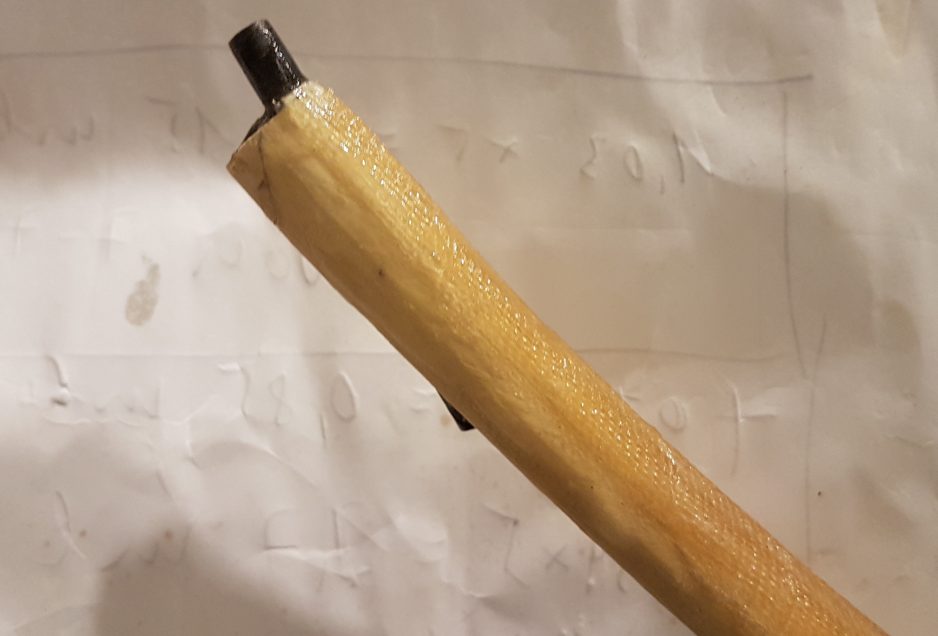

Bogen 01 kurz: heute habe ich den Tiller weiter angepasst, die Nocken geschliffen und die ersten Sehnen gewickelt.
Nocke geschliffen
Nocke geschliffen

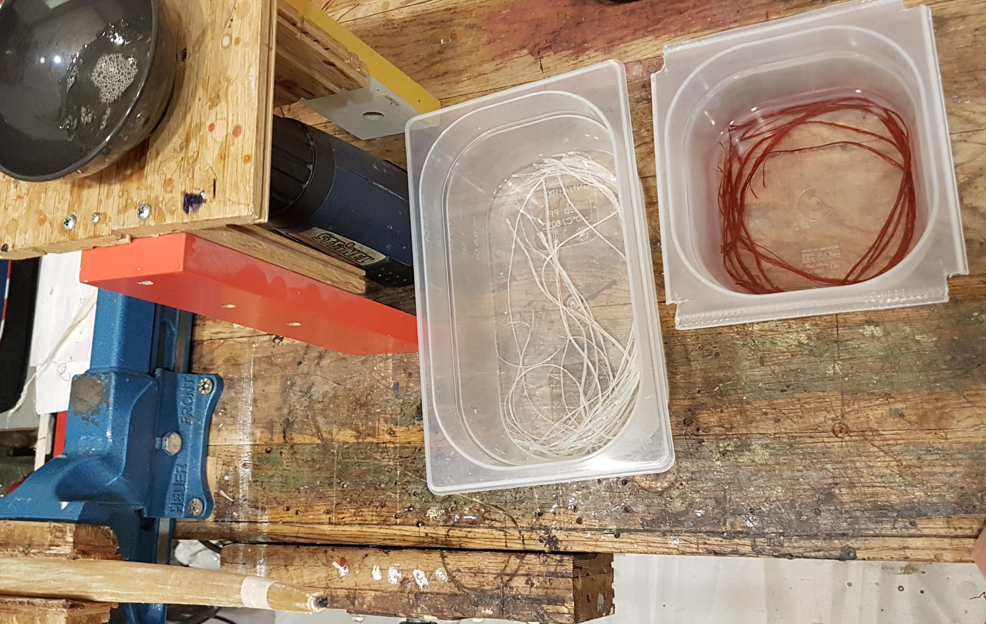

Sehnen eingeweicht usw
WA-Ende
WA-Ende
WA-Ende
WA-Ende

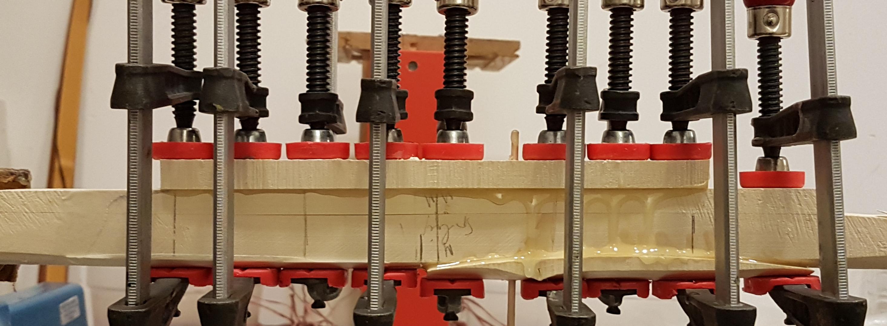

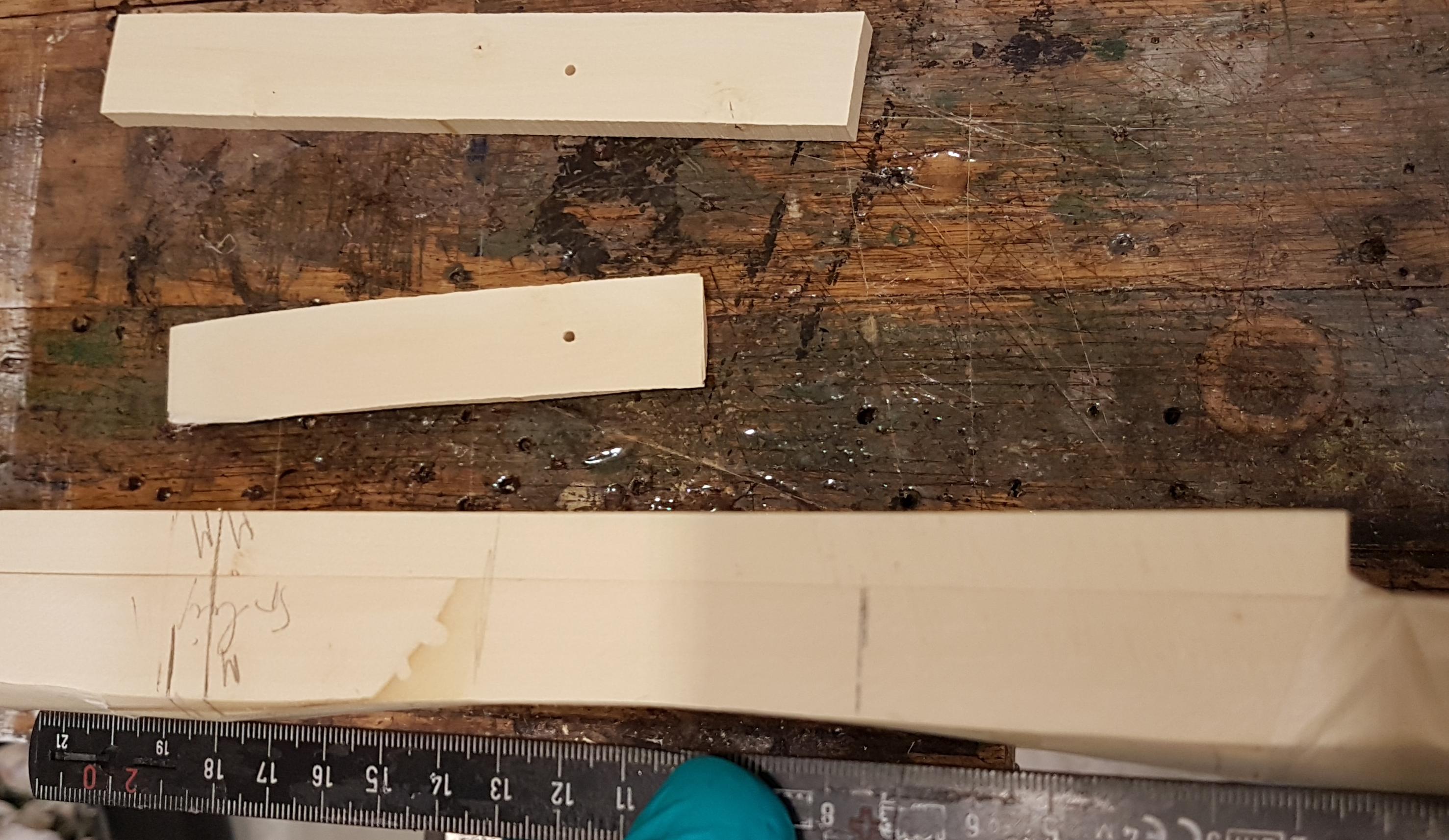

Bogen 02 lang: im Griffbereich war rückenseitig eine Vertiefung, die gestört hat. Der Griff soll nämlich unbedingt steif bleiben und noch deutlich schmaler werden als er jetzt ist. Deswegen habe ich die Stelle ausgeraspelt und aus dem Reststück Pfaffe ein Stück eingepasst. Außerdem hat die Bauchseite auch noch eine Aufdopplung erhalten.
hier die Einzelteile und der ausgeschliffene Bereich rückenseitig
Aufdopplungen geklebt
