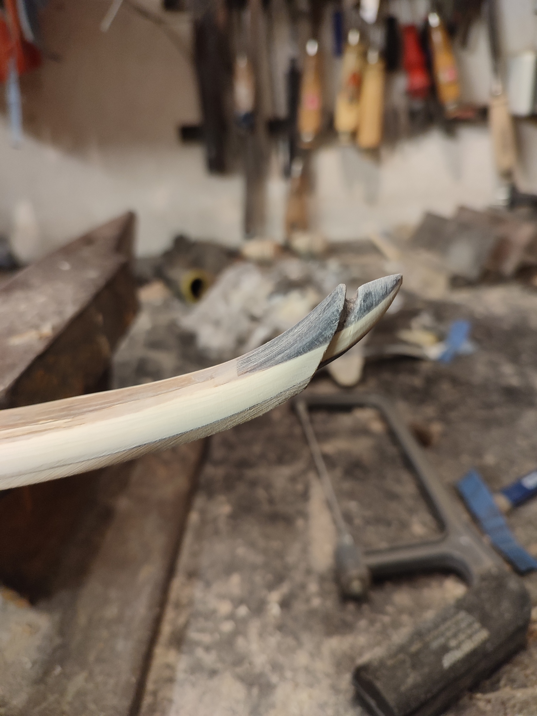

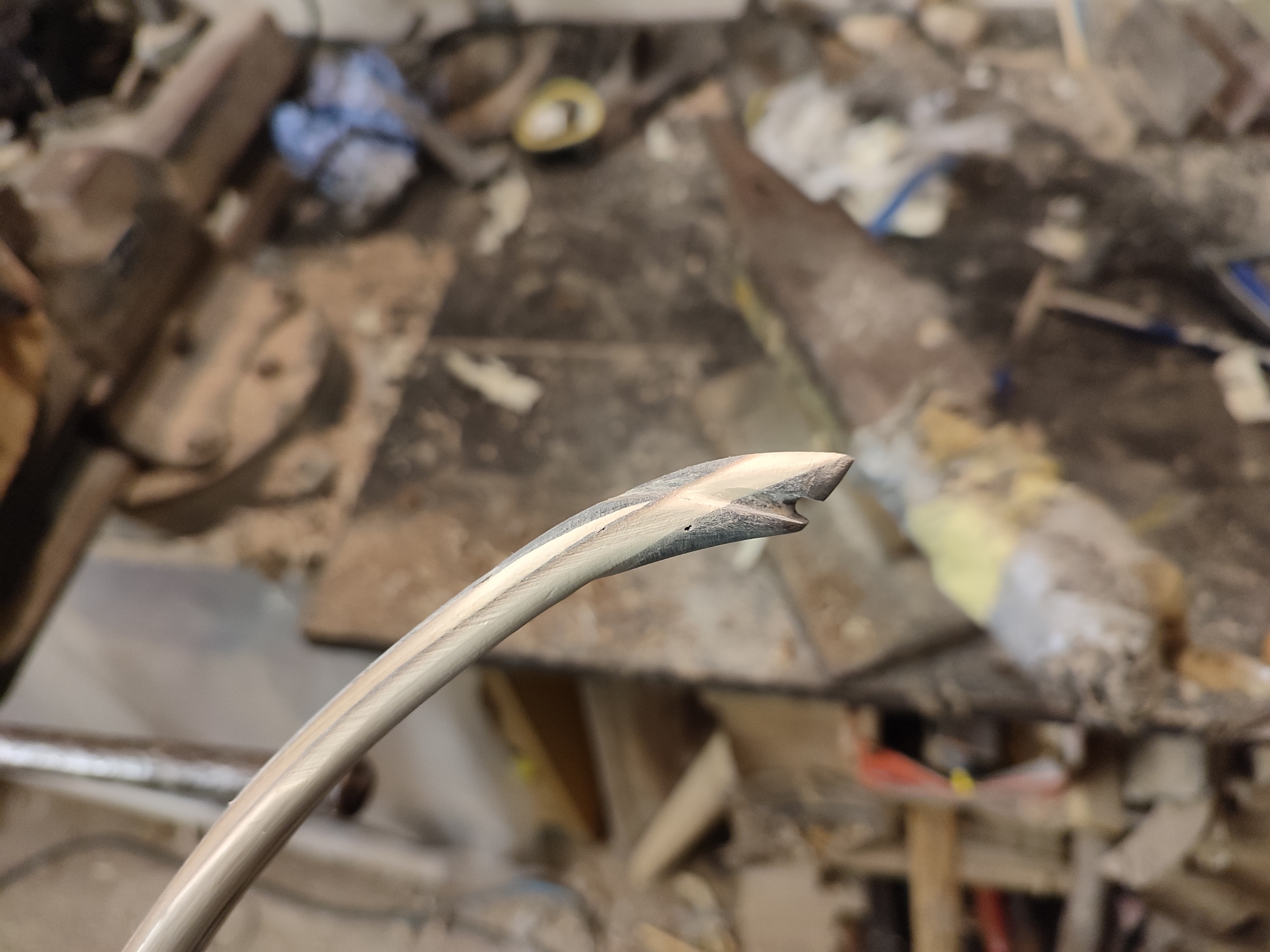

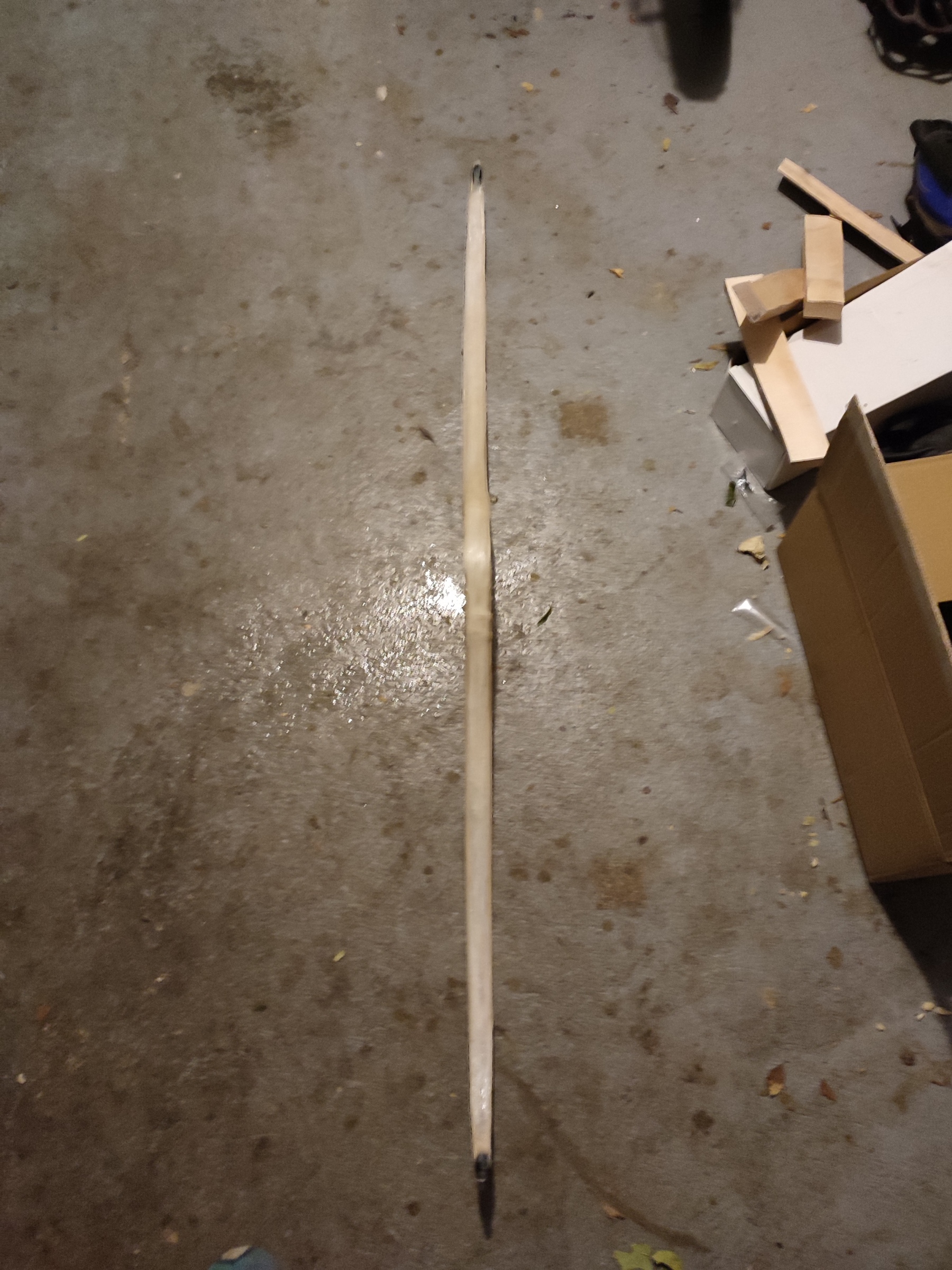

Heute bekam der Bogen die Form, sowie die Nocken. Er wiegt jetzt 311g bei einer Länge von 125cm NtN. Wenn alles so bleibt sieht es richtig gut aus. Der Bogen ist bolzen gerade

Re: Saplingbow 17 Hieronymus, Hasel
Nur nicht zu dünn , die Nocken, in Kolbingen haben sich alle Flightbögen über die Nocke verabschiedet😉
Da kommt doch eine Lage Sehnen drauf ;) letztes Jahr in Kolbingen, habe ich es auch auf die Spitze getrieben. Mit teilweise 2gpp und weniger...da war es klar , das die nicht lange halten. Bei besseren Bedingungen wie letztes Jahr reicht ein guter Pfeil aus ;) ;D ...ne dieses Jahr geh ich wieder auf 3-3,5 gpp...da habe ich die besten Ergebnisse gehabt und die Bögen haben gehalten...

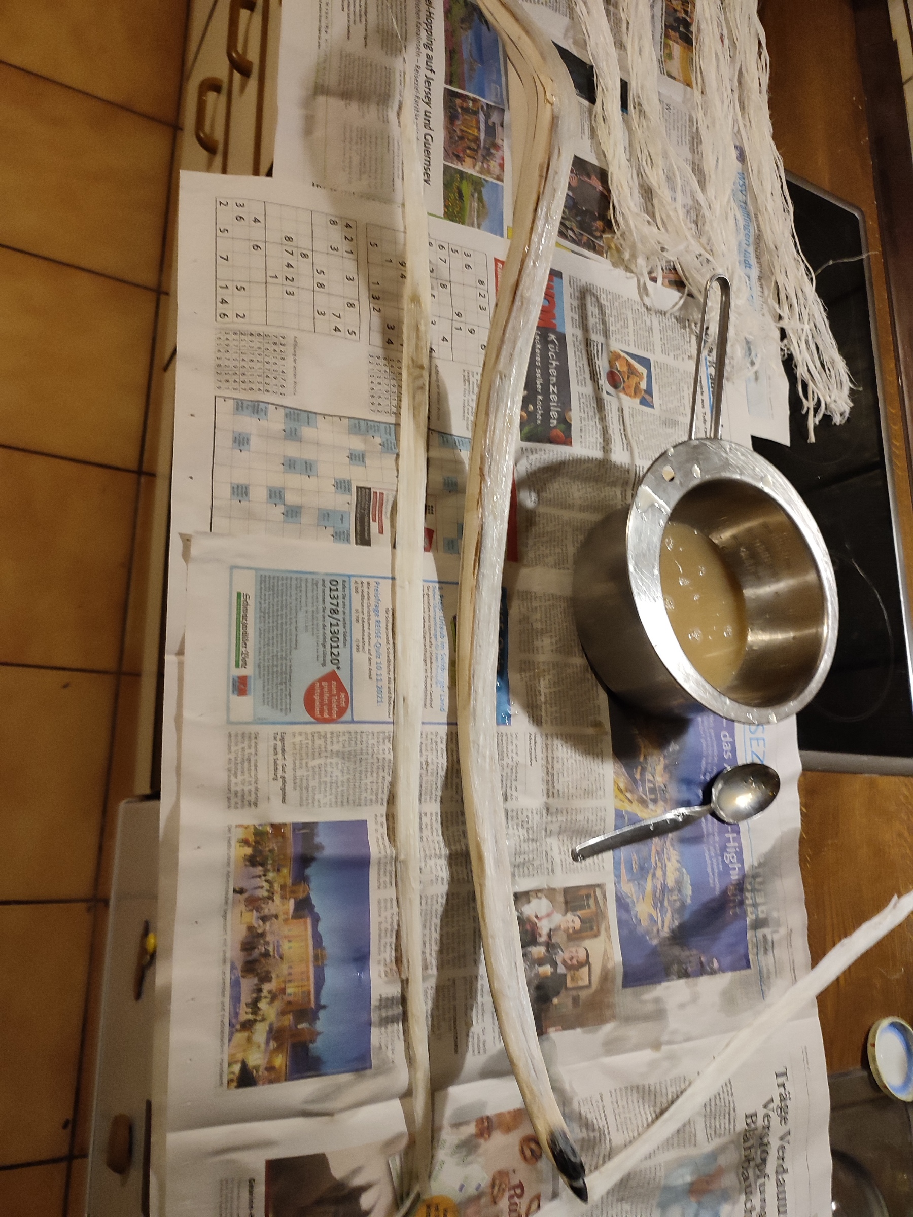

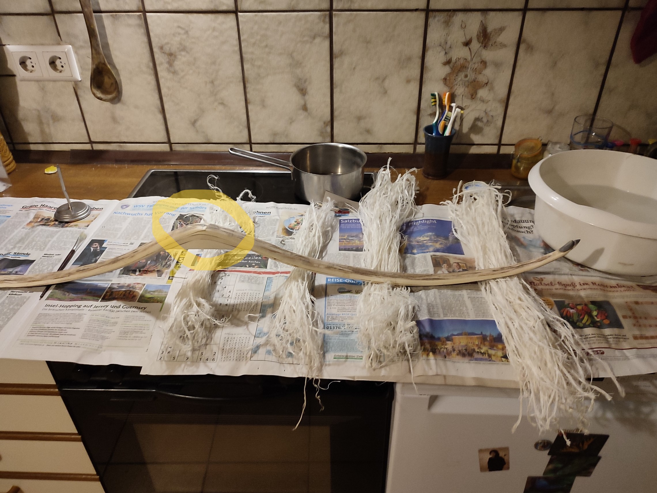

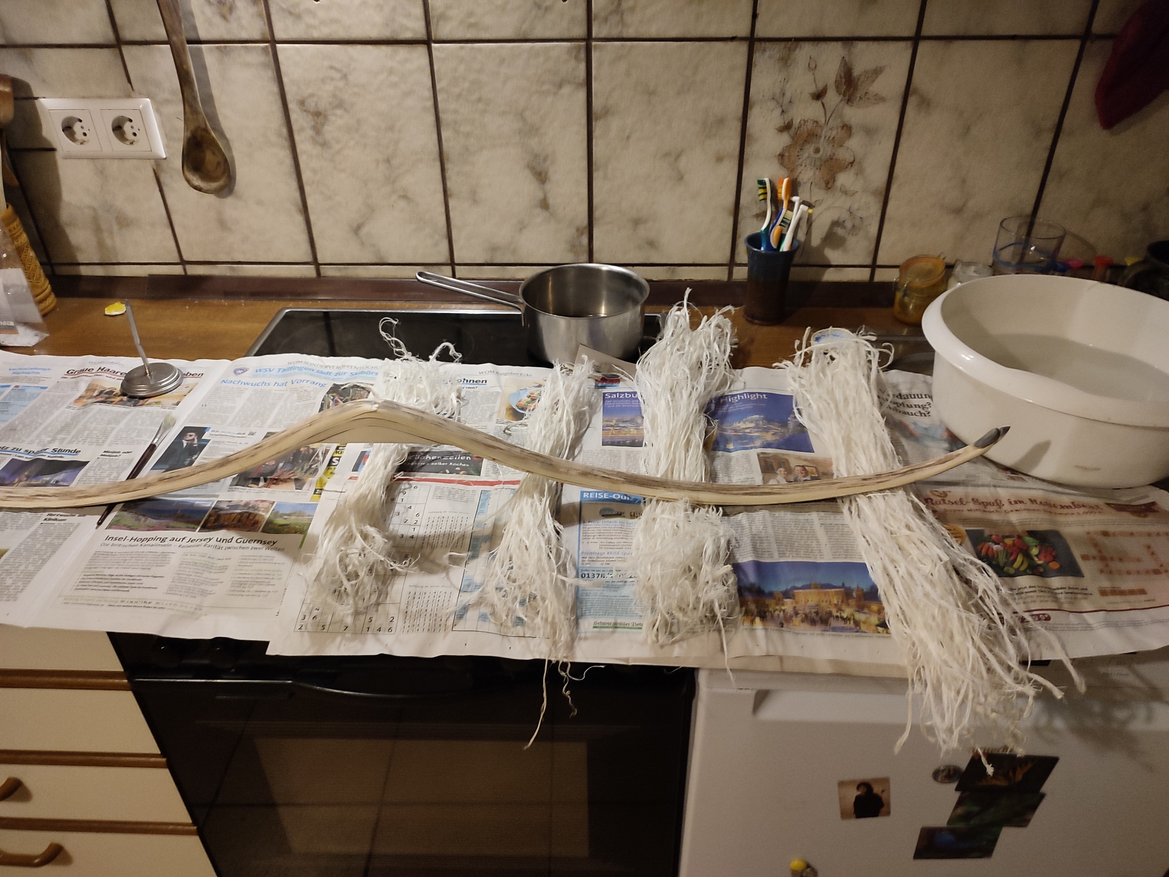

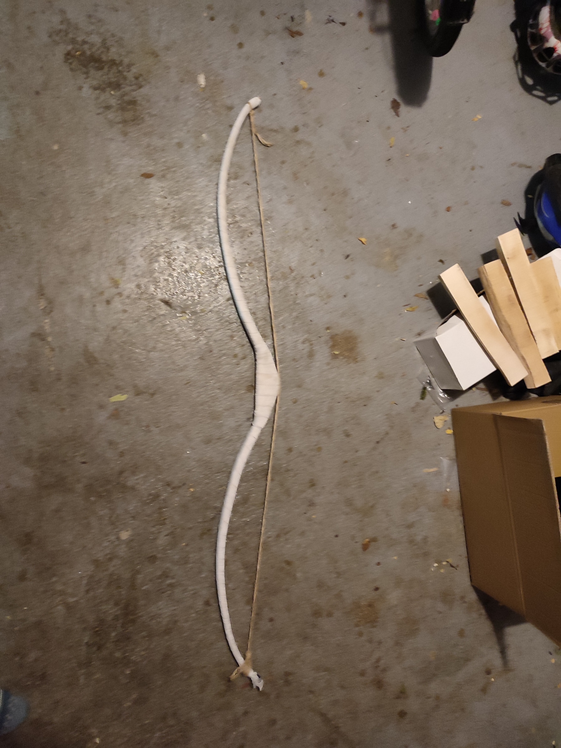

So heute kamen die Sehnen drauf. Der Bogen wurde mit einem 10%tigem Hautleim grundiert und mit 25%tigem Hautleim mit Sehnen belegt. Die Straußensehen wurden gewässert und waren so lang, dass sie vom Griff bis zu den Tips reichten 8). Eine 2.Schicht kam über der Griff und geht bis Mitte Wurfarm. Der Griff wurde rechts und links mit Sehnen gesichert. Danach ging es in den kalten Keller zum Gelieren und anschließend wurde er mumifiziert. Jetzt hängt er im warmen Keller zum Trocknen.

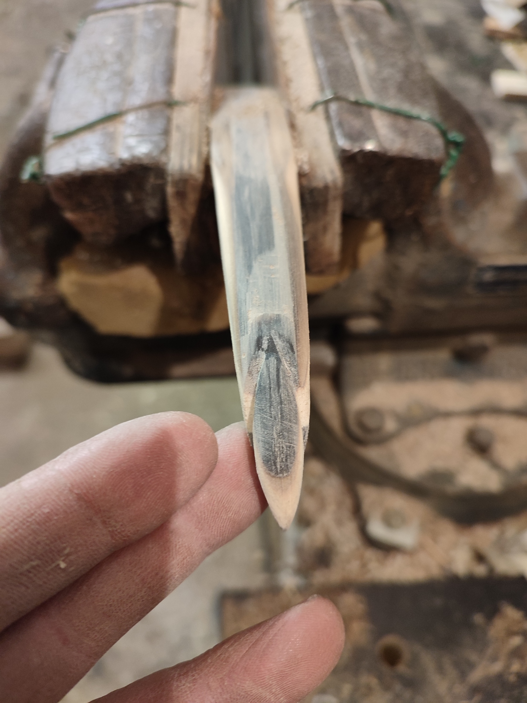

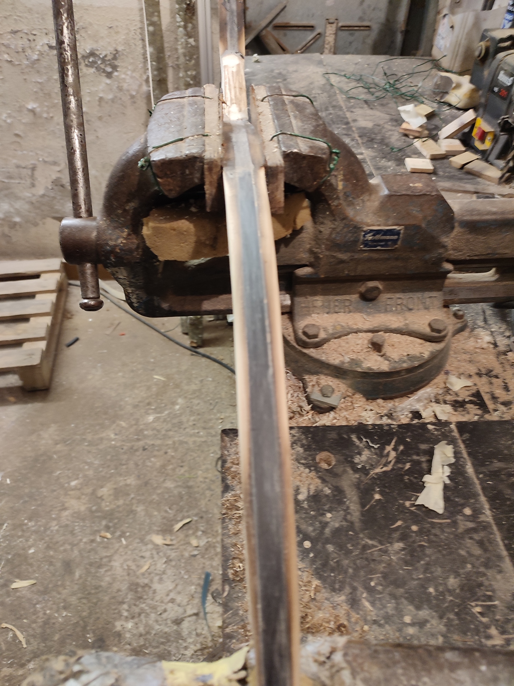

Sieht die Stelle nur gefährlich aus oder stellt sich da ein Span ab?
Denke aber das täuscht optisch
Beiträge: 3388
Hat gedankt: 25 Mal
Hat Dank erhalten: 157 Mal
MrCanister123 hat geschrieben: 24.01.2025, 10:47 Sieht die Stelle nur gefährlich aus oder stellt sich da ein Span ab?
Das täuscht...sind Reste vom Bast...wäre aber auch nicht schlimm, wenn sich da Faser aufgestellt hätten ;)
