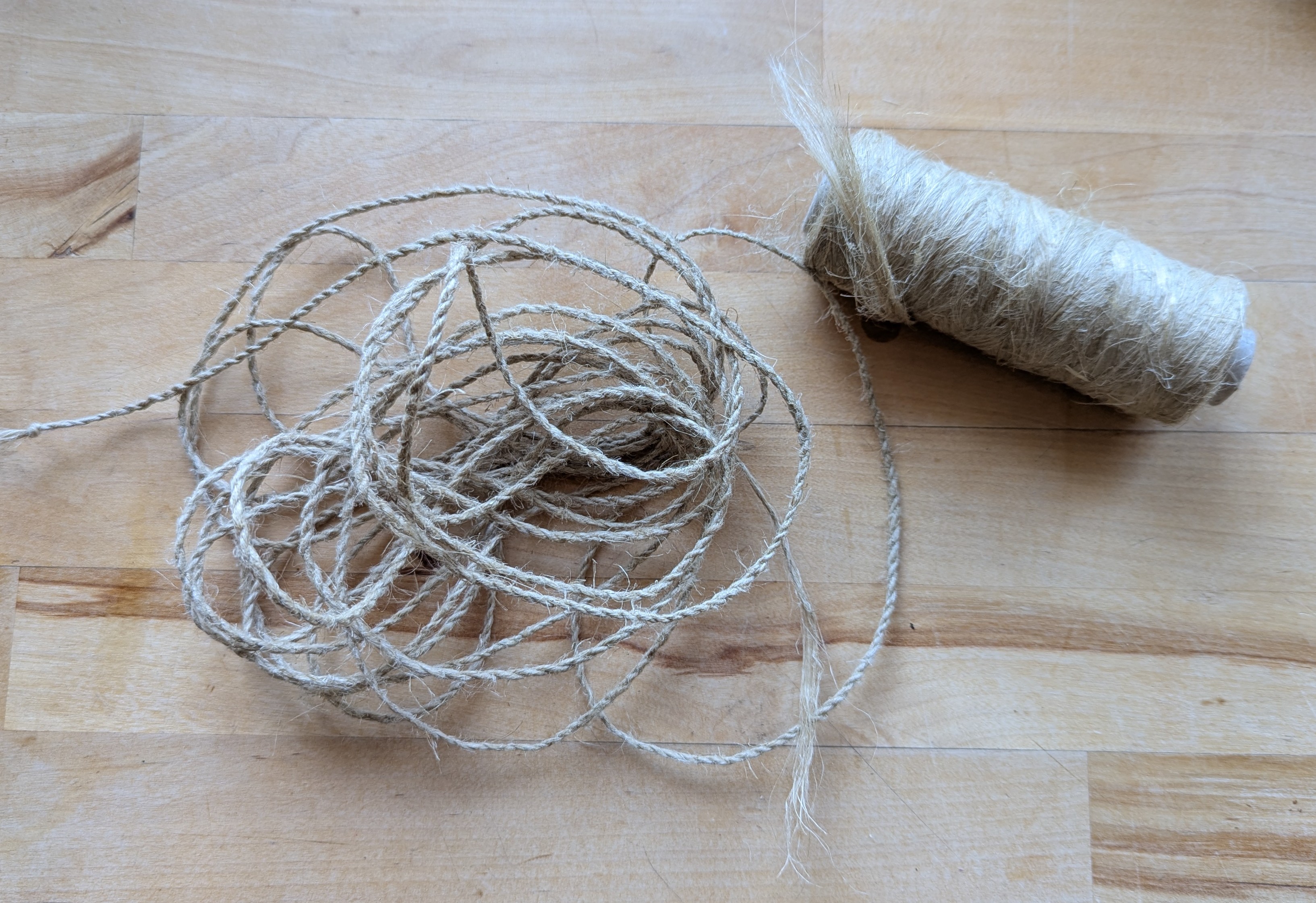

Für die Mittenwickelung hab ich aus Dichtungshanf eine ca 5m lange Sehne gedreht.
Hätte ich vorher gewusst wie lange ich da dran sitzen würde hätte ich irgendwas fertiges genommen.

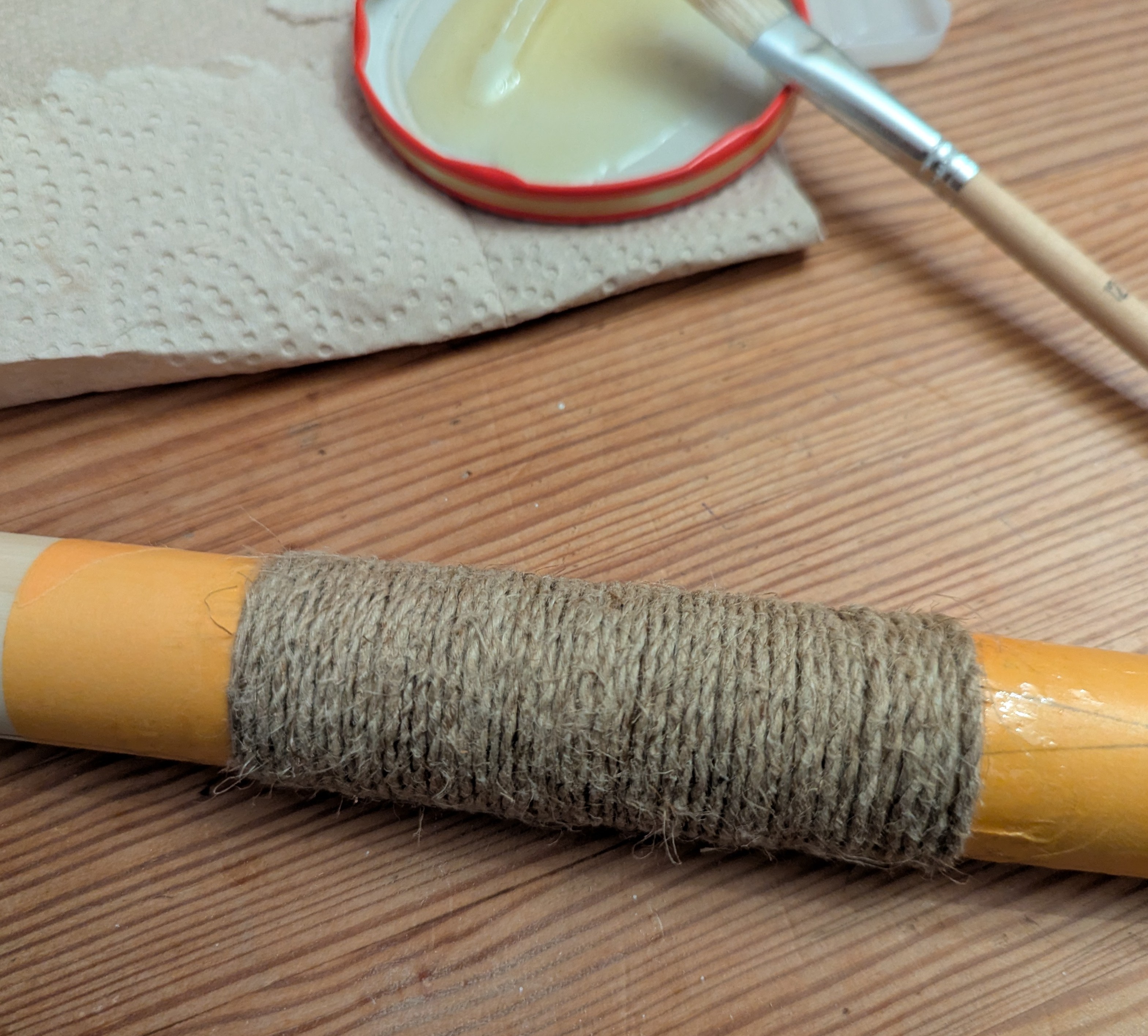

Wickelung angebracht:

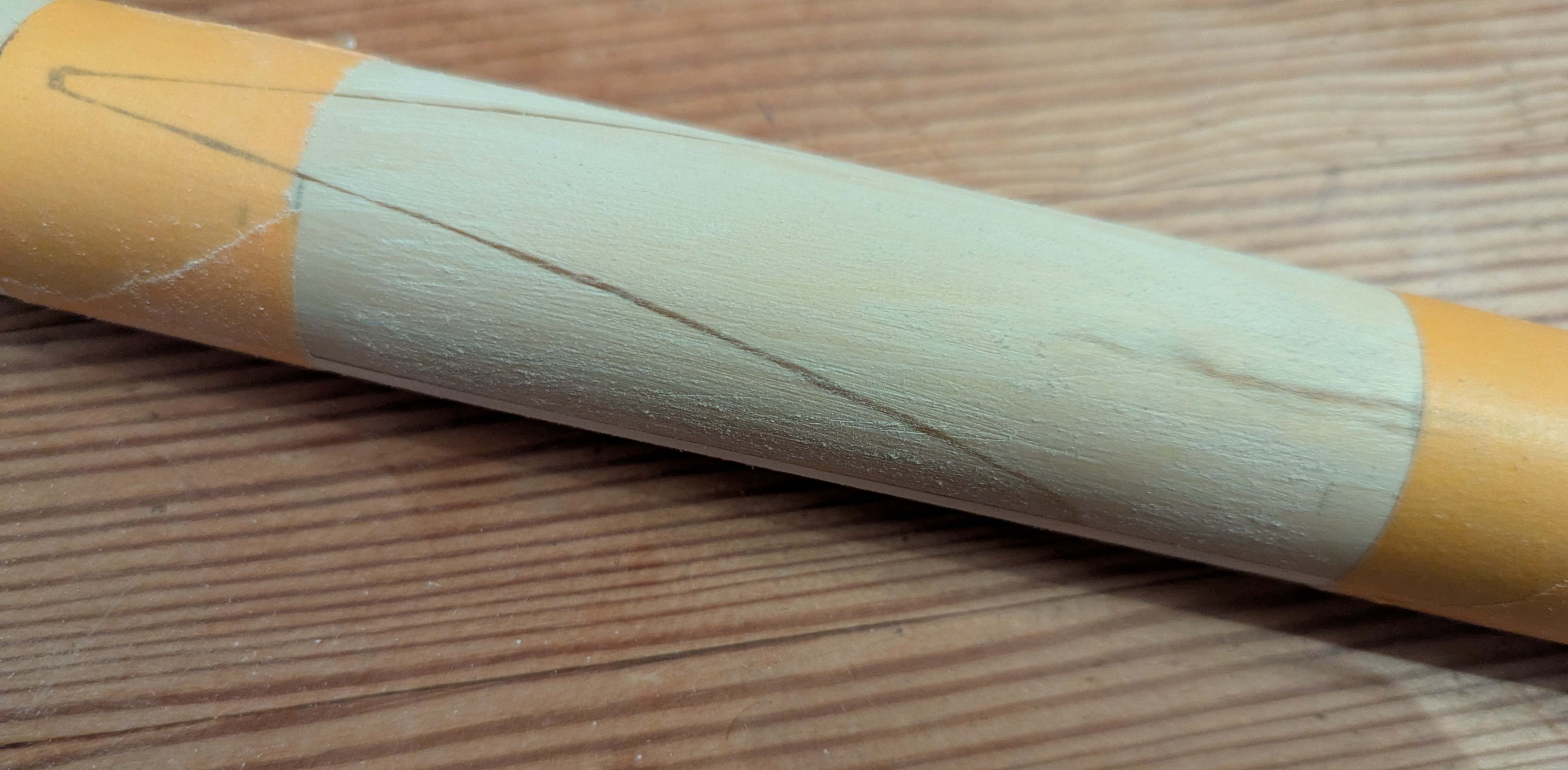

Den Bereich der Wickelung abgeklebt und mit 120er Schleifpapier aufgeraut

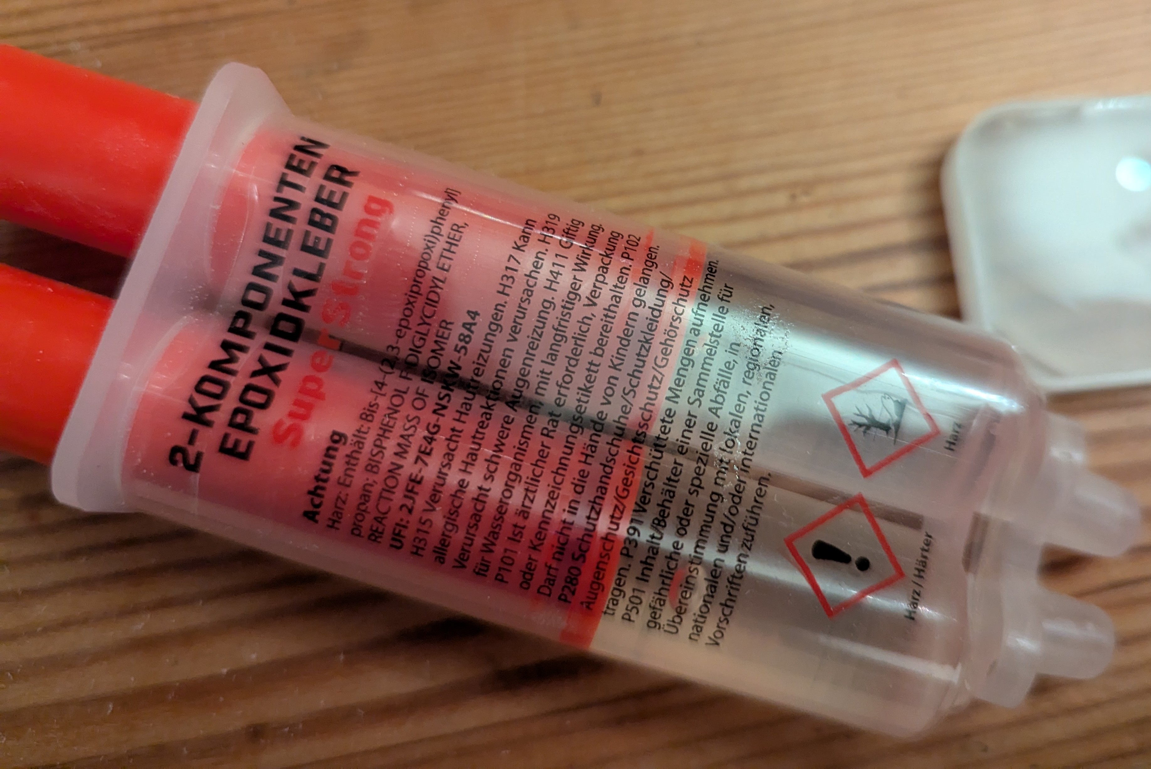

Mit 20 min 2k Epoxy eingepinselt. Den hab ich mal bei einem Discounter Recht günstig gekauft.Sollte für die Wickelung ausreichen

Da ich ja gerade an einem Spleiß ohne Kleber arbeite, merke ich, dass die Kräfte an den Enden die größte Wirkung haben, ist ja irgendwie auch logisch.... warum also nicht bis zur Spitze des Spleißes gewickelt?
Gefällt mich optisch sehr gut...😊

benzi hat geschrieben: 03.02.2025, 18:48 warum also nicht bis zur Spitze des Spleißes gewickelt?
Weil sonst das Schussfenster im Bereich der Wickelung wäre. Der Druckpunkt ist mittig vom Spleiß. Daraus ergibt sich dann leider das nach oben nicht mehr soviel Platz für die Wickelung ist. Man könnte vielleicht den Bereich des Arrowpass aus sparen und dann nochmal eine Wickelung drüber setzen.Ich glaube aber das der Spleiß auch so halten wird. Zum einen durch das Recht dicke Backing und zum anderen hat der Bogen auch "nur" 40 #.

Sehr schön geworden. Toller Tiller. Und das Lederpatch find ich auch ne gute Lösung für den Komfort 👍🏻

Wie lange hast du denn gebraucht, um 5m Schnur zu drehen?

fka hat geschrieben: 04.02.2025, 21:09 Wie lange hast du denn gebraucht, um 5m Schnur zu drehen?
Da hab ich ca 3 Std dran gesessen.
