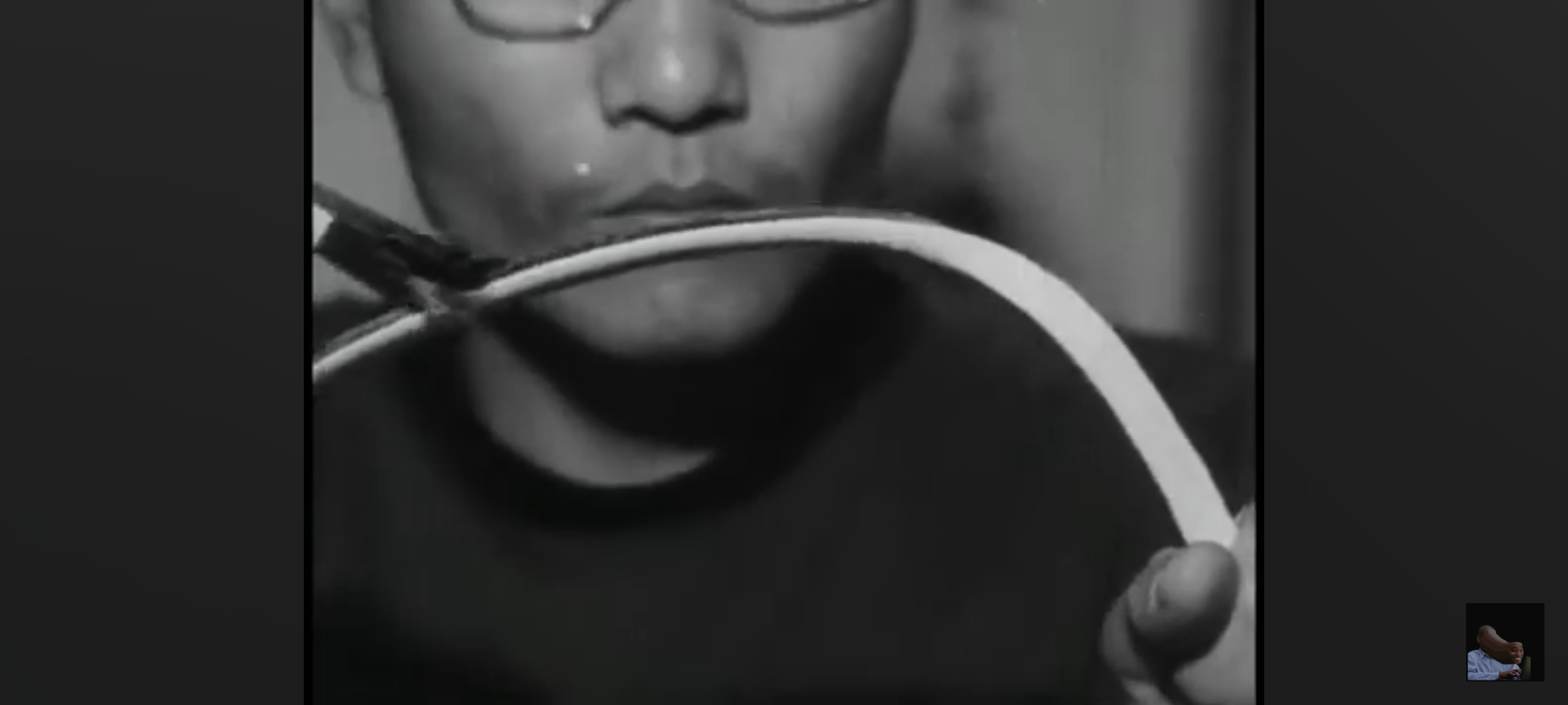

Bogenbas hat geschrieben: ↑21.02.2026, 23:34 Auffällig für mich ist, dass bei fast allen Rahmen der Spleiß sehr außermittig liegt,
Das scheint bewusst gemacht zu werden. Hier ein Screenshot aus einem anderen Video.
Edit: iss das gleiche Video.

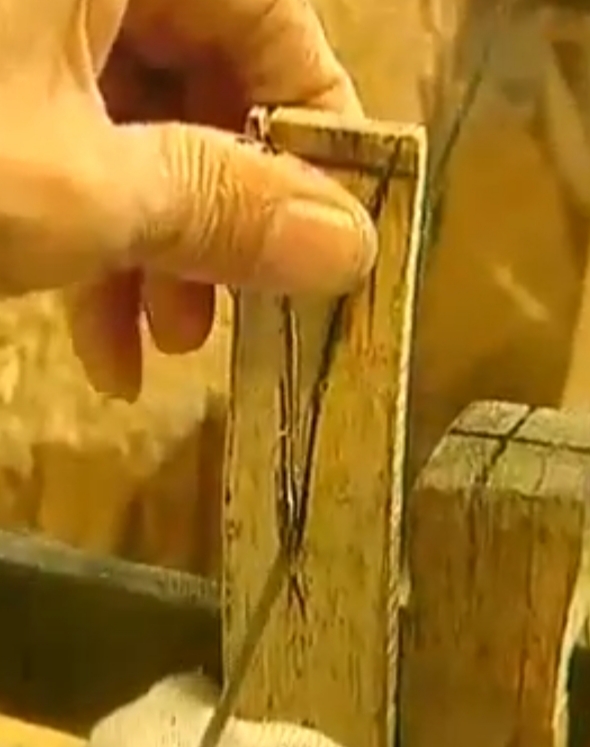

Ein Bild vom Sägen des Spleißes, keine Ahnung ob es das gleiche Video ist, deutet nicht darauf hin, dass beim Sägen eine Asymmetrie eingeplant wird...

Aus dem gleichen Video, auch hier deutet, aus meiner Sicht, nichts darauf hin, dass eine Asymmetrie bewusst eingebaut wird..

Na, nach Symmetrie schaut das aber ned grad aus ::)

Ja also ich glaub das kommt teils von ungenauem sägen des Spleißes und wird teils durch den späteren Breitentaper und dabei einseitigen korrekturen verstärkt. Macht ja keinen Sinn sowas absichtlich asymmetrisch zu fertigen... dieses Video ist aber auch das einzige bei dem die Asymmetrie sofort ins Auge sticht.
Jedenfalls nimmt mir das ein wenig die Angst davor, zu ungenau zu arbeiten :D

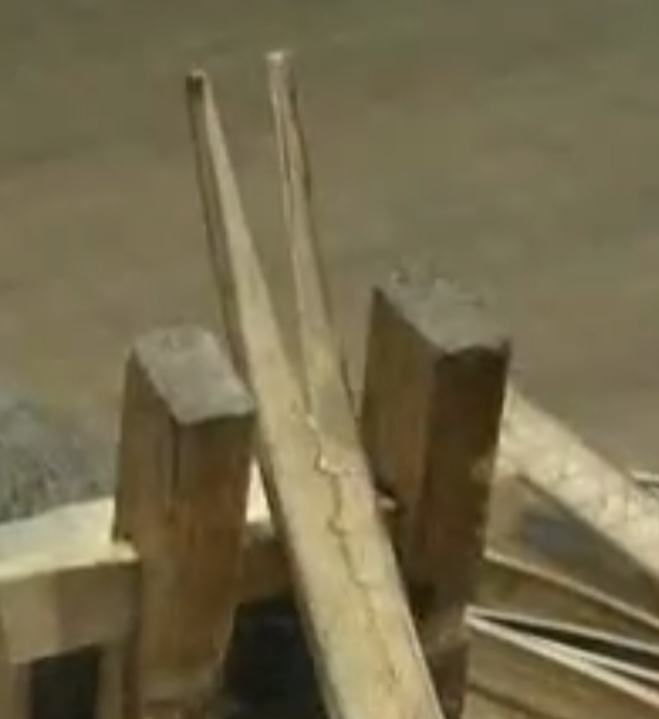

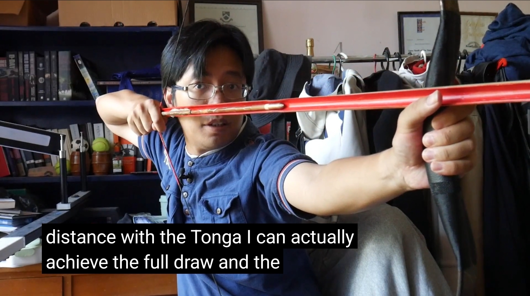

Ich bin durch die koreanischen Bögen jetzt zwangsläufig auch über das Tong-ah bzw Majra gestoßen.
Das ist eine Art Rohr, in der Mitte längs geteilt. Mit hilfe dessen man extrem kurze Pfeile schießen kann. Also sollte es eigentlich fürs Flightschießen geeignet sein. Sind diese bei den klassischen Flightevents auch zulässig? Ich hab bislang nur vom Siper beim Flightschießen gehört.

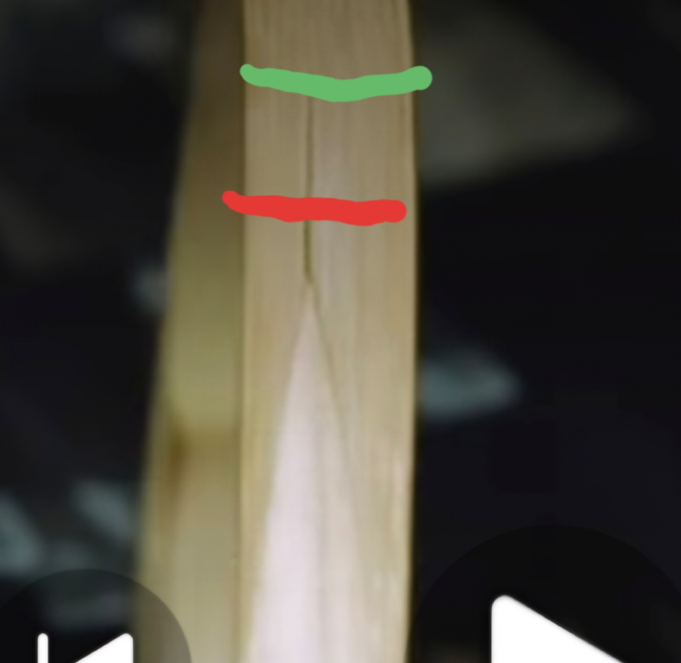

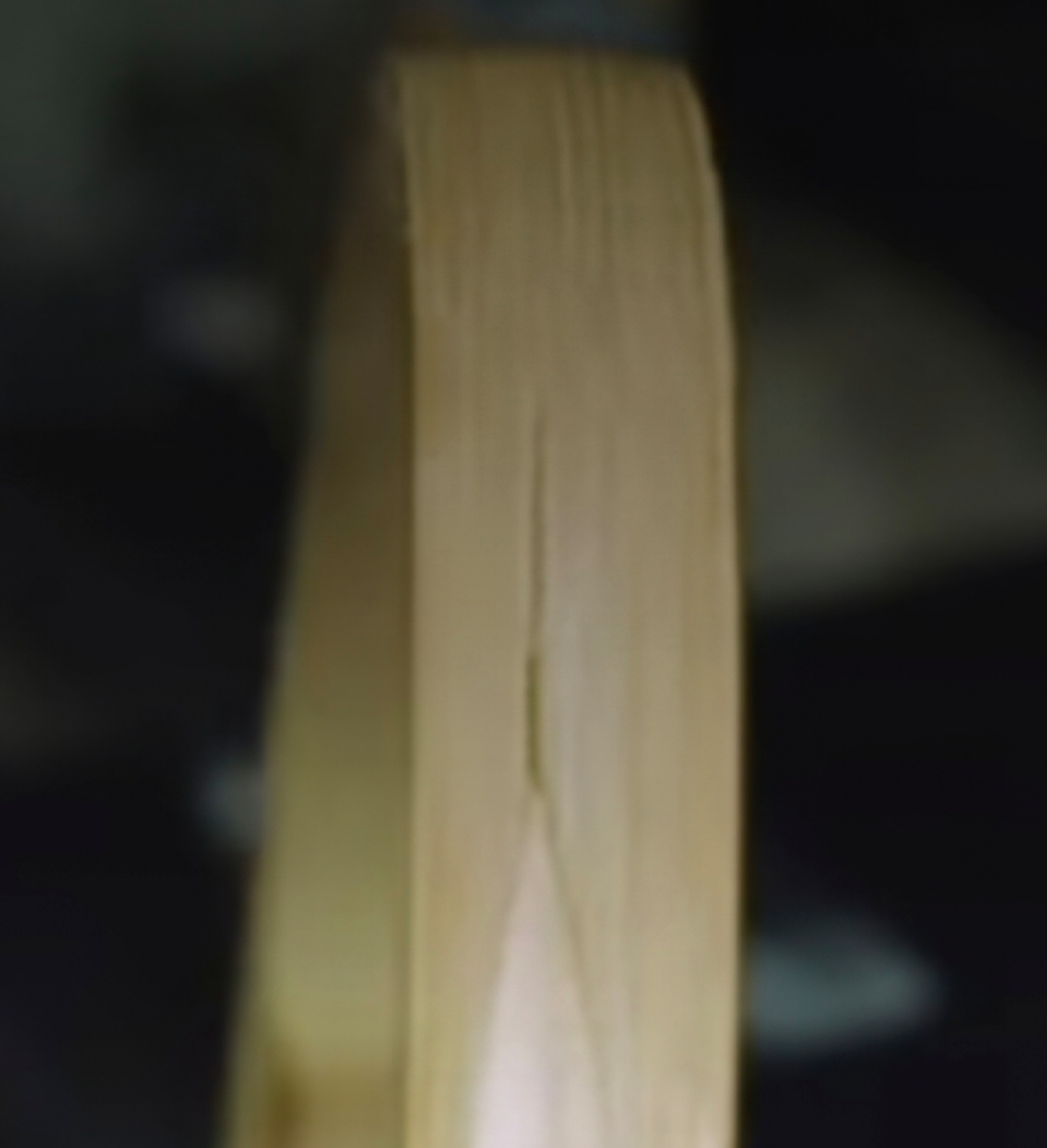

Ich hak nochmal nach.. spannend finde ich das einsägen des weiblichen Bambus Laminats um die Passgenauigkeit zu erhöhen.. bis zur roten Linie isses gesägt, bis zur grünen gerissen und das nehmen sie kauf...
Liebe Grüße
Beiträge: 2662
Hat gedankt: 231 Mal
Hat Dank erhalten: 344 Mal
Re: Koreanischer Kompositbogen build-along
Ja, auch das eingerissene seh ich so zum ersten mal. Das ist vielleicht nicht gerade der vorbildlichste Bogenbauer 😅

Beiträge: 7148
Hat Dank erhalten: 315 Mal
Wahrscheinlich macht's ned viel und wenn Sehne und Horn drauf sind, sieht's eh keiner mehr. Pfusch isses allemal

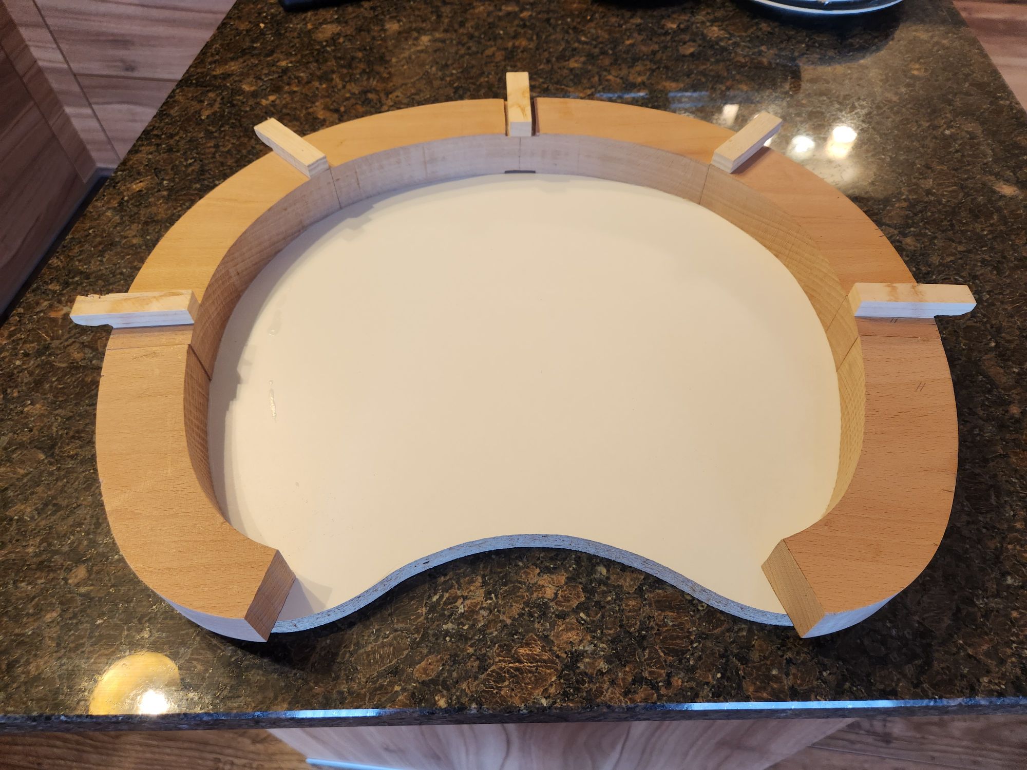

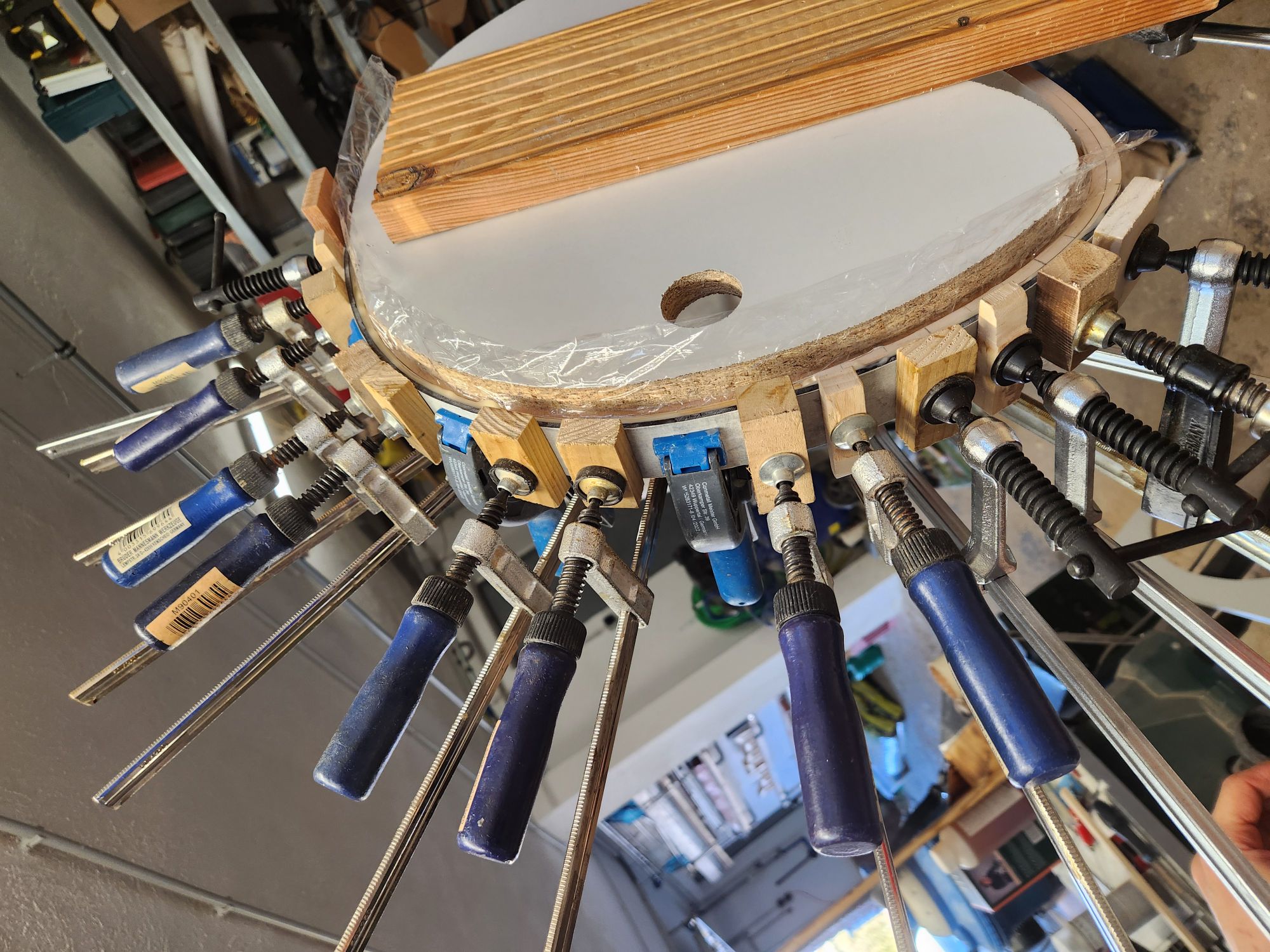

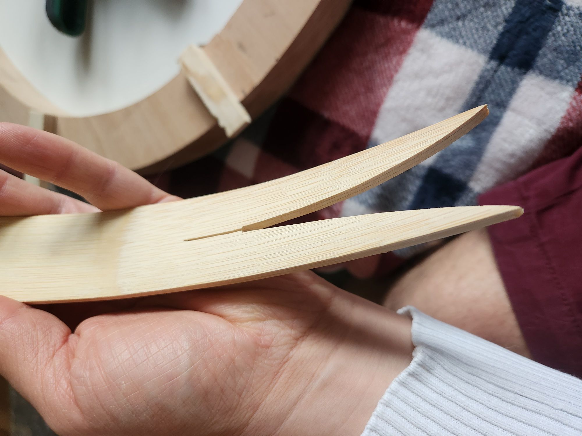

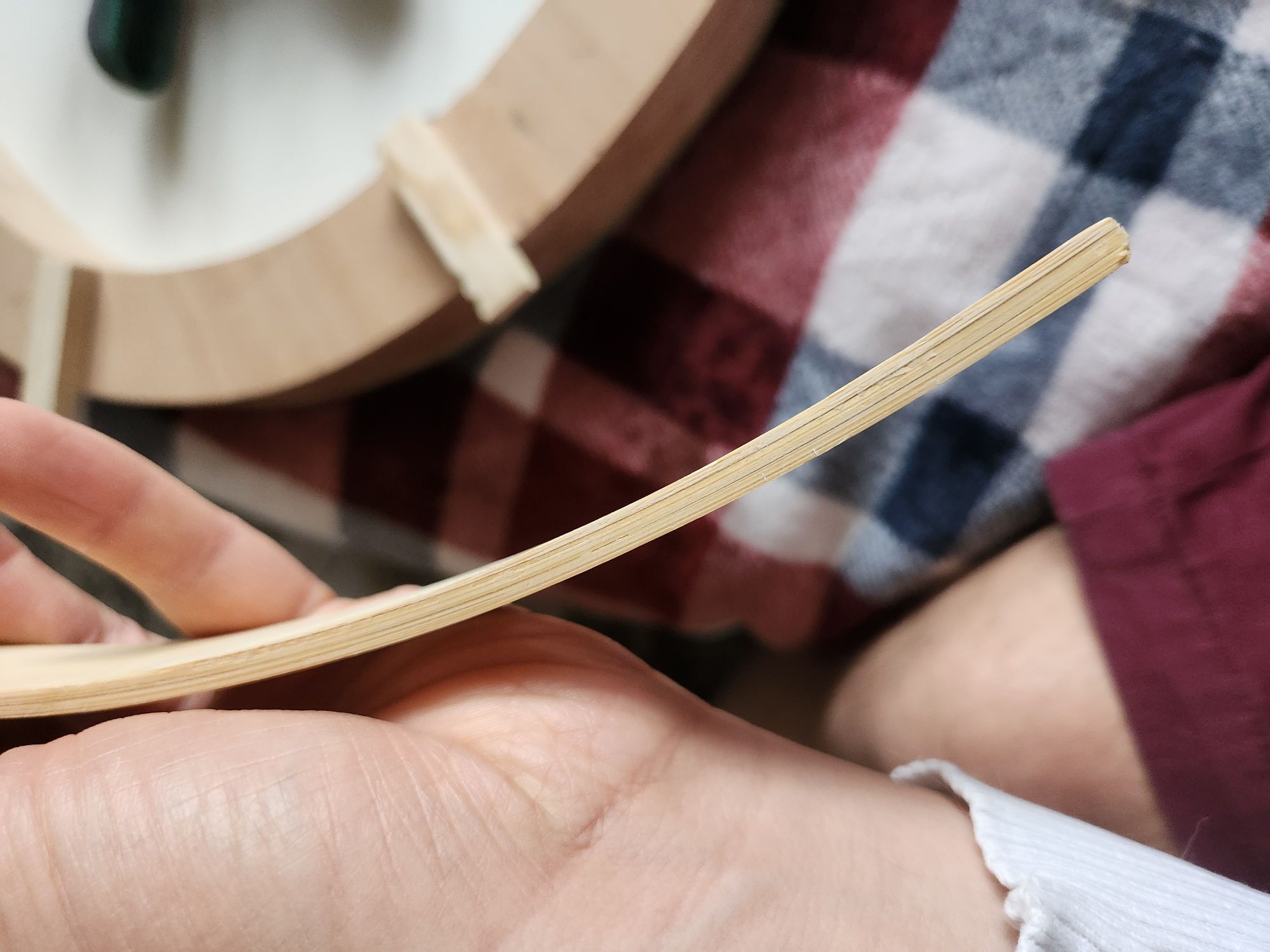

Ich hatte weiterhin Probleme mit der Laminierform. Ich hatte die Form ja ursprünglich auf beiden Seiten mit dem Dickenhobel bearbeitet und war somit der Meinung dass die Perfekt gerade sein muss. Doch beim kontrollieren des Winkels der Seitenflächen zur Laminierfläche, passte dauernd irgendwas anderes wieder nicht. Bis ich auf einer Seite die Führungsklötze entfernt habe, und dann festgestellt habe, das die Form nicht flach am Tisch aufliegt. Die Form ist trotz des hobelns offensichtlich verzogen. Deshalb hab ich nun auf einer Seite ein Brett angeleimt, damit sich nichts mehr verwinden kann und hab die Laminierfläche nochmal im Winkel abgerichtet. Hoffentlich ist jetzt endlich ruhe...
Im Bereich vom Spleiß hab ich wieder ein zusätzliches Laminat zur Verstärkung am Bambuskern aufgeklebt und einen gleichmäßigen Übergang gefeilt. Und heute hab ich mal auf einer Seite die Spleiße frisch angeschliffen und den ersten Siyah mit dem Kern verklebt.
Der Taper beim Spleiß am Bambuskern

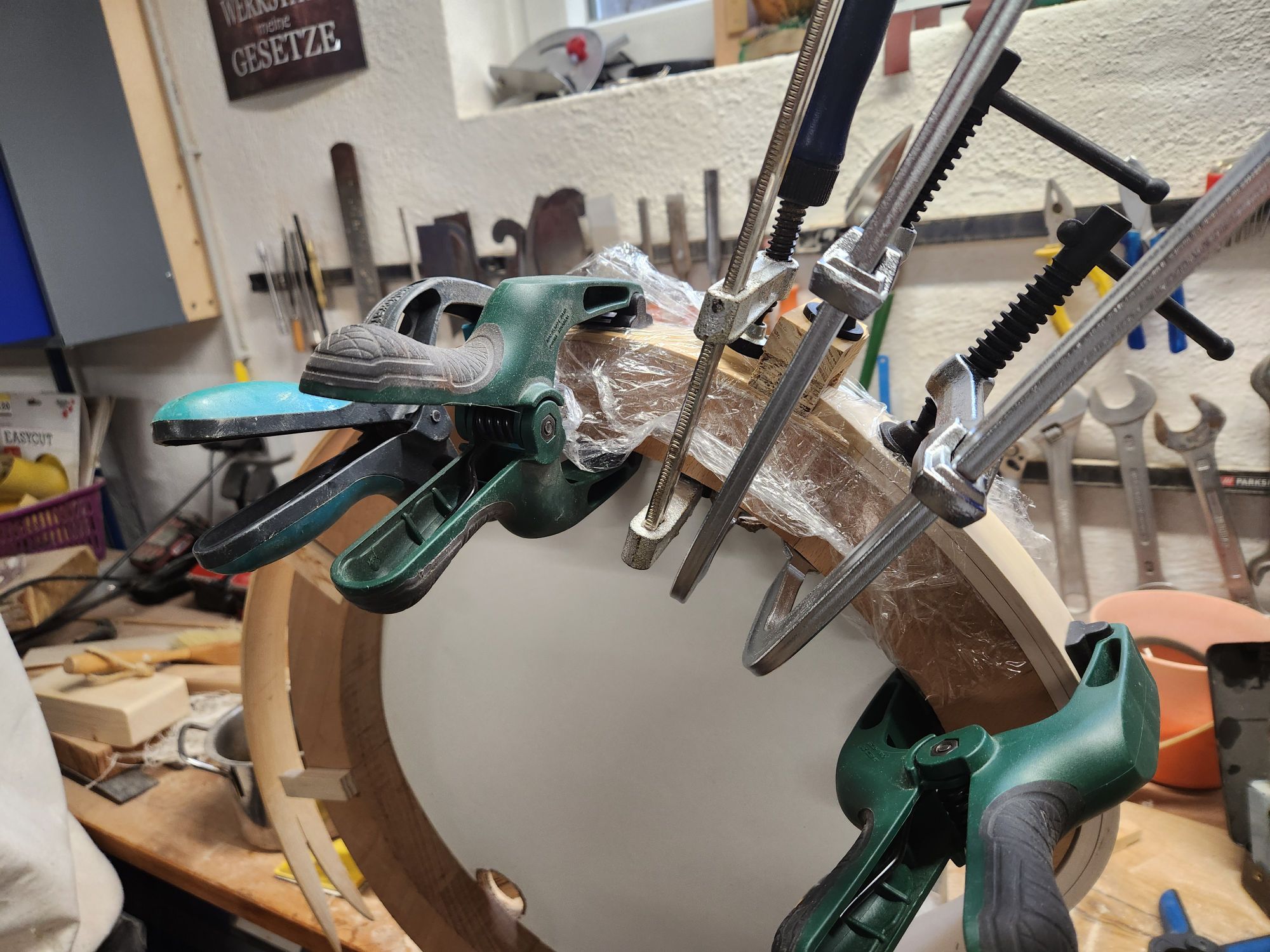

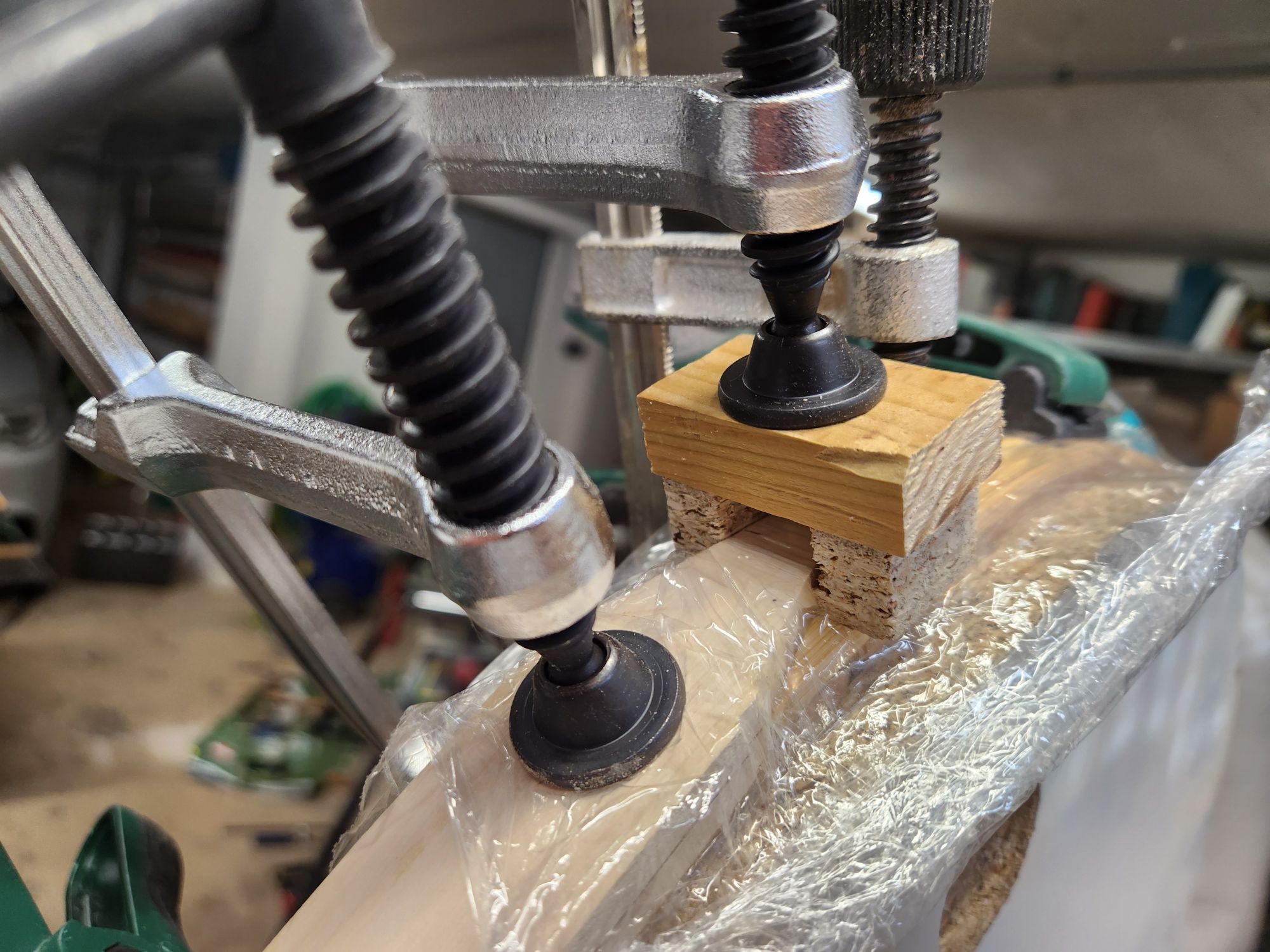

Beiträge: 2662

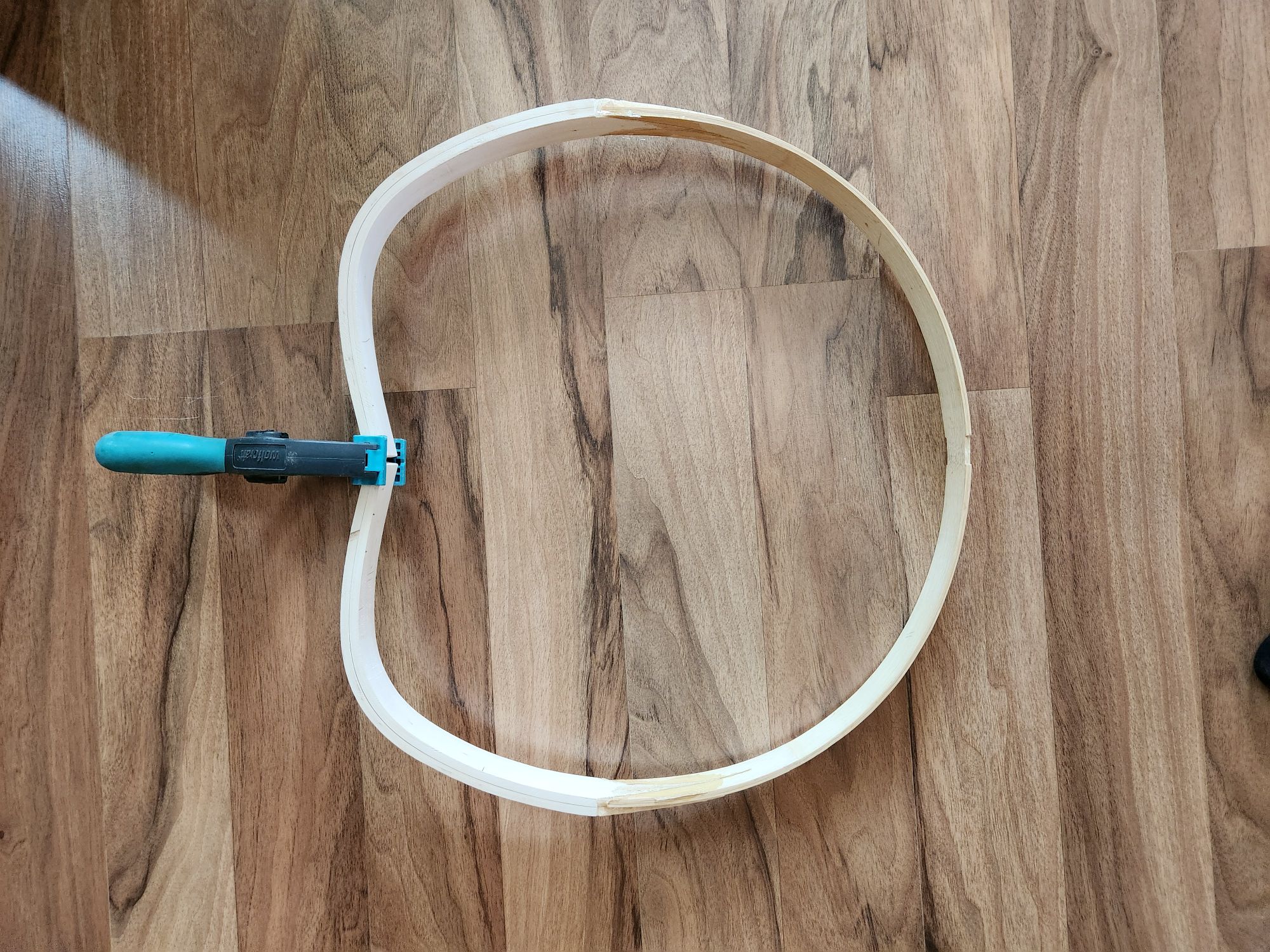

Der Spleiß ist beim kleben etwas aus einander gerutscht. Deshalb hab ich beim kleben der anderen Seite mehr auf Schraubzwingen statt der Leimzangen gesetzt. Die Symmetrie des Rahmens scheint mir diesmal perfekt zu sein.
Nächster Spleiß
Nächster Spleiß
274 m | Selfbow 50#

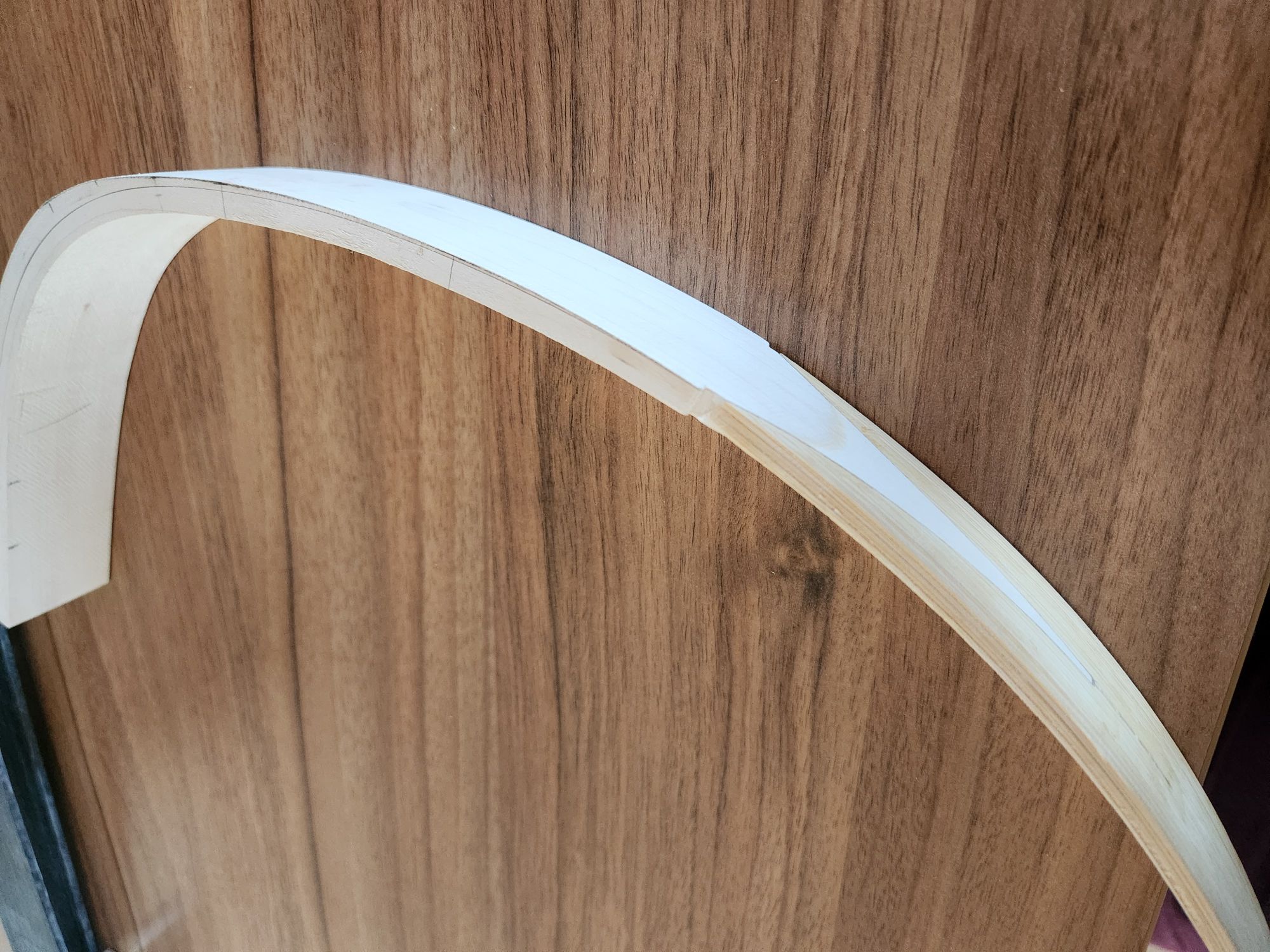

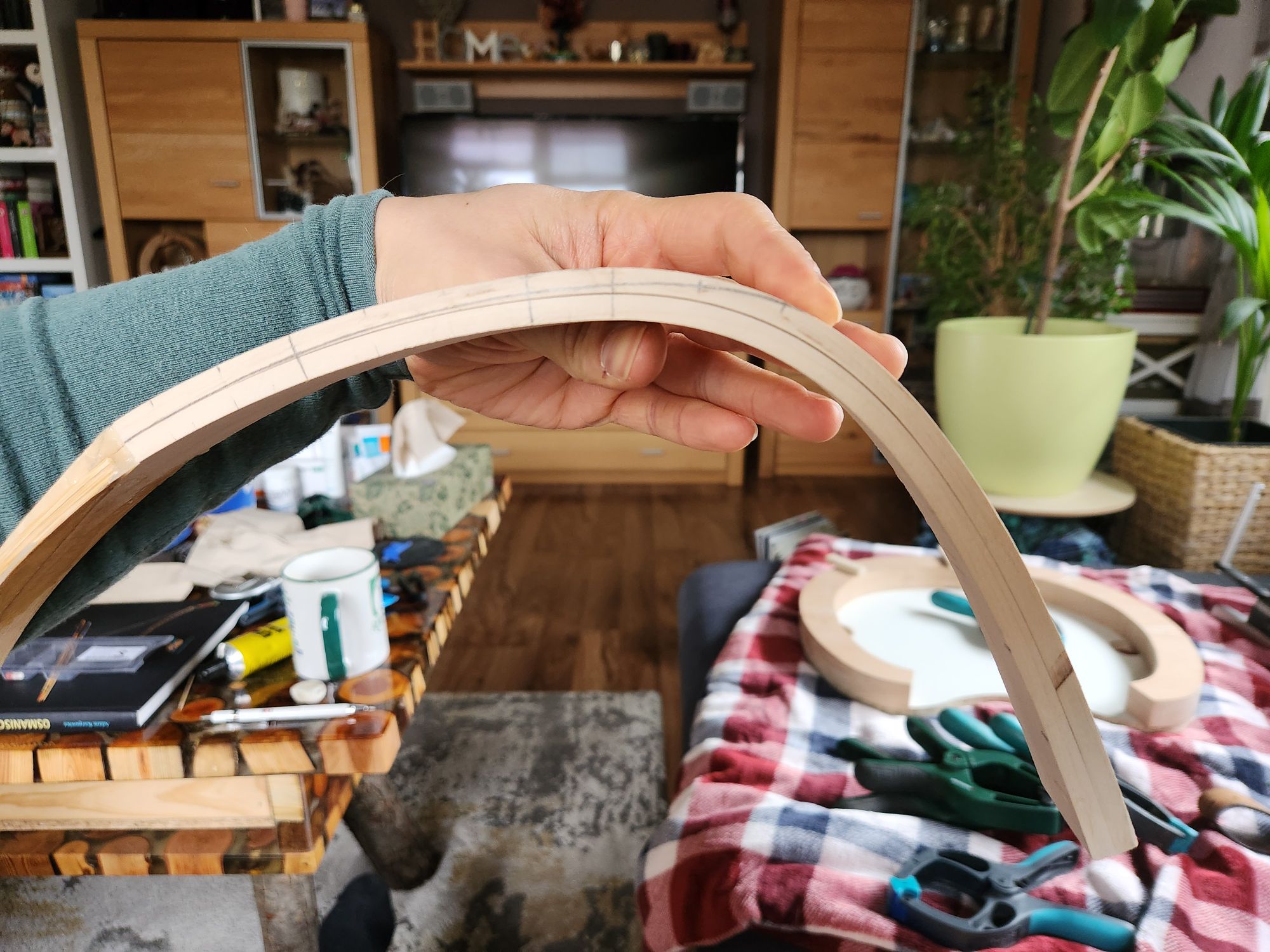

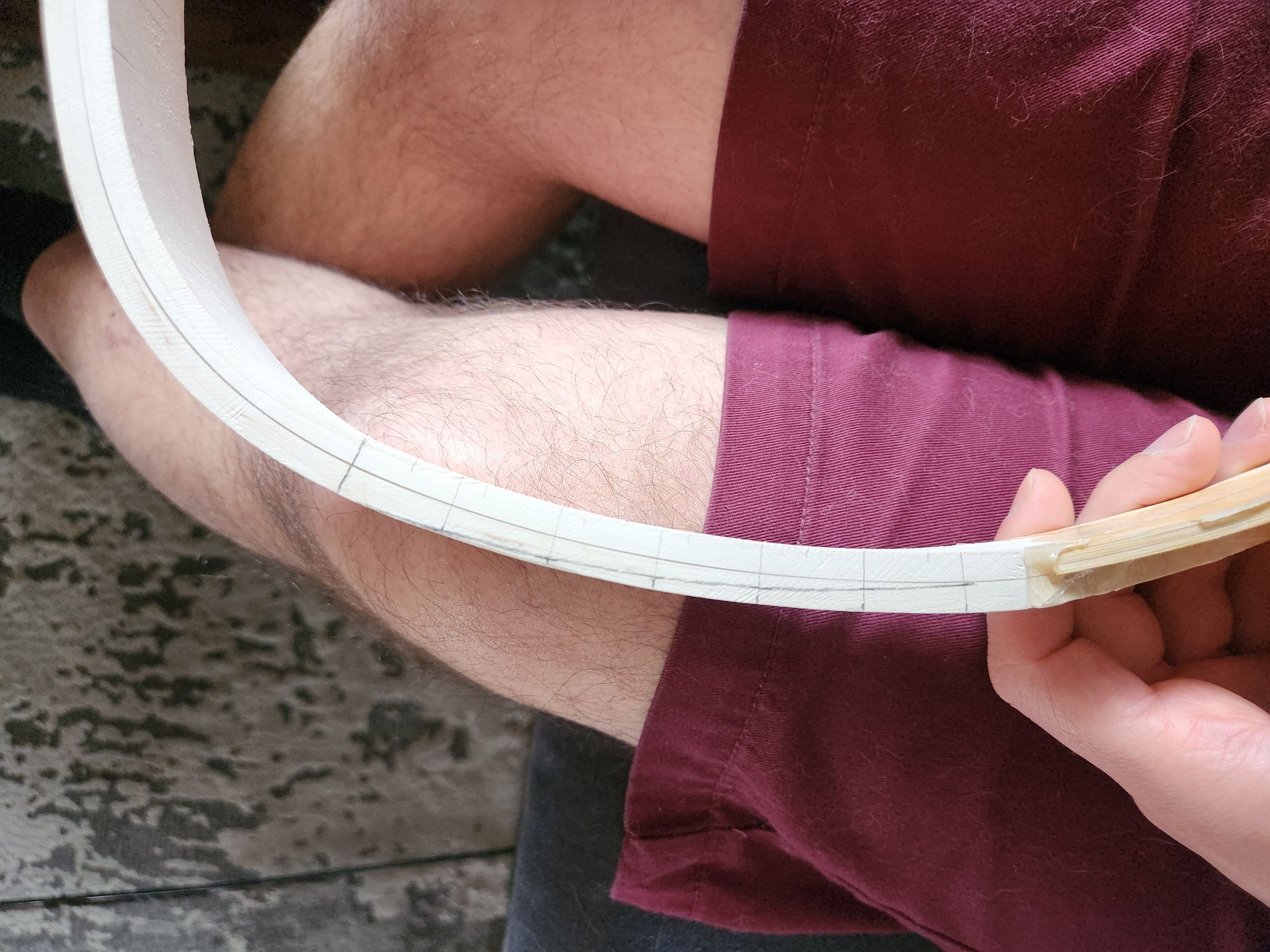

Ich hab mal die verjüngung am Siyah angezeichnet. Am Anfang hab ich eine gleichmäßige verjüngung bis zur Hauptbiegung versucht, sieht mir aber viel zu dick aus.
Der Bereich soll ja noch mitbiegen. Dann hab ich zum Vergleich einen Screenshot aus einem Video hergenommen, bei dem der ganze Bogenkern schön im Profil betrachtet wird. Ich denke das sieht jetzt ganz gut aus.
Vielleicht kann man dann doch noch mehr weg nehmen. Mal schaun.

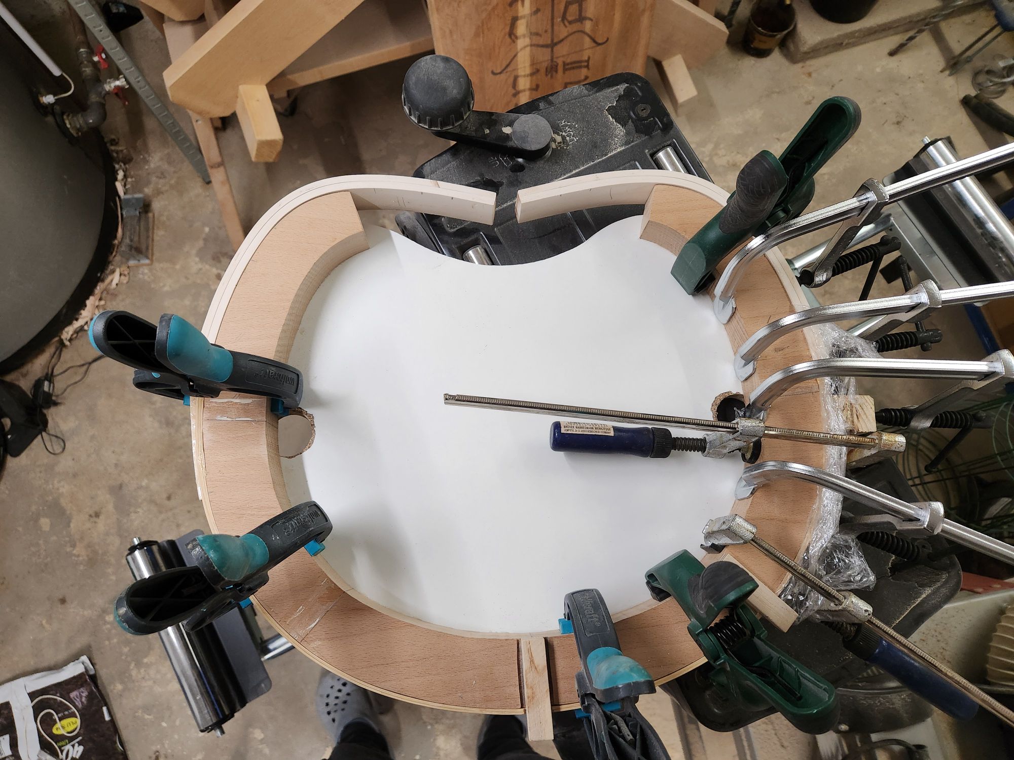

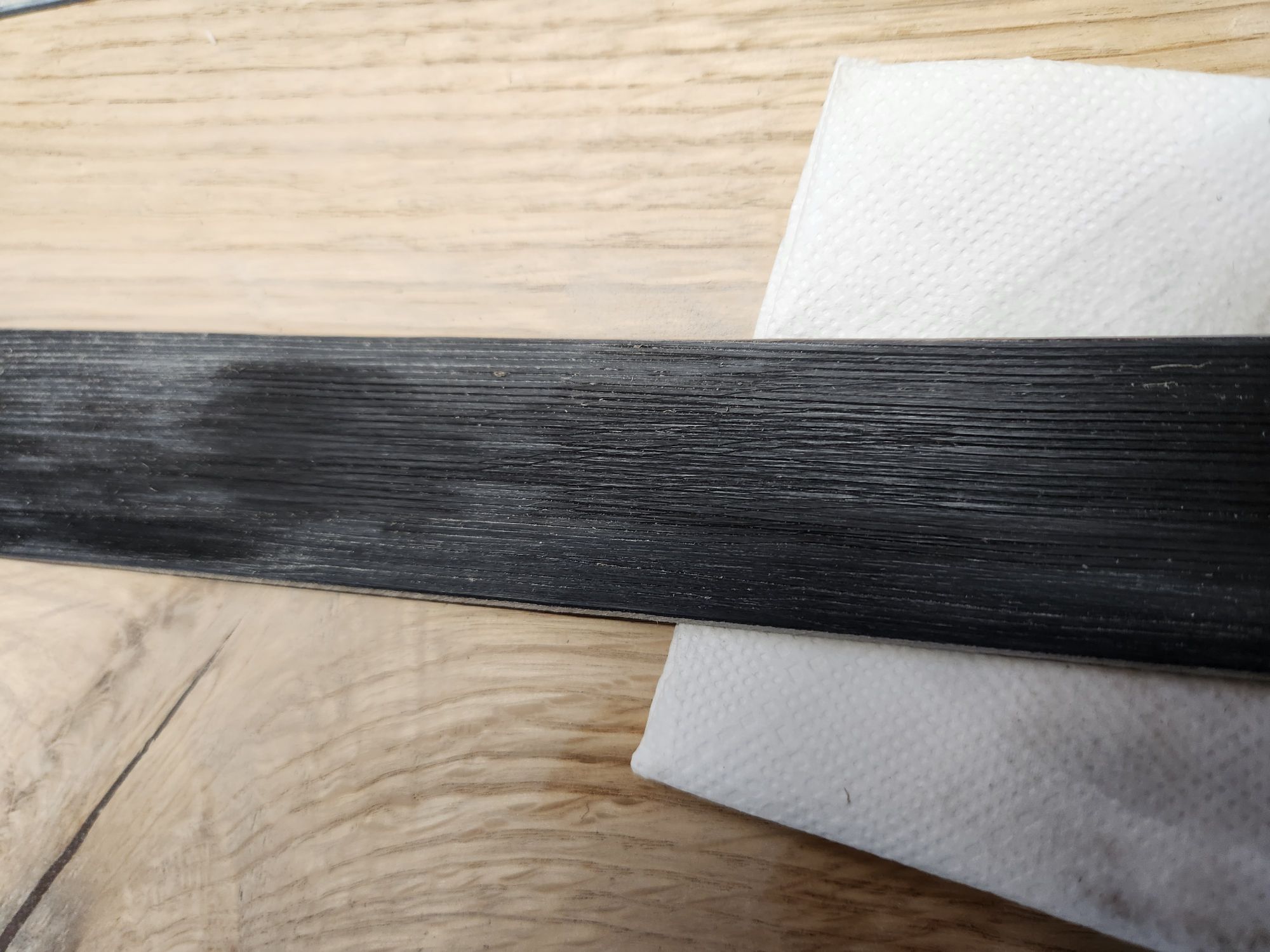

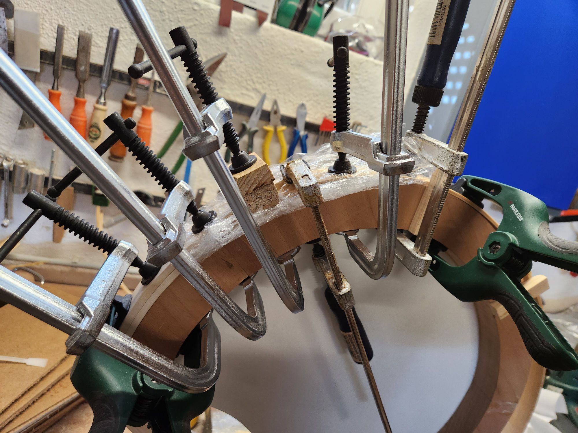

Heute hab ich die Verjüngung am Siyah ausgearbeitet.
Die Hornstreifen hab ich jetzt auf eine dicke von 3,4 - 3,6mm gehobelt und geschliffen.
Und dann hab ich mal auf ernst gemacht. Den Rahmen frisch angeschliffen, Rahmen und Horn mit einem Sägeblatt aufgeraut und dann einen der Hornstreifen mit dem Rahmen verklebt.
Mit Endfest 300 natürlich.
274 m | Selfbow 50#

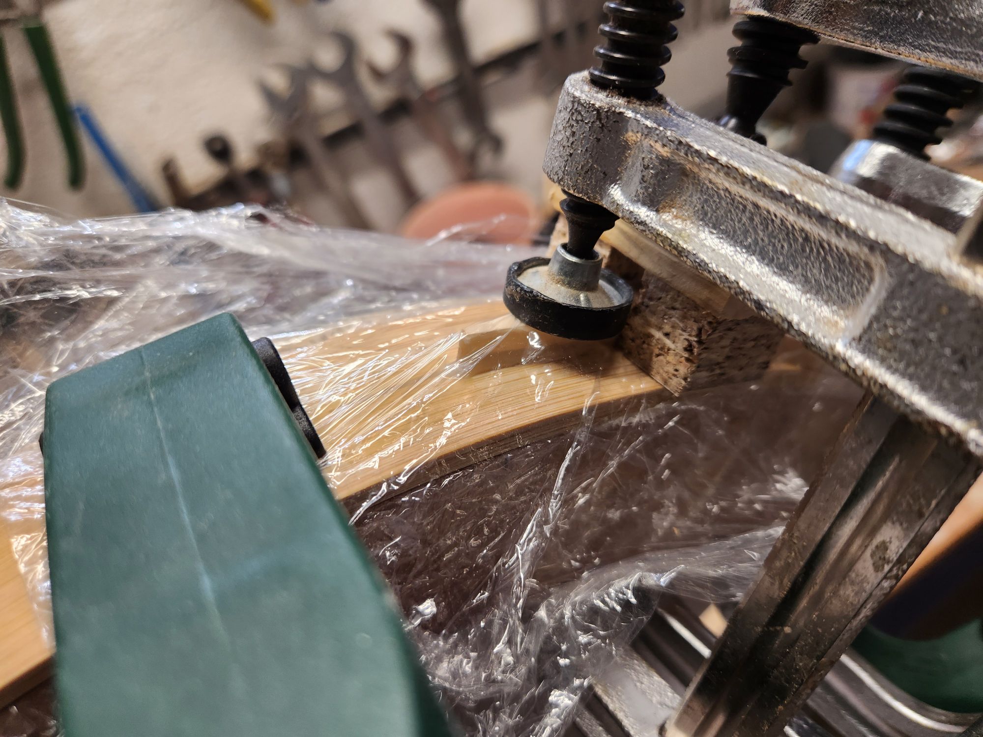

Beiträge: 2662

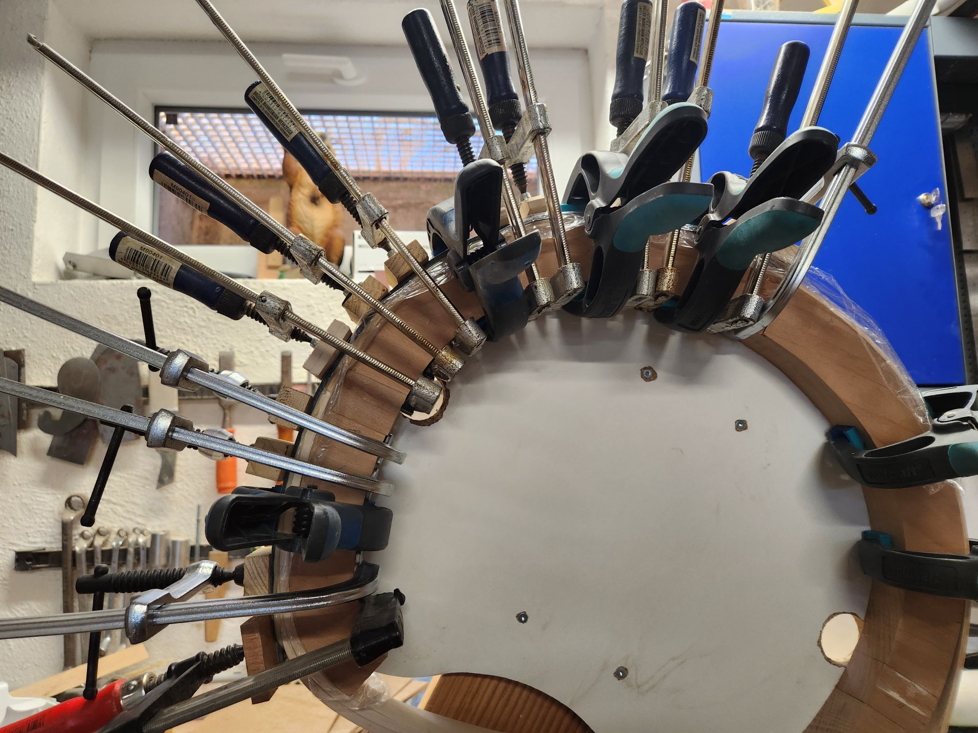

Heute wurde das zweite Horn aufgebracht.
