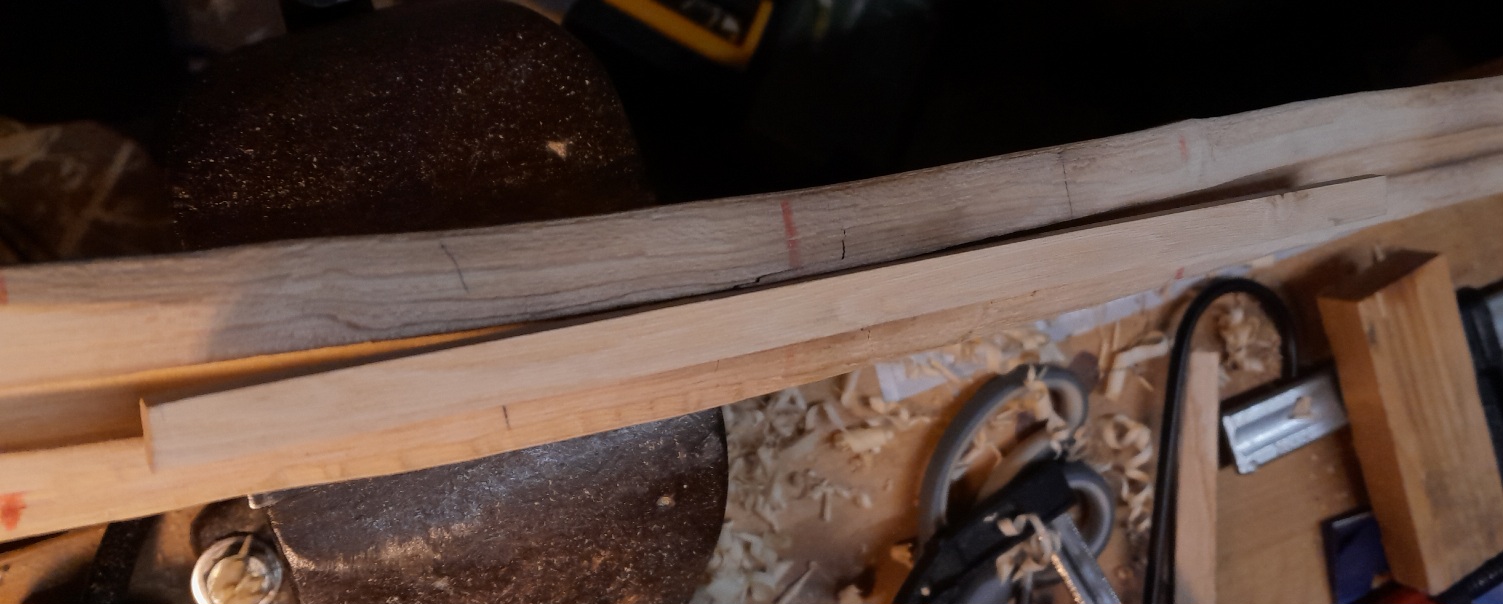

Dann Griffaufbau, hochkomplex
Ein Stab hobeln aus den Reststücken Rose
In den Markkanal einpassen
Mit der HLP vorbiegen und mit Epoxy einkleben
Griffschale vorbiegen, bissl schlampig und zu hastig (siehe Risse)
Schale an Griffbereich anpassen. Bissl blöd, dadurch, dass ich eigtl was im Griff biegendes bauen wollte hatte ich den Griffbereich schon gerundet. Also Schale entsprechend aushöhlen.  Ne gute Klebefuge war so nicht möglich...
Das Beste draus gemacht
Jetzt ist der Griff steif. Der Bogen steifer. Ich denk jetzt komm ich aufs Zuggewicht. Aber vllt nimmer auf den Auszug... ein Geben und Nehmen.
