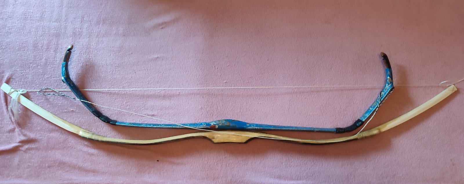

Hi Folks,
Die Schicht ist schon soweit getrocknet, sodass ich die Hosengummis entfernen könnte. Ich habe mal ein Bild gemacht , wie klein der Bogen ist und habe dazu ein Osmanen daneben gelegt. Der Reflex hat schon 1cm zugelegt und liegt nun bei 13cm über dem Griff
LG Markus

Der ist deutlich kürzer als der den du in Kundenauftrag gebaut hast, oder?
254 m | Selfbow 50#

Re: Saplingbow 18, Hieronymus, Hasel, Bergulme
Ja er ist ca 26cm kürzer und hat einen stärkeren Winkel in den Siyahs, sowie ein leichten Deflex im Griff. Der Kunde wollte nur bis 28'' Auszug haben und ich will bis 32'' ziehen können.
