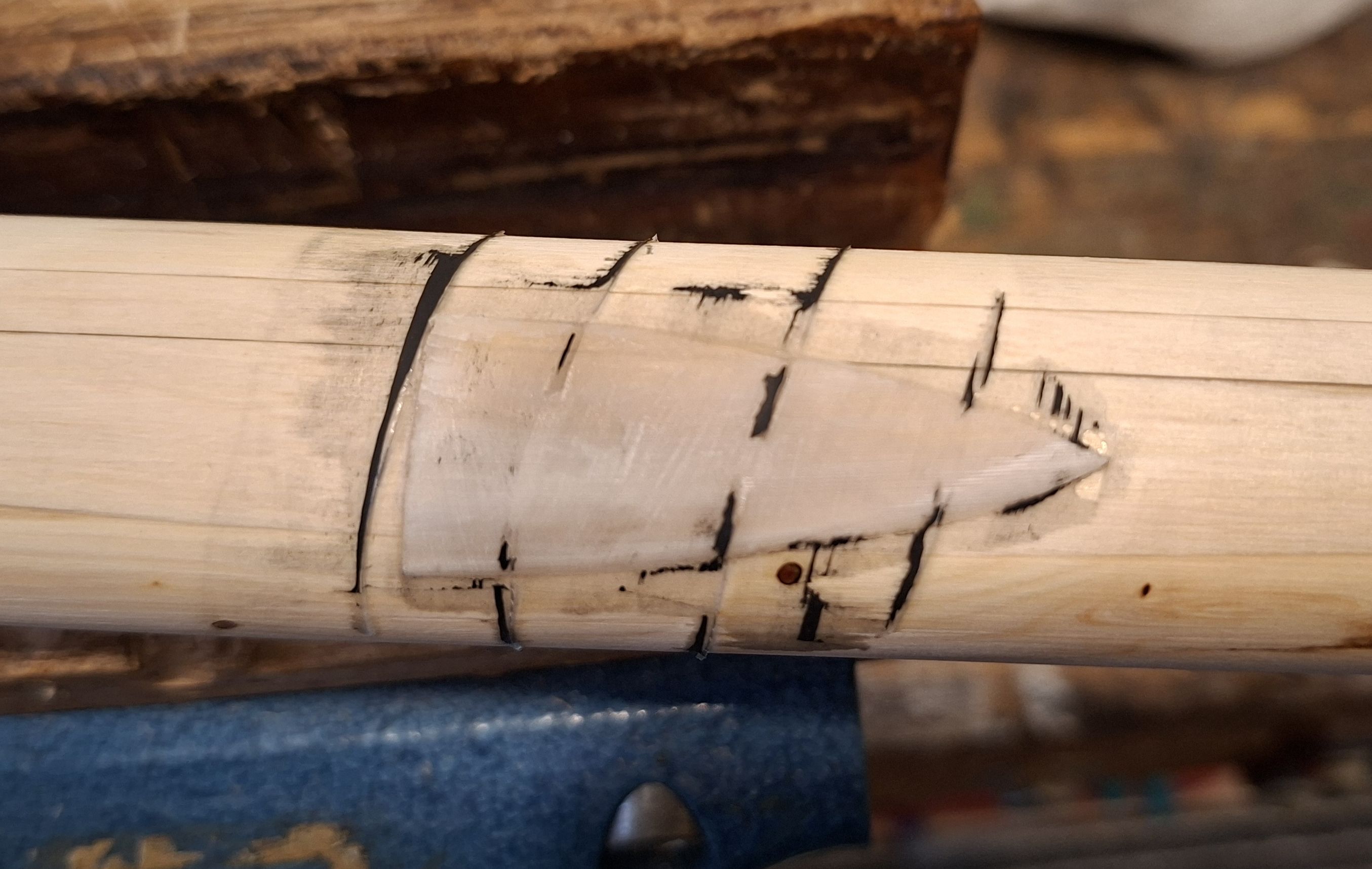

der arrowpass nach dem auspacken. Der verwendete Gummischlauch klebt

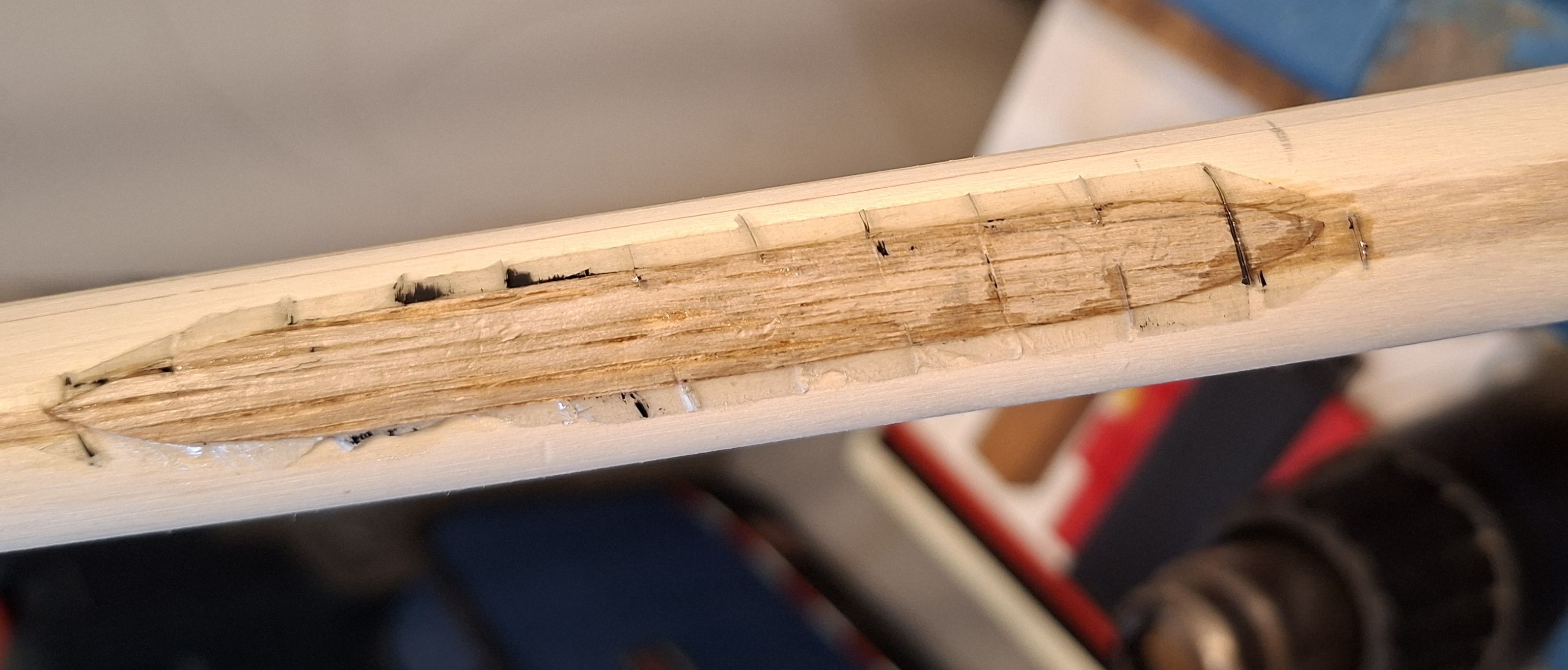

die Lücke im Backing, tatsächlich etwas weniger tief, als es scheint
die Aufdopplung nach dem auspacken
die Aufdopplung leicht geschliffen

seitliche Lücke mit Epoxid gefüllt

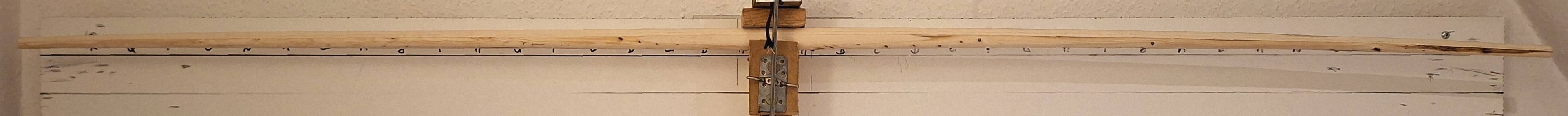

Das letzte Tillerfoto fehlt noch
ca. 28" mit knapp 38#
