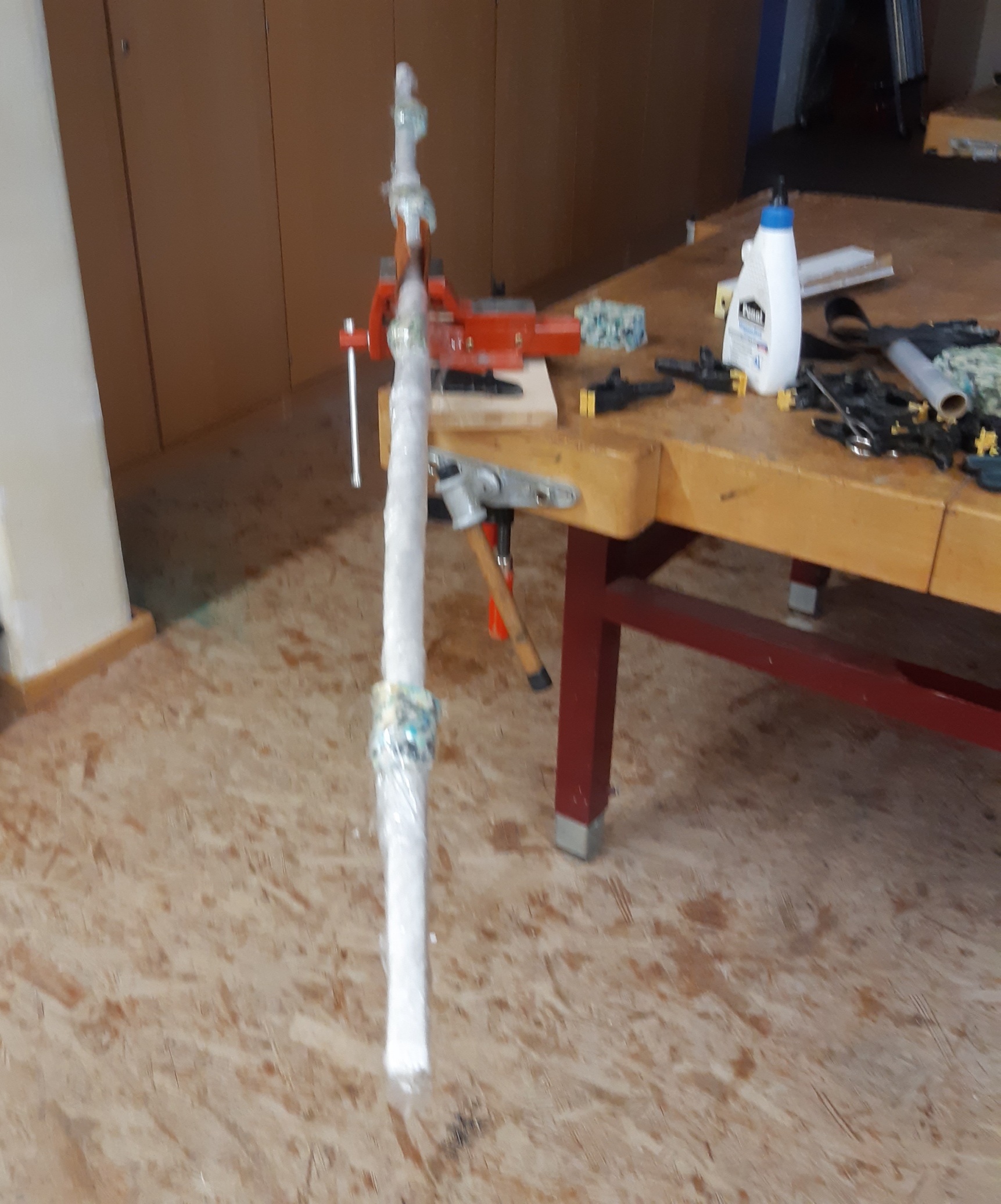

Jetzt wurde das Backing schon gemacht heute in der Mittagspause vorbereitet nach der Arbeit schnell aufgebracht.
Vorbereitet zum kleben
Halb verpackt
Halb verpackt
In frischhaltefolie gepackt
Fahrradschlauch für den Druck

Die Frischhaltefolie hält frisch ;D - leider auch das Wasser im Leim. Ich würde schnell wieder auspacken, falls noch nicht geschehen.

Ich finde, dass schon ein Fahrrad Schlauch zu wenig Wasser durchlässt und wickle bei Weißleim daher lieber mit Hosengummi...

Die Frischhaltefolie war nur 2 Stunden drauf. Er liegt jetz zum trocknen im Wohnzimmer. Wenn er zu lang drinnen bleibt bekommt der stave schwarze Stockflecken oder so etwas ähnliches. Habe ich auch schon zweimal ausprobiert ::). Wie lange würdest du das einpacken? Oder gar nicht?

Ah und der Hosengummi geht auch bei Weißleim?

Michel in der Hütte hat geschrieben: ↑09.02.2026, 19:46 Ah und der Hosengummi geht auch bei Weißleim?
Hat bei Leinen oder Rinden backings bei mir bisher gut funktioniert..

Mullbinde ist mein Mittel der Wahl bei Weißleim. Wenn man sich etwas mehr Mühe beim Wickeln gibt, hinterlässt di auch keine Dellen in Spiralform ;D und lässt so richtig Luft ran.

Ich dachte immer die kleben fest. Mullbinden bekomme ich relativ viele die abgelaufen sind. Ist schon extrem viel Plastikzeug so wie ich das diesesmal gemacht habe, das hab ich nicht so gern.
