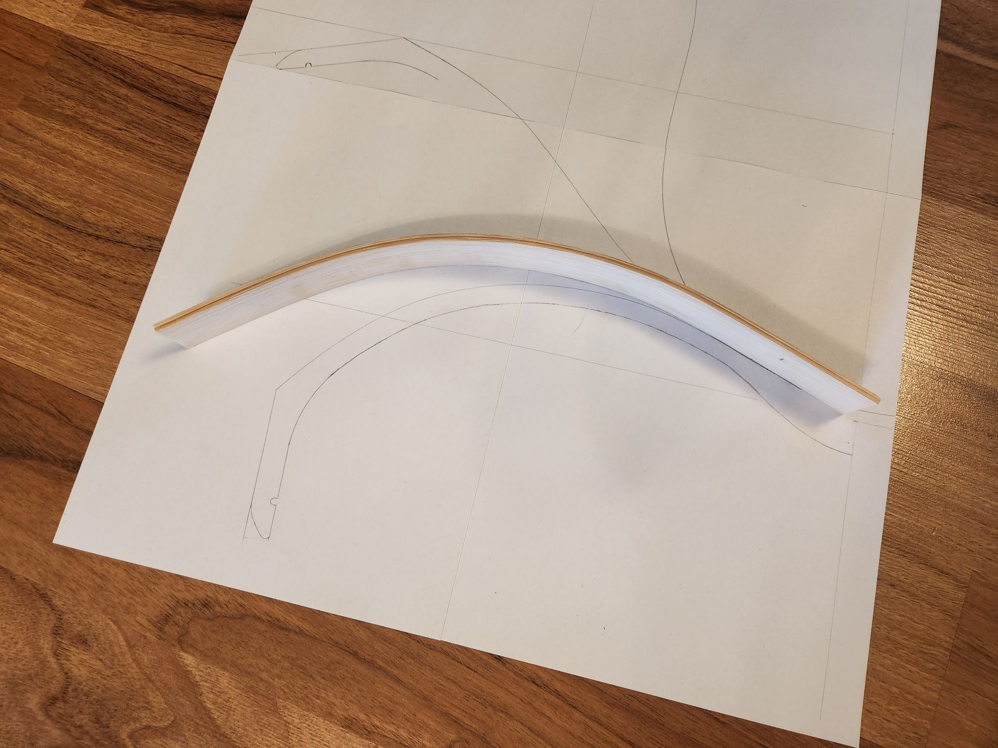

Der wird in der Mitte kräftig an Reflex zulegen
Die Zeichnung zeigt die Form der Laminierform. Die Wurfarme haben eh ordentlich zurück gefedert. Ich denke mit dem Sehnenbelag wird der Reflex wieder so ca wie auf der Zeichnung werden.

Heute ging mal einiges weiter. Hier seht ihr erstmal wie stark die Wurfarme zurückgefedert haben.

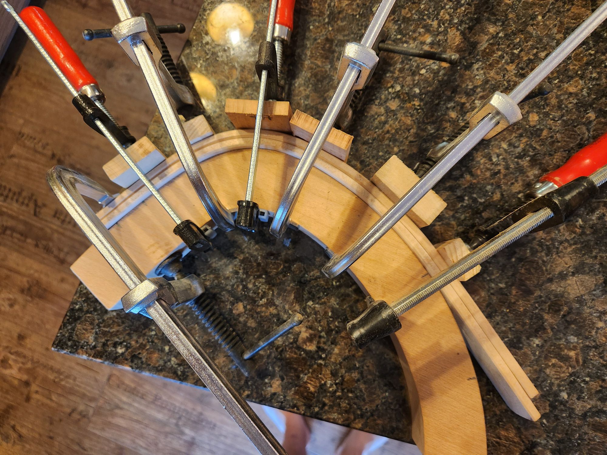

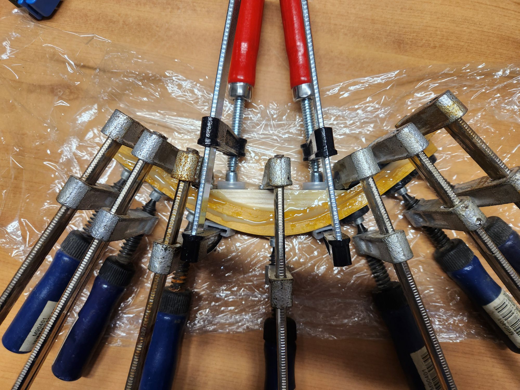

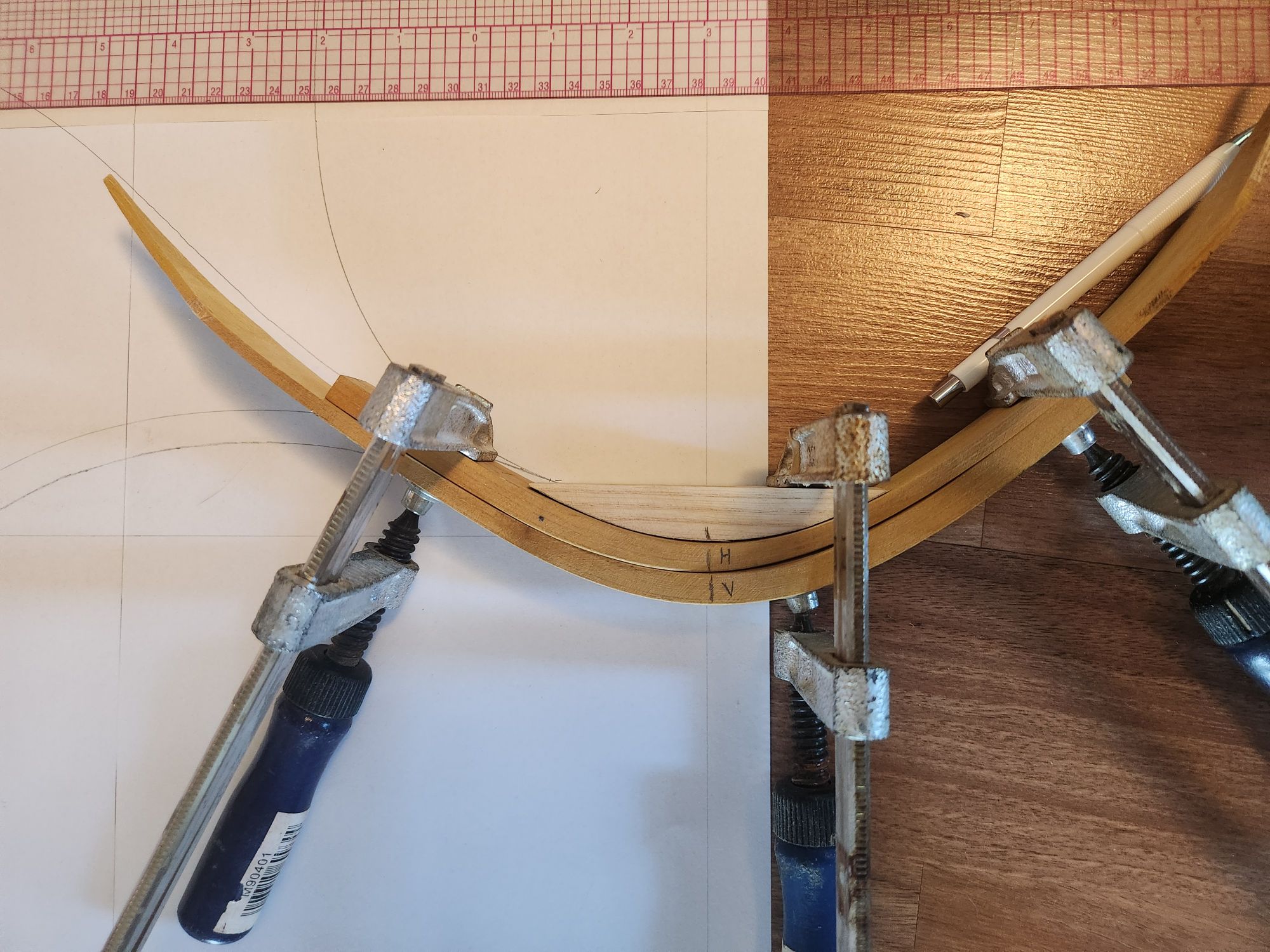

Fürs Griffstück hab ich festgestellt dass die Osage-Siyahs die ich damals für den Koreaner gebogen hatte, zufällig die richtige Krümmung haben, und gut über einander passen. Weil das noch zu dünn ist hab ich noch ein Stück Esche zugeschnitten. Das ist auch schon verklebt.
Danach hab ich noch 4 Leisten mit ca 6,5mm dicke aus Spitzahorn geschnitten und 2 davon gedämpft und über einander in die Siyahform gebogen. Hat super geklappt.
Ich schätze die lass ich lieber 2 Tage in der Form und da hab ich leider nur eine, die ich ebenso fürs verkleben brauche.
