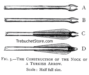

Ich hab grade meinen neuen Pfeilsatz fertig, und den weiter an die Originale angelehnt. Dabei hab ich das erste mal "Flügelnocken" oder wie man die aufgesetzten Dinger nennen will verbaut.
http://www.crossbowbook.com/ad2_fig5.gif (Bild lässt sich iwie nicht einbinden)
Seit dem fliegt mir keine Selfnock mehr von der Sehne! Eine Verdickung vor der Nocke scheint mir dabei sehr hilfreich zu sein! Ob man das durch eine Garnwicklung, oder auf diese arbeitsintensivere Art anstellt ... ist jedem selbst überlassen. Mehr zu den Pfeilen dann in der Präsi, mir gings nur um die Nocken, daher auch dieses nicht farbechte BIld!

Uii, Klasse! Gut dass sich mal einer, der was davon versteht, dieser Nockenform annimmt! Ich warte gespannt auf die detailierte Präsentation und weitere Erfahrungsberichte. Her damit :)

Perfekt! Bei diesen Nocken sind's nämlich gerade die Zwischenstände, die mich besonders interessieren würde, sprich wie kriegt man die Nock"flügel" an den Schaft etc. Ich harre gespannt der Dinge, die da kommen... :)

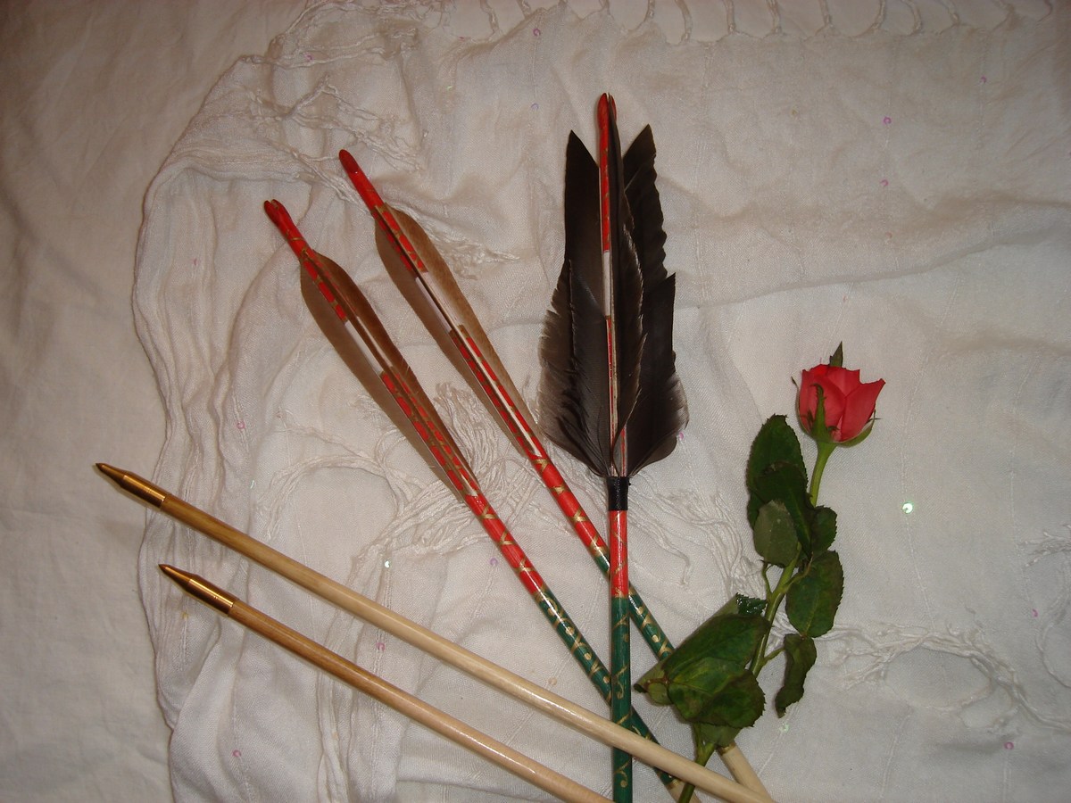

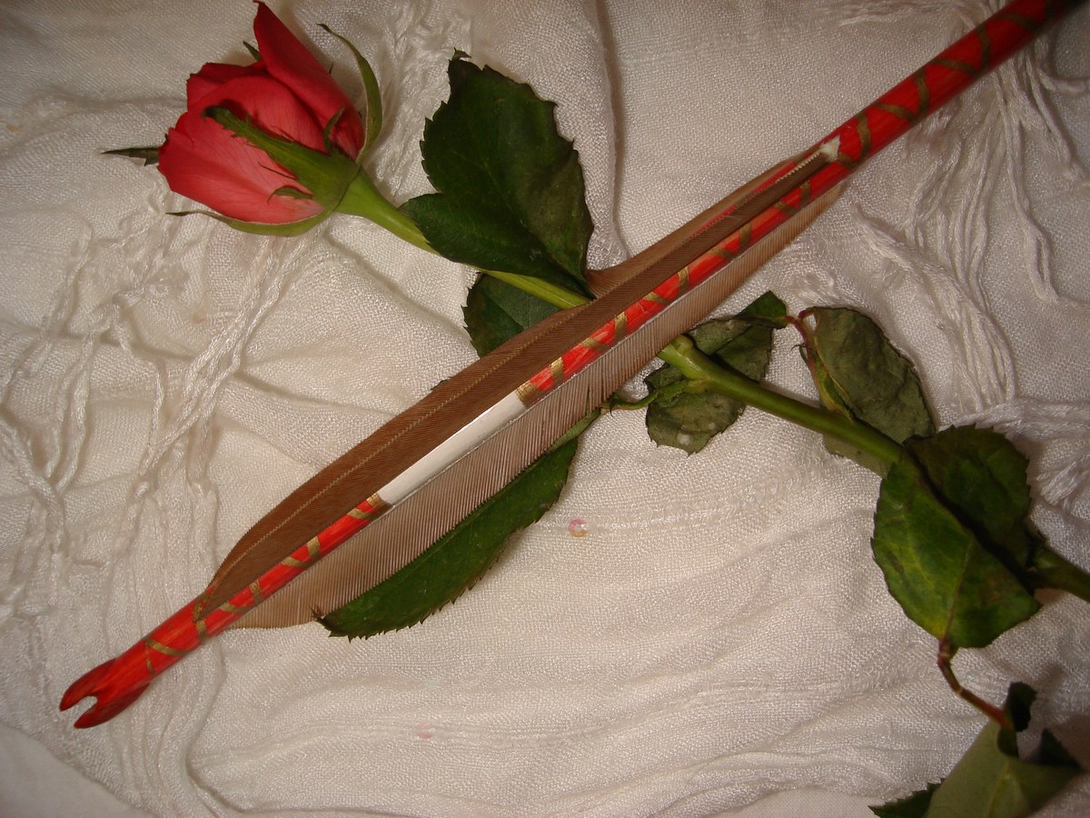

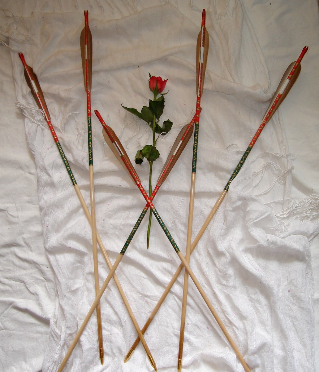

Ich kopier mal den Text und die weiteren zwei Bilder:
Sitka-Fichte, Nocktaper, Pfauenfedern, Hartholznocken
Schaftmaterial: Sitka-Fichte 11/32
Länge:28"
Spine: 40-45#
Gewicht: 360 +- 10gn
Nocken: Hartholz - Spleisnocken
Spitzen: TopHat 3d Messing 100gn
Federn: Pfau / Graugans Flu
weitere Details: Nocktaper letztes Drittel auf 5/16
Stephan
Zuletzt geändert von Anonymous am 03.11.2012, 12:03, insgesamt 1-mal geändert.

Sehr, sehr schick- Komplement, Stephan! Womit hast du denn die goldenen Verziehrungen aufgemalt - welcher Pinsel und welcher Lack? Damit hatte ich nämlich bei meinen "annähernd osmanischen" Pfeilen (siehe Pfeilpräsentations-Thread) Probleme. Ich hab verdünnten Acryllack und eine Zeichenfeder genommen, aber so ganz überzeugt mich das nocht nicht.
@Sateless: Über Details zu deinen Pfeilen und speziell das Bauen der Nocken würde ich mich trotzdem freuen ;)
Janitschar
Beiträge: 1343
Re: Daumentechnik, Techniken, Veränderungen und Fortschritte
Beitrag von Janitschar »
Edding ;D
