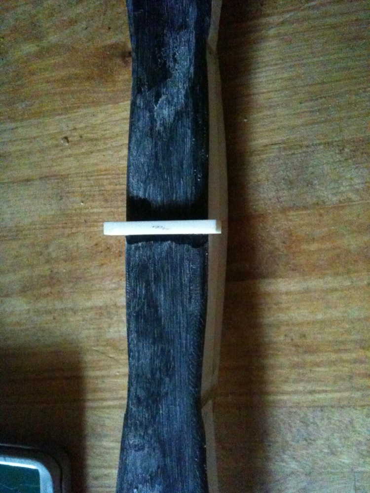

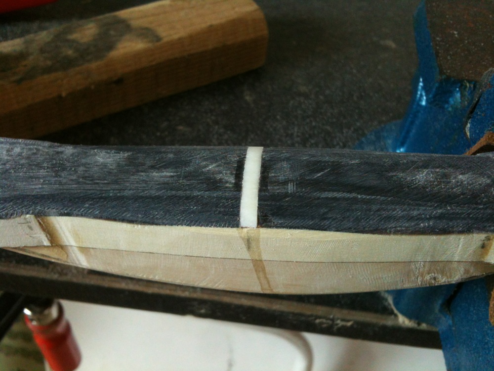

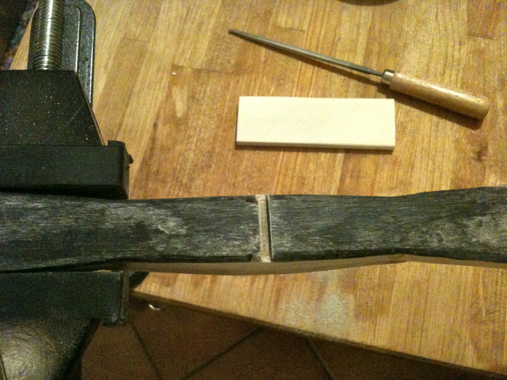

Heute nicht viel weiter gekommen, aber die Lücke zwischen den beiden Hornstreifen begradigt. Dort kommt dann der Celik rein, ein genau passendes Stück weißer Knochen. Die Knochenplatte liegt da schon
Zweck des ganzen isses, die beiden Hornstreifen spielfrei miteinander zu verbinden. Plus, das Ding hatte für die Osmanen eine mystische Dimension.

Nerdige Detailfrage zum celik: Ist das auf dem Foto eine Lücke/Fuge zwischen den Hornstreifen, oder eine nicht ganz bis aufs Holz durchgehende Aussparung, in die der celik eingesetzt wird? Konnte es auf dem Bild nicht genau erkennen...

Hi Philipp, dankeschön!
Die Lücke geht bis zum Holz runter, damit beide Hornstreifen sich darauf abstützen können.

Und drin isser. Der Kamelknochen von Dictum, um den es sich hier handelt, ist ... knochenhart! Es hat ewig gedauert, ihn entsprechend runter zu feilen.

Gibt es eigentlich einen Grund, warum du das Celik jetzt einsetzt? Ist deine Sehnenschicht schon trocken, oder ist es provisorisch?

Sate, der Celik wird üblicherweise eingesetzt, bevor die Sehnen drauf kommen. So kann man ihn zusammen mit den Hornstreifen in Form bringen und polieren, ohne dabei die Sehnenschicht zu beschädigen.
Es geht aber auch anders. Francesco Alessi setzt die Celiks erst nach der Sehnenschicht ein. Bei ihm geht die Sehnenschicht aber auch nicht seitlich über die Kanten des Hornstreifens.

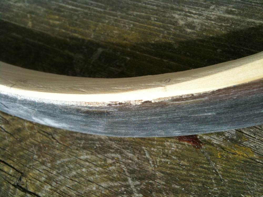

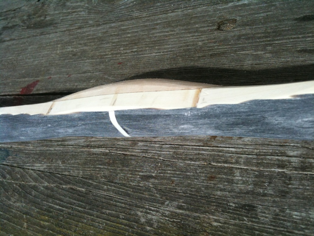

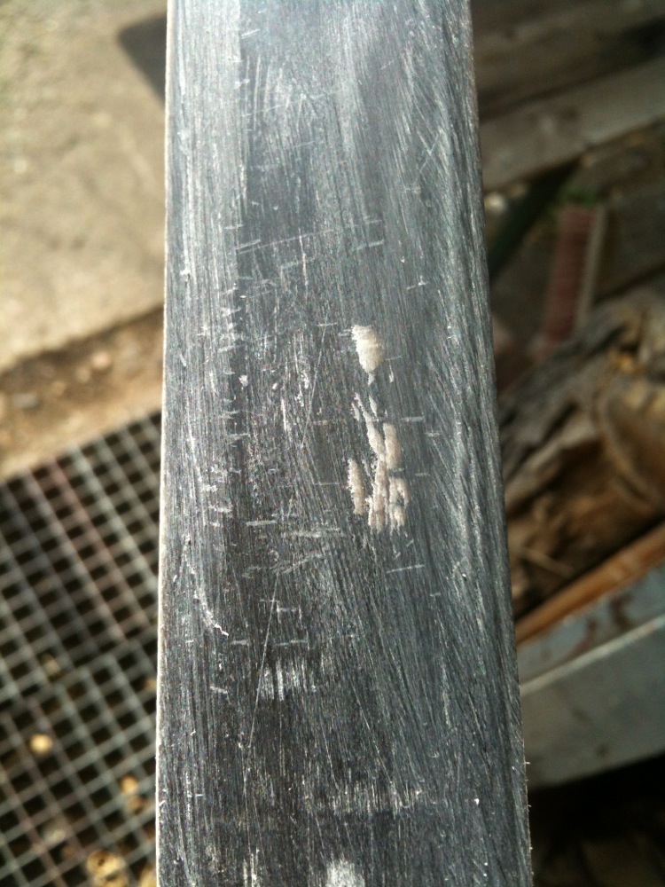

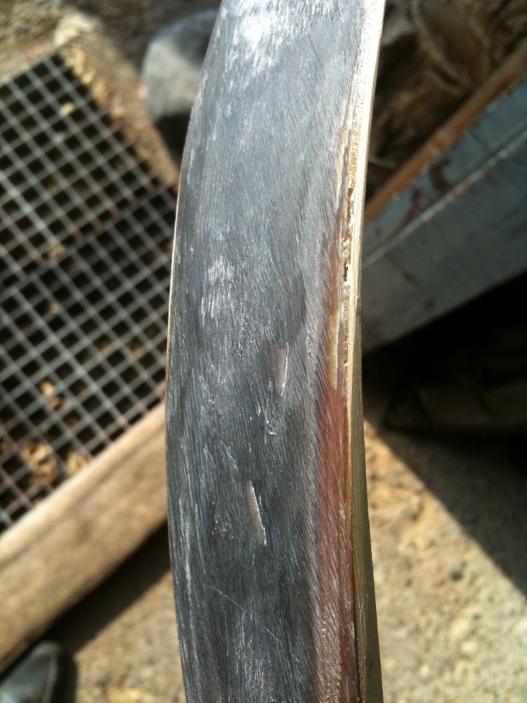

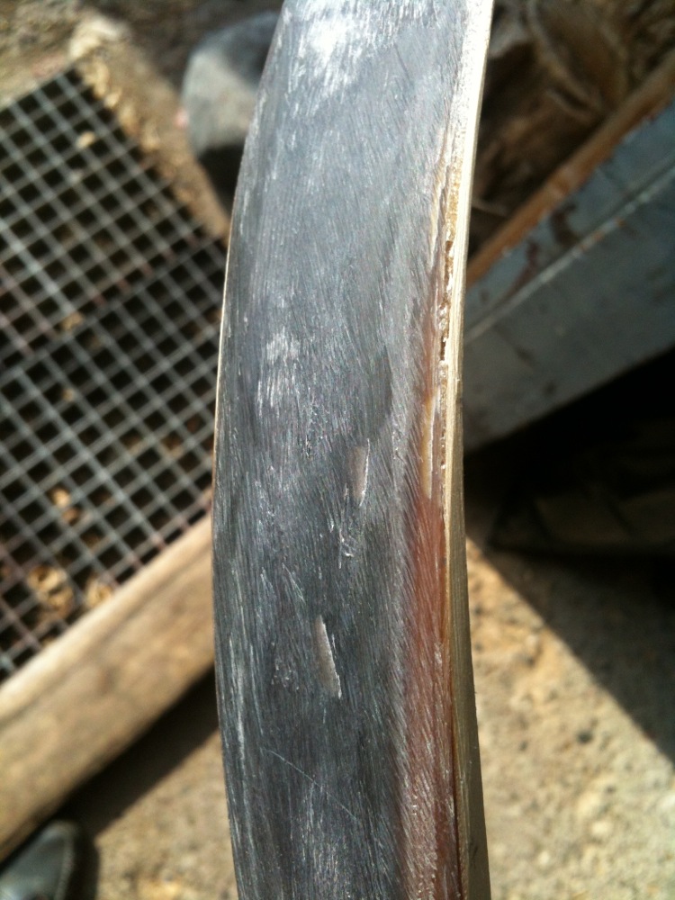

Haha, danke, Glück kann ich gut gebrauchen. Denn zwei Stellen im Horn und die Leimfuge zwischen Holz und Horn lassen mich skeptisch bleiben.

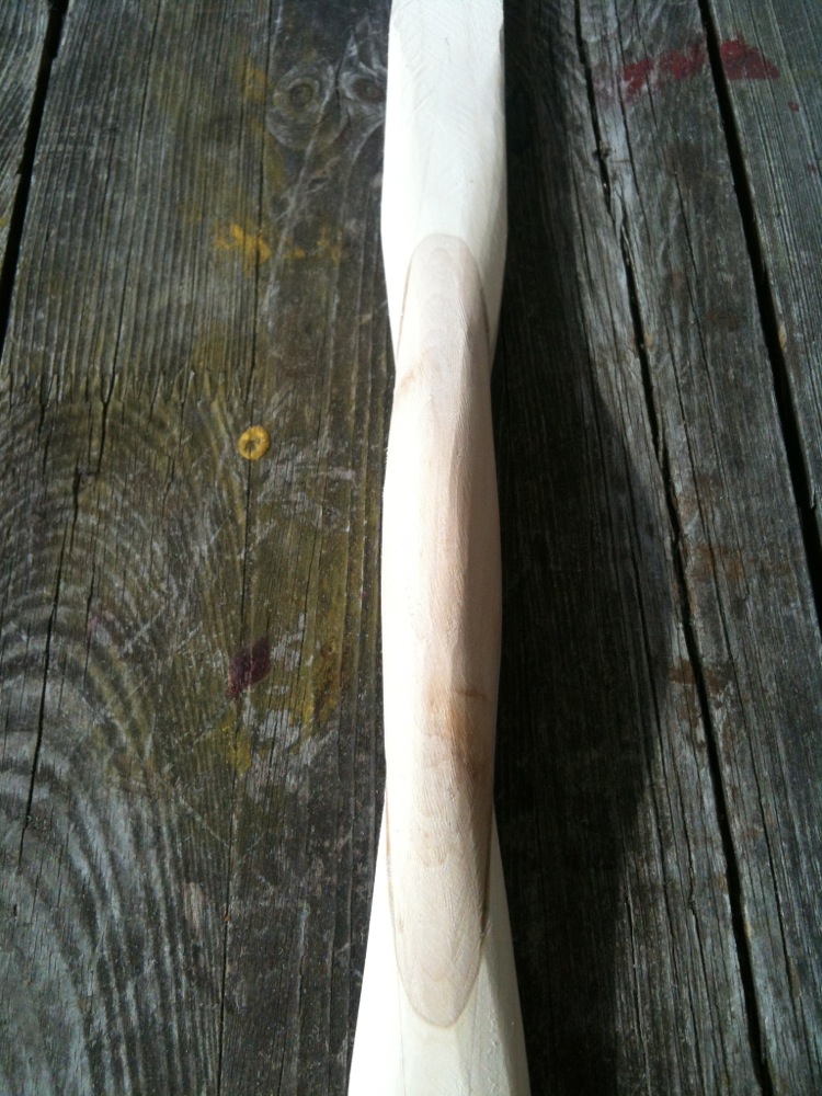

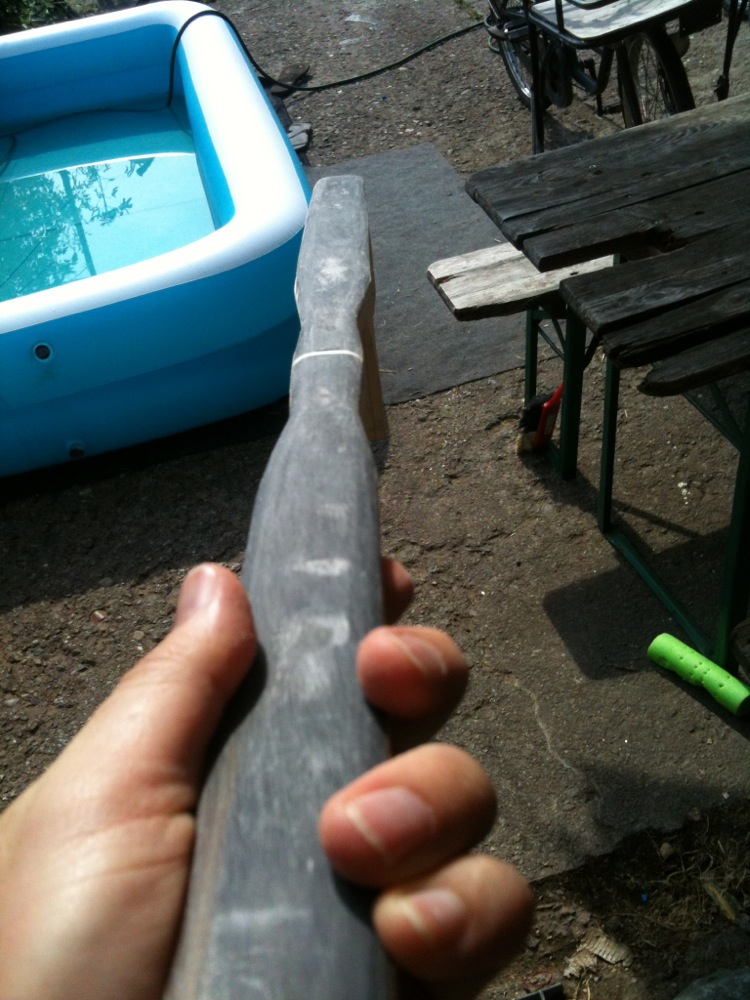

Hatte vorhin zwei Stunden Zeit, am Bogen zu arbeiten. Der Hornbauch wurde geglättet und auf ein runderes Profil gefeilt; der Griff hat jetzt die endgültigen Ausmaße. Und hier die Problemstellen: Grüße
Jarek

Hmm, einzige Ideen, die ich dazu hätte wären entweder und Epoxy rein oder nach dem Sehnenbelag die Stelle mit Sehne umwickeln und vorher gut mit Hautleim "stopfen".

Ja, das sind wohl Delaminationen im Horn. Wenn du Laminierharz hast, z.B. dünnflüssiges von R&G mir langer Topfzeit, dann rühre dir davon eine kleine Menge an, dehne die Stellen ein wenig, damit sich das so gut es geht öffnet und dann trägst du das Harz dort vorsichtig auf damit es dort hinein läuft.
Ich empfehle deshalb unbedingt Laminierharz, weil es im Gegensatz zu klebe-Harz dünnflüssiger ist und eine sehr geringe Oberflächenspannung hat und dadurch sehr gut in ritzen kriecht.
Nicht gut funktioniert Sekundenkleber, auch wenn er sehr dünnflüssig ist. Horn enthält immer ein klein wenig Feuchte, so das der Kleber besonders in sehr dünnen Spalten sehr schnell hart wird und diese dadurch nicht sehr tiefreichend füllt.
Das Laminierharz wird später übrigens unsichtbar im Horn sein, da es klar ist und die Spalte ja nur sehr fein sind.

Danke Gali, das klingt nach einem guten Tipp, habe gleich mal gesucht. Meinst Du sowas hier?
https://shop1.r-g.de/4DCGI/ezshop?actio ... T=72180174
Re: Osmane in spe, angepeilt 60# bei 31"
Oder sowas? Die Topfzeit ist noch länger: "Epoxydharz MP Advanced + Härter MP Advanced (Arbeitspackung)"
https://shop1.r-g.de/4DCGI/ezshop?actio ... T=72299601

Uff... die Stellen würden mich wohl auch nervös machen, vielleicht aber auch unbegründet.
Da sie am Bauch sind treten ja keine Zugkräfte auf ... vielleicht reicht Empoxy wirklich aus.
Wäre denn erwärmtes Epoxi keine Option? Es wird dabei ja auch deutlich flüssiger.
