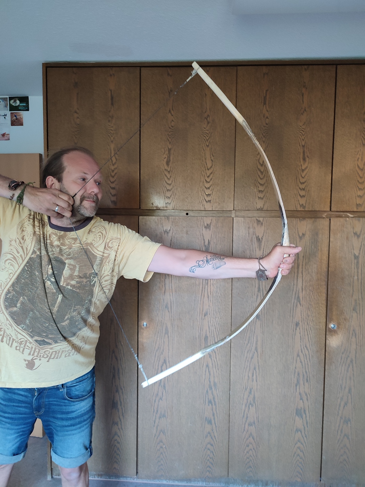

Die Reparaturlinge. Der Jungtürke braucht viel Geduld beim Aufspannen, Tepeliks, Bogenpresse, Haarfön. Der Lange geht mit Spannschnur zum Aufspannen, habe schon die dritte gespleißte Fastflightsehne gebaut und immer noch nicht die richtige Länge erwischt. Standhöhe noch zu nieder.

Coole Sehnenbänckchen am Langen 🥰👍
Wie hast Du sie befestigt?

Das sieht nach gelungenen Reparaturen aus 👍
Ich nehme an, dass die Sehne die Bänkchen auf Standhöhe nicht berühren sollen (beim oberen Bogen).

Den Langen werde ich mit niedriger Standhöhe schießen, die Sehne soll die Bänkchen gerade noch berühren, wären dann 15cm Standhöhe, dadurch längerer Beschleunigungsweg, der Türke wird 18,5 cm Standhöhe haben, beim Langen kommt noch eine Verlängerung der Pfeilauflage, Gesamtlänge ca. 4 Zoll.
Benzi!
mit Epoxy angeklebt

Chirurg hat geschrieben: 17.06.2026, 16:40 Der Jungtürke braucht viel Geduld beim Aufspannen, Tepeliks, Bogenpresse, Haarfön.
Schön das die Rep. geklappt hat... ;)

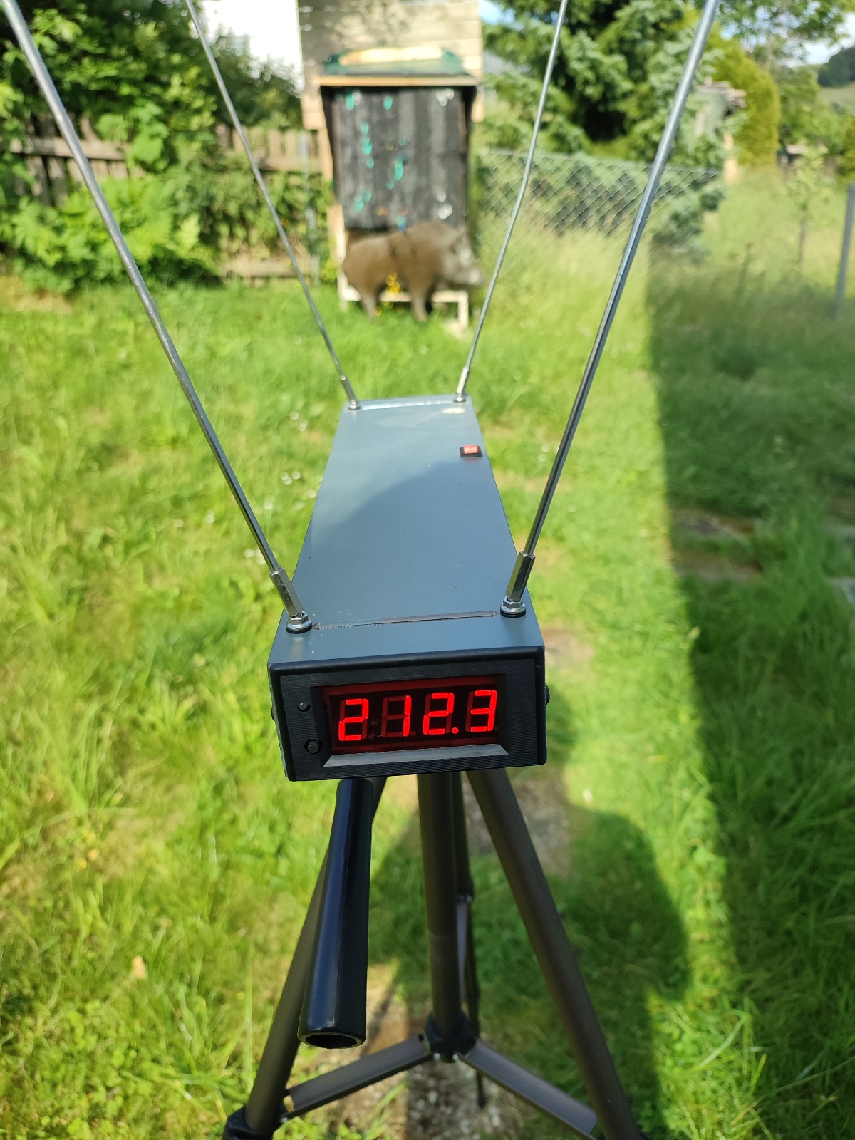

Hast noch die Daten? Auszug, Zuggewicht usw.
Neumi hat geschrieben: 17.06.2026, 17:47 Es ist sehr spannend, viele Reparaturen dieses Jahr. Manchmal sind die aus der Not geborenen die besten.
Ja Gewiss ;D ich habe ihn bereits geschossen bei 7gpp hat er Werte von 212Fps, bei 55#@30''. Da sind meine beiden Hornkomposit schneller, besonders der Osmanen. Schießt und zieht sehr angenehm und durch das Stabicore ist er nicht wabbelig. Nur der Tiller sieht etwas...hmm eigentümlich aus, da er anders geplant war. Er ist ein Charakter Glasbogen ;D , aber er hällt und ist gewiss ein schöner Feierabend Bogen. Bin gespannt, vielleicht wirft er weiter wie ich glaube ;)
Mut zur hässlichkeit ;D

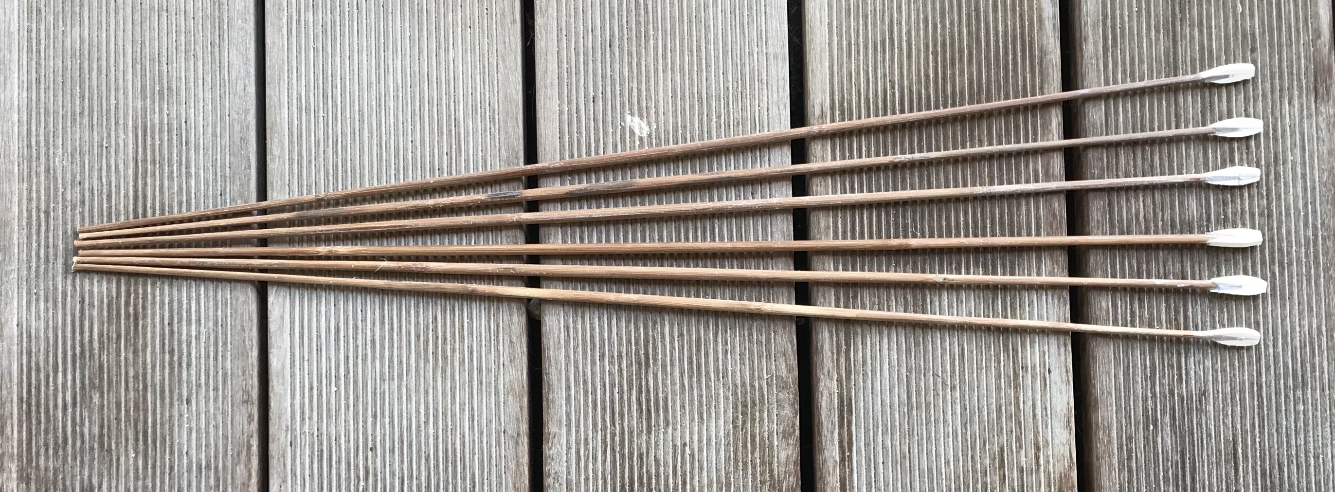

Flightpfeile in progress: getemperte, gespleißte und getaperte Bambuspfeile😇, ab 350m 🤭, also für die meisten nichts😎

War ja klar das sich doch jemand den Aufwand macht 😅

Chirurg hat geschrieben: 20.06.2026, 15:36 Flight...Bambuspfeile, ab 350m
Da bin ich sehr gespannt, wie weit die Dinger fliegen werden und wie viele es zerlegt >:)

Das bin ich auch und das hoffe ich nicht!
