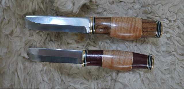

Re: Messer die 6. - (ab 24.06.2012)

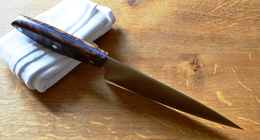

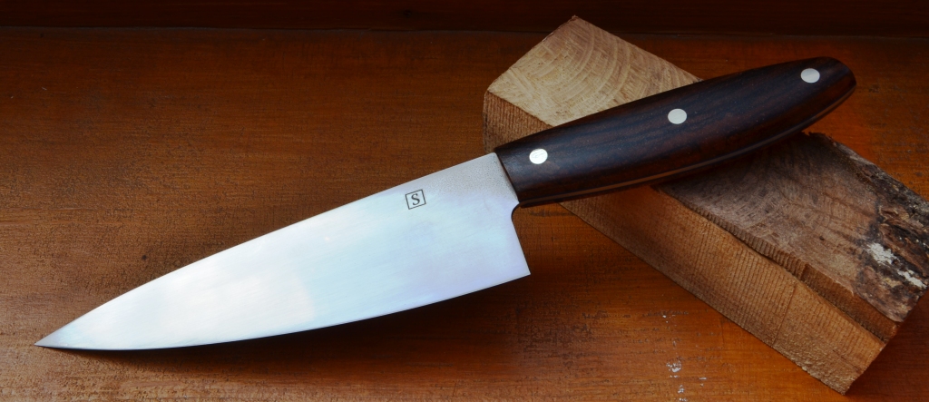

Hallo Messerbauer,
Ich habe mal wieder was fertig, Messer # 24.
Wie in meinem letzten Beitrag angekündigt, das dritte Messer aus dem Bunde. (Kleinserie, wie immer ihr es nennen wollt). Gestern Abend habe ich es fertig gemacht, nur die endgültige Schärfe fehlt noch.
Hier die Daten:
Stahl: 1.4153.03 aka SB1 gehärtet auf 60 HRC
Griffholz: Stabilisiertes Zebrano, blaues Fiber und Messingnieten
Klingendicke: 2 mm auf Null ausgeschliffen uns scharf ohne Ende.
Gesamtlänge: 300mm
Klingenlänge: 175 mm
Gewicht: 166 g
Diese Messer findet sein Zu Hause bei einem Kollegen in Irland
Ich hoffe es gefällt. Kritik und Anregungen wie immer erwünscht.
Roland

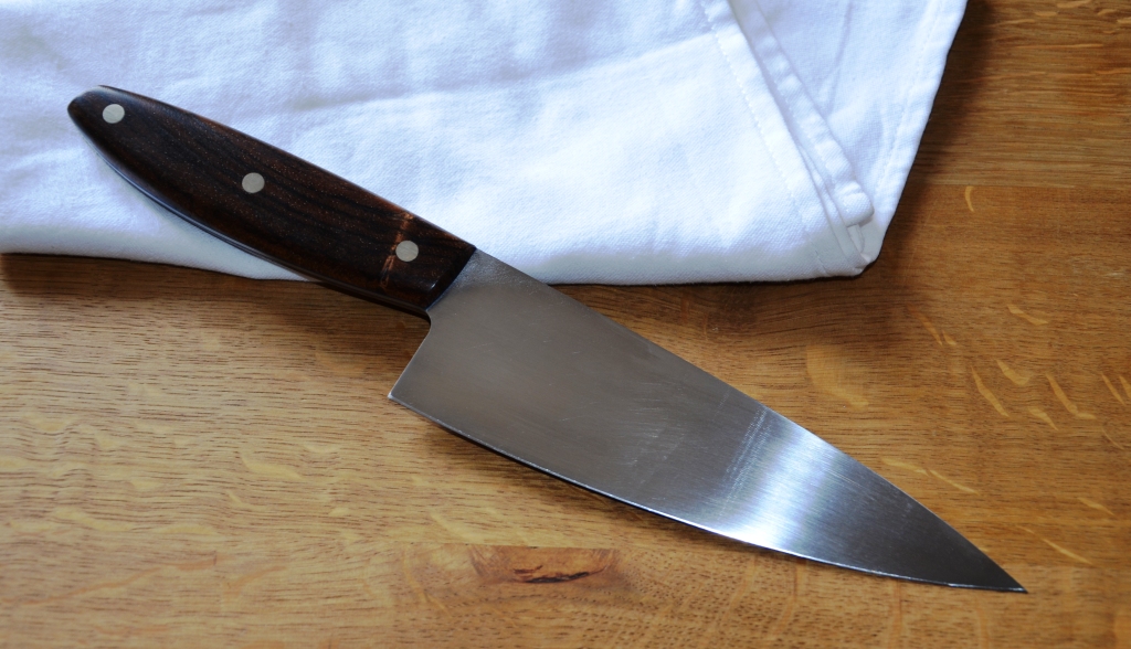

Scharf, scharf Roland
Einen dauerhaften Begleiter für die Küche- der auch so aussieht- muss ich auch irgendwann in Angriff nehmen...

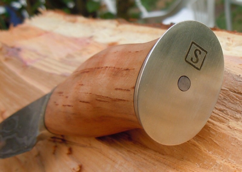

Das Karoholz besteht aus Actionwood; eine flache Leiste mit stehenden Schichten in Quadrate geschnitten und unter 90° wieder verleimt. Ein Nebeneffekt der Wechsel mit den Hirnholzquadraten ist, dass es etwas uneben bleibt was sich recht griffig anfühlt.
Ach ja hat evt. noch jemand nen Tip zum Vernieten des Erls mit der Abschussplatte- bei mir wollte sich einfach kein Nietkopf bilden; also der Stahl kein µ fließen... muss ich das vorher noch weichglühen o.ä.?
Grüße Moe
Wenn der Erl hart ist kannst du hämmern wie du willst, der Stahl wird nie und nimmer fließen. Du musst vorher weich glühen.MoeM hat geschrieben: Ach ja hat evt. noch jemand nen Tip zum Vernieten des Erls mit der Abschussplatte- bei mir wollte sich einfach kein Nietkopf bilden; also der Stahl kein µ fließen... muss ich das vorher noch weichglühen o.ä.?
Je nach Stahl kann aber auch das ziemlich tricky sein. Du must versuchen den Erl langsam abzukühlen, selbst bei einem Ölhärter kann die Abkühlgeschwindigkeit so hoch sein, dass eine geringe Resthärte vorhanden bleibt. Nicht hart genug für eine Schneide, aber zu viel zum vernieten.
Ich hatte dieses Problem auch mal Pakistandamast, Erl geglüht und an der Luft abgekühlt. Danach plangeschliffen weil der Stahl nicht gescheit fließen wollte zum nieten.
Wenn ich das nochmal versuche, werde ich den Erl glühen und dann ich ein heißes Sandbett stecken um die Abkühlung zu verlangsamen. Die Klinge selbst u.U. mit einem nassen Lappen vor zu starkem erwärmen schützen. Keine Ahnung ob das letzendlich so gehen wird, Versuch macht kluch.
Deine Idee mit dem Karoholz werde ich irgendwann mal ganz kaltblütig stehlen ;-)
Roland
@holzbieger
Schickes Messer wie immer...
Wegen der Nieten...
weichglühen , oder zumindest bis Anschlag anlassen ist natürlih sinnvoll.
Wenn nieten nicht geht, dann ist es aber oft weil das Loch zu gross ist... das muss so passen, dass man die Niete kaum ohne Gewalt rein bringt, und nur die Aussenkante des Loches ganz leicht angefast...
Was auch hilft, ist ein Hammer mit sehr kleinem stark balligen Kopf (oder auch kleine ballige Punze).
Gruss,
Mark
Jaja mach das
Wenn du Actionwood dazu brauchst kannst dich gern melden
Dann werd ich das nächstes Mal vorher versuchen zu Glühen- dein Abschluss erinnert mich übrigens stark an meinen zuletzt gezeigten- sollte doch bei einem einfachen C-Stahl einfacher sein?! (und am besten noch eine partiell gewhärtete Klinge wählen, hab von den Lauris bislang nur gutes gelesen, bei (fast) Mora Preisen (an denen sich die Geister scheiden) oder eine Nietkappe verwenden)
Allerdings gut, dass es auch "nur" geklebt hält...
Grüße Moe
Zum Thema vernieten, dazu nehme ich einfach die Hammerfinne, nen kleinen Hammer und dann halt ne halbe Stunde klopfen

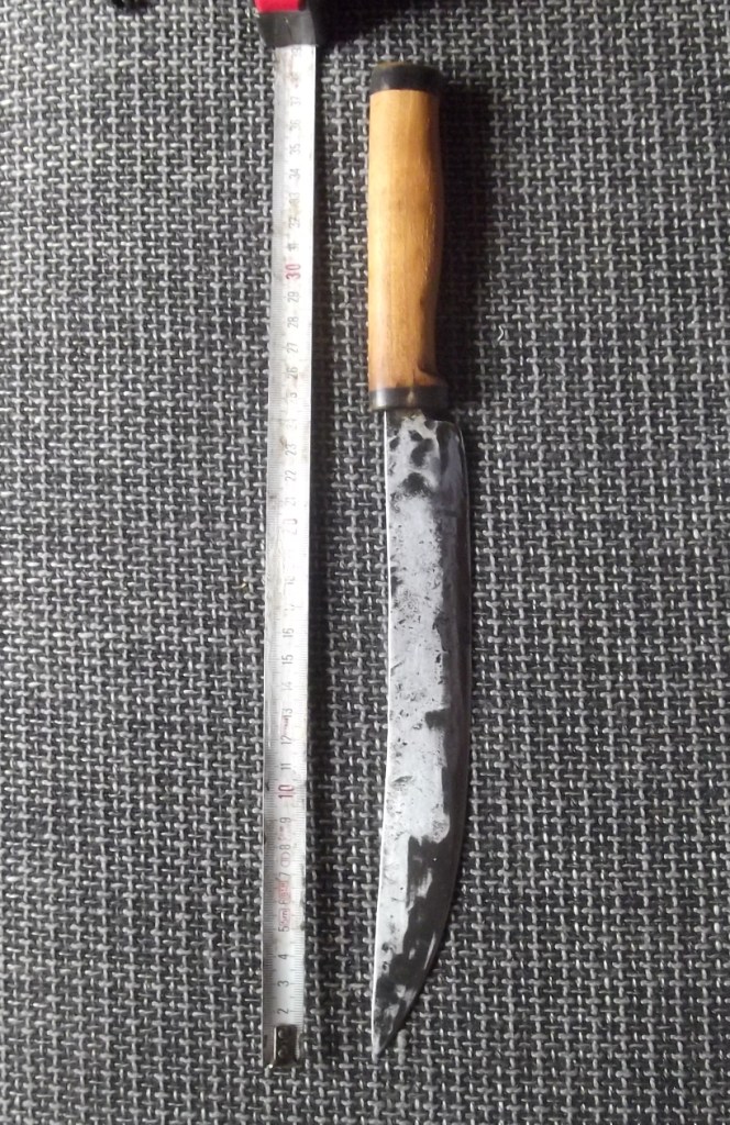

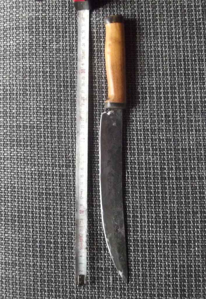

So, hab da auch mal wieder was recyceltes verbrochen...
Da dieses Jahr ja das "asiatische Küchenmesserfieber" rel. früh ausgebrochen ist...
Thread "Messer aufpeppen"
...hab ich das mal als Gelegenheitsaufhänger genutzt, um mir auch mal wieder ein neues Küchenmesser,
allerdings ein etwas längeres diesmal, zu dengeln...
Die Klinge ist aus einer alten Schlichtfeile, der ist Griff aus einem Stück eines alten Hammerstieles und
das Griffende sowie die "Zwinge" sind aus einem Reststück Kuhhorn geschnitten...
Die Schneide wurde geschmiedet und ist selektiv gehärtet...
Da ich die Klinge ziemlich dünn gehämmert habe (Breite am Klingenrücken etwas über 1mm),
ist es beim Entspannungs-u. Härteglühen leider etwas krumm geworden, soll heißen,
die Klinge hat eine leichte S-Form über Ihre Länge hinweg angenommen...
Ich bin damit zwar nicht so ganz zufrieden, aber ich kann damit leben...
Und was viel wichtiger ist, ich kann damit auch schneiden...

sehr urig geworden, tolle "Resteverwertung" und selbst gemacht, das gefällt mir immer. Wenn die Klinge eine S-Form hat kannst Du ja S-förmige Sachen zuschneiden
Du hättest die Klinge direkt nach dem Härten schon noch richten können, da ist das noch problemlos möglich.
Der Abrutscher an Bandschleifer kann schon mal vorkommen und manchmal ist das dann auch nicht mehr auszugleichen.
Roland

So derb, dass es schon wieder cool ist...
Und bei 1mm Stärke sicher auch schön schnittig.
Ich hab' Skalpelle die sind dicker...
Daumen Hoch!
Gruss,
Mark
Daumen Hoch!
Gruss,
Mark

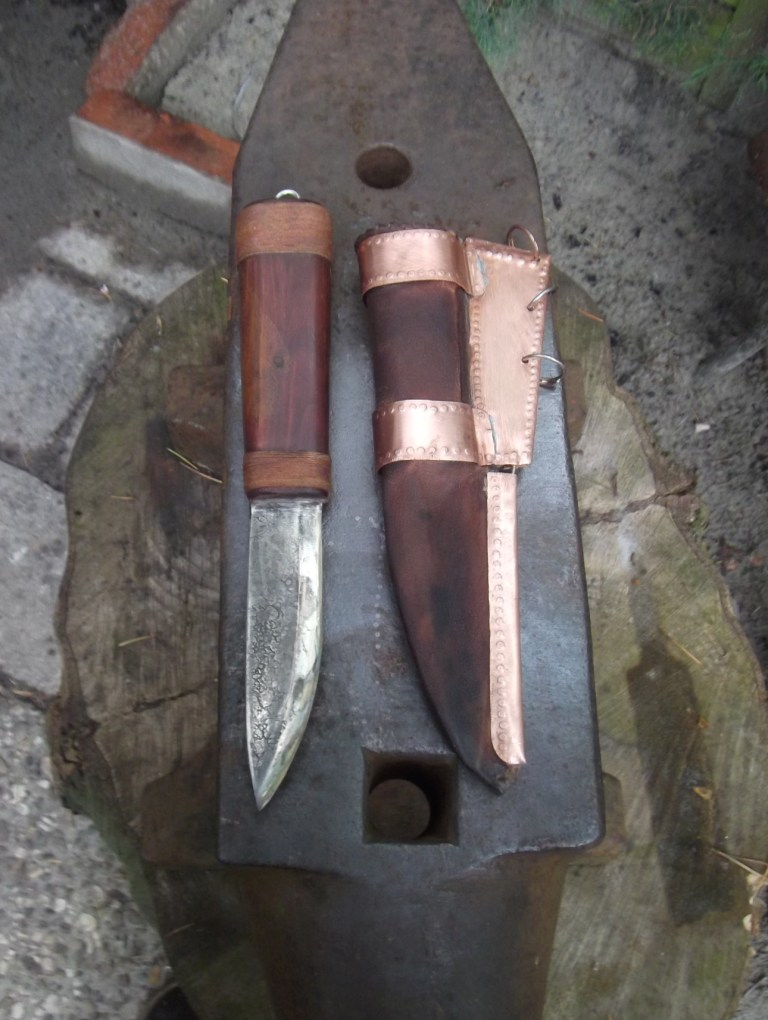

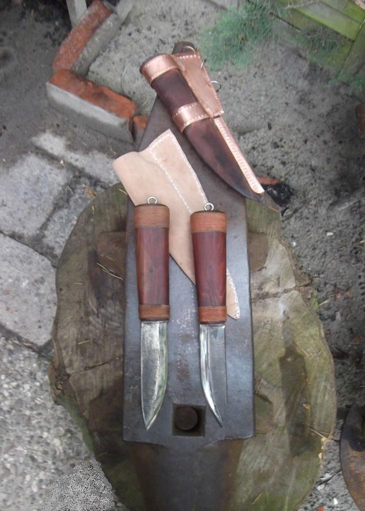

Thx...
Used-Look Früh-Mi Wiki-Messer (...oder so...)
Nach einem Blick auf diese beiden Seiten...
http://www.bladesmithsforum.com/index.p ... opic=28897
http://www.dzikibez.pl/index.php/news/5 ... oze-Bojowe
...hab ich mal wieder mal ein Griff in die Reste-Recycling-Kiste getan...
Klingen aus Sägeblattstahl, in Öl gehärtet und im Backofen bei > 200° C etwa 1 1/2 h bunt angelassen,
Griffe aus Wacholderresten von Ostern noch, mit Wasserbeize Mahagoni und Wachslasur rot-braun,
Erl eingeklebt mit einem Gemisch aus Holzleim, Sekundenkleber und Holz(Schleif)staub, Scheide aus 1,5 mm Lederstück,
erst in heißem, mit Sodasalz versetztem Wasser und zum Schluß noch mit Bienenwachs gehärtet,
Kupferblech aus alten Dachschindeln und die Ringe aus 1,5 mm Autogenschweißdrahtresten...
Zugegeben, die Kupfersachen sind nicht so ganz stimmig, dafür war es aber das erste Mal,
daß ich sowas in der Richtung gemacht habe und es war eigentlich auch nicht wirklich in dem Umfang geplant...
Vor allem der Übergang von Griffhülle zum Klingenrücken ist wohl noch nachbesserungswürdig...
Aber dafür ist ja noch die zweite Scheide da, bei der wird es wohl besser, jetzt, wo und wie ich weiß, wo man welche
Fehler machen kann...
etb

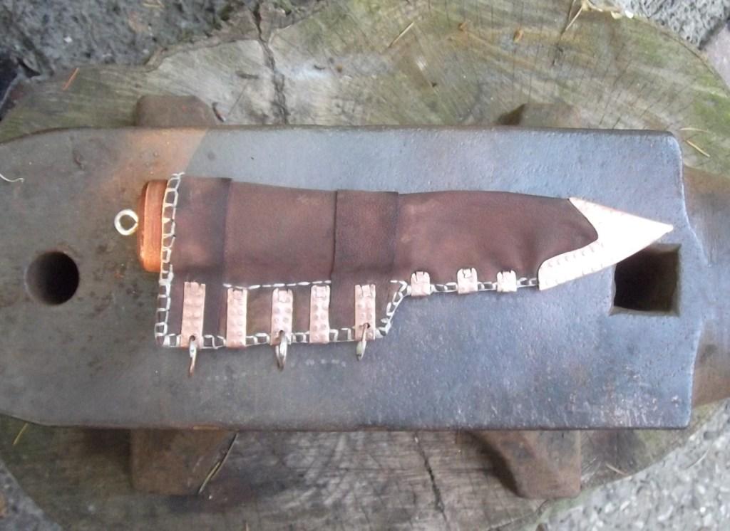

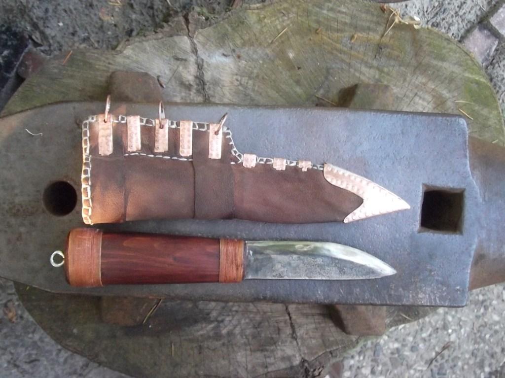

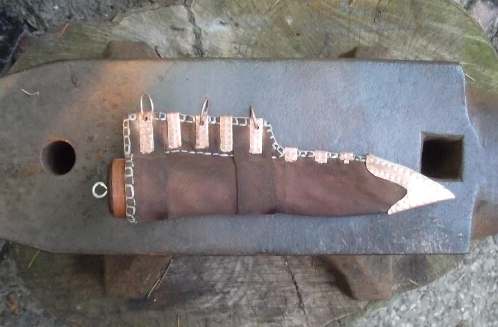

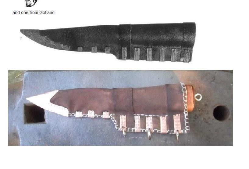

So denn, hier ist Nr. 2, Art Gotland...
Gehärtet wurde die Scheide / das Leder diesmal ausschließlich mit heißem Bienenwachs...
In Ermangelung von Kupfernietstiften habe ich die Streifen Geklammert und die Scheidenspitze geklebt u. gelötet
sowie den Rand schlicht vernäht...
Deswegen auch "A" wie Art und nicht "a" wie authentisch...
etb
etb
Sehen doch schon recht a/A aus Eddy, sei nicht so hart mit dir... Ich mag die Art der Scheiden als auch Messer- vermutlich durch den unübersehbar nordischen einschlag.
Wie befestigst du die Kupferaplikationen, bzw. geklammert will sagen drüber und zugebogen? Wär mal was für ein A Puukko, bis ich scrimshawn erlern hab (also in diesem Laben nicht mehr^^)
Hab auch wieder was fertig, Hosen fehlen leider noch.
Ein Geschenk zur Hochzeit für einen Sandkastenfreund und seine Künftige sozusagen Hochzeitsmesser; Gehören zusammen und sind doch verschieden
Jetzt noch zwei brauchbare Scheiden und ab in ne nette Box.
(Chromstahlklingen von Dick unpoliert- ich wünsch mir, dass sie auch eifrig verwendet werden...)
Für mein nächstes (eigenes) Doppel muss ich wenigstens nur eine Hose nähen, wenns auch mehr Material und Aufwand erfordern wird
Grüße Moe
