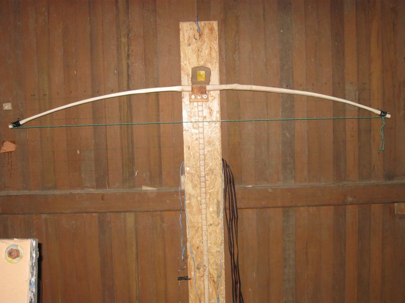

So weiter geht´s heute mit neuem Mut und viel Hoffnung......
Hier nochmal die Ausgangslage von gestern
Nach halber Standhöhe und ca.25&quot; Auszug
Nach halber Standhöhe und ca.25" Auszug
Ich habe noch bis ca. 25" getillert und dann mir eine Vorrichtung gebaut (eher geschnürt ;D ), um den Stab, der langsam zum Bogen wird auf Standhöhe zu bringen. (Um Chirions Luxusausführung nachzubauen war ich dann doch zu ungeduldig ;) )
Fertig für Sehnenkürzung
Die beiden Spanngurte halten den Bogen fest und ich kann die Sehne, entweder kürzen und problemlos wieder aufziehen, oder eine neue (die Finale) Sehne aufziehen.
So sah er dann auf Standhöhe aus:
Auf Standhöhe 15cm
Auf Standhöhe 15cm
Weiter gings mit dem Tillern, hier bei 25" Auszug:
25&quot; Auszug
25" Auszug
Hier bei 28":
28&quot; Auszug
28" Auszug
Und dann, Tätää, angekommen bei meinen 31":
Finaler Auszug
Finaler Auszug
Und was passiert dann???
Die Batterien meiner Kamera sind leer und ich habe keinen Ersatz - MAAAAAAAANNN >:) >:) >:)
Aber da ich noch lange nicht fertig bin, reiche ich die Bilder vom jetzigen Zwischenstand nächste Woche nach!
Die Raspelorgie hat viel Muskelschmalz gekostet, mit der Familie wandern brauchte ich heute auch nicht, ich habe schon einen tiefen Graben zu meinem Tillerbaum gelaufen ;D ;D ;D
Aber es hat sich gelohnt, der Bogen hält, es knackt nirgens und auf dem Rücken hat sich kein Span hochgestellt.
Nach dem letzten Foto habe ich mal die Zugkraft gemessen - 19kg= ~42Pfund,
dann erst mal mit Ziehklinge und Schleifpapier ein wenig geglättet - und schwupps - waren es nur noch 37 Pfund.
Da ich an die 40 Pfund ranwollte, hier im Forum schon erfahren habe, daß bei der weiteren Bearbeitung noch das ein oder andere Pfund auf der Strecke bleibt, habe ich die Verschönerung erst mal eingestellt.
Kann ich ein wenig Zugkraft gewinnen, wenn ich den Bauch mit der HLP erhitze? Mir fällt der Fachbegriff natürlich gerade NICHT ein!!! ???
Gebt Ihr mir mal eine Rückmeldung, wie sieht der Bogen in Euren Augen im Auszug aus?
Wie ist die Doku, fehlt was (elementare Schritte), zu wenig/ zu viele Fotos, sind die Fotos selbst OK???
Bis bald
Alexander
P.S. Ich denke schon an morgen nachmittag, hoffentlich bekomme ich Zeit, um an dem Bogen weiterzuarbeiten (Zitterzitterzitter ;D ;) ;D )

Verfasst: 27.01.2013, 22:54
von Frankster
@Alexander
das schaut schon richtig gut aus. Ich würde den rechten Wurfarm griffnah bis Mitte nachtillern. Sonst macht dieser die Belastung bei 31" Auszug nicht lange ohne Set mit. Puh, tempern meinst Du mit der HLP Hitzebehandlung des Bauches... Ich hab da viel mit experimentiert und bin schlußendlich wieder von abgekommen, zumindest um das Zuggewicht zu erhöhen. Kürzen und ggf. Enden flippen wegen Sehenwinkel wenn notwendig sind eine Möglichkeit. Doch wenn das Holz es nicht mit macht hat man Set und nichts gewonnen. Wenn das Tempern nicht 100% gleichmäßig gemacht wird muss man nochmal nacharbeiten. Das bedeutet der Bogen verliert noch mehr Material. Zudem gleicht sich die Holzfeuchte im Bogen wieder etwas aus wenn er erstmal gefinisht ist. Von daher würde ich mir das Tempern etwas überlegen.
Und wieso hast du soviel geraspelt? Wenn ich den Dickentaper mit dem Ziehmesser herausgearbeitet habe, trage ich eigentlich mit der Raspel nicht besonders viel Material ab.
