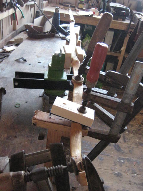

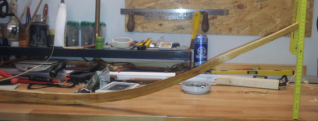

zufälliger weise hatte ich gestern auch den Challenge Stave in der Hand und wollte ihn eigentlich richten.
Da drück ich mich seit Monaten drum rum. ::) Habs dann gestern auch wieder geschafft es nicht zu tun. :-\
Deswegen:
Die beschi.... Biegung liegt so richtig schön im Hauptbiegebereich und ich trau mich im irgend wie nicht. ::)
Biege Panik? :D
Ich weis ja, dank Haita, wie gut sich Osage richten lässt und hab das auch selbst schon gemacht, aber nicht so extrem in dem Bereich. Acker hat im letzten Sommer gesagt ich soll mich nicht so anstellen, Heißluft druff un gut is.
Aber der Typ tötet auch Fische und ich weiß nicht ob ich ihm trauen kann. >:)
Da ja noch Zeit ist, hadere ich noch ein bisschen mit mir.

Und wenn du den einfach auf ganzer Länge seitlich Stück für Stück biegst?
Chirion
Beiträge: 2584
Re: Chirions und Gervases snaky Osage Challenge
Beitrag von Chirion »
ich würd die Biegung auch an mindestens 3 Stellen (links und rechts vom Griff und im Griff) machen...Schon mal damit der nicht ganz gradgebügelt wird und etwas Charakter behält

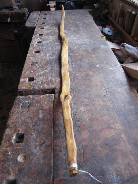

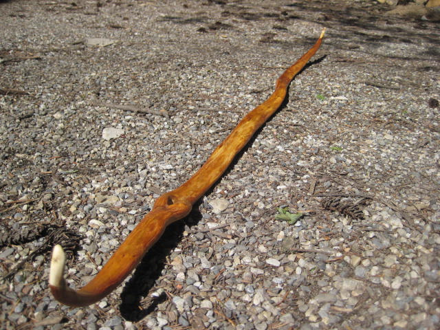

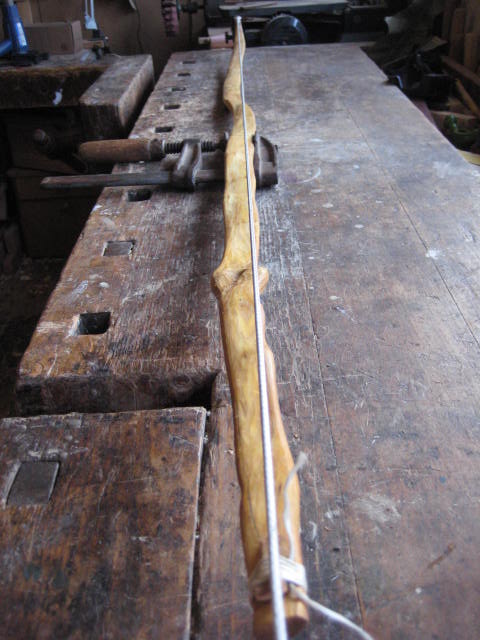

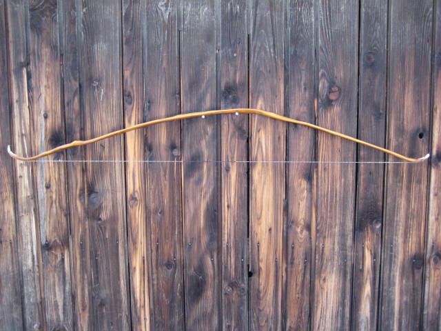

Habe die letzten Tage hin-und wieder weitergebastelt...
-Rückenring halbwegs freigelegt
-mehrere Stellen mit trockener Hitze gerichtet
-Risse mit Epoxi verföhnt
-Ast herausoperiert
Dies ist ja mein erster Osage; und ich muss sagen, ich bin erstaunt, wie gut sich das Zeug mit Hitze richten lässt!
Übrigends recht ähnlich, wie dieses Teilchen!
http://www.primitivearcher.com/smf/inde ... 286.0.html :P

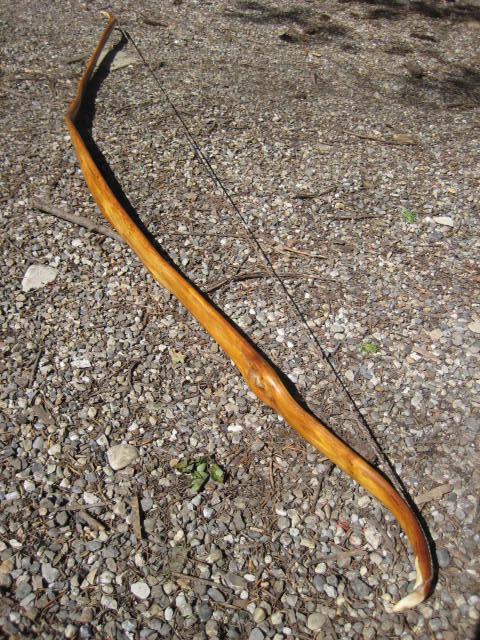

Flucht passt fast...

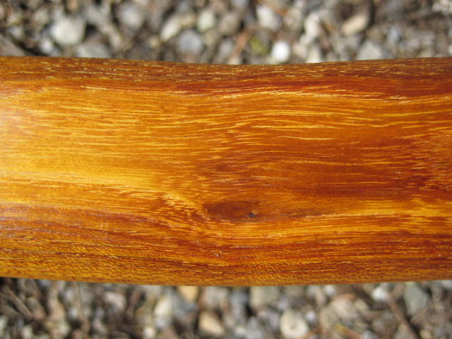

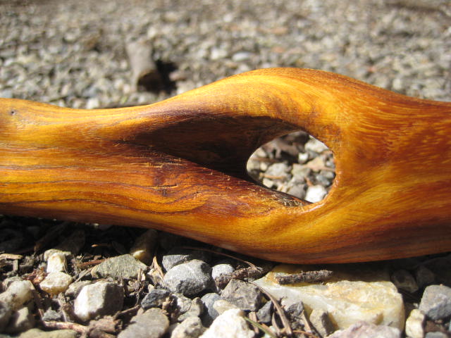

Eingewachsener Ast an einem Wurfarmende.Ich hoffe, den kann ich bewahren.
Das Löchlein.
Das Löchlein.

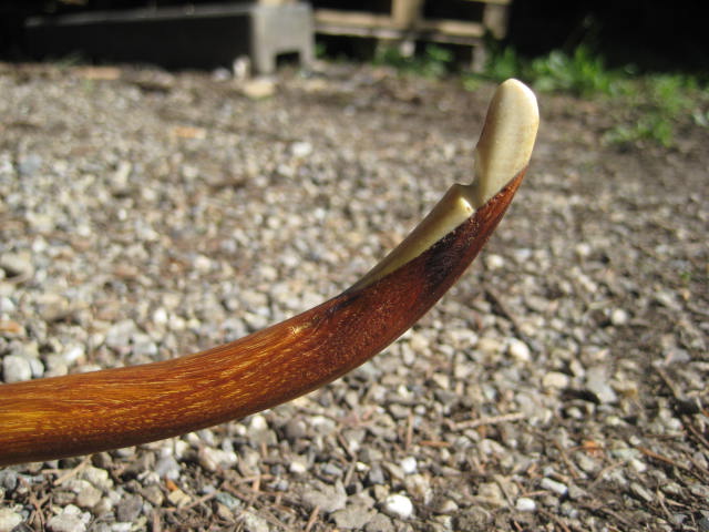

In Bedrängniss.
In Bedrängniss.

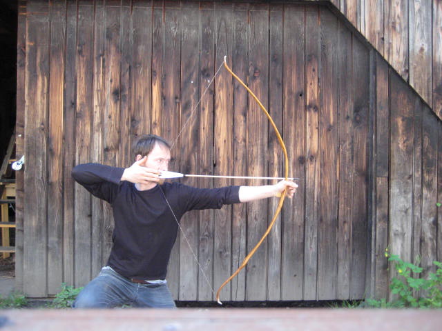

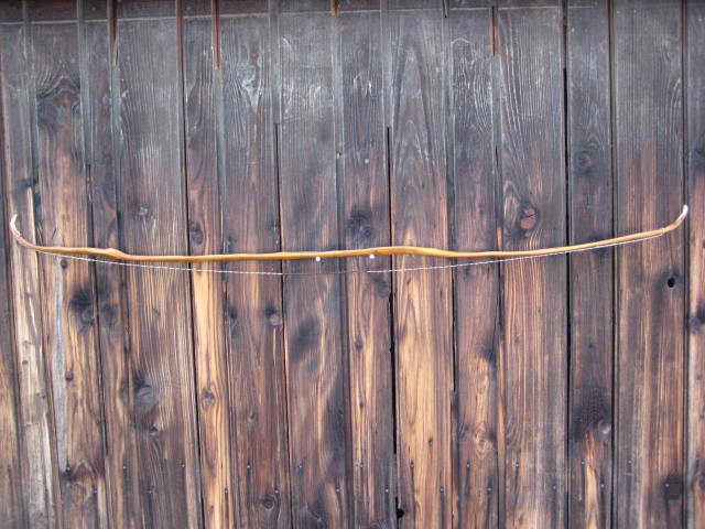

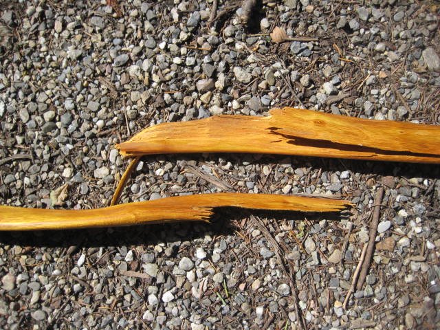

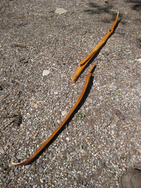

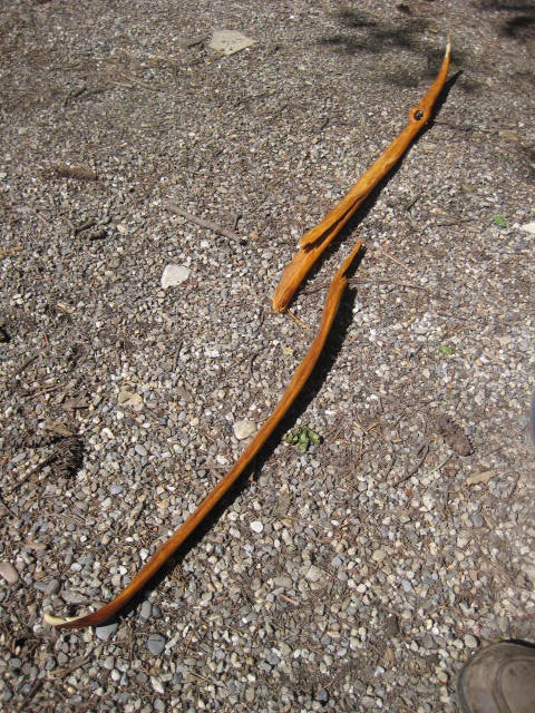

So hier nu mein Abschlussbericht.

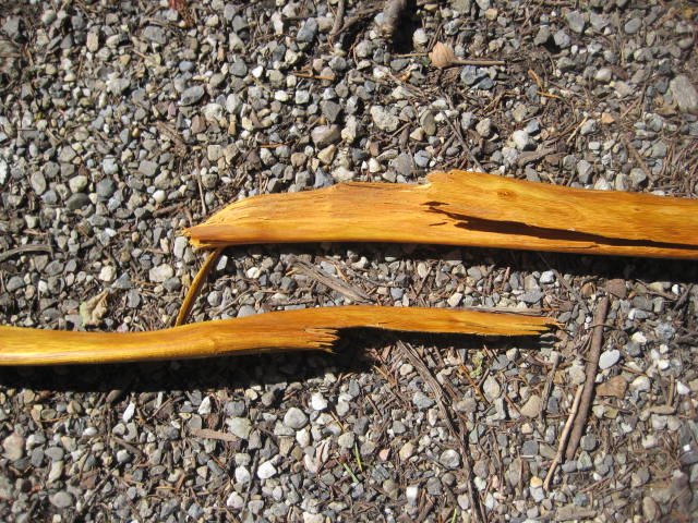

Gleich vorweg; der Bogen is hin! >:) Passt zu meiner vergeigten Woche...Heul.
Nachdem das Hölzchen doch einiges mit sich machen liess, hab ich ihn dann wohl doch zu weit gezogen.Auf den Fotos nun erscheint es mir auch so, als hätte der untere WA doch mehr biegen müssen; beim tillern hatte ich den Eindruck, das der Reflex genug "aufgeht...Ausserdem war ich nur noch bei ca. 25#, und wollte nicht viel weiter runter, und geschossen hat er auch ganz gut...
Nun Ja; auf jeden Fall wieder einiges gelernt :P . :D Macht Lust auf mehr Osage!
Mehr bei den Fotos.Immmerhin hab ich den Bruch live!!!

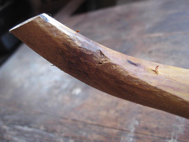

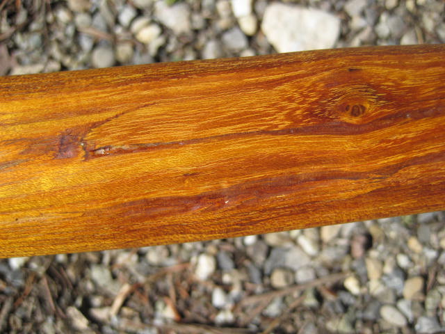

Mittig einige Risse mit 2K verföhnt...

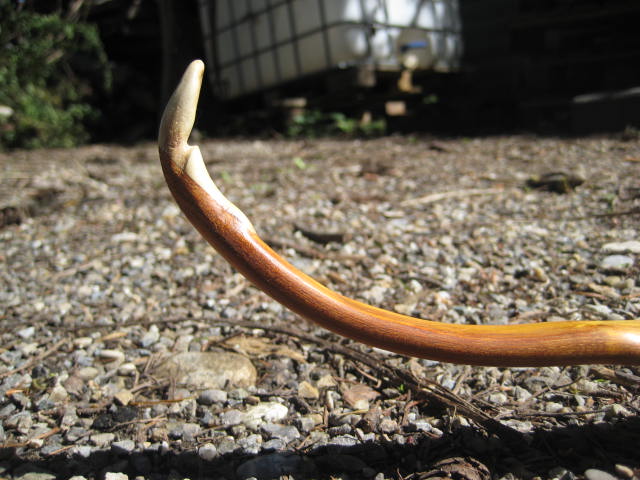

Geweih
Geweih

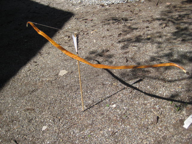

Jetzt wirds ernst! ;D
Öh,ja.
Öh,ja.
Ich glaub, das gibt den geilsten Pfeilekratzer der Welt!!
Hier verabschiedet er sich mit einem resoluten PENG!!
Hier ca 27"!
Hier ca 27"!

F***! Das ist wirklich bedauerlich. Einen Bogen aus solchen schwierigen Staves herauszuholen ist schon ein Meisterwerk. Umso bedauerlicher, wenn er sich so heftig verabschiedet. Aber Deine actiongeladenen Fotos sind auch nicht alltäglich. Chapeau dafür!
