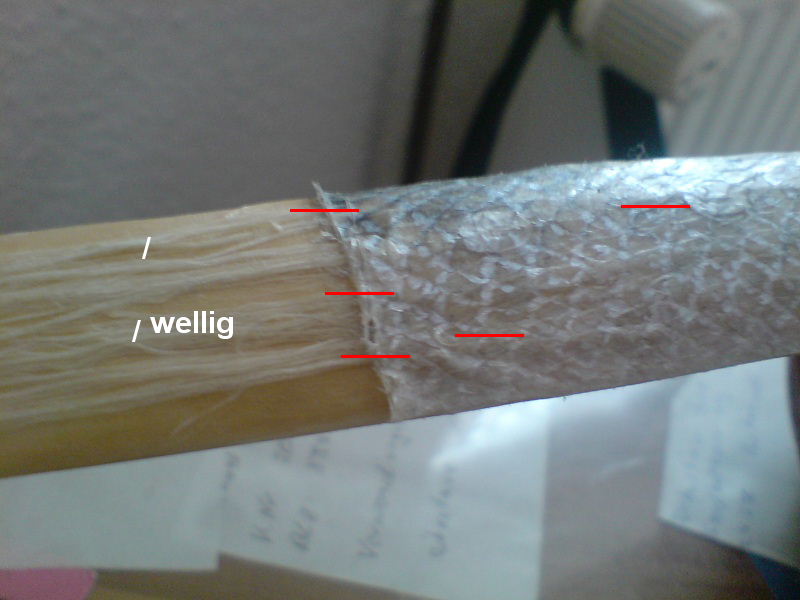

@Rabe: des Sehnenbacking is nur an den Recuves und noch paar Cenitmeter weiter. Großteils ist des Sehnenbacking gar nicht mit Lachshaut bedeckt.
@Chirion Overlays sind eig schon drauf (irgend n Holz aber ich hätt noch Rinderknocken aus der Sose da ::) )
@Jo wie meinst? Also Sehnenbacking klebt gscheid drauf. Der Bogenrücken ist leicht huggelig und ja im Lachshaut sind paar kleine Falten drin aber nigs schlimmes. Ist mein erstes Backing aber bin soweit zufrieden.

Tom Tom hat geschrieben: @Jo wie meinst? Also Sehnenbacking klebt gscheid drauf. Der Bogenrücken ist leicht huggelig und ja im Lachshaut sind paar kleine Falten drin aber nigs schlimmes. Ist mein erstes Backing aber bin soweit zufrieden.
@Tomtom: Ein Sehnenbelag muss parallele Fasern haben (weiße Striche), trocknet opak bernsteinfarben und man sieht bei so einem dünnen Belag noch die Struktur vom drunter liegenden Holz.
Ebenso die Lachshaut (gute Idee!!): Sie muss sehr viel enger anliegen, darf keine Falten oder Luftblasen zeigen und wird ebenfalls halb durchsichtig.

Ich weiß die Fasern sind nicht komplett paralell
Hmm kann es sein das die Bernsteinfarbe vom Hautleim kommt?
Des is mit Farbloser Gelatine verklebt. Hmm die Fasern sind auch nicht sooo dünn dadurch evtl nicht ganz durchsichtig
Die Lachshaut is so gut wie durchsichtig geworden ich reich bessere Bilder nach mit besserer Kamera da kammers gut erkennen
Ich weiß sind feine Falten drin aber is mein erstes Backing und ich bin zufrieden

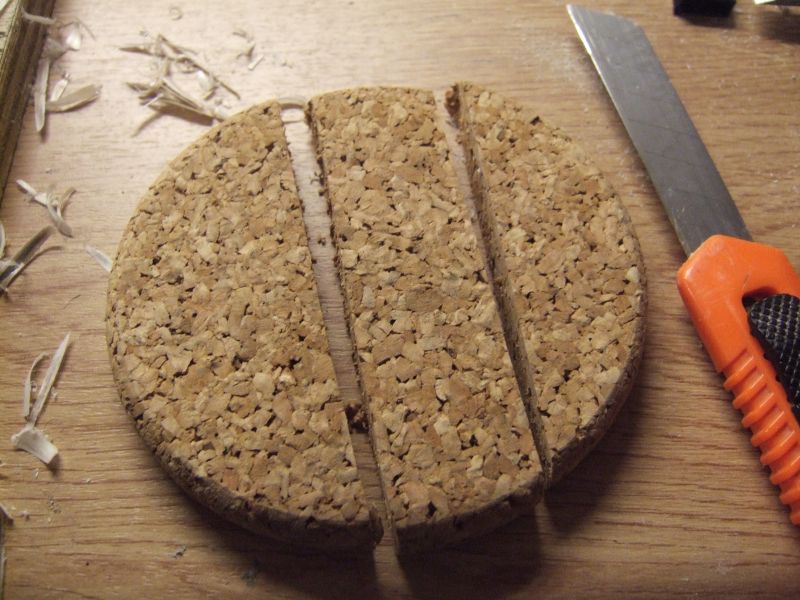

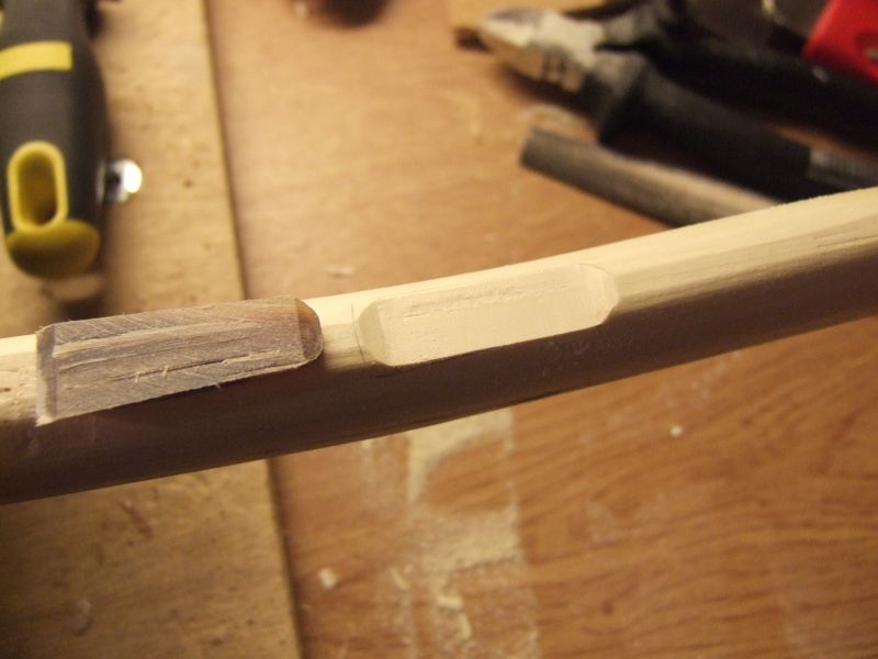

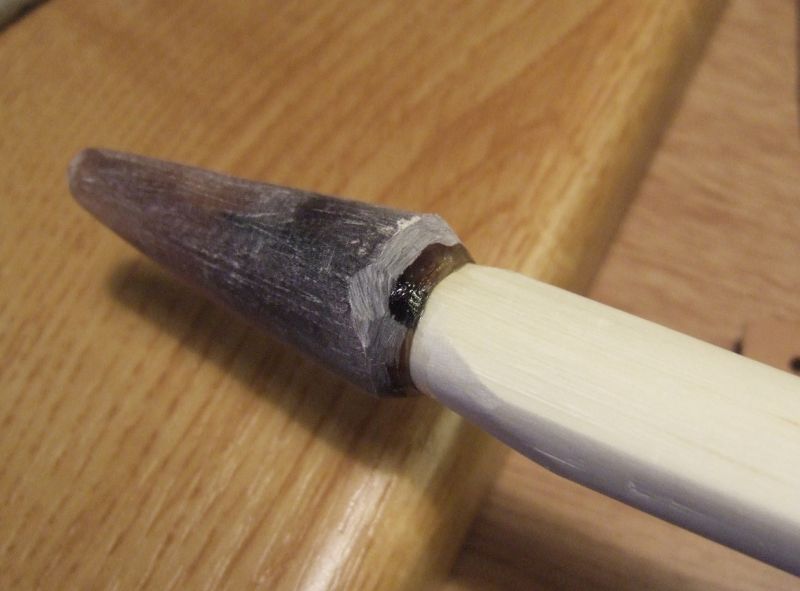

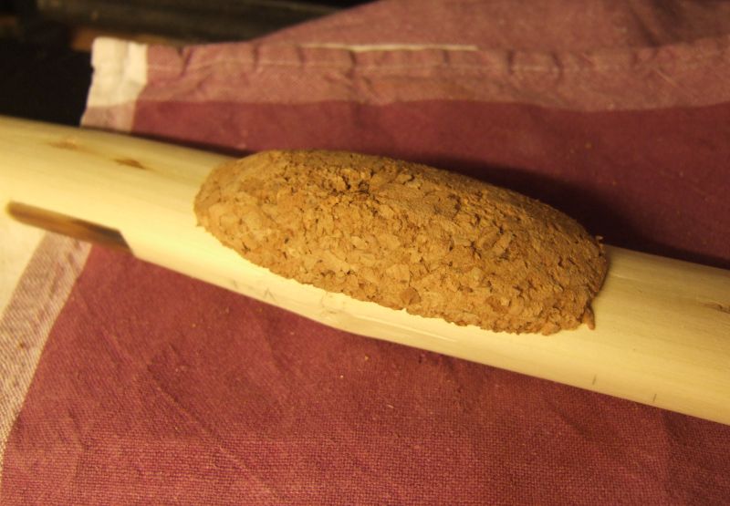

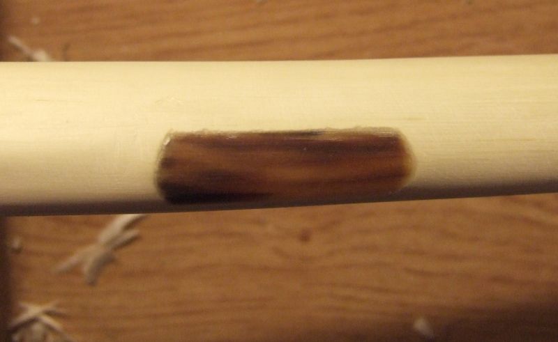

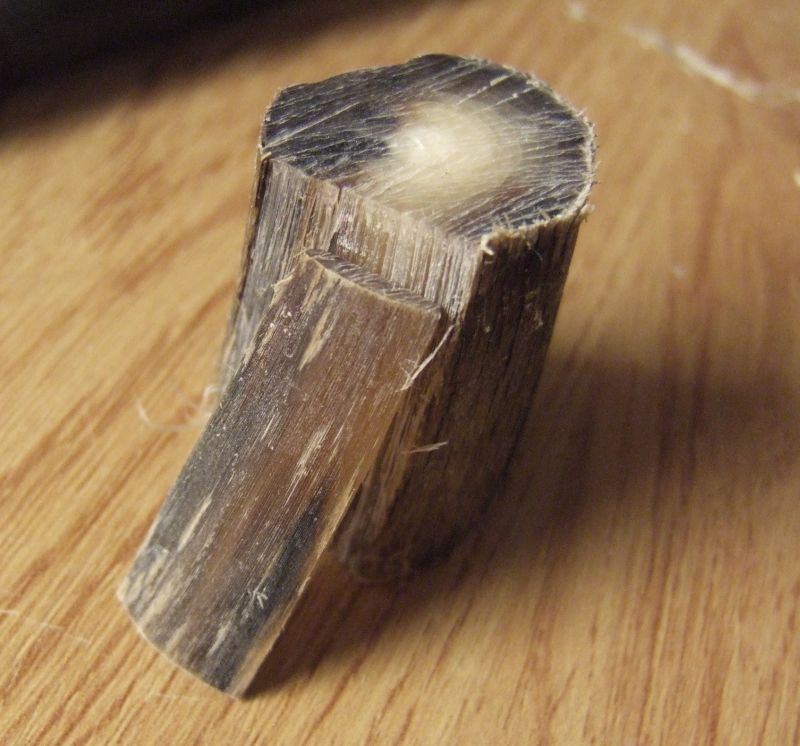

mein Fortschritt in dieser Woche: die Hornnocken verklebt, ein Arrow-Pass eingelegt und den Griff unterfüttert.
Im Detail:

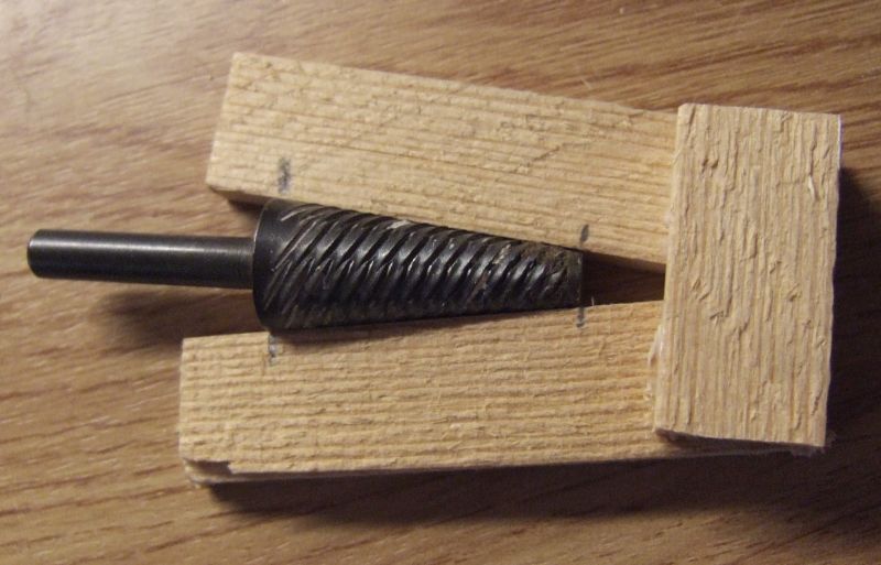

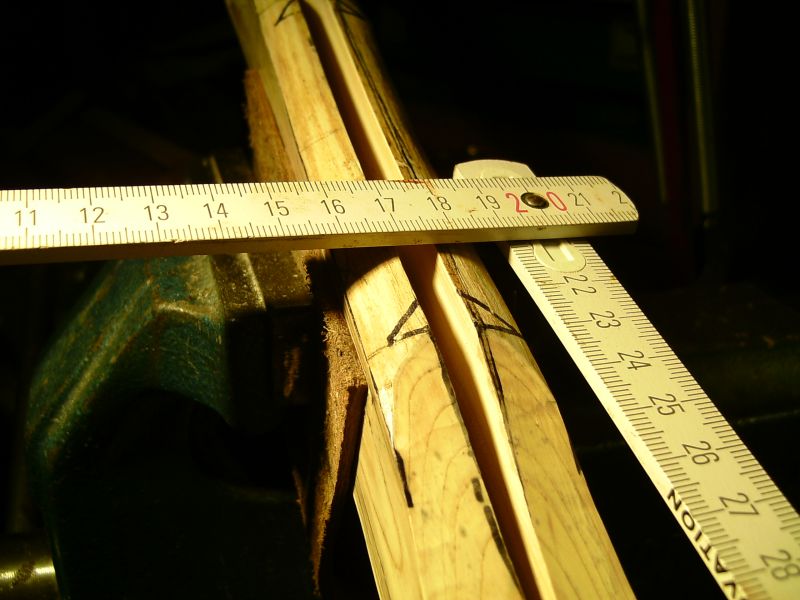

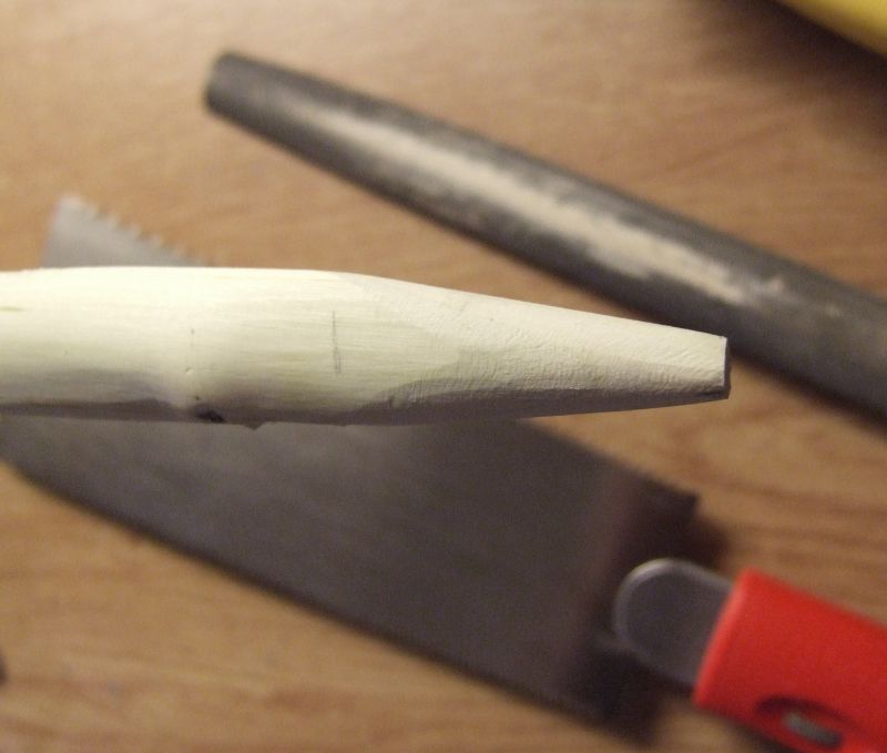

  • mit dem Winkel des konische Ausreibers hab ich mir eine kleine Schablone gemacht, und damit die Bogenenden zunächst mit der Japansäge 4-eckig und dann mit der Feile rund gemacht.
  • das Horn entfettet und mit Endfest-300 (Horn, Holz und Kleber mit der HLP angewärmt) verklebt.
  • einen arrow-pass aus Horn eingelassen
  • einen alten Korkuntersetzer zu einer Griffverstärkung verwurstet (mit Patex geklebt)

Griffverstärkung aus Kork
Korkuntersetzer zerlegt
Horn für arrow pass eingepasst
Hornstückchen für arrow pass abgespalten
Nocken aufgesetzt und verklebt
Enden konisch gesägt und gefeilt
Schablone für Konus
Schablone für Konus
Beiträge: 10951
Re: "saplingbow" Bogenbauturnier Nr 4
Die Schablone ist eine klasse Idee ! so simpel und doch so effektiv !
magste nicht eben schnell einen extra thread dazu aufmachen und dort den Vorgang nochmals posten im Detail ?
Dann packe ich den in den How to Bereich.

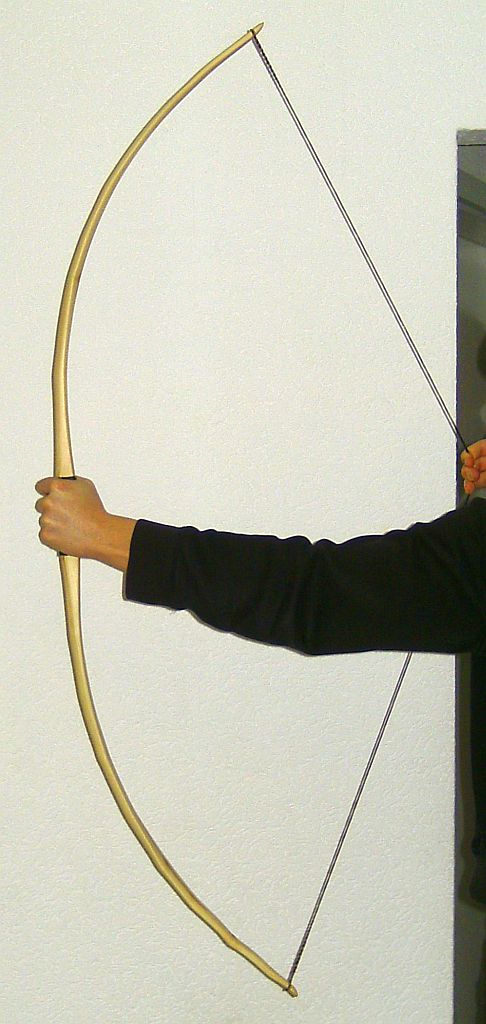

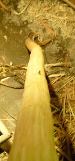

Edelflieder Finale
Letzter Stand: http://www.fletchers-corner.de/viewtopi ... 75#p320512
Das Tillern war unspektakulär. Flieder lässt sich gut bearbeiten!
Durch eine glückliche Fügung (leichtes seitliches Verziehen im Griffbereich!) konnte ich nun DOCH den Wurfarm mit dem gewachsenen Knick nach oben nehmen! *freu*...
Zur Erinnerung der deflexe Knick in der Seitenansicht
Auf Standhöhe ist der Knick kaum zu sehen - sehr wichtig für mein pers. Ästhetik-Empfinden!
Die Oberfläche ist ein echter Handschmeichler (geschliffener Flieder fühlt sich an wie feinstes Satin!), daher habe ich mich - gegen meine sonstige Überzeugung - entschieden, diesen Bogen nur zu ölen.
Bezüglich des Griffes und dem Umgang mit dem gerissenen Griff
Zur Erinnerung der gerisse Griffbereich
habe ich mir einen "Special-Gag" ausgedacht - aber dazu mehr (und die schönen Details) im Präsi-Thread...
Hiermit vemelde ich ihn also offiziell als "fertig"...:
Länge 1,50m
40#@26"
Zurück zu „Saplingbow 2012“
