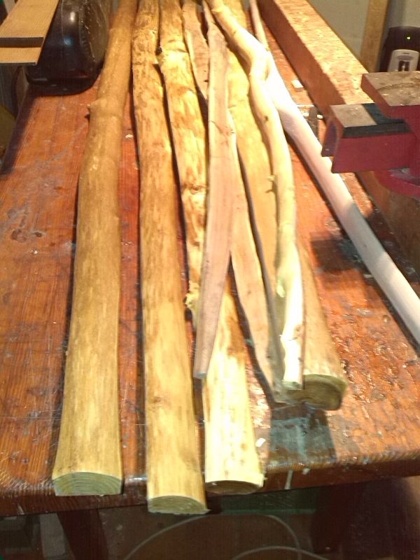

So hab heute eine ladung Esche zum einlagern bekommen. :-)
Alle ca. 2,5 meter lang
Jetzt muss ich sie nur noch lagerfertig machen.

Nein ich habe auch keine Ahnung wie es dazu kommt. ???
Ich habe übrigens bei meinen Tischler des Vertrauens neulich einige Stücke beim Rumfortholz gefunden und es mir gleich zu Pfeilständern zuschneiden lassen, sein Kunde wollte nur farbiges Kernholz ohne Splintholz. ::)
Jetzt haben Padma und acker Luxus Pfeilständer zum basteln aus Oliv-Esche Splintholz, vielleicht können die ja ein besseres Foto davon einstellen, Pfeilständer fotografiere ich normalerweise nicht. ;D

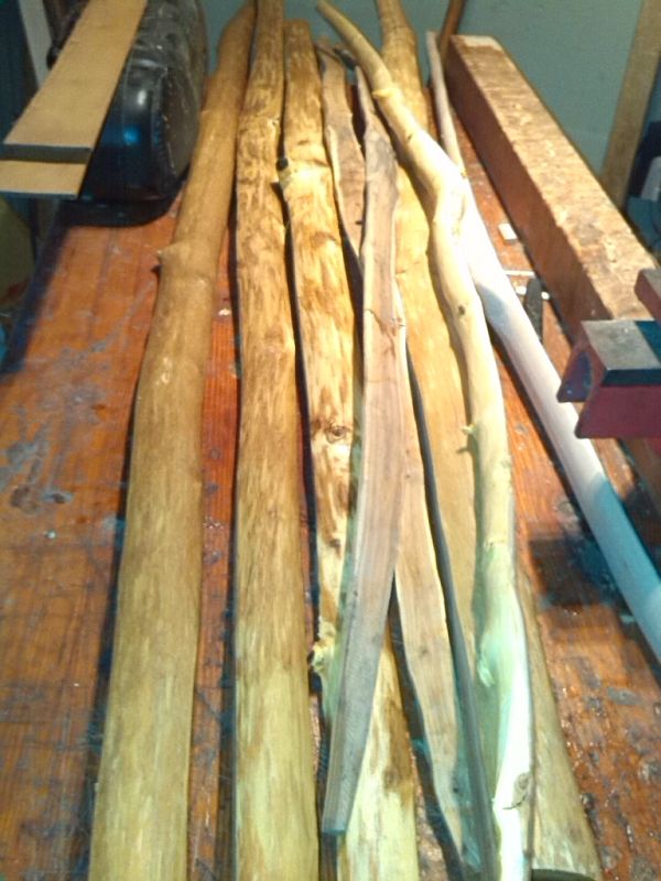

Seit ca. 3 Monaten war ich hinter einem sehr gut gewachsenen, geraden und oberflächlich astfrei aussehenden Goldregenast her.
Ich hatte mehrfach Kontakt mit dem zuständigen Hausverwalter, erhielt aber mehrfach Absagen. Da schickte ich dem Herren ein Bild des Goldregen-Angularbogens, um ihm zu beweisen, dass eine durchaus Freude bringende Nutzung möglich sei.
Am 10.01. trafen wir uns dann vor Ort und ich bekam noch einen zweiten Ast. Beide ca. 10 cm dick und ca. 3m lang.
Aufgrund großer Zeitnot (zwischen 2 Terminen) reichte es gerade für ein Foto.
Die Äste wurden abends gleich mit einer Bandsäge am Markkanal geteilt und mit Ponal versiegelt.
In meiner Werkstatt-Büro-Kombination entrindete ich die Staves tags darauf (wieder Ponal drauf) und ein paar Tage später nahm ich den Splint runter, da dieser an einigen Stellen einriss (sogleich wieder Ponal). Der Splint machte zudem einen sehr spröden Eindruck, so dass ich von meinem Vorhaben, zumindest einen Bogen mit Splint zu bauen, ablassen musste.
Inzwischen habe ich die Staves grob auf das Bogenmaß runtergearbeitet und es scheint zu klappen. Sie sind "recht" trocken und rissfrei.
Wird schon werden ...

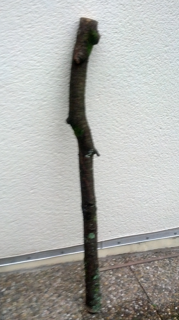

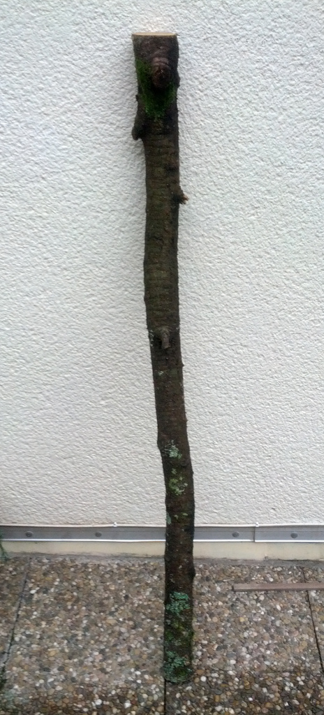

Habe hier zwei Holzmöglichkeiten und wollte fragen:
Hier ist ein Stück Sauerkirsche. Leider leider nur 150cm lang (man wollte mir einen Gefallen tun und hat den 2,50m Stamm leider an einer Stelle durchgesägt... ;D ) und die Form sieht alles andere als einfach aus. Durchmesser ist 9cm. Potentielles Bogenholz oder Brennholz? Je nachdem würde ich es zum Trocknen vorbereiten (soweit ich das verstanden habe Rinde runter bei Kirsche) oder eben auch nicht ;)
Habe an einem anderen Stück mal etwas herumgemessert usw. Die äußerste Schicht ist ganz weich und faserig und hebt sich sehr sehr leicht ab. Allerdings ist das Holz auch saunass, wenn ich das so sagen darf. Es lag die letzten zwei Wochen draußen herum.
Hier Bilder:

So schwer find ich die Form gar nicht. Kirsche funktioniert als Bogen und die beiden Billets lassen sich auch zusammenspleißen. Meiner Erfahrung nach kannst du Kirsche beim reißen zusehen. Deswegen so schnell wie möglich in den Schatten und dort auf den Markkanal runterarbeiten bzw. spalten. Danach Rinde runter und langsam trocknen.

Bastelnomade hat geschrieben:...(man wollte mir einen Gefallen tun und hat den 2,50m Stamm leider an einer Stelle durchgesägt... ;D )
Jau das kenne ich! Schwiegervater hat mir mal ne ca. 2 m lange, kerzengerade Eberesche in 3 Teile gemacht, damit sie besser zu lagern ist beim Trocknen!
Mit 1,50 m kann man aber schon was anfangen! Entweder machst Du nen kurzen, breiten, paddelförmigen Indianer draus,
http://www.praehistoric-archery.de/15.html
(runter scrollen, etwa Mitte Scrollbalken, Kapitel 4 die Osage, oder der Weiße im Bild direkt davor!)
oder Du setzt an beiden enden so ne Art "Syjahs" - allerdings fast gerade, nur leicht geflippt - an, 2 x 10 cm Überstand, und schon bist Du bei 1,70m, wenn auch mit 2 x 20 cm steifen Enden. Aber da lässt sich was draus machen!
