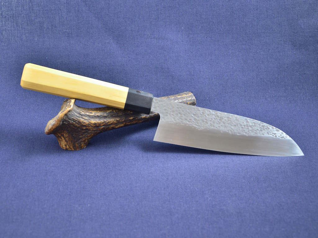

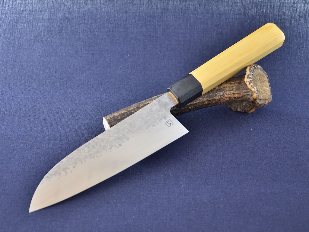

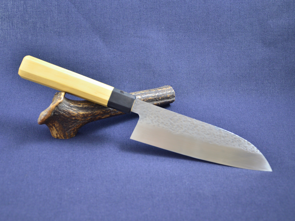

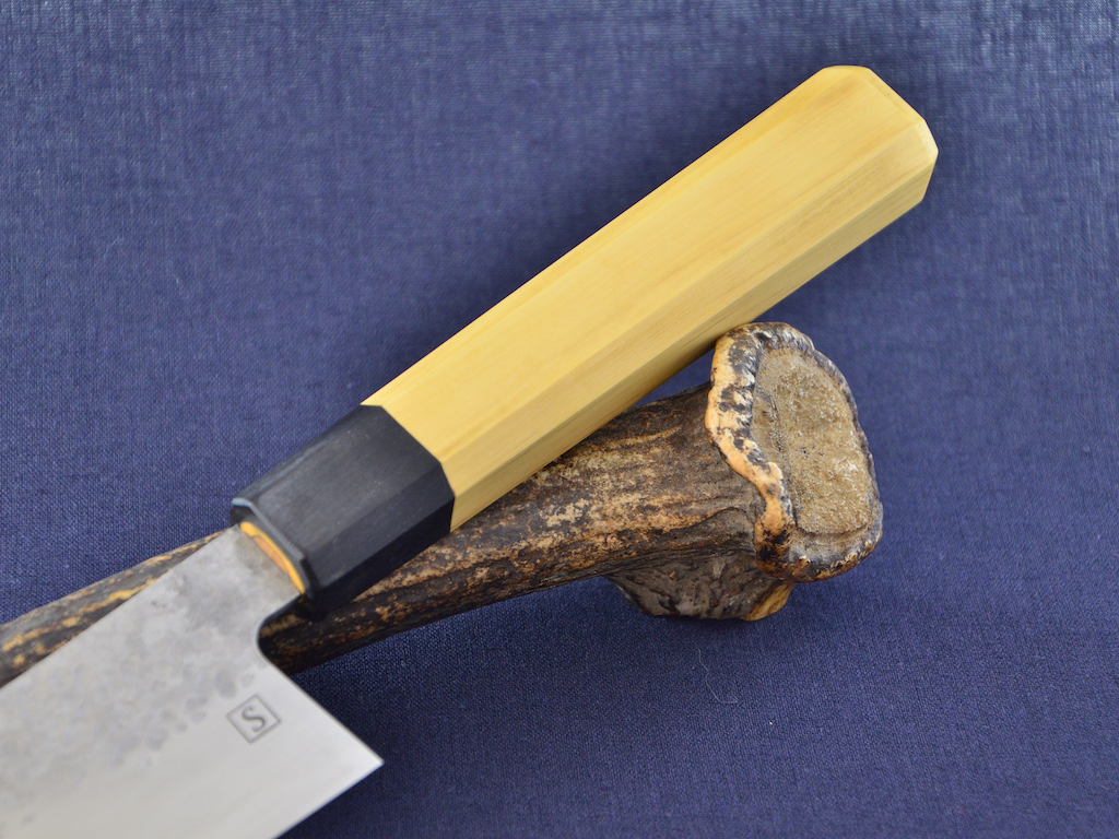

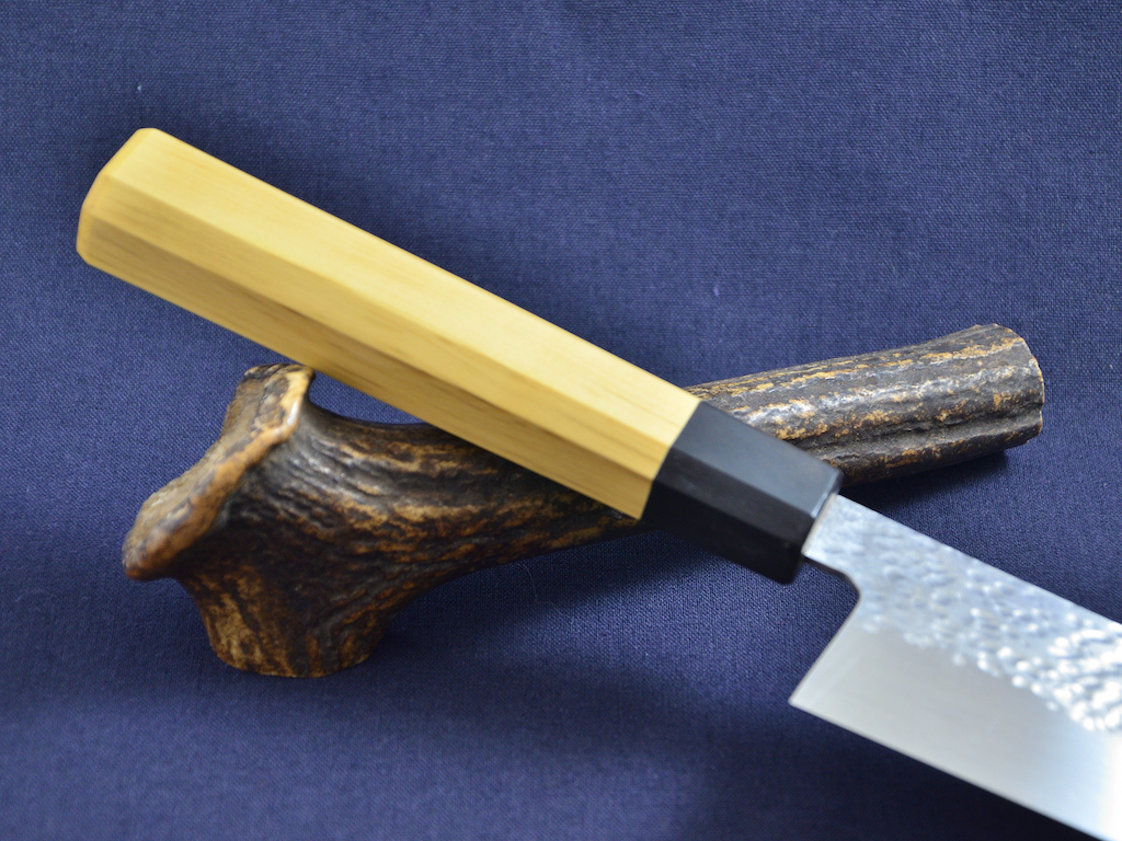

Hallo Messermacher,
ich komme immer noch nicht so in meine Werkstatt wie ich das möchte kann aber mal wieder was zeigen.
Ein ganz klassisches Santoku. Mal wieder eines meiner Langzeitprojekte, die Klinge have ich sicher schon vor mehr als einem Jahr angefangen, die gehämmerte Oberfläche probiert, dann lag sie mal wieder für einige Zeit.
Der Griff ist nicht von mir, den hab ich vor Jahren mal beim Weihnachtswichteln von Shokunin bekommen.
Jetzt habe ich es geschafft das Messer fertig zu stellen und ich wollte es eigentlich für mich behalten, habs mir aber anders überlegt. Ich wäre vor 2 Wochen in beruflich in Grenoble und der Kollege mit dem ich zu tune habe ist diese Woche hier. Wir verstehen uns gut und ich werde ihm das Messer schenken.
Hier die Daten:
Stahl: SB1+
Griff: Ulme und Büffelhorn
Gesamtlänge: 320 mm
Klingenlänge: 180 mm davon 170 mm scharf
Klingendicke: 2,3 mm
Gewicht: 163 g
Ich hoffe es gefällt.
Danke fürs Schauen
Roland

Mir gefällts!

Mir auch
Bist du dir sicher das des Ulme ist? Sieht für mich eher nach was zerstreuporigem aus
Lg Tom Tom

Hi!
Das Messer ist wieder mal TOP!!! geworden.
Sieht in Form und Finish absolut stimmig und authentisch aus.
Das Holz im Griff ist Buchsbaum oder evtl Holunder, denke ich.
Viele Grüsse,
Mark

@ Mark und Tom
Erst mal Danke
Ihr habt wohl beide recht, es ist wohl eher Buchs. Mark hat den Griff ja gemacht.
Roland

Schönes Teil.
Mark wird wissen, was das für Holz ist.
Ich habe hier auch noch Pfaffenhütchen, welches ebenfalls creme-gelblich ist.

Servus, wie immer ganz ausgezeichnet verarbeitet, die Farbunterschiede gefallen mir besonders gut.
Mir würde es aber noch besser, harmonischer erscheinen wenn der Griff noch etwas weiter Richtung Klinge reichen würde.

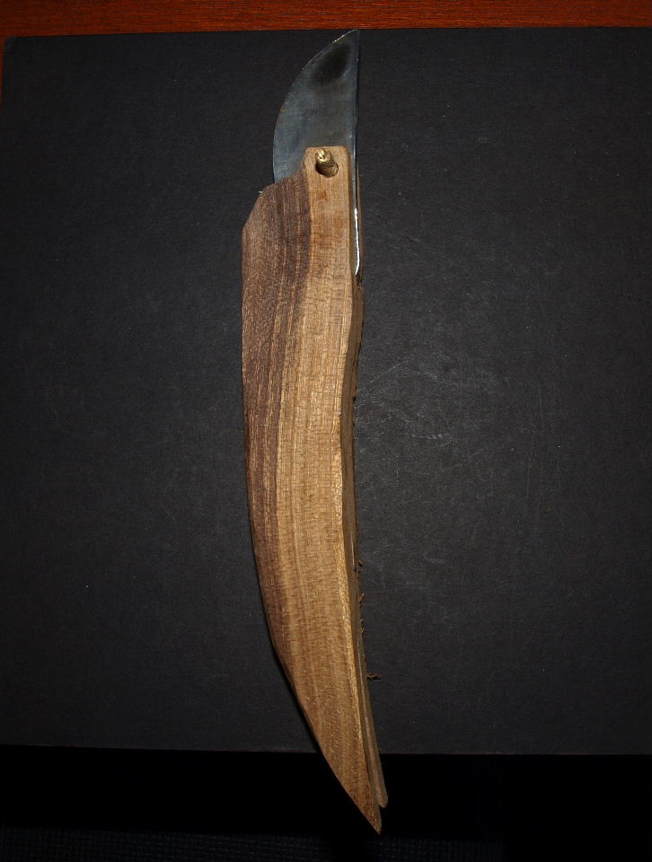

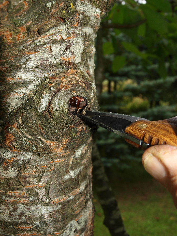

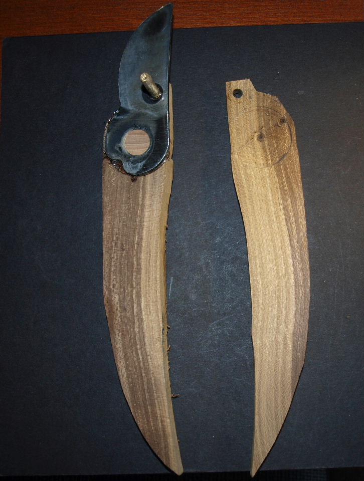

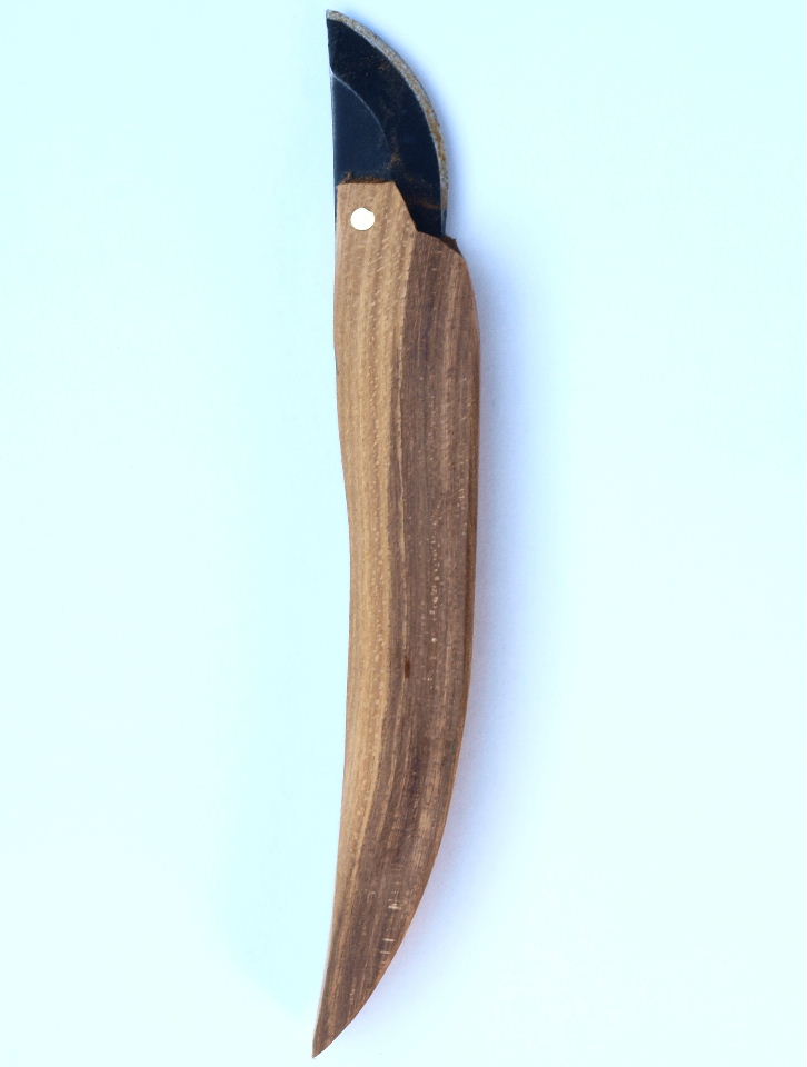

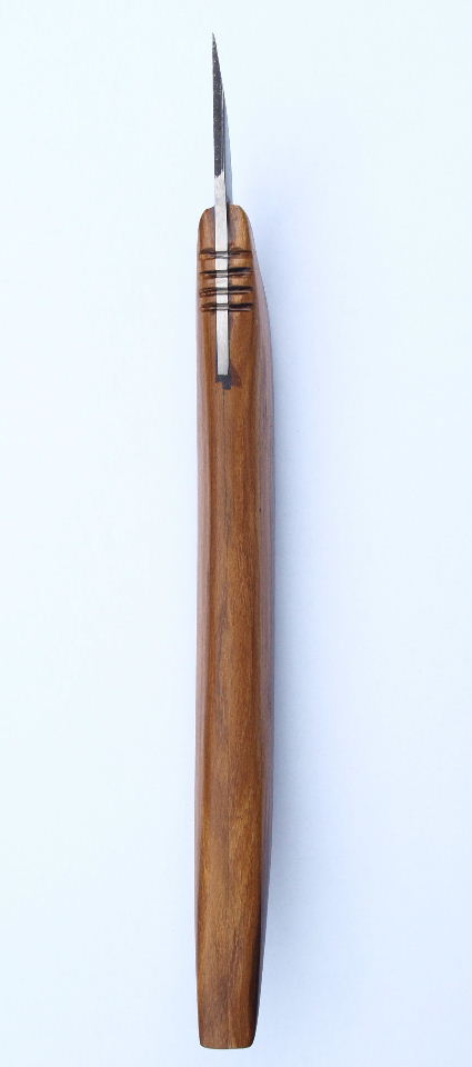

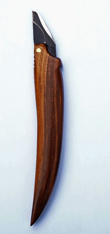

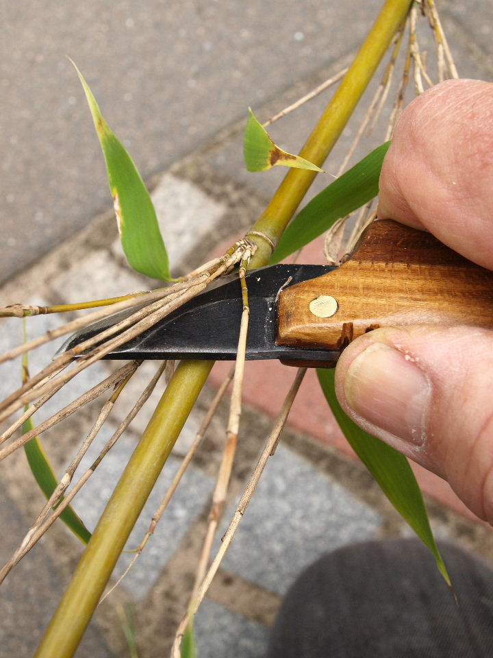

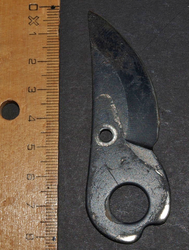

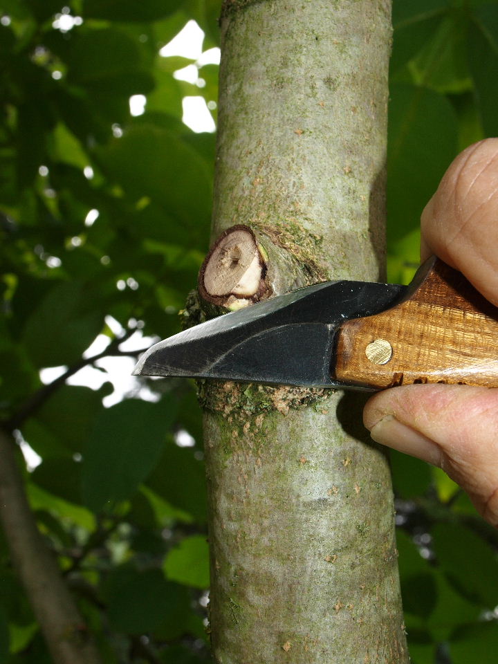

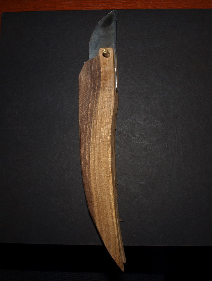

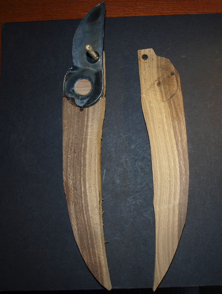

Gartenmesser
In der Kruschtelkiste meines Vaters fand ich einige kaputte Rosenscheren. Ich habe alles entsorgt, bis auf zwei identische Klingen (Bild 1). Ich hatte mal wieder Lust, ein Messer zu basteln.
Ich sägte zwei Halbschalen zurecht; die Klinge kam in eine Aussparung beider Hälften, die ich mittels Säge und Forstnerbohrer herstellte.
Das große Loch der Klinge nahm ein Dübel auf, der in einer der Halbschalen verleimt war. Das kleine Loch kam auf eine Messingschraube in Ermangelung von Messingnieten. Alles wurde grob zusamengefügt und auf Passgenauigkeit geprüft (Bild 3). Das Verleimte Messer zeigt Bild 4.
Nach Schleifen und Lackieren konnte ich das Messer in Gebrauch nehmen. Es war gedacht, um im Garten Pflanzstäbe zu richten, Astlöcher auszuschneiden oder auch abgesägte Aststumpen zu begradigen. Ebenso können Schnüre und Bast damit abgelängt werden.
Features: Fingerhalt, Daumenrast, Holz: Laburnum
Die ehemals runde Schneide (einseitig geschliffen) erwies sich als unbrauchbar. Daher kam ein gerader Schliff mit abgesetzter Winkelspitze für Astlöcher zum Einsatz.

Na das nenn ich doch mal gelungenes upcycling, gefallen mir beide.

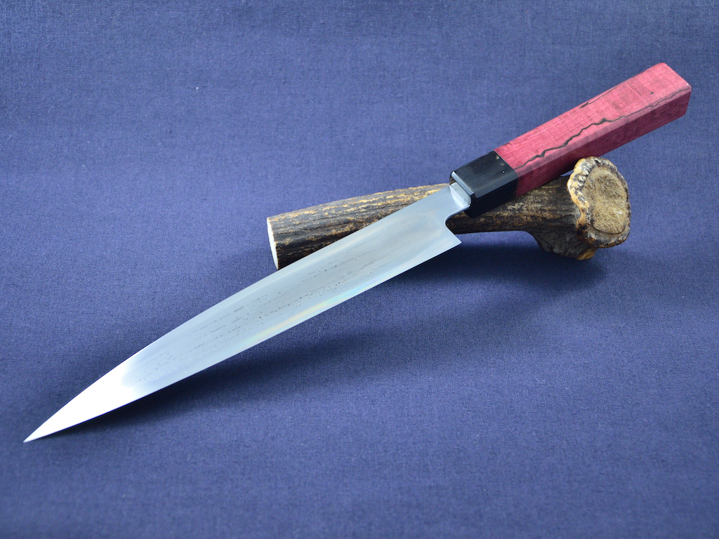

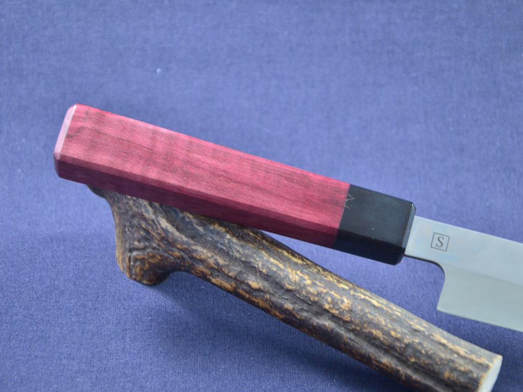

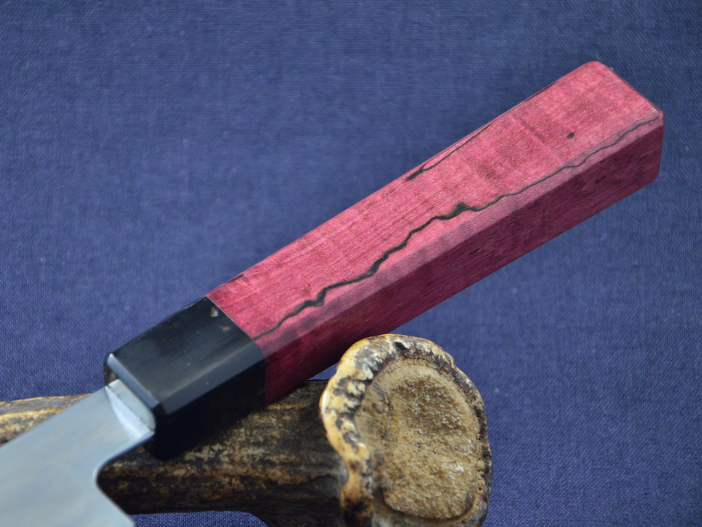

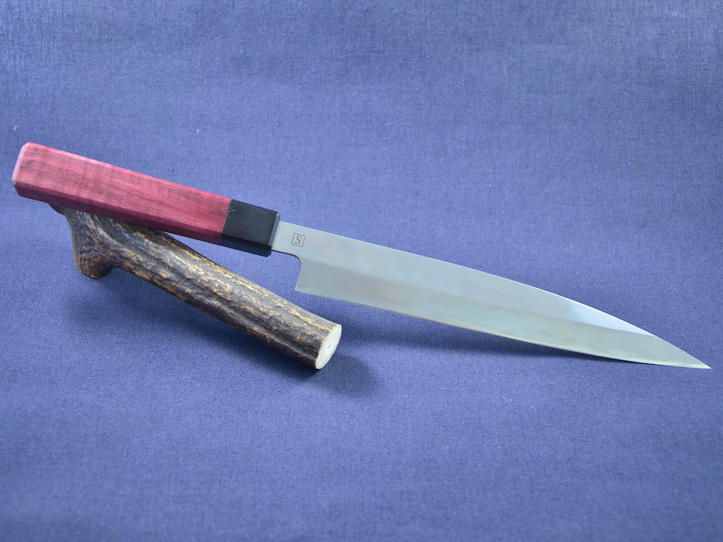

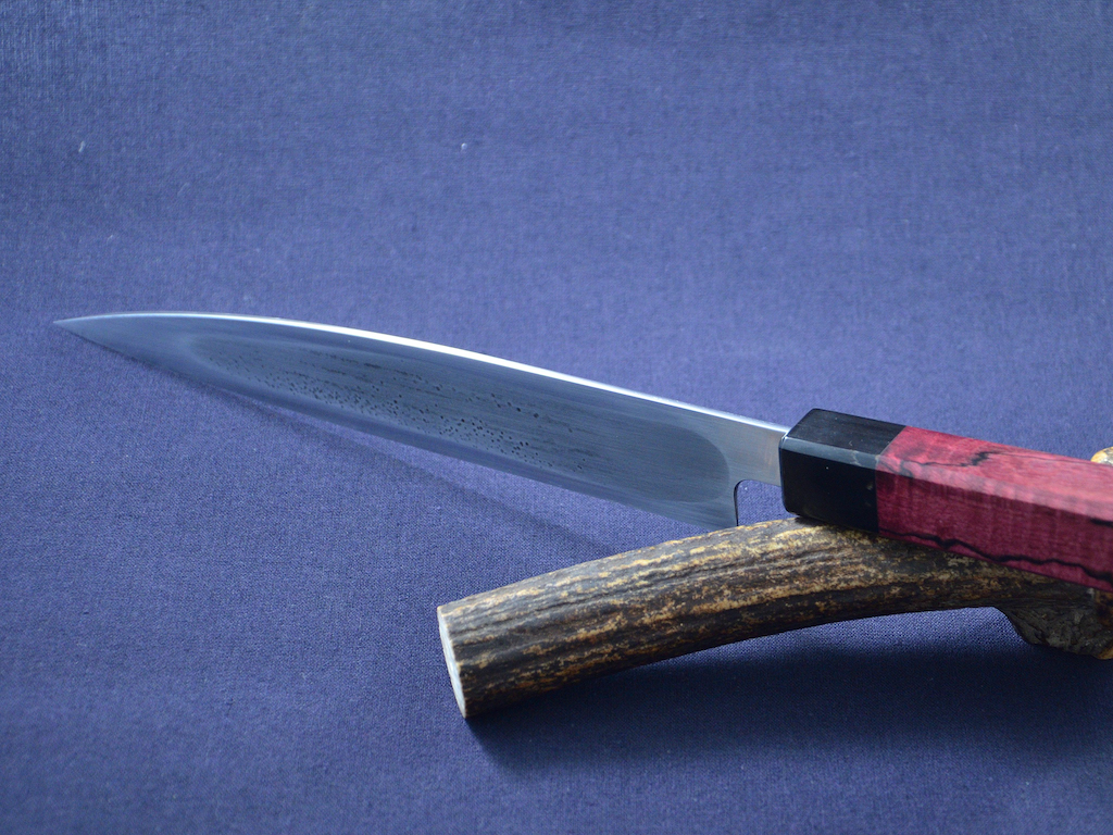

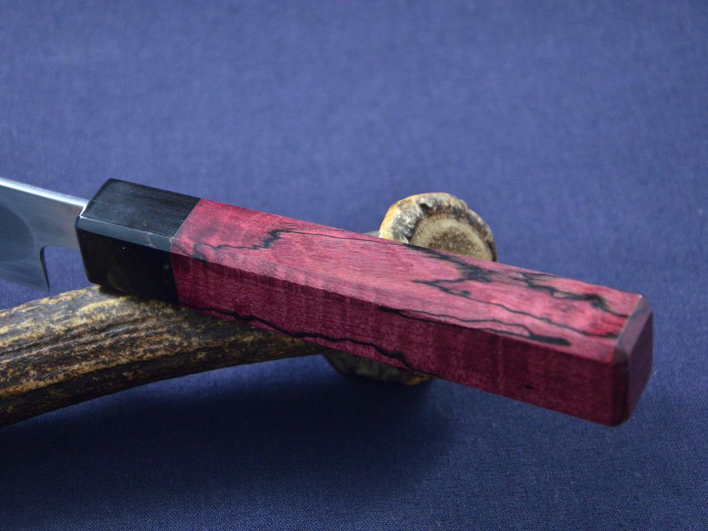

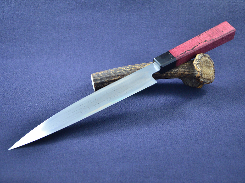

Hallo Messermacher,
heute zeige ich mein neustes Messer, eine Auftragsarbeit. Der Kunde wollte ein klassisches Yanagiba in C-Stahl.
Viel gibt es nicht zu sagen ausser dass ich ewig dafür gebraucht habe, nun es waren durch meine Badrenovierung auch lange Pausen dazwischen.
Ich habe mich das erste mal an einen Hohlschliff auf der Klingenseite versucht. Ging mit etwas Übung ganz gut.
Hier die Daten:
Stahl: 1.2067, Härte etwas über 60 HrC
Griff: Gestocktes Ahorn, rot eingefärbt und stabilisiert, Zwinge aus Büffelhorn. Sieht etwas aus wie Amaranth. "Tropenholz" aus heimischen Regionen.
Gesamtlänge: 370 mm
Klingenlänge: 235 mm, davon scharf 220 mm
Klingendicke: 2,6 mm
Gewicht: 174 g
Ich hoffe es gefällt, Morgen wird es ausgeliefert. Mache ich diesmal selbst, der zukünftige Besitzer wohnt in meiner Nähe.
Grüße und danke fürs schauen
Roland

Tolle Arbeit wie immer,man ist das von Dir schon gewoht, ist halt perfekt!
Ist aber auch fuer mich immer wieder schoen die Bilder zu bewundern auch wenn ich nicht jedes mal schreibe.
Der Hohlschliff hat welchen Vorteil bei der Handhabung?
Gruss Georg

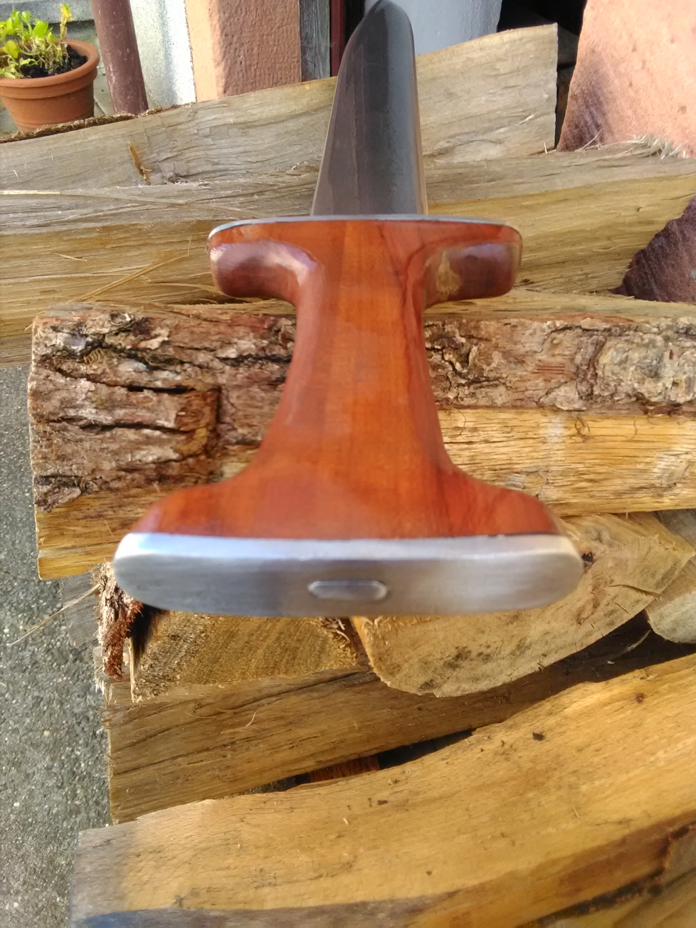

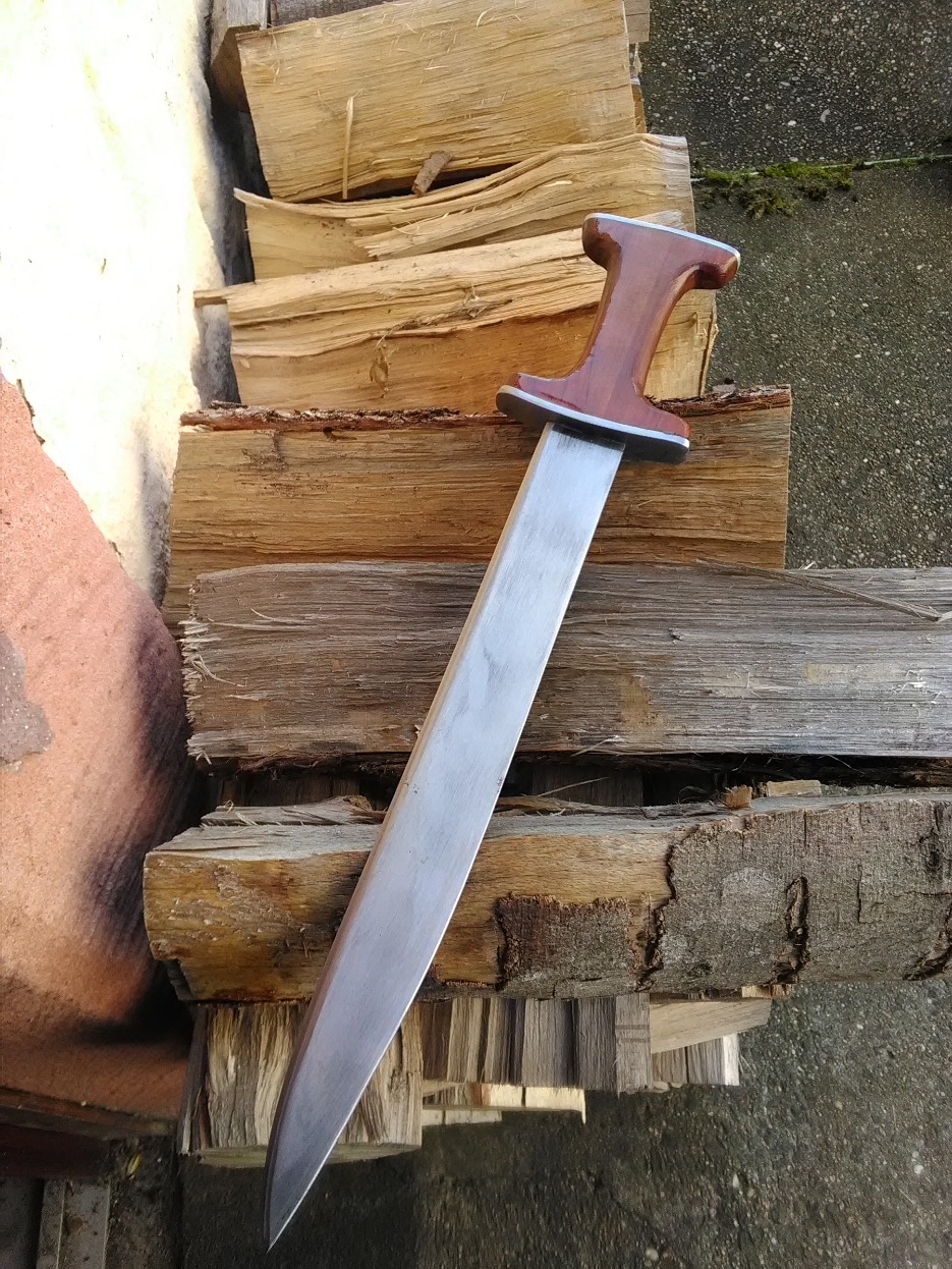

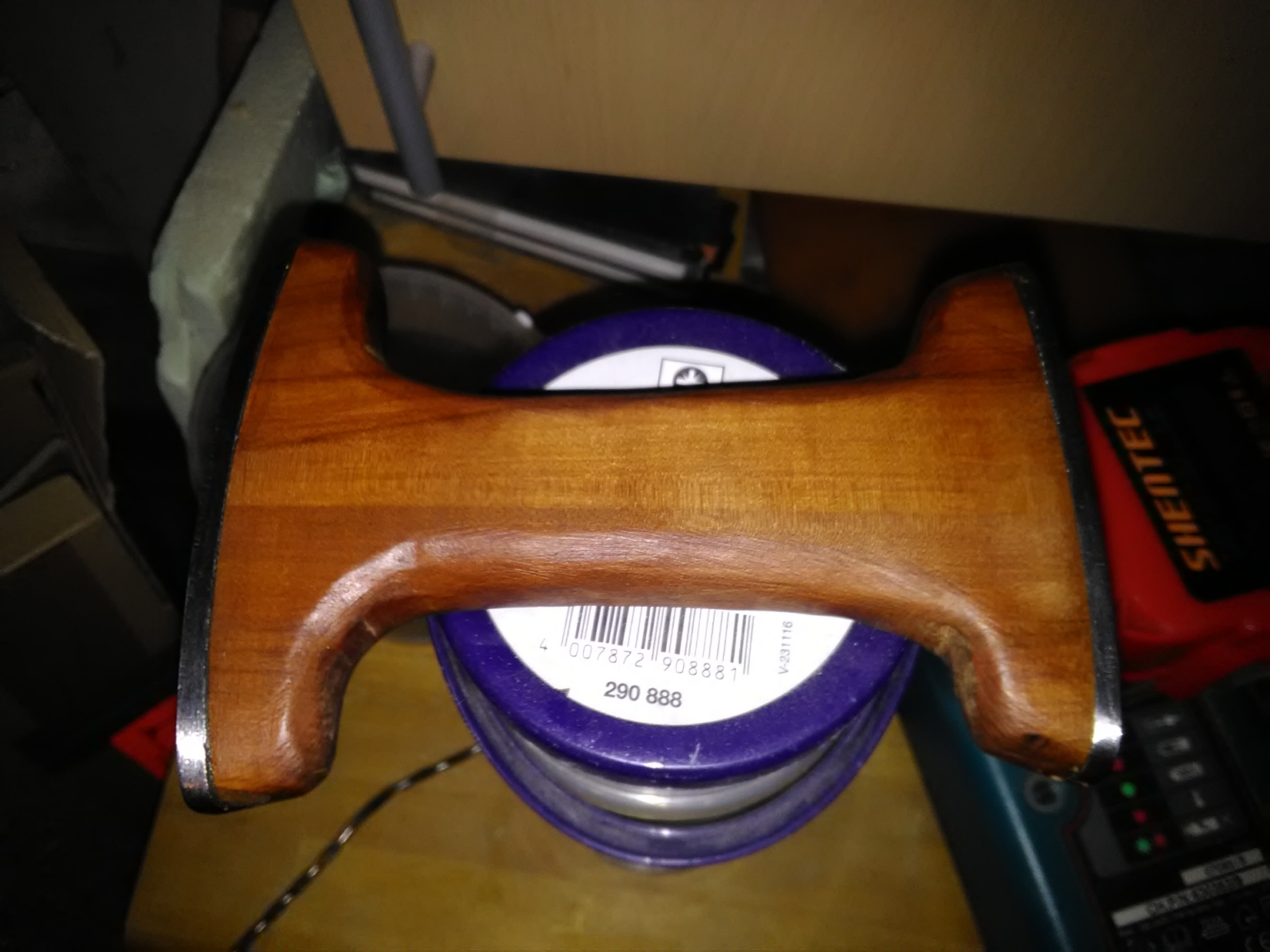

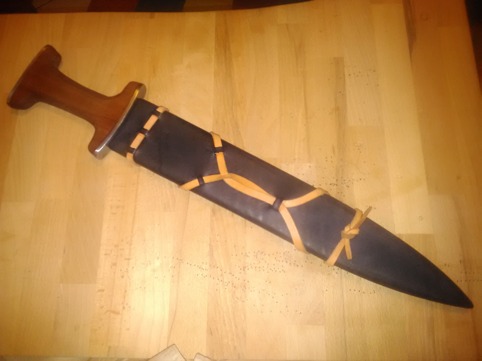

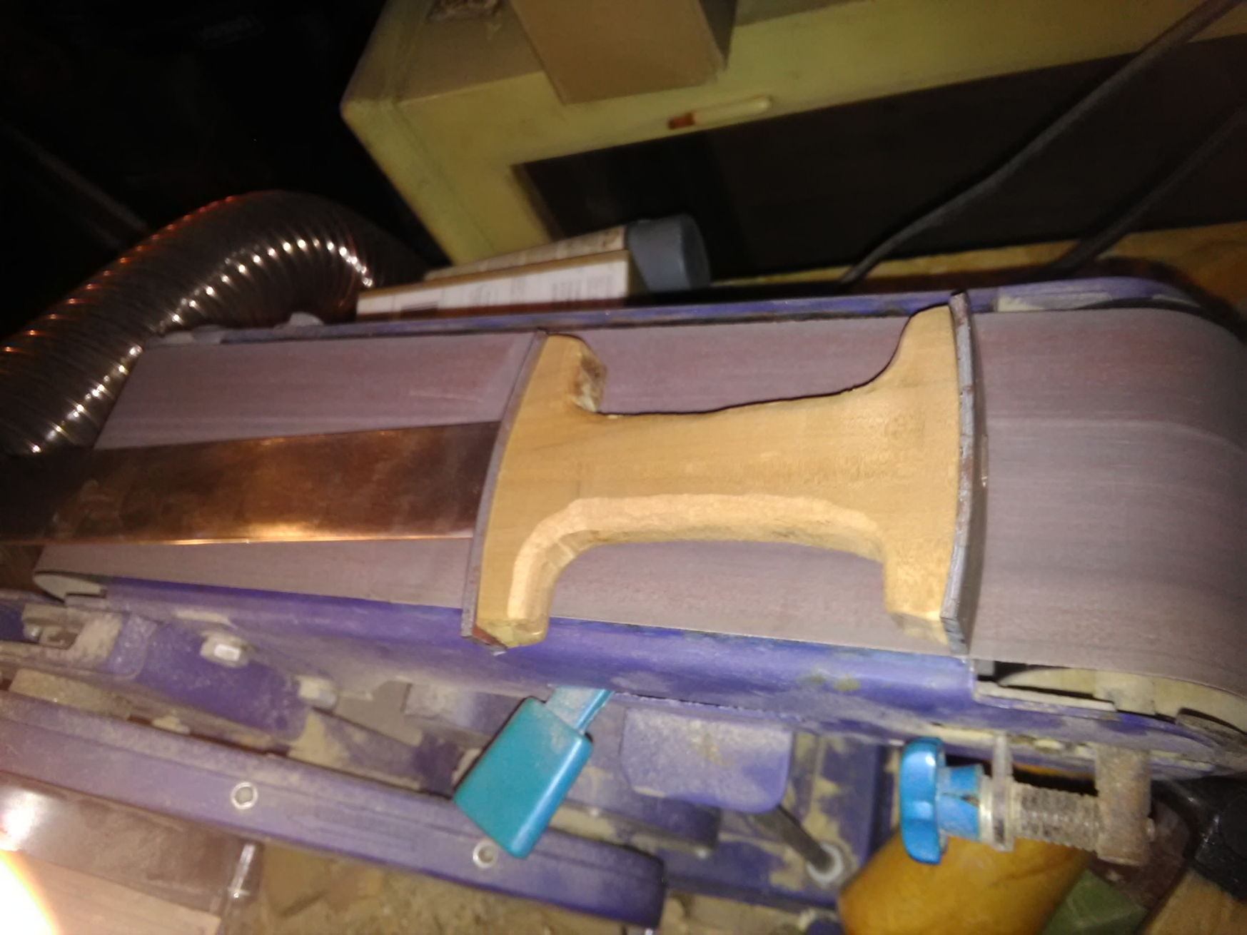

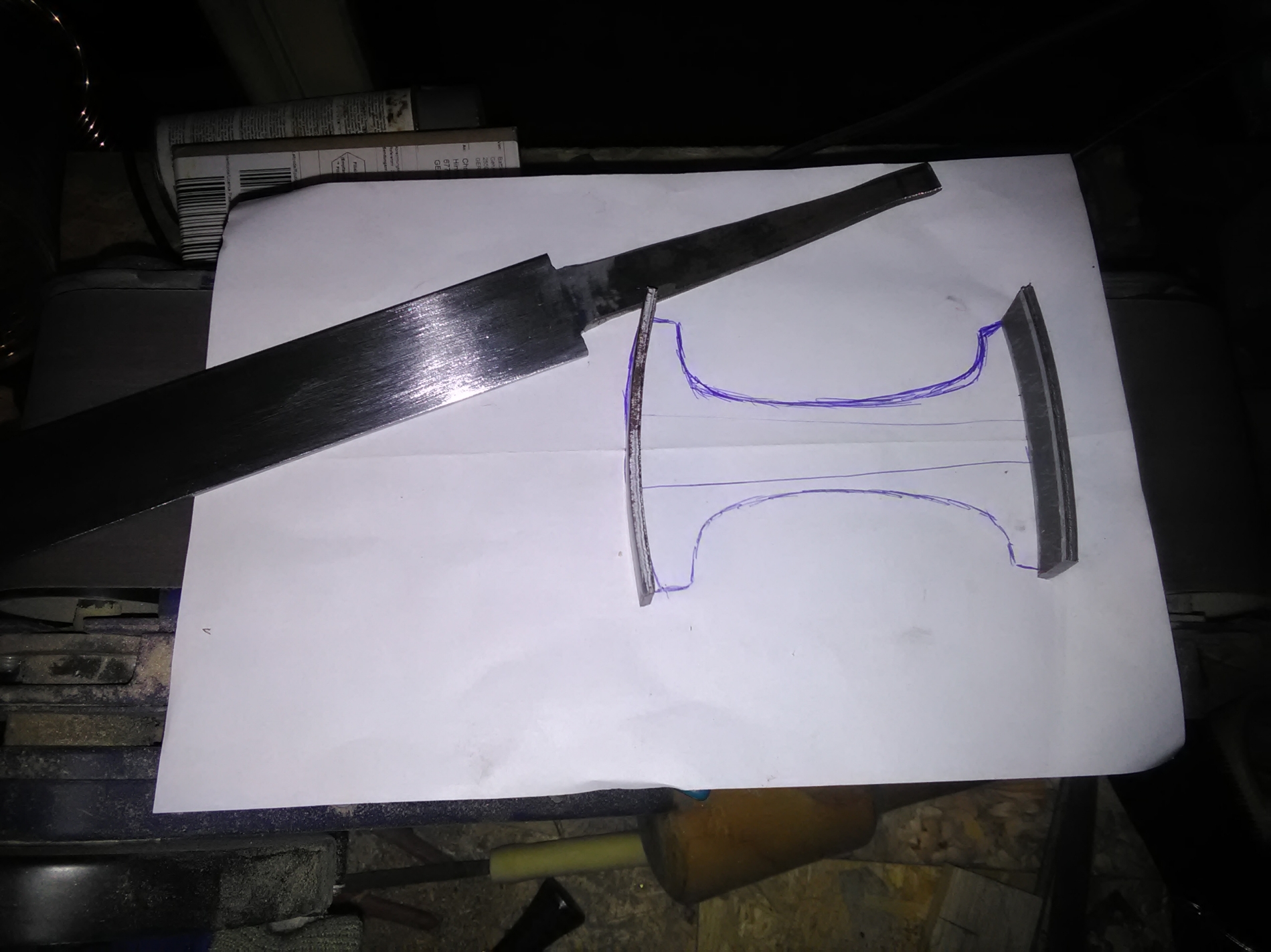

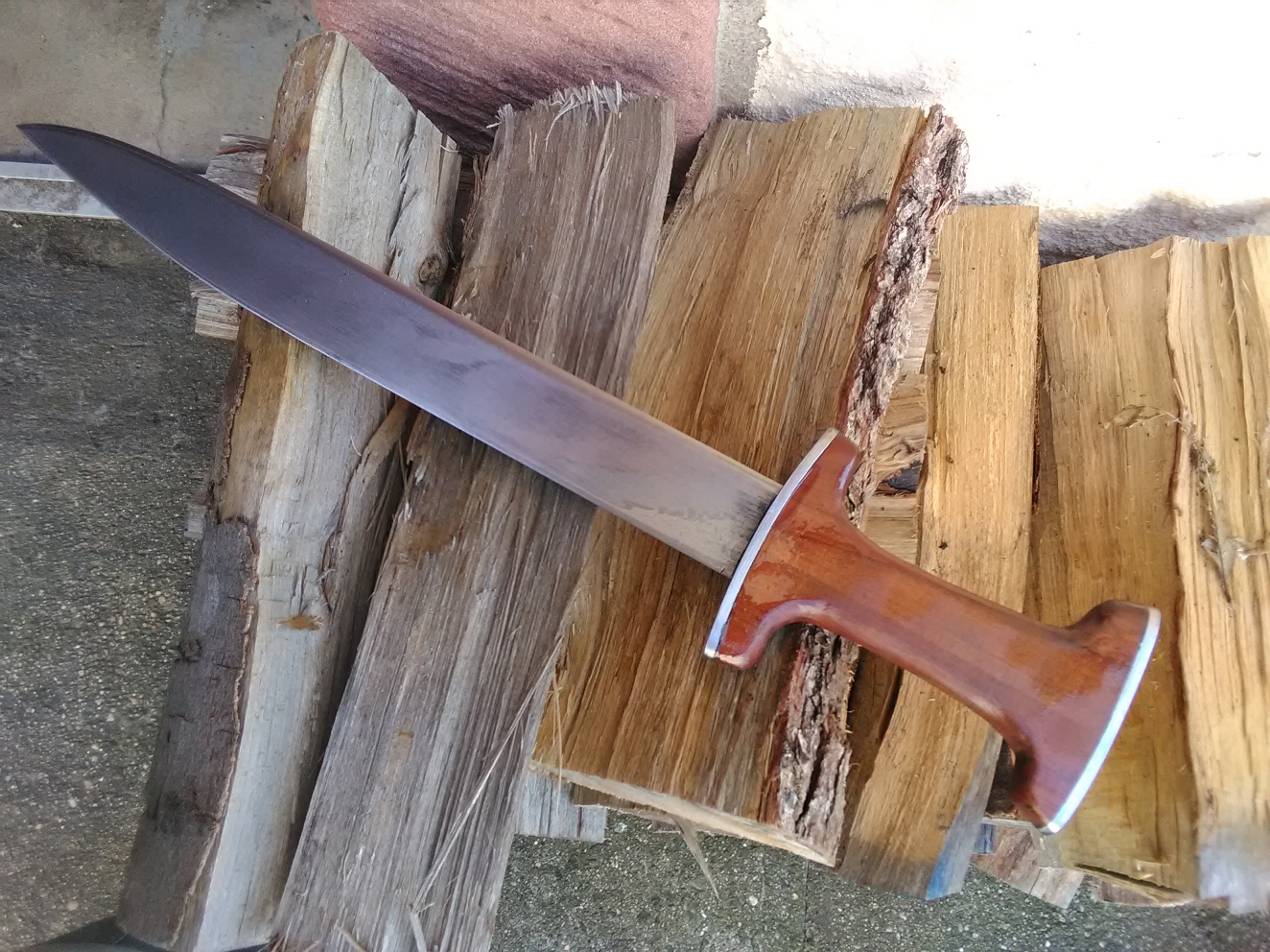

Ich habe versucht, einen Schweizer Dolch zu rekonstruieren. Die Griffform ist vom 13. Jahrhundert bis in die dunklen Zeiten des 20. belegbar.
Ich hab mich für die einschneidige Version des Dolchmessers entschieden. Meine erste ganz selbstgefertigte Klinge aus CK75, leicht dilettantisch gehärtet. Griff ist aus Kirsche und Baustahl. Scheide mit Holzkern.
