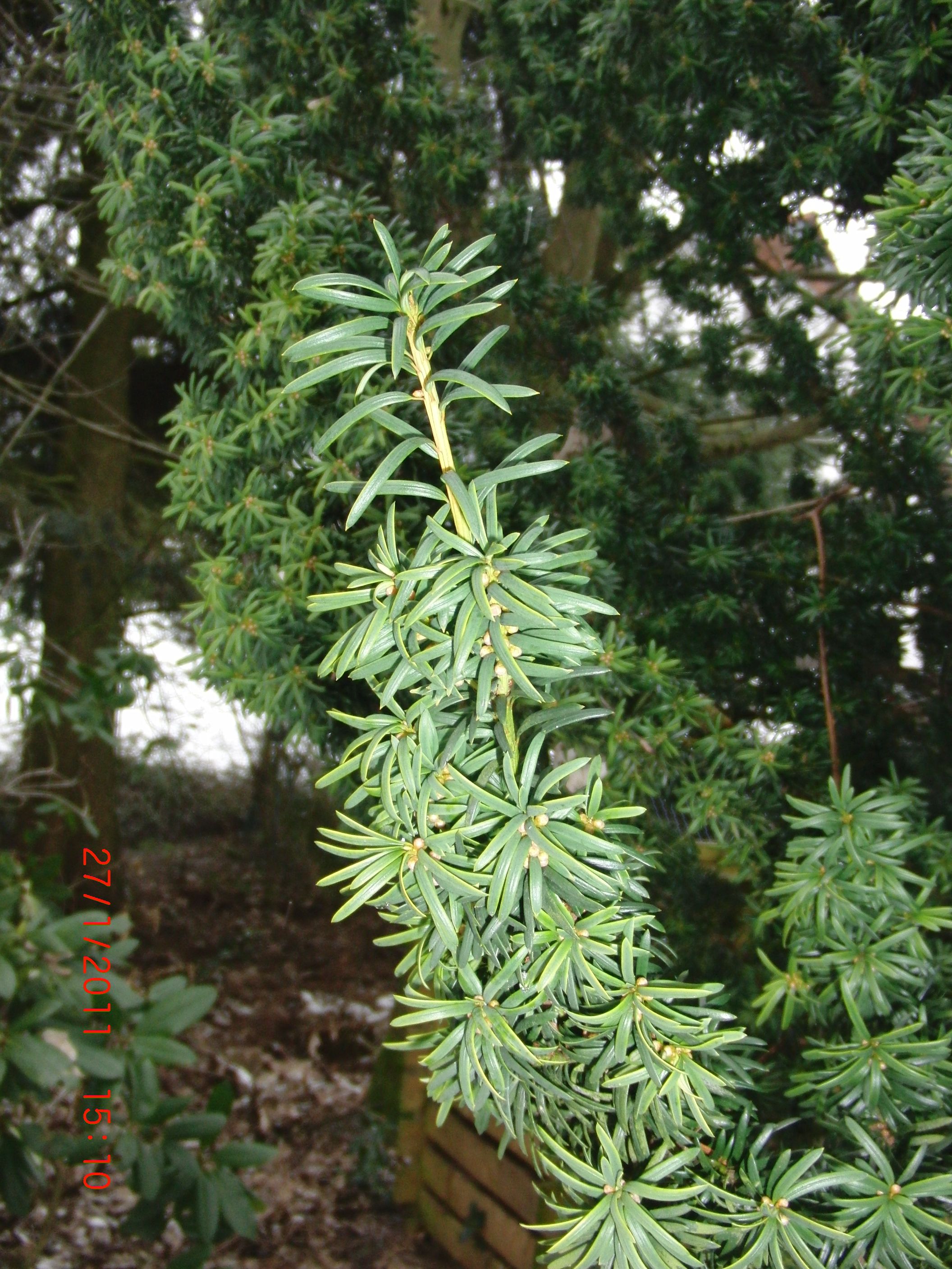

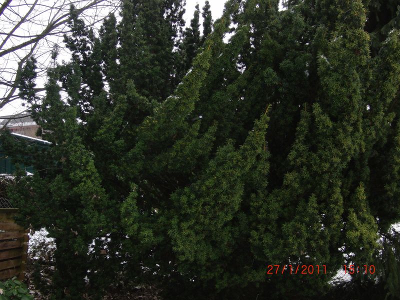

Ich hatte mir Gestern einen Ast abgeschnitten, welchen ich für Wacholder gehalten habe.
Also, jetzt mal ein paar Bilder die Erklären, weshalb ich den Baum nicht für eine Eibe hielt:
Die Zweige wachsen in "Büscheln". So habe ich das noch nicht bei Eibe gesehen.

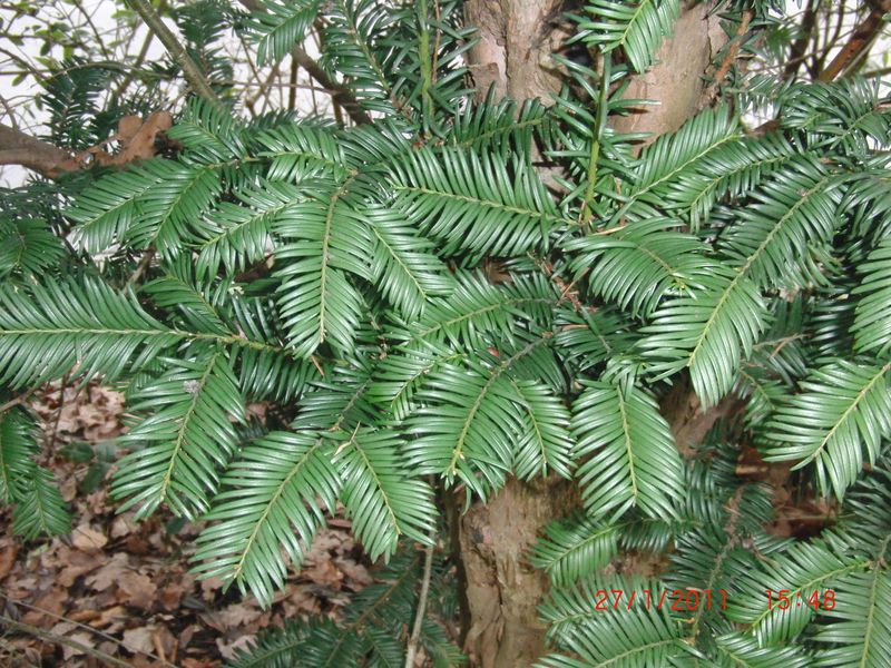

Hier wachsen die Nadeln schön seitlich. Das ist Eibe.

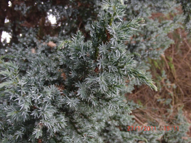

Dieser Wacholder (hoffe DAS ist welcher
) hat Blaugrüne Nadeln, etwas kleiner, aber die selbe Wuchsform wie der erste.

Erstens: DAS ist Wacholder
Zweitens: Die Eibe, die du nicht für eine hieltest, ist eine MÄNNLICHE Eibe.
...dazu kommt, dass es sich nicht um Taxus Baccata sondern eher um EDIT: Taxus Baccata Fastigiata handelt.
Zuletzt geändert von Blacksmith77K am 27.01.2011, 22:14, insgesamt 2-mal geändert.

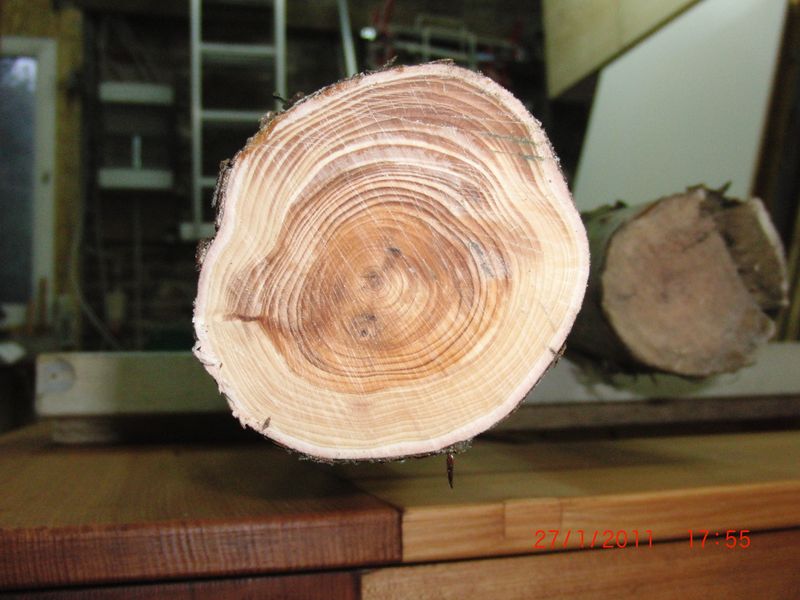

So- schnell noch ein Bild vom Querschnitt:
... das ging aber schnell!
"männl. Eibe"
Die bekommt dann keine Beeren oder wie?
Wusste gar nicht, das es bei Eibe Geschlechter gibt.
Geben die "Männchen" den auch einen guten Bogen ab?
"männl. Eibe"

Nein. Taxus baccata 'Repandens' ist eine flach wachsende Form, die keinen aufrechten Stamm macht. Die T.b.Aurea Typen gibt es in vielen verschiedenen Wuchsformen und alle haben gelbe Nadeln. Einfach mal bei Google nach den Bilder sehen.Blacksmith77K hat geschrieben: ...dazu kommt, dass es sich nicht um Taxus Baccata sondern eher um Taxus baccata Repandens oder Repandens Aurea handelt.
Gruß Mütze

Ich halte das für Taxus baccata Fastigiata oder Säuleneibe wie sie im Handel genannt wird, gibt es auch noch in vielen Subspezies und Farbvarianten.
Und ja Eibe ist zweigeschlechtig bzw zweihäusig wie das bei Pflanzen heißt und die Abgebildete ist männlich.
Übrigens hat Dr. Saxton Pope um 1900 herum untersucht welche Eibe besser zum Bogenbau ist, und ist zu den Schluß gekommen, dass, das Holz gleichwertig ist nur bei den weiblichen Eiben sind mehr Beschädigungen im Holz verborgen weil da dauernd Bären rauf klettern um die Beeren zu naschen.

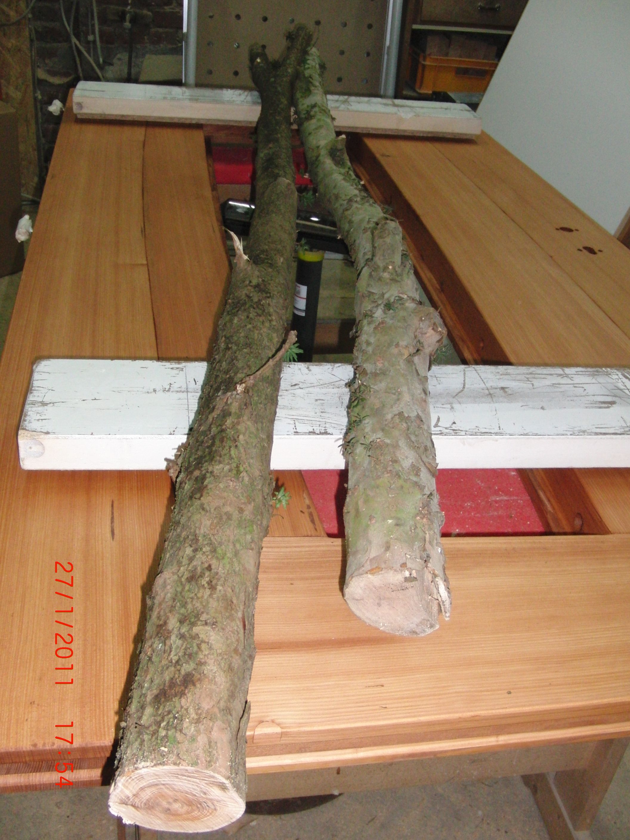

Ich war mal eben ein wenig spazieren, viel schönes Holz gesehen wie Hasel , Esche und Holler aber davon habe ich reichlich ,also später nochmal los wo anders gucken.
Ein paar Bilder habe ich dennoch eingesammelt.
Gruß acker
