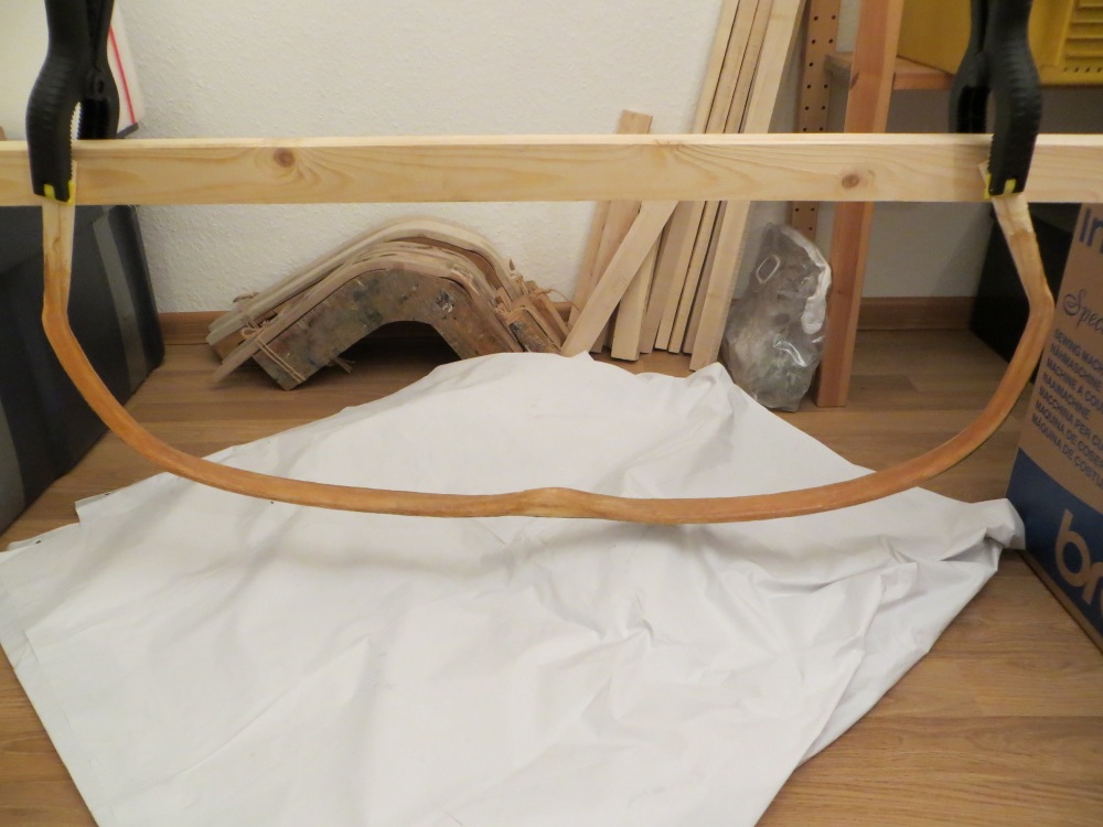

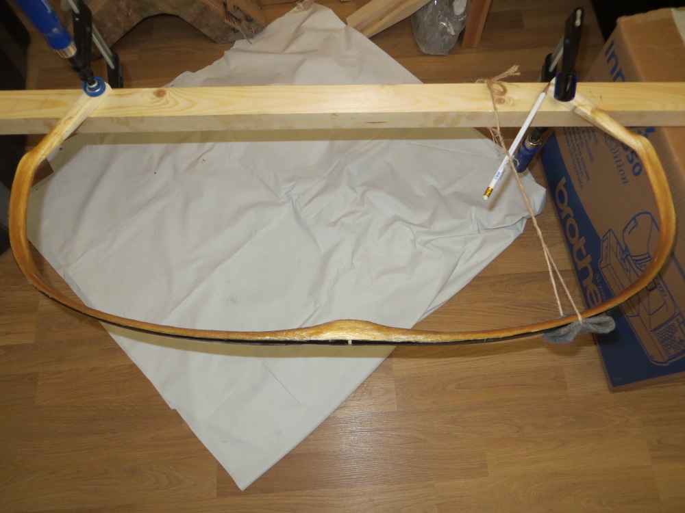

Jedenfalls, hier ganz old school noch eine Sehnenschicht, vom Griffstück über die Wurfarme bis in den Kasan hinein:
Und noch etwas mehr in den Reflex gezogen. Wie ich aber am Ende auf nur 4 - 6" Abstand zwischen den Tips kommen soll (so Karpowicz) - das weiß ich noch nicht so ganz.
Wie man am letzten Bild sieht, habe ich ein leichtes Ungleichgewicht bei den Wurfarmen. Ich hoffe aber, dass sich das noch gibt - spätestens beim Tillern.

Den Bogen habe ich jeden Morgen ein wenig weiter in Reflex gezogen, um mit der sich zusammenziehenden Sehne "mitzugehen". Dabei machte sich ein Ungleichgewicht zwischen den Wurfarmen immer mehr bemerkbar.
Ich habe den stärker gekrümmten Wurfarm deswegen etwas gestützt, das biegt den etwas geraderen Wurfarm gleichzeitig etwas weiter durch.
Ich überlege auch, mit etwas Sehne nachzubessern, frage mich aber, welcher Logik ich dabei folgen sollte: Ist der stärker gekrümmte Wurfarm derjenige, der etwas mehr Sehne abbgekommen hat und sich deswegen jetzt stärker krümmt? (Dementsprechend dort keine Sehne mehr; würde das Problem ja nur verstärken.) Oder ist der stärker gekrümmte Wurfarm einfach etwas schwächer? (Dann dort eine weitere Sehnenschicht drauf.) Tja!
Ich habe nachgemessen - die Wurfarmdicke unterscheidet sich nicht.

Re: Osmane in spe, angepeilt 60# bei 31"
Beitrag von grumpf »
Nach meinem Verständnis und dem, was ich hier sehe, zieht sich die Sehne durch den Trocknungsprozeß zusammen. Daraus folgt, auf der stärker gekrümmten Seite ist mehr Sehne. Es wirken dort also höhere "Zugkräfte" als auf der weniger gekrümmten. Folglich müsstest Du meiner Logik nach auf der weniger gekrümmten Seite Sehne nachlegen. Ob dies geht bzw. zu empfehlen ist, müssen die Experten sagen.
Das ganze gilt nur unter der Vorraussetzung, dass vor dem Belegen mit der Sehne der Bogen schon sysmmetrisch war. Wenn nicht müsste man noch die Hornschicht in das Biegeverhalten einbeziehen.
