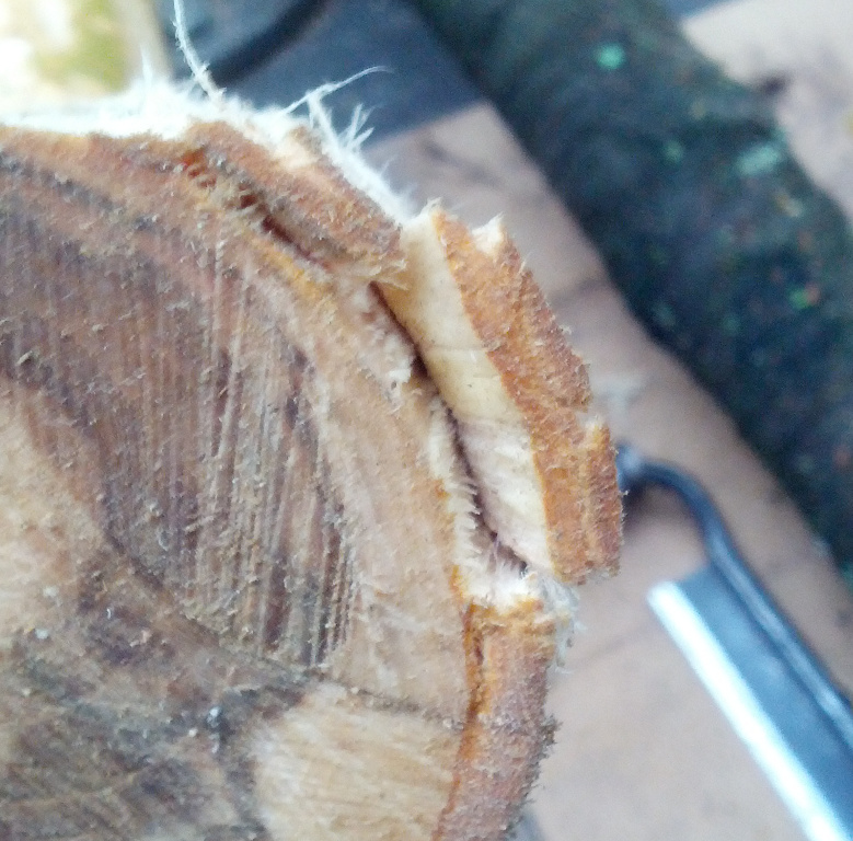

Was sagt mir dieses Gefaser der äußersten Holzschicht?
Die Zierkirsche (die noch im Boden steckt) sieht mir doch recht gut aus, ich denke die spaltet man dann wohl auch einfach. Die oberen Äste, die fürs Spalten zu dünn sind, muss man dann wohl nach meinem Verständnis auf den Markkanal runterarbeiten vor dem Trocknen.

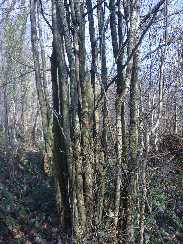

war heute im Holzhimmel...Esche, Robinie, Feldahorn, Hasel und Bergulme!
...leider größtenteils schon ein Ulmenfriedhof! Der Käfer/Pilz hat in den letzten 2 Jahren einen Grossteil hingerafft. :'(
Viele stehen noch dürr da...vielleicht kann ich davon noch etwas verwenden.
Was meinen die "Experten" lohnt sich der Aufwand?

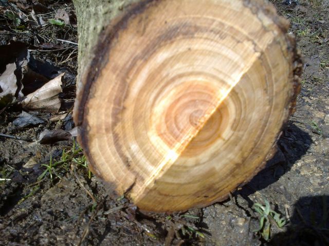

leider Unscharf, die äusseren Jahrringe haben teilweise schwarze Verfärbungen, wahrscheinlich stockig...

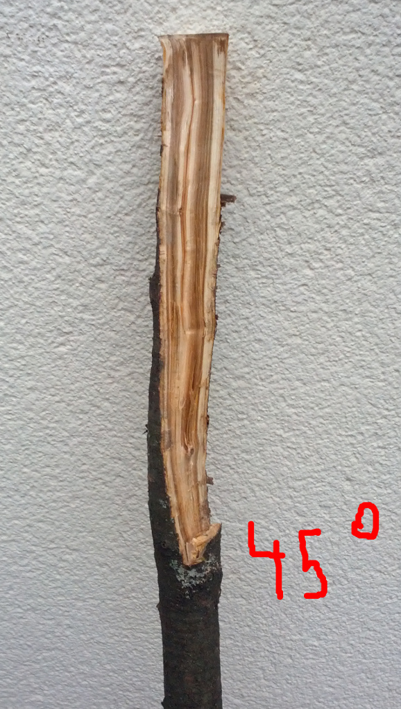

Habe versucht das Kirschenstämmchen zu spalten. Das war wohl nichts. Ich glaube ich habe den viel erwähnten Drehwuchs gefunden.
mit Messer auf zumindest einen Stave runterarbeiten oder verwerfen?
Hat sonst noch jemand einen schlauen Tipp zu dieser faserigen ersten Holzlage?

Das ist der Bast und wächst zwischen Rinde und Holz.

Wow...so dicken Bast habe ich noch nicht gesehen. Bei der Hasel war der hauchdünn.
Aber der Drehwuchs ist glaube ich dann zuviel des Guten, oder?

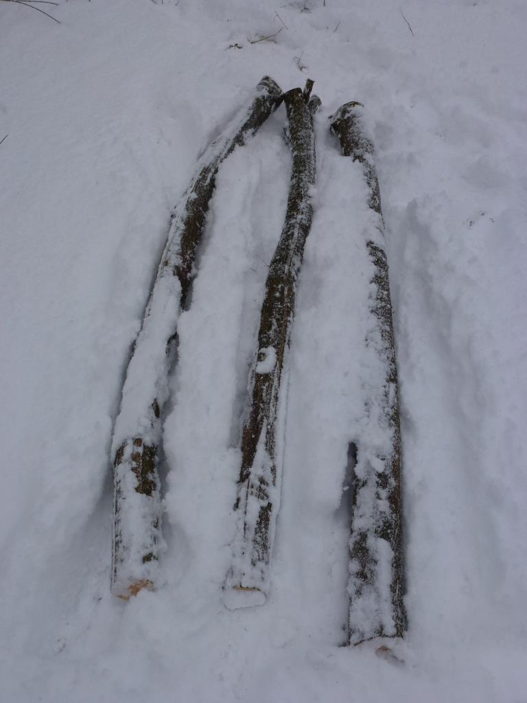

Zwei in eins: Schnee mit 2 x Pfaffenhütchen und 1x Hartriegel cornus sanguinea.
Jeweils 9-10cm Durchmesser, 180 bis 200cm lang.
Meine ersten Pfaffenhütchen sind gleich zwei Prachtexemplare!! ;D

Donnerwetter, das sind ja Prachtexemplare! Gratuliere!!
