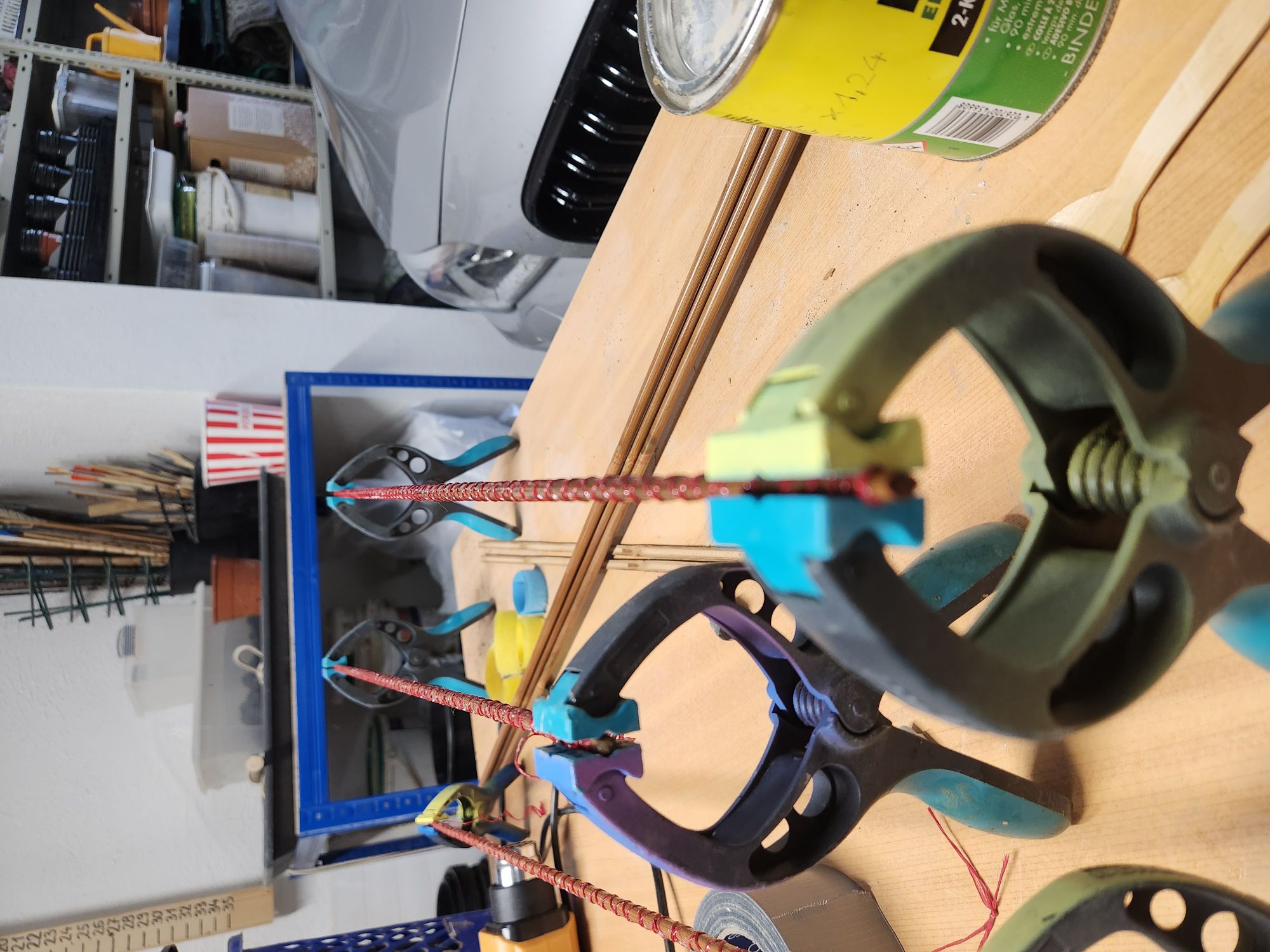

Ich habe Angelschnur verwendet, direkt von der Angelrolle, da kann man den Widerstand einstellen, das Kreuzwickeln dauert so nicht mal eine Minute, die Nylonschnur läßt sich ganz schnell und einfach entfernen.

Ja, klingt nach einer guten Methode, hat mit Dacron aber auch gut funktioniert. Nur das abrollen war etwas nervig weil es so stark gewachst ist und auf der Rolle "klebt". Den Pfeil wieder abwickeln hat super funktioniert. Ich geh jetzt in die Werkstatt für den zweiten Schnitt. Ich hoff ich bekomm ihn hin. Beim ersten kann man den Schaft ja einfach am Anschlag entlang führen, aber beim zweiten ist der Pfeil ja auch in dieser Richtung schon leicht getapert. Könnte sein das es sich trotzdem ausgehen würde, ihn einfach am Anschlag vorbei zu führen, da man die maximale Dicke ja nur in der Mitte braucht, aber sicher bin ich mir da nicht...

Bogenbas hat geschrieben: 10.07.2026, 19:38 Gestern hatte ich ja noch 2 Schäfte aufgeschnitten und freihand gehobelt. Heute verklebt und gewickelt. Aus dem letzten mal wickeln hab ich gelernt lieber auf Kunstfasern zurückzugreifen. Ist sonst kaum ab zu bekommen. Ich habs jetzt mal mit Dacron versucht.
Mein bevorzugtes Wickelband ist das Teflonband zum dichten für Wasserinstallationen. Ordentlich zugfest und läßt sich verh. gut wieder entfernen.

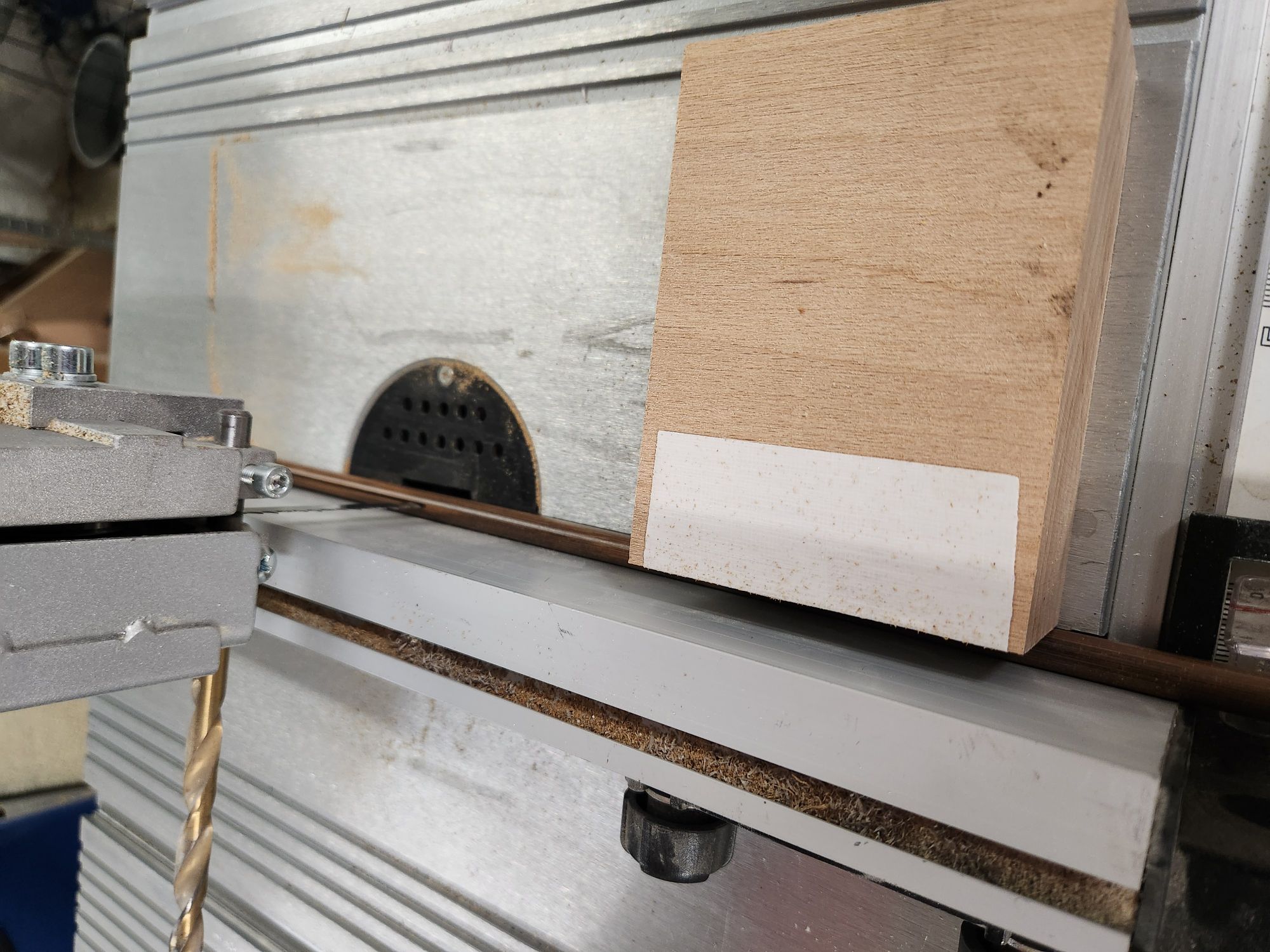

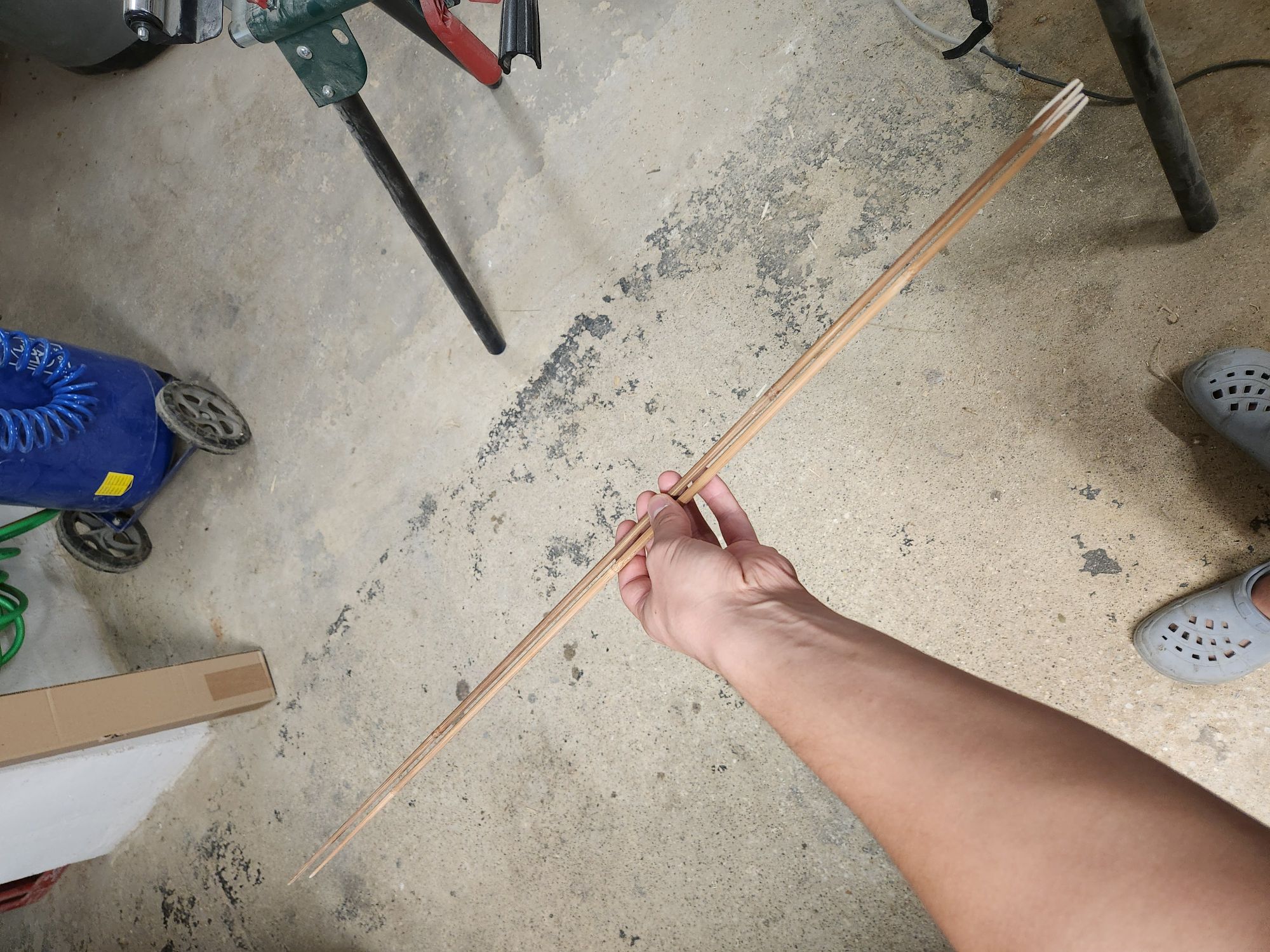

Heute war der zweite Schnitt bei den beiden Schäften dran, und dann wieder verjüngen und kleben. Ich habs aber wieder nicht geschafft, den Schnitt im rechten Winkel zum ersten zu machen. Und mit hobeln konnte ich es auch nicht korrigieren. Ich hab sie dann trotzdem zusammen geklebt und schau mal was drauß wird.
Deshalb hab ich jetzt aber nochmal einen neuen angefangen. Diesmal an einen Holzklotz geklebt damit er sich beim aufschneiden nicht verdrehen kann.
Er war trotzdem leicht verdreht, was daher von innerer Spannung kommen muss, ging aber vollständig raushobeln. Der gefällt mir jetzt besonders gut.
Ich hoffe ich krieg den noch irgendwie fertig... Bei den restlichen Klebearbeiten wie der Nocke und Spitze sollte ich dann lieber auf Sekundenkleber zurück greifen um Zeit zu sparen.

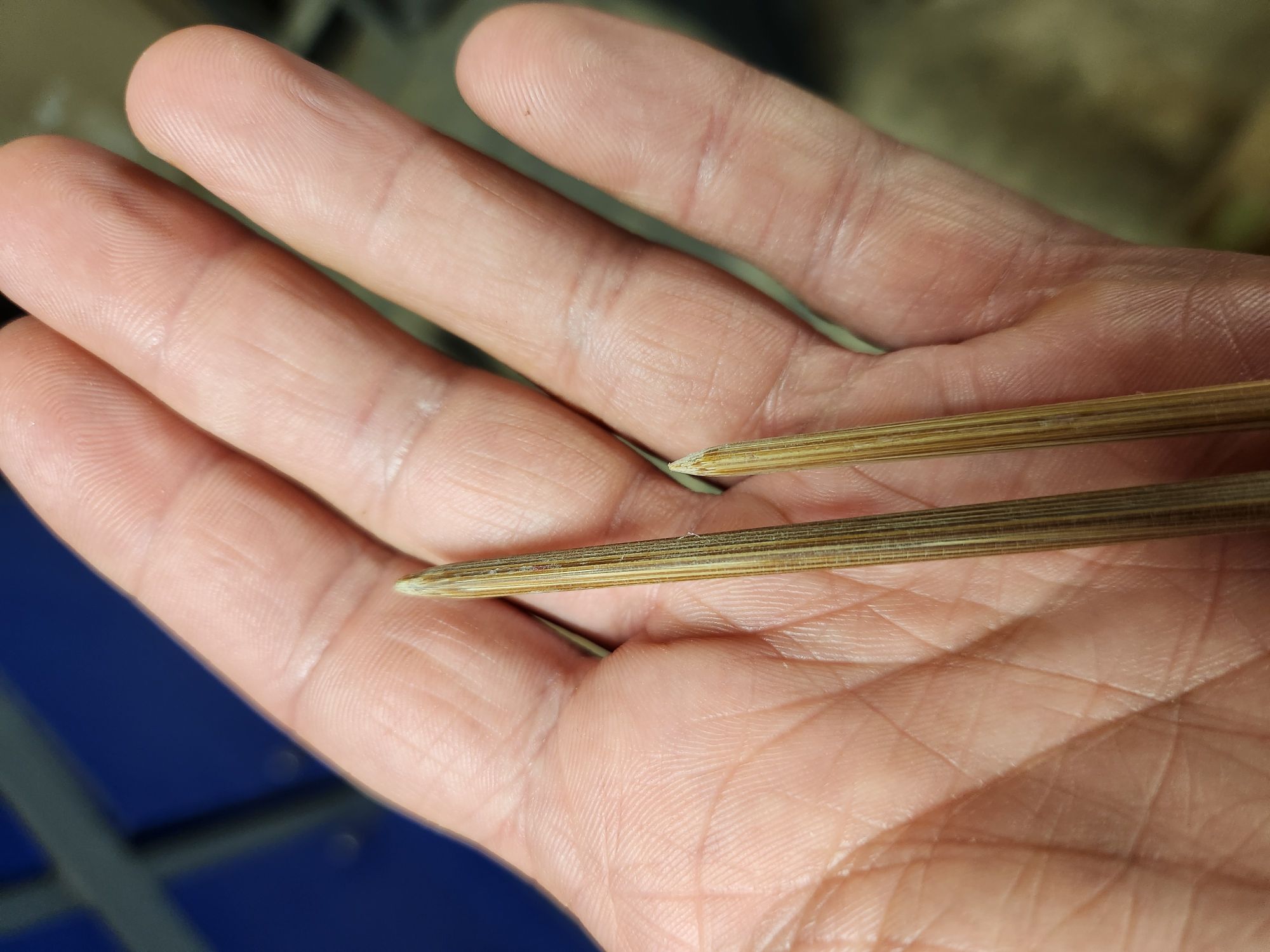

Die ersten 2 Bambuspfeile sind fast fertig. Fehlen nur noch die Vanes und die Sehnenwicklung. Allerdings sind sie ziemlich unrund wegen des schrägen Schnitts. Mal schaun ob die trotzdem was können. Leider sind die relativ schwach geworden. Zumindest für ihre Länge. Einer ist ca 28" und biegt bei den 22" Auflagen 17,5mm, der andere ist 29" lang und biegt 17mm durch. Vermutlich etwas Grenzwertig aber ich werds trotzdem probieren. Ich hab die Sehnenkerbe so ausgerichtet das der Pfeil breiter als hoch ist. In der Richtung müssten sie sowieso etwas steifer sein. Spitze bekommen diese keine. Das ist mir zu fummelig bei knapp 3mm. Beim dritten Pfeil hab ich den zweiten Schnitt gemacht und wieder verklebt. Der Schnitt ist mir wieder nicht ganz gelungen aber zumindest etwas besser. Der sollte dicker und steifer werden.

Mir kam gerade noch die Idee, die "Spitze" mit Sekundenkleber zu versiegeln, um die Poren zu schließen.
274 m | Selfbow 50#
Beiträge: 7180
Hat gedankt: 215 Mal
Hat Dank erhalten: 216 Mal
Re: Flightbogen und Flightpfeile für Kolbingen
Oder tauch die Spitze in warmen Epoxy-Kleber (oder nimm gleich Laminierharz)

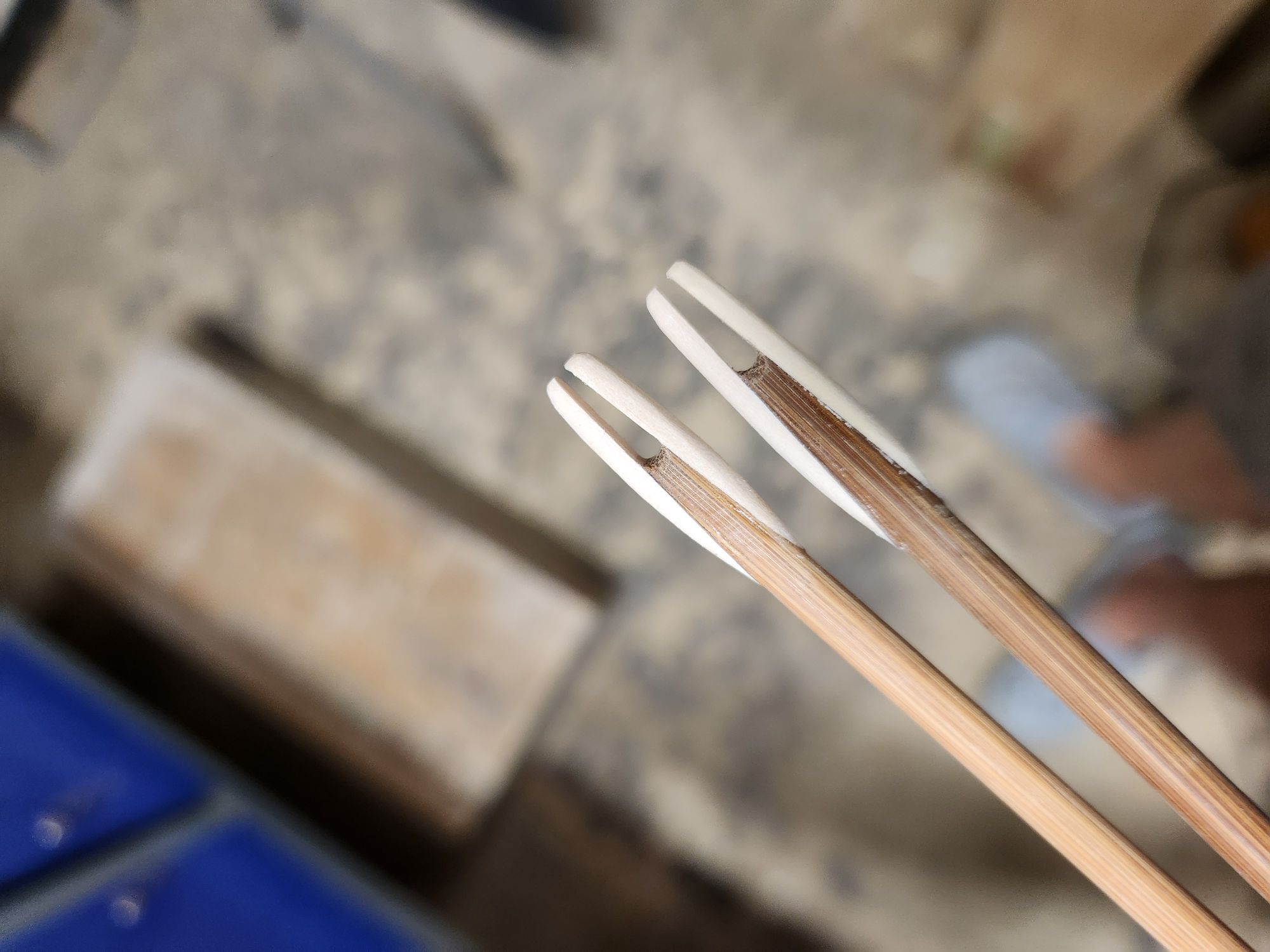

Die Nocken gefallen mir sehr! 👍🥰
Zwei Fragen hätte ich...
Warum ist der Nockschlitz so tief?
Und was ist mit FOC bei Pfeilen ganz ohne Spitze?

benzi hat geschrieben: 13.07.2026, 15:02 Warum ist der Nockschlitz so tief?
Weil ich bei dieser Methode die Nocke an der Innenseite nicht bearbeiten muss (abgesehen vom Nockboden).
Ich Länge die Flanken auf die Länge ab, wo die Pfeile noch schön klemmen. Man könnte natürlich einen steileren Winkel schleifen, dann würde die Nocke kürzer werden, die Klebefläche aber ebenfalls. Aber die funktionieren, so wie sie sind, gut für mich.
Meine Spitzen sind so klein und auch noch innen wegen dem Konus ausgehöhlt, das die sowieso kaum was wiegen. Den Tipp das man sie auch ohne Spitze bauen kann hab ich von meinem Flightschützenkontakt, also wirds schon passen.

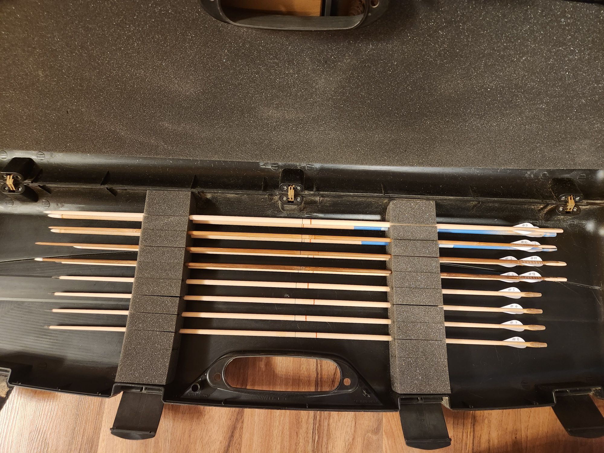

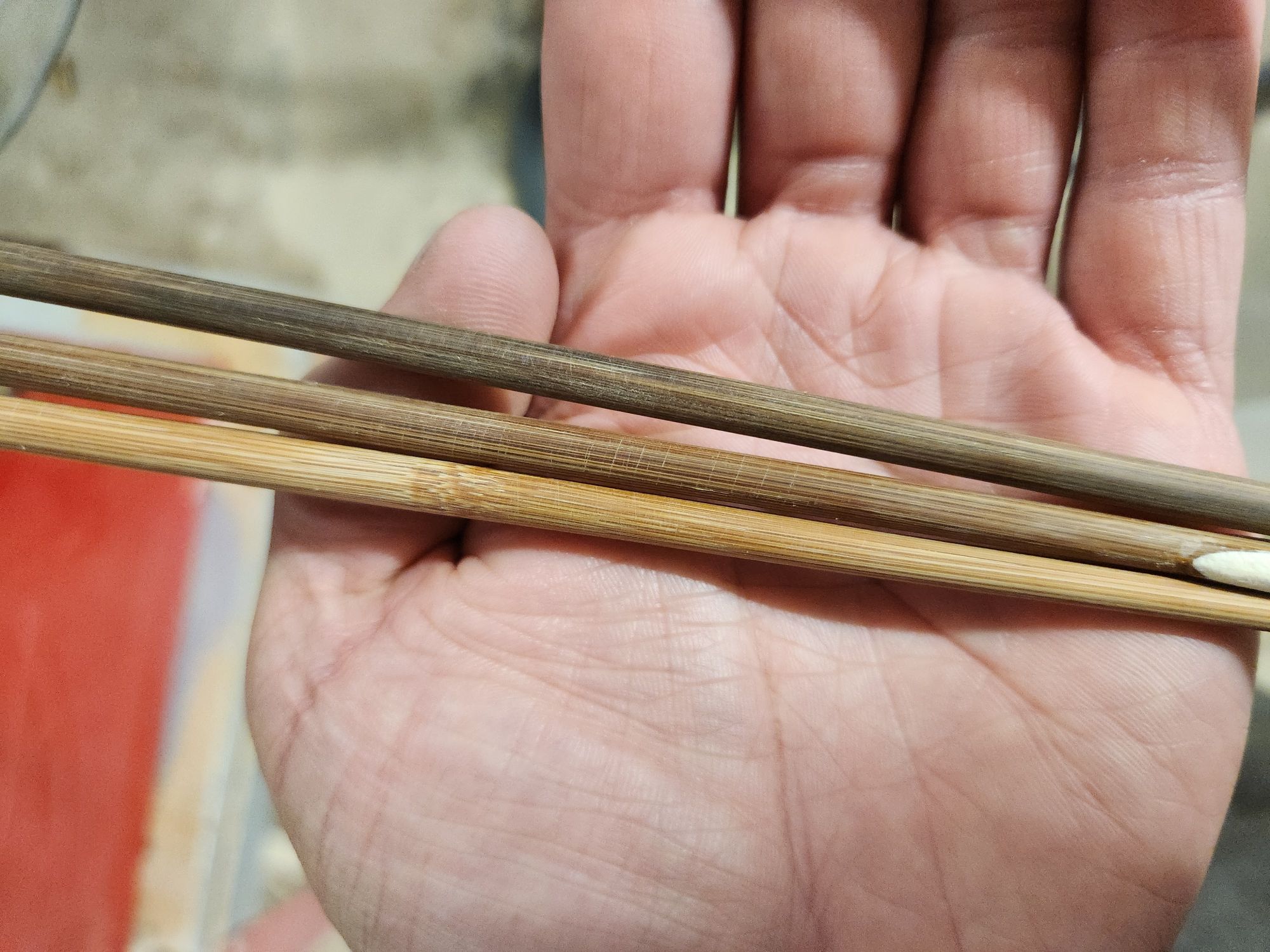

Ich habs tatsächlich geschafft insgesamt noch 4 Pfeile fertig zu bekommen. Fehlen nur noch die Vanes.
Die 3 aus Bambus haben sehr verschiedene Temperstufen. Der dritte ist an der Spitze wesentlich dicker, somit hat er sich eine Knochenspitze verdient.
Der helle wiegt 230gn, der ganz dunkle 267gn. Also einen Gewichtsvorteil haben die nicht, aber viieeelll dünner sind se (aber auch viel weicher).
