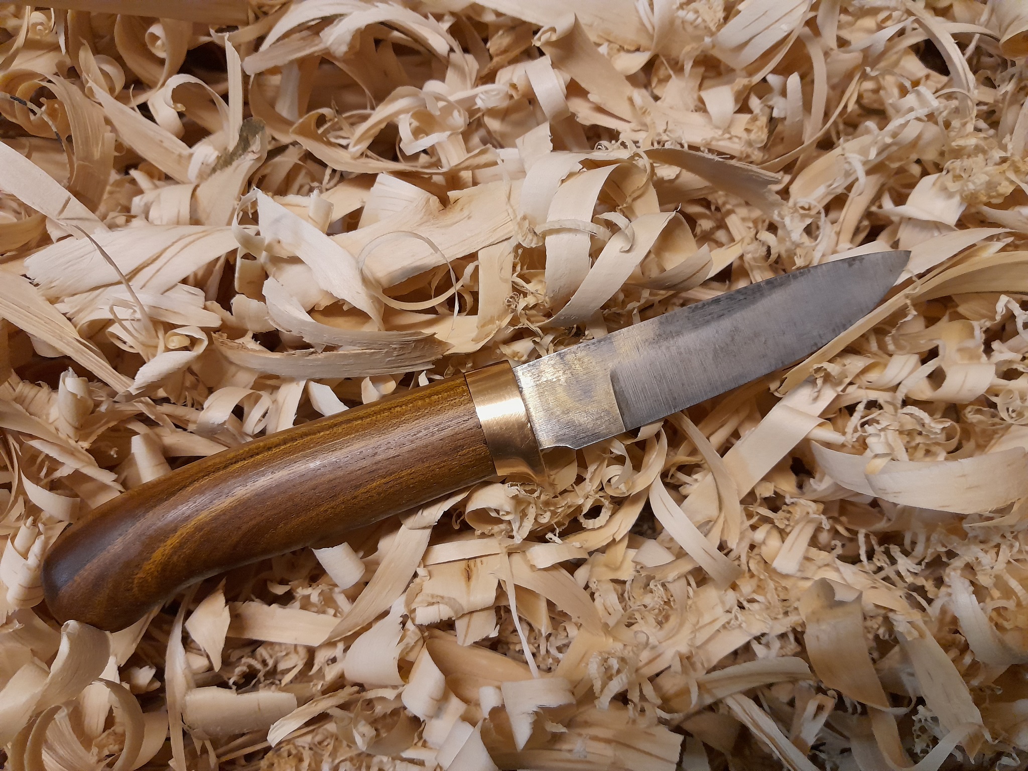

Klinge aus 80CrV2 und einem alten Ziehmesser. viewtopic.php?f=12&t=31789
Ich mag kein Werkzeug das rumliegt und nicht genutzt wird. Drum hab ichs recycelt und was neues draus gemacht.
Der Griff ist von Shokunin, Ulme+Horn+Kupfer.

Sehr schön...
Das Einzige, was ICH pers. nicht so mag, ist die "Treppe" vom Klingenrücken zum Griff... Das sieht in meinen Augen aus, als wäre der Griff nach oben "verschoben"...

Schön geworden, die Ulme hat eine tolle Maserung. Was mich stört? Nun der Rabe hats schon gesagt. Aber je nach dem wie der Erl ist geht das manchmal nicht anders.

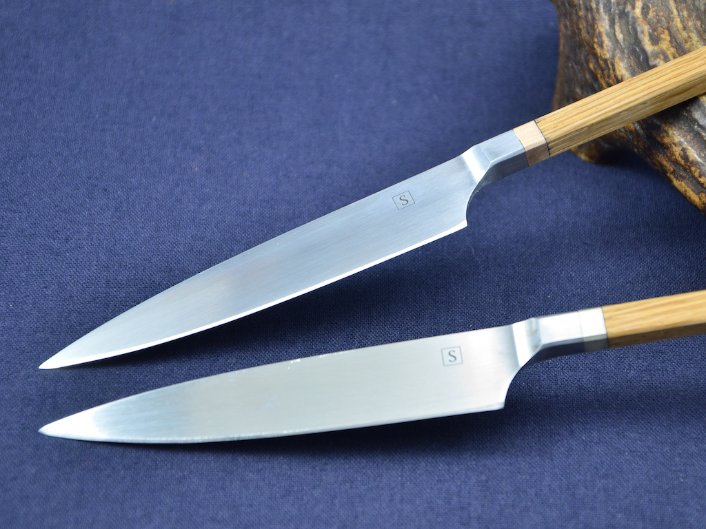

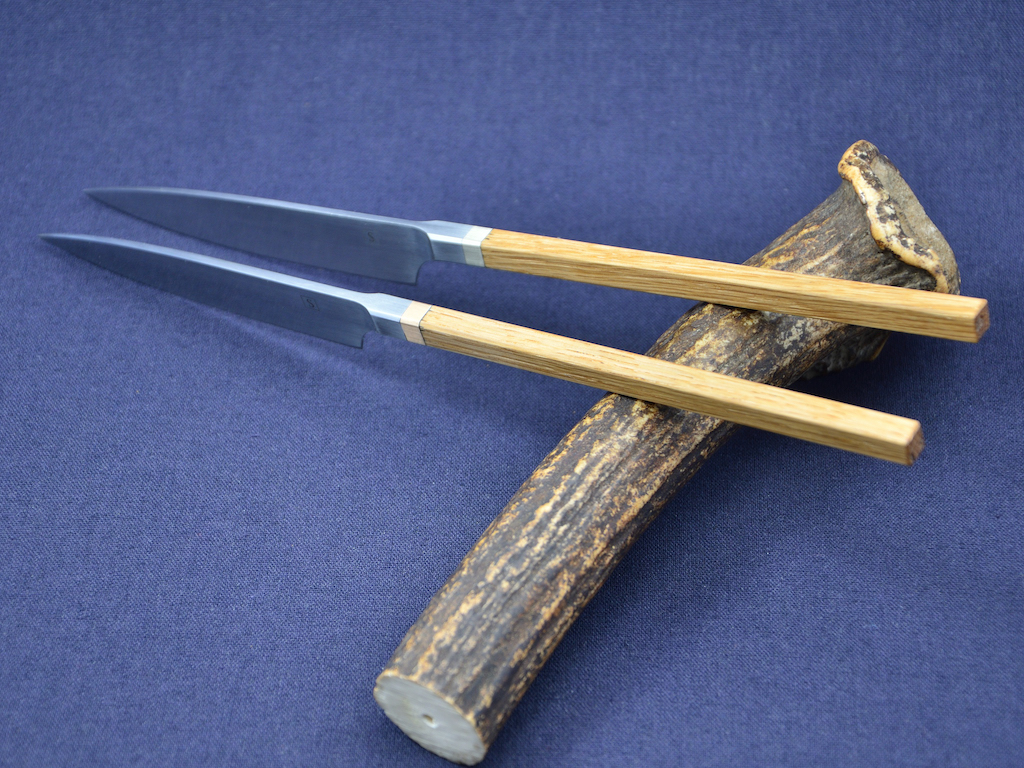

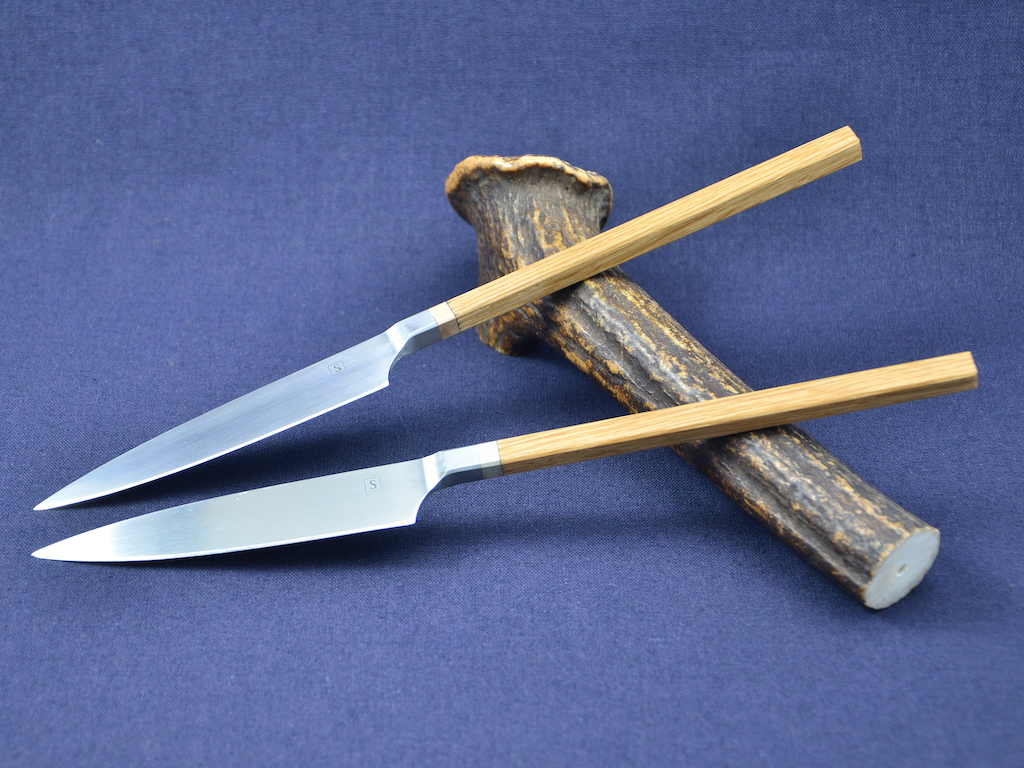

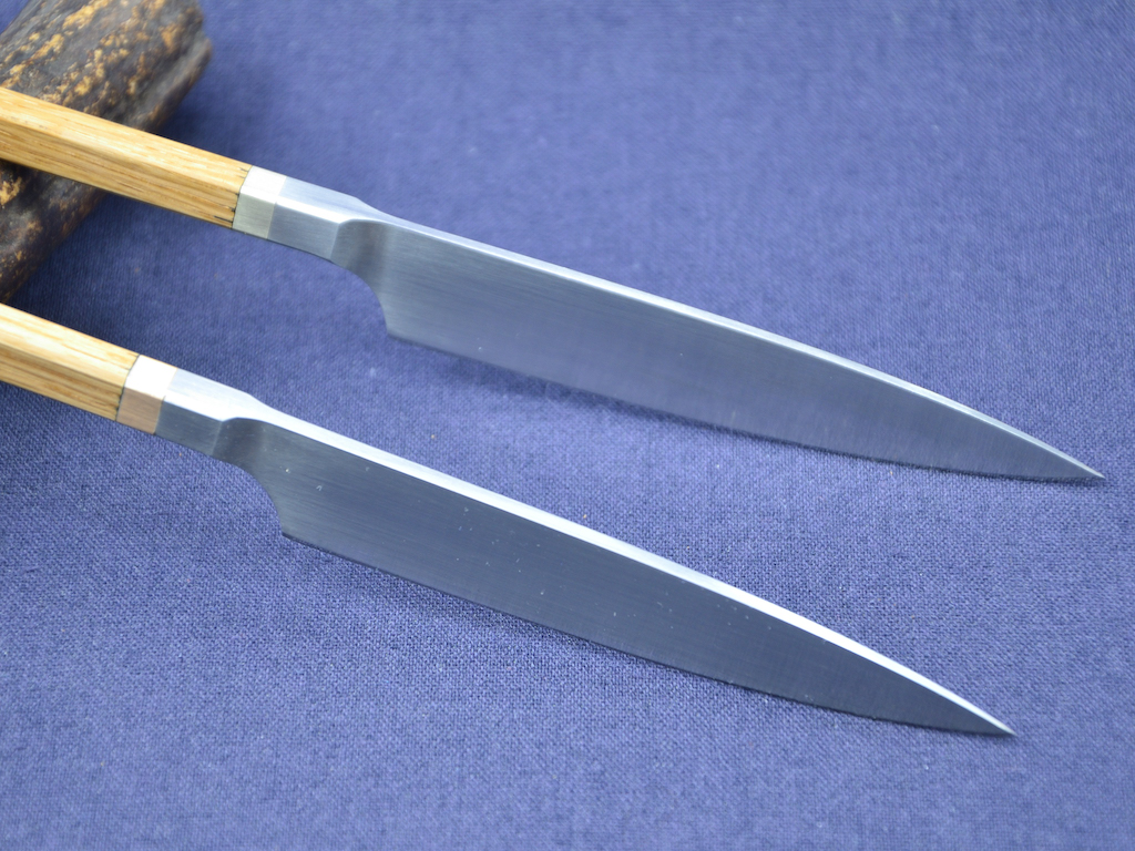

ich stelle hier zwei Prototypen vor die ich heute fertig gemacht habe, Steakmesser SB1 mit Eiche
Diese Messer haben eine Geschichte.
Im Spätsommer bekam ich einen Anruf ob ich einen Satz Steakmesser machen kann, so 6 oder 8 Stück. Fall sie ihm gefielen könnte er als Option 30 bis 40 weitere Messer für seinen Betrieb ordern.
Nun ich habe zurückgerufen und die Vorstellungen mit ihm abzuklären. Ich habe dann erfahren dass der Mann Koch ist und ganz filigrane Messer will die zu dem Stil seines Restaurants passen. Ich hab dann per Email seine Daten bekommen, auch den Link zu seiner Webseite. Nun der Mann betreibt zwei Restaurant hier im weiteren Umkreis und beide Restaurants haben 2 Michelinsterne.
Ich habe mich entschlossen erst mal einen Prototypen zu bauen und mich dann mit ihm in einem seiner Restaurants getroffen. (Nein es gab nicht zu essen da die falsche Uhrzeit)
Nun die Klingenform und Größe hat im zugesagt, er wollte Holzgriffe aus Eiche und ein Zwischenstück vor dem Griff aus Messing.
Nun um es kurz zu sagen aus dem Auftrag ist nichts geworden. Ich hab dann aber beschlossen ein zweites Messer zu bauen, für meine Frau und mich.
Mein Ego hätte es wohl schon toll gefunden meine Messer in einem Sternerestaurant zu finden.
Allerdings haben mir die zwei Prototypen auch die Grenzen meiner Werkstatt angezeigt. Mit meinen Mitteln eine große Anzahl einigermaßen gleicher Messer zu fertigen ist unrealistisch.
Als weitere Veränderung müsste am Klingenanfang noch ein Wellenschliff dran, auch das kann ich (derzeit) nicht.
Auch 30 bis 40 gleiche Messer zu machen schreckt mich eher ab. Alles zusammen hätte mich eh dazu gebracht diesen Auftrag nicht anzunehmen.
Ich hab jetzt zwei ungewöhnliche Steakmesser in meiner „Besteckschublade“. Die Messer liegen gar nicht so schlecht in der Hand wie man meinen könnte.
Hier die Daten:
Stahl: SB1
Griff: stabilisierte Eiche, ein Zwischenstück ist Bronze eines aus Neusilber
Gesamtlänge: 240 mm
Klingenlänge: 100 mm an der Scheide
Klingendicke: 2 bzw 2,5 mm (hier ist die größte Abweichung dieser Messer)
Gewicht: 34 und 35 g
Danke fürs Schauen, Anregungen und Kritik wie immer erwünscht

Elegant und stimmig. Gefallen mir sehr gut.
Es sieht so aus als ob du die Klingen aus einerm Vierkantstahl ausgeschmiedet hast?

Hallo Kra,
erst mal danke. Vierkant/Flachstahl ja. Geschmiedet ist da nicht viel, meine Werkstatt ist im Keller und da macht sich es nihct so gut eine Esse lange zu betreiben.
Das meiste ist tatsächlich spanabhebend geformt, das ging eigentlich recht schnell.
Roland

Na ja, wer's kann ;) .
Wenn ich mir den Vierkant an der Angel ansehe und dann die dünne und mehr als doppelt breite Klinge - auf jeden Fall Respekt vor der Arbeit!
