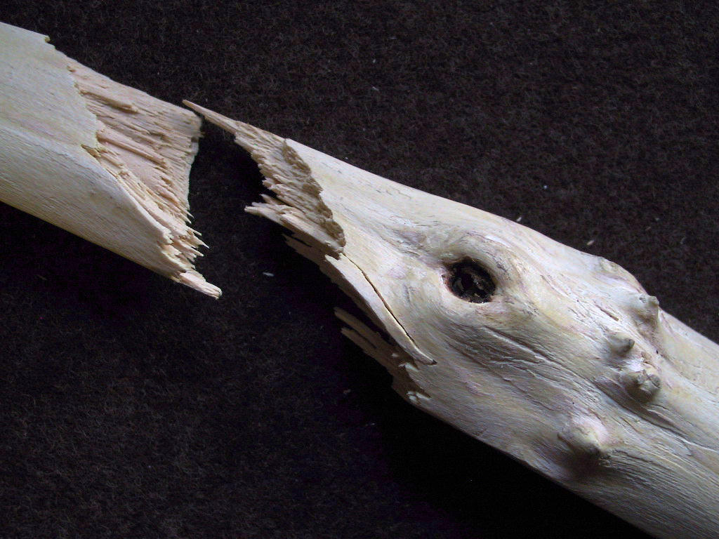

Heute hab ich mir die erste Hollerhälfte vorgenommen.
Es war der reflexe Teil des Staves (hatte ca. 15cm) mit den vielen Knubbeln und einem Astloch.
Aber wahrscheinlich war diese Kombination zu viel des guten.
Bei ca. halben Auszug und ca. 45# hats leider geknallt. Der Bruch liegt ca. 30cm vorm WA-Ende. Interessant ist, daß es ihn oberhalb und nicht im Ast zerissen hat.
Irgendwie sieht die doch sehr glatte Bruchkante nach nicht sehr zugefestem Holz aus. ... oder übertrocknet ?
Aus "meinem ersten Charakterbogen" wird vorläufig nix. Nächstes WE zerstöre ich dann die andere Stave-Hälfte und werde mich dann entspannt meinem Ahorn (mit fast gar keinen Ästen) widmen.

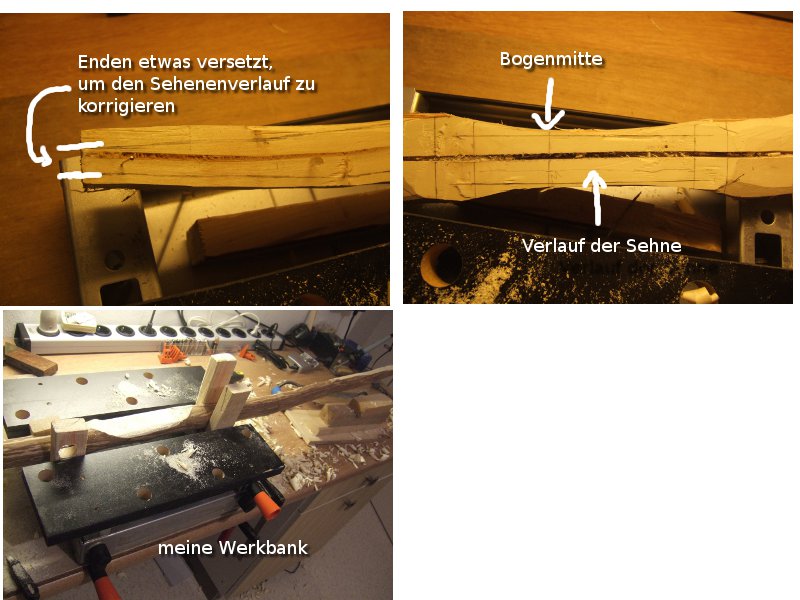

Hatte heute auch Zeit, ein Stück weiter zu machen. Bodentiller ist erst einmal abgeschlossen und Handstück ist ausgearbeitet. Jetzt lege ich ihn ein paar Tage weg, um zu sehen, ob sich sein Gewicht verändert. Wenn es drei Tage stabil ist, stell ich den Tillerbaum auf.Gruß Djog

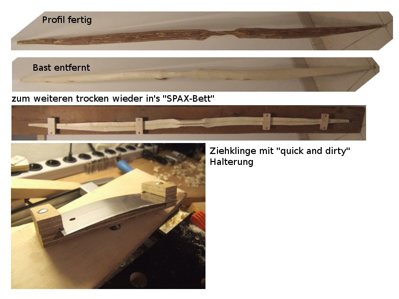

mit meiner Hasel ging's gestern weiter:
- den Rohling 3 Tage im Keller und 4 Tage im beheizten Raum gelagert
- Gewicht ging von 1752 g auf 1082 g runter
- der Schnitt am Griff ging von 1mm auf 4mm auf
- die seitliche Biegung (um die Sehne mehr in die Mitte zu bekommen) hat er durch's trocknen behalten
- Profil herausgearbeitet (am Griff mit der Raspel, sonst Zieheisen)
- den Bast am Rücken mit der Ziehklinge abgeschabt
- jetzt hat er 931 g und ruht festgespannt wieder ein paar Tage
Auch wenn ich bisher noch nicht viel getillert habe, bin ich guter Dinge dass da etwas schießbares rauskommt

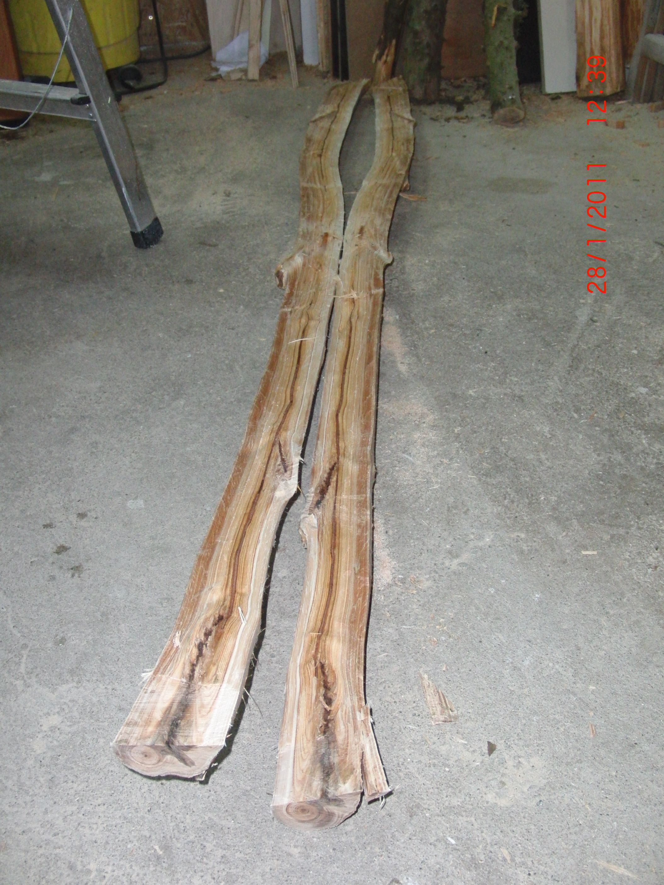

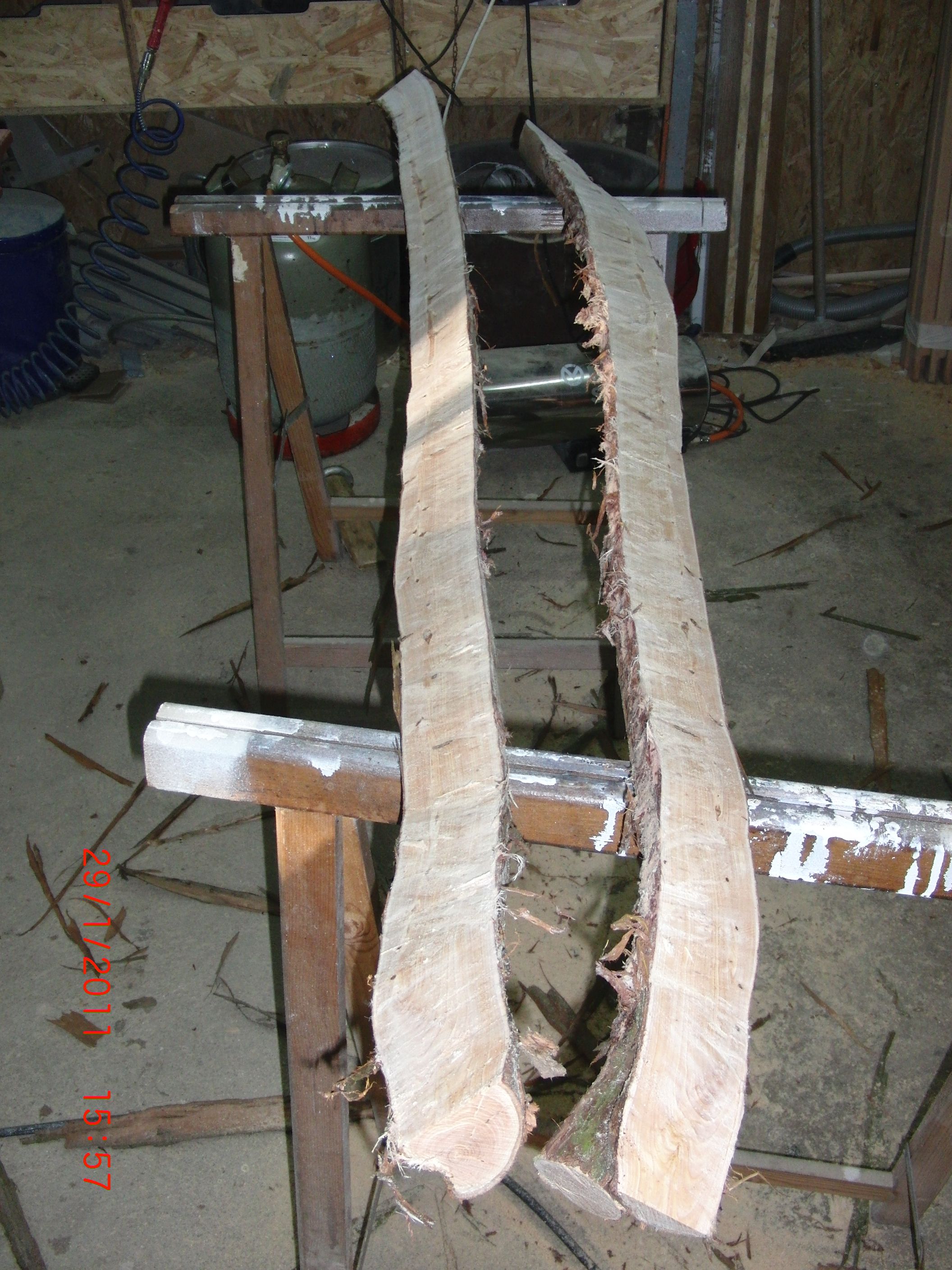

so, hier die Fotos zu meinen Problemfällen:
hier der faulige Markkanal in meinem Holunder. Das Foto entstand allerdings, nachdem ich das Holz schon wieder zwei Tage und Nächte bei Minusgraden auf der Terrasse stehen hatte. Direkt nach dem Schnitt sah es noch fauliger aus. Was leider gar nicht rüber kommt ist der Geruch: Nachdem ich den Kanal komplett weggeschnitten habe, hat der Holunder noch eine Stärke von 13mm bei einer Breite von 4cm - das erscheimt mir doch reichlichh wenig, um daraus noch was zu machen. Ich habe ihn nun aber doch zur Trocknungsstufe zwei auf den Schrank im Wohnzimmer gelegt. Mal sehen ob da noch was geht.
Hier nun die Blutpflaume: Mein Fehler hier war ein Längsschnitt entlang eines der Wurfarme, mit dem ich die Wurfarmgeometrie komplett auf den Kopfgestellt habe. Hat der eine WA einen halbkreisförmigen Querschnitt so hat der andere einen - nun ja - auf einer Seite begradigten. Fragt mich nicht, was mich da geritten hat. Das ist umso ärgerlicher, als dass die Blutpflume bisher vorbildlich trocknet. Nun ja, auch sie liegt jetzt auf dem Schrank.
Meinen Hasel habe ich schlicht versägt - manche Sachen sollte man nicht machen, wenn man genervt ist …
Was ich jetzt noch außer meinen angeschlagenen Kandidaten habe, sind die längsgeschnittenen Gegenstücke zu den Wurfarmen von Hasel und Blutpflume sowie ein Griffstück vom zersägten Hasel …

Naja, wenn der eine Querschnitt extrem asymmetrisch ist ist dadurch der WA massiv zur Seite zieht …
aber wie gesagt, sie ist in der zweiten Trocknungsstufe und vielleicht geht da ja doch was …

Na ja, wenn er das denn macht, kannst Du den anderen Wurfarm auf der anderen Seite begradigen so ziehen sie sich wieder grade...

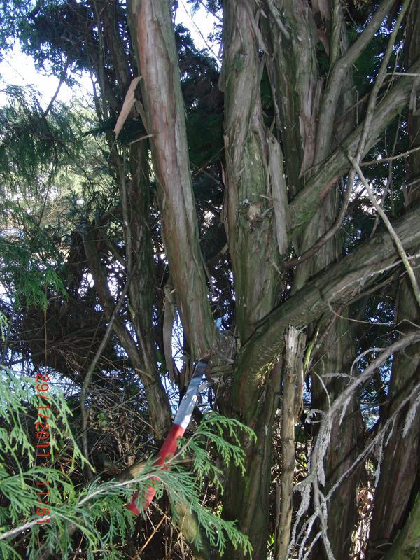

habe mir Samstag doch noch ein Wacholder abgesägt.
Also Acker, habe jetzt Holler, Eibe und Wacholder.
Ein reflexer Stave und einen, leider untauglichen, deflexen. So, habe jetzt:
- 185cm Holunder
- 170cm Eibe
- 160cm Wacholder
Hoffe das ich da zumindest einen tauglichen Bogen rechtzeitig fertig bekomme.
