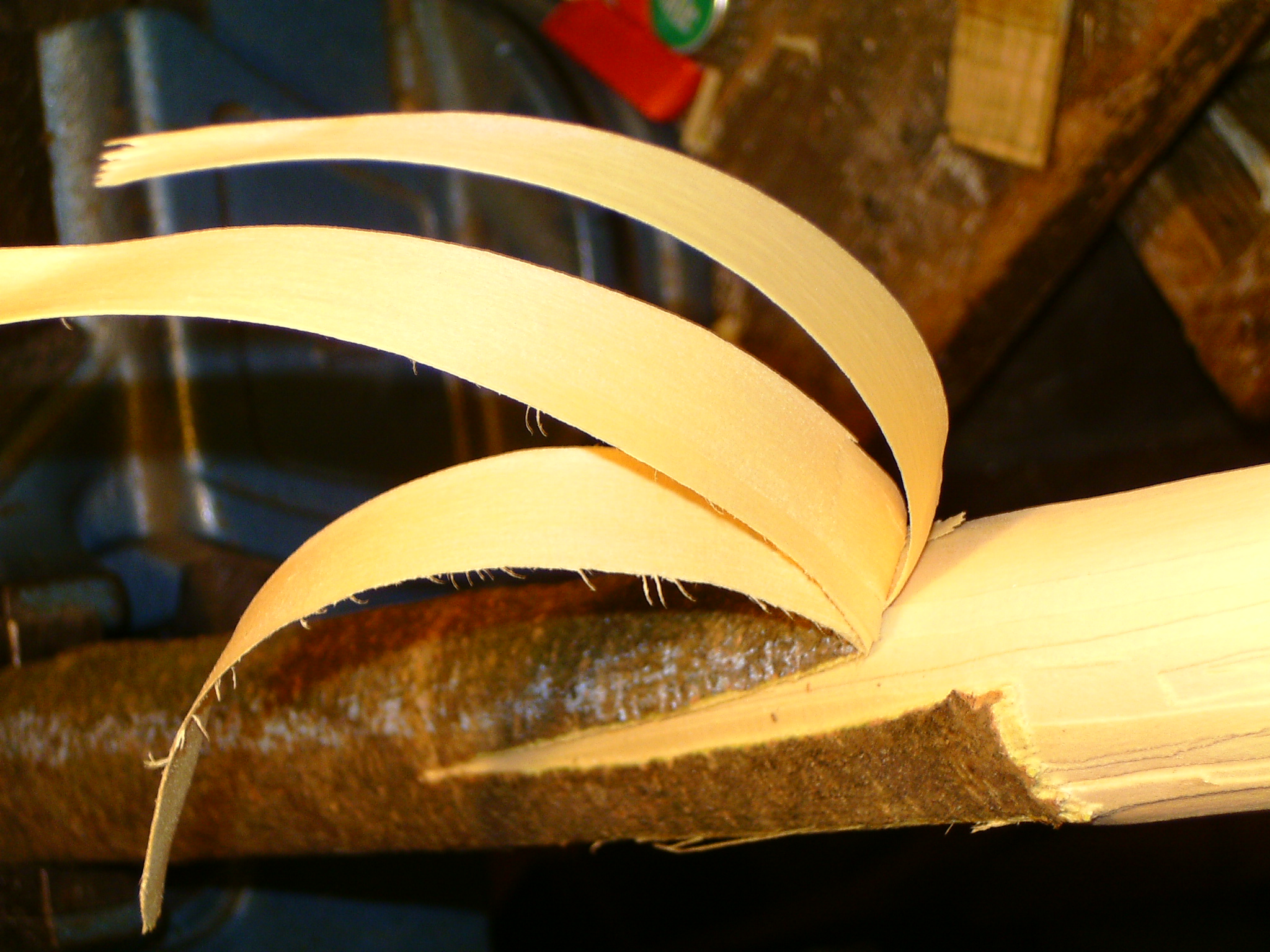

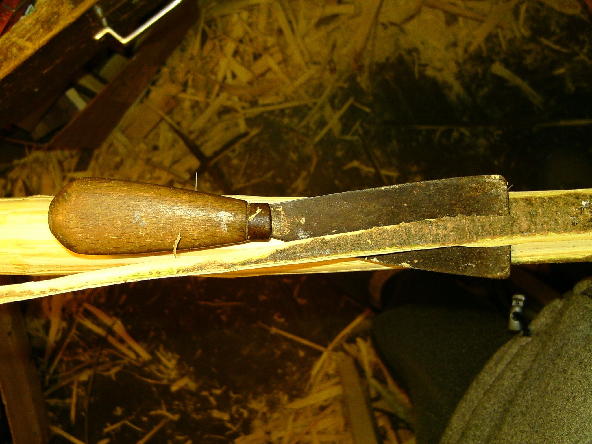

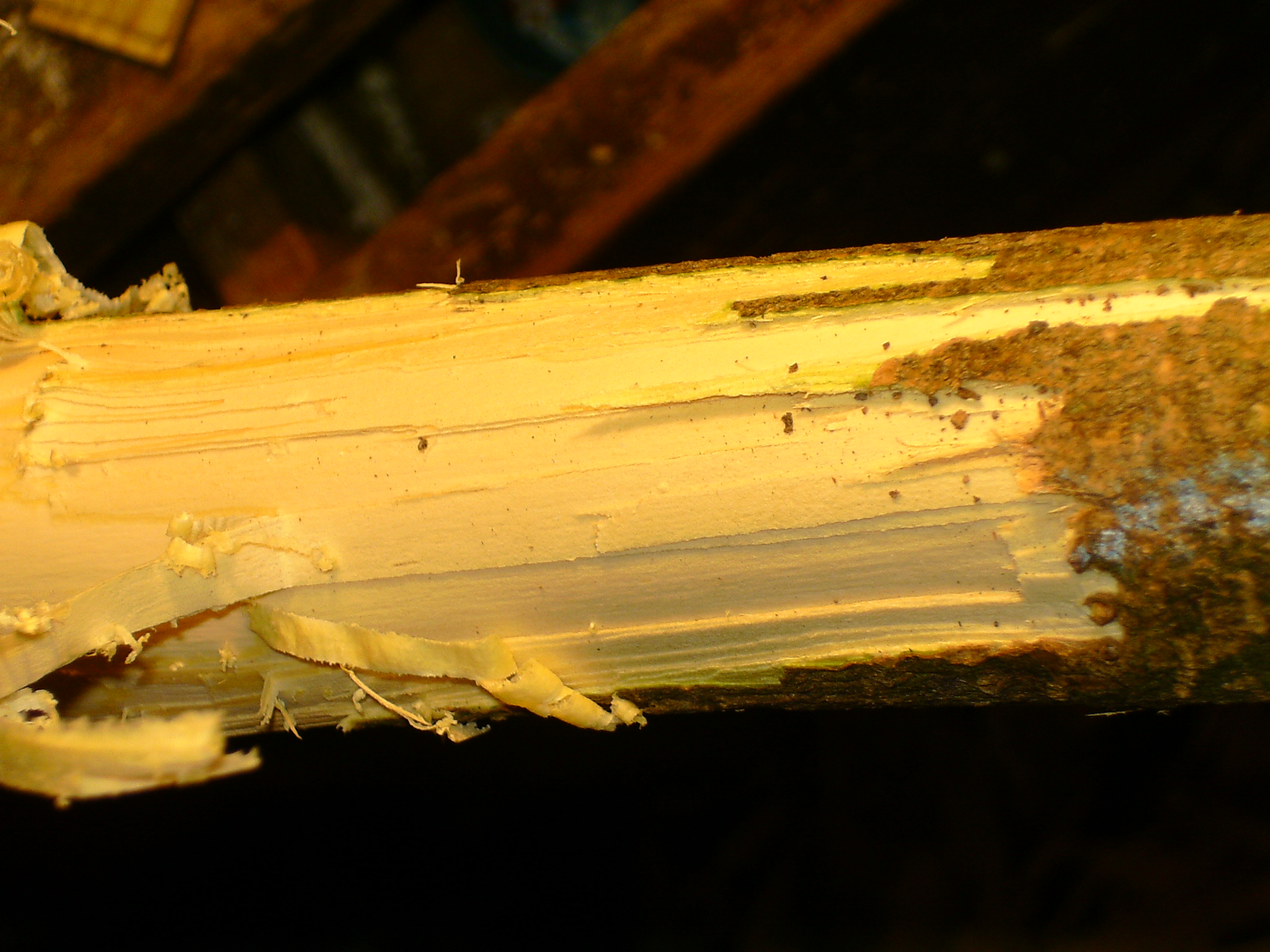

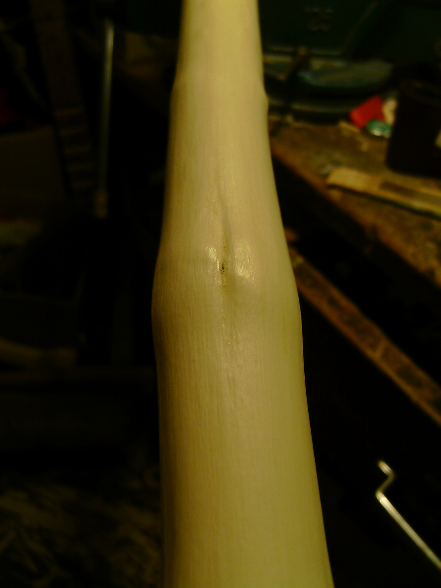

Sachstand bei mir:
Gestern den 1. Stave entrindet. Schock: Blankes Wasser unter der Rinde!!
Flieder entrinden is ja echt ne Strafe - die Rinde ist "kurzfaserig", so dass man kaum längere Streifen als handlang ab bekommt, sie ist mehrlagig und die unterste Schicht sitzt verdammt fest auf dem Ring.....
Aber was darunter hervor kam, war makellos und schön wie polierter Knochen! Und auch fast so hart....
Zu Anfang hattte ich Angst, den Rücken zu beschädigen, aber zum Schluss hab ich mit dem Spachtel mit ordentlich Druck geschabt, hat nix ausgemacht!
Feuchte gemessen:
Bauchseite: 11%, Rücken, unter der Rinde (nach dem Abtrocknen) 17%
DAS sieht erfreulich gut aus, so hatte ich mir das Verhältnis etwa vorgestellt (Rissvermeidung!)
Habe ihn dann aber doch noch im Keller belassen, 17% sind mir bei Flieder zu viel für's Wohnzimmer.
Dafür schon mal Form und Breite angezeichnet...
