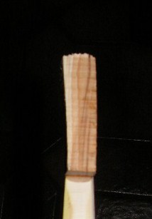

Also..., ich habe an den kleinen Ahorn ein Griffstück aus Eichenholz und Tipp's aus Teakholz angeleimt. Als nächstes kommt ein dickes Backing aus Hanf- und Brennnesselfasern auf den Rücken ( mit Hautleim ) und dann seh ich mal weiter.
Bitte entschuldigt die schlechte Qualität der Bilder, meine Kammera ist irgendwo beim Aufräumen verloren gegangen und so musste nun das Handy herhalten. :(
Gruß, moc

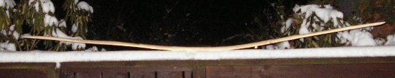

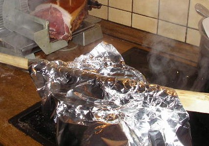

Der Wacholder bekommt grad seine Overlays für die Nocken aufgeleimt , und der Hartriegel ist am kochen, schauen wa mal , vieleicht gehts ja mit dem zusätzlichen reflex.

Soll der Hartriegel nach dem dämpfen mit Schinkenstreifen belegt werden  ???

Meinen göttlichen Schinken 8)  ?wie kommst auf solche Ideen  ??? ein höchst ineffizientes backing...
Dämpfung des Hartriegels hat soweit geklappt, mal schauen ob er die Form hält, versuche grade den leichten deflex des anderen Wurfarmes auch zu korregieren.
Gruß acker
Nachtrag: Ja , auch der leichte deflex ist nun raus.
Nun bleibt es abzuwarten ob er Formstabil ist.

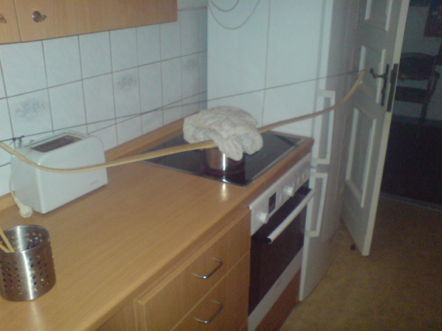

Mein Weißdorn hat nicht mehr viel Gewicht verloren und Risse sind auch keine in Sicht. Also hab ich ihn heut mal auf Bodentillerdimensionen gebracht. Ich habe vorher einen Breiten- und Dickenverlauf notiert, der einen schönen elliptischen Tiller ergibt. Als ich den auf den Stave übertragen wollte hab ich mal geschaut. Nach dem Entfernen der Rinde hatte ich im Griff nur mehr 30mm Durchmesser, gerechnet habe ich mit 33mm. In dem Wurfarm, der der obere Teil des Staves war, wird es natürlich noch schmäler. Tja, was soll's, mal schauen, was rauskommt. Es ist auf jeden Fall sehr arbeitssparend, wenn man die inneren 100cm kaum bearbeiten muss ;)
An Querschnitt hab ich fast alles über die Länge verteilt. Kreis, liegende Ellipse, Trapez, Halbkreis...
Die Dicke habe ich mit einer Schiebelehre wie folgt angezeichnet:
Auf die Schiebelehre wird mit Heißkleber eine Verlängerung geklebt
und diese dann am Rücken angesetzt
Da ich bei dem Winkel des Griffs aufgrund des geringen Durchmessers nichts machen kann, ist ein Wurfarm reflex.
Ich dämpfe gerade, um den Reflex zu reduzieren. Ich mag nämlich asymmetrischen Bögen nicht.

Bin grad am dämpfen... Koche ne bogensuppe. Nr. 1 lebt... Sing sing...

@moc:
Hab hier schon deutlich schlechtere Bilder gesehen!
Der Bogen sieht bis hier her gut aus, bis auf eines:
Die Griffverstärkung sollte immer ein Stück länger sein, also da enden, wo der WA schon volle Breite hat!
So hast Du genau am Ende der Verstärkung eine Schwachstelle! Aufpassen!
