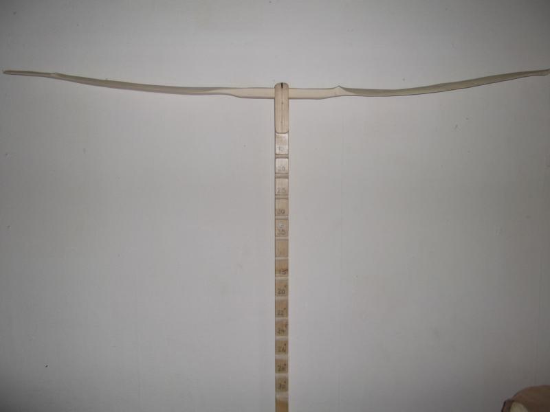

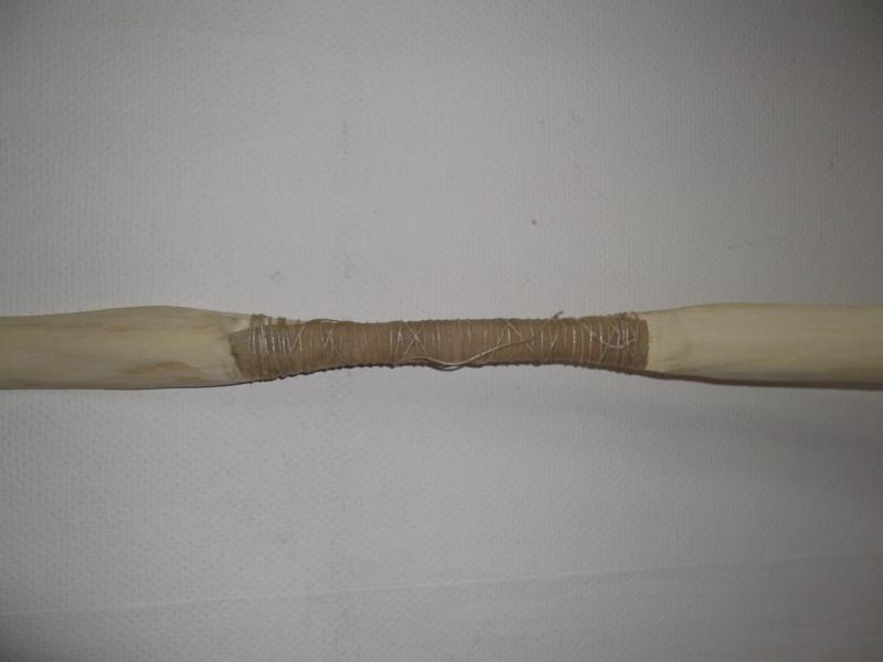

Re: "saplingbow" Bogenbauturnier 3.1
Nachdem die Korrektur des verdrehten Wurfarmes bei meiner Robinie geklappt hat, trocknet sie
ganz ordentlich und ich denke das ich nächste Woche mit dem Tillern beginnen kann.
Hier nun mal zwei Bilder von meinem Ersatzkandidaten , falls mit der Robinie was schiefläuft.
Das ist mein Holler...soll wie die Robinie auch ein kurzer Bogen werden , allerdings mit einem
mitbiegendem Griff. Auf den Griff hab ich schon mal eine Rohhaut aufgeleimt..so zur Sicherheit.
Die Rohhaut wird noch geschnitten und geschliffen..so lange wie auf dem Bild bleibt sie nicht.

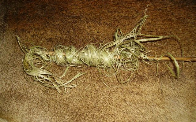

hm, irgendwie ist mein Holz immernoch nicht ganz trocken;
ich werde also erstmal eine Sehne bauen
ich hab als ich gestern im Wald war ein paar alte, gammlige Brennesseln gefunden, mal sehen ob die noch was taugen.
Gruß, moc
Gruß, moc
Ich habe die Brennesseln jetzt "geschält". Reißtests ergaben leider, dass diese Fasern nicht mehr ganz so "wiederstandsfähig" sind wie "frische". ( eigentlich klar
) vieleicht wirds trotzdem was
mal sehen, wann ich die Zeit finde die Fasern zu einer "Schnur" zu verdrehen.
@Snake jo: viel Glück, auf dass der Bogen halten möge.
Gruß, moc
Gruß, moc
