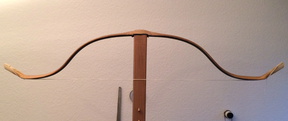

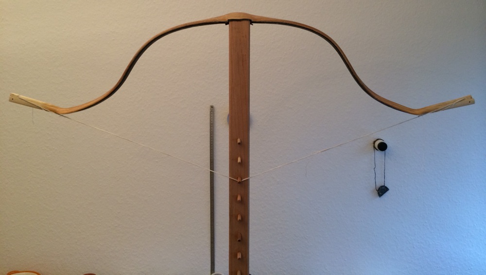

Hier noch ein Foto von gestern mit der gekürzten Sehne. Das war übrigens ziemlich interessant: Als ich den Bogen mit ihr aufspannte, lag die Sehne plötzlich nicht mehr mittig, und der Bogen war auch etwas ungleichgewichtig, siehe Foto. Auch wenn ich beim Betrachten sehe, dass der Griff nicht ganz mittig auf dem Tillerbaum lag.
Jedenfalls weiß ich nicht so genau, was ich im Unterschied zum ersten Aufspannen falsch gemacht habe. Mal sehen, ob ich der Sache auf die Schliche kommen kann.

...das würde mich jetzt nicht so beunruhigen,da bietet sich doch eine klare Seitenverteilung(wenn's so bleibt) an:R= oberer WA!
Arry,hat diese kurze Sehne jetzt Endmaß? Wie hoch ist die Standhöhe,wenn die Kasans "unberührt" bleiben sollen?
Stefan

Hmmm. Möglicherweise ist eine der Wärmekorrekturen etwas zurückgegangen. Das kann leider vorkommen. Vielleicht hast du auch einfach versehentlich beim Aufspannen seitlich gebogen und musst nur ein bißchen gegenbiegen. Du kannst den Griff im Schraubstock einspannen, Bogenrücken nach oben, und an beiden bash gegendrücken. Dabei aber bitte die Hand um den bash schließen, damit du die Sehne fixierst. Ein Abwurf der Sehne kann böse ausgehen. Bei meinem Setup würden z.B. die Wurfarme am Weg zu ihrem ungespannten Zustand in den Tisch krachen, auf dem der Schraubstock montiert ist.
Ein kleines Ungleichgewicht zwischen den Wurfarmen nach dem Aufspannen ist meiner Erfahrung nach eher die Regel als die Ausnahme. Das kannst du korrigieren, in dem du den Wurfarm mit der größeren "Standhöhe" entlastet. Dafür einfach die Sehne Richtung Wurfarm drücken und in der Position halten. Wenn es geht im Kasan halten, oder mit Handschuhen im Sal (obwohl die Handwärme vermutlich keine große Auswirkung hat). Nach 15 bis 30 Sekunden sollte das schon eine sichtbare Auswirkung haben. Wie weit du die Sehne zum Wurfarm drückst und wie lange du sie hälst musst du ausprobieren.
Wenn das Ungleichgewicht hartnäckig ist, wirst du mit der Ziehklinge Horn abschaben müssen. Ich mache das immer am aufgespannten Bogen. Ein bißchen schaben (am gegenüberliegenden Wurfarm versteht sich), dann wieder die Sehne ein paar Mal reindrücken. Die Auswirkung des Schabens erkenne ich so sehr gut. Ich messe zur Kontrolle den Abstand zwischen dem Scheitel der Biegung im Sal und der Sehne oder i.a.W. den Maximalabstand zwischen Sehne und Wurfarm. Den habe ich gern so auf +/- 5 mm gleich, bevor ich weitermache.

Stefan, ich habe die Sehnenlänge nachgemessen - 122cm. Aber wie gesagt: die Sehnenkerben sind noch jeweils 4 oder 5cm zu weit draußen. Die endgültige Sehne dürfte also etwas um die 112-114cm lang werden. Als Standhöhe peile ich so um die 7-8" an. Genauer kann ich es noch nicht sagen: Wann die Sehne von den Kasans abgeht, hängt auch davon ab, wie weit man die Kasan-Augen mit Hitze begradigt. Momentan ist da noch viel Reflex.

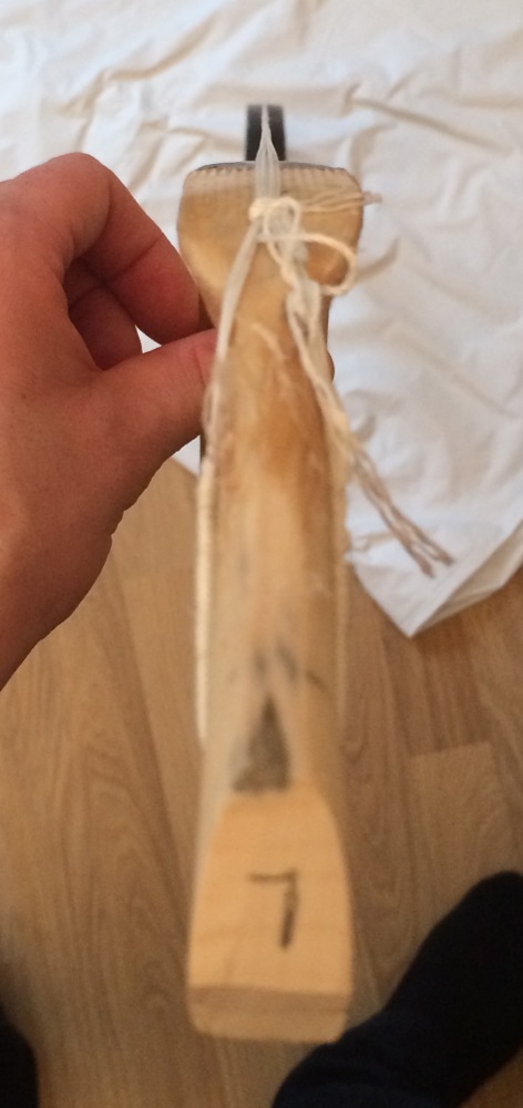

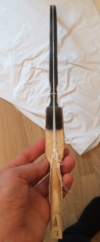

Sodele - die Tips sind gekürzt, aber noch nicht geformt.
Die Standhöhe liegt jetzt bei 19cm:
Vielleicht sollte ich noch 5-8mm zugeben, bis die Sehne wirklich sauber von den Kasans abgeht.

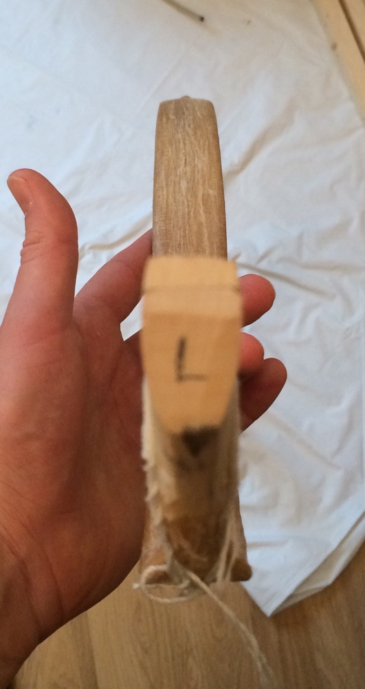

Und jetzt zur Symmetrie bzw. den Mängeln in derselben.
Erst der linke Wurfarm, zu erkennen am "L" am Ende des Tips.
Ich finde, der linke Wurfarm sieht ganz anständig aus.
Auf dem letzten Foto sieht man aber auch "in der Ferne", dass der rechte Wurfarm ("R") nicht ganz so dolle ist.
