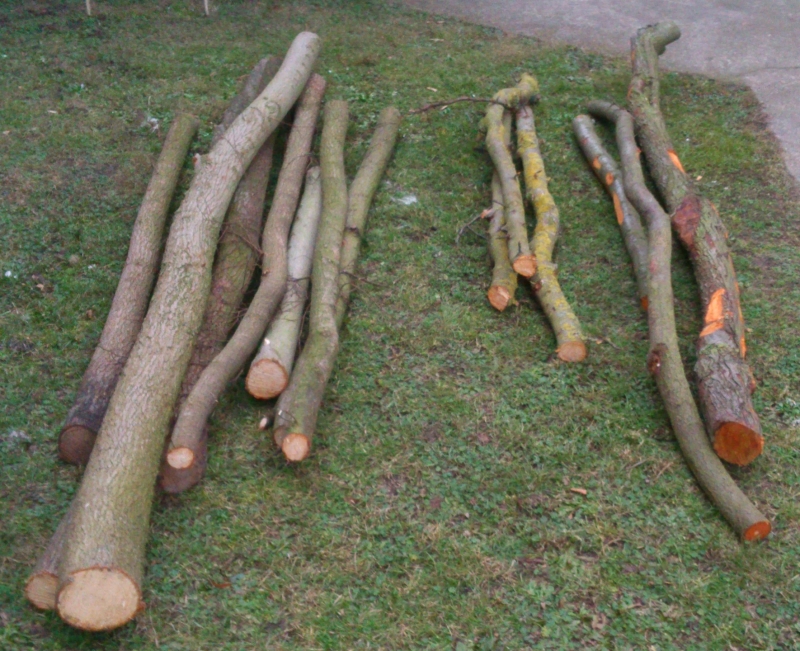

Hab mir heut etwas Holz aufs Lager geholt.
Von links nach rechts:
Rüster, Wildapfel und Weißdorn
Wie verfahre ich nun mit der rinde an den Stämmen? Drauf lassen oder muss die runter?
Gruß Ino

Ulme runter, Apfel kann ich nicht einschätzen, Weißdorn drauf lassen.
Ulme halbieren, am besten aufsägen, zur Not spalten (mühsam und riskant!) oder wegschneiden (wäre schade drum!),
Weißdorn halbieren (also eher "schlechte Seite wegschneiden" statt spalten).
Weißdorn zuerst behandeln und schnellstens danach versiegeln, der reißt sehr gerne!

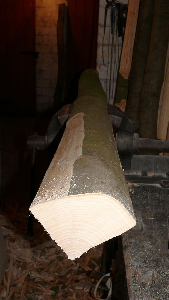

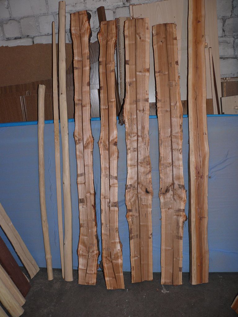

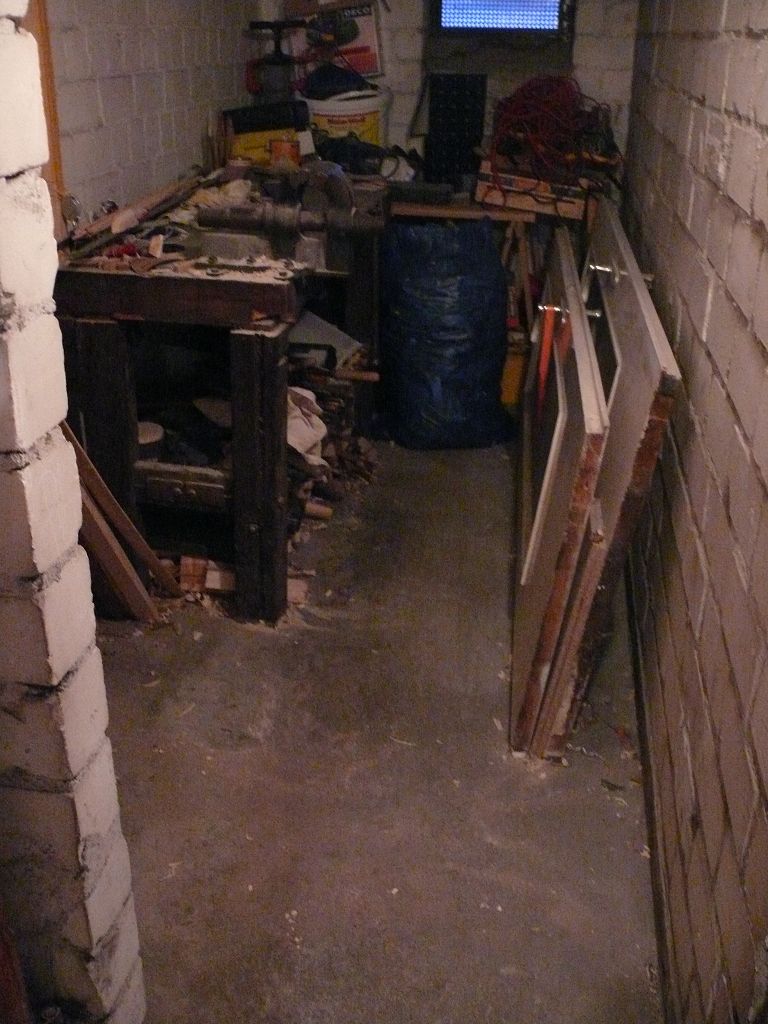

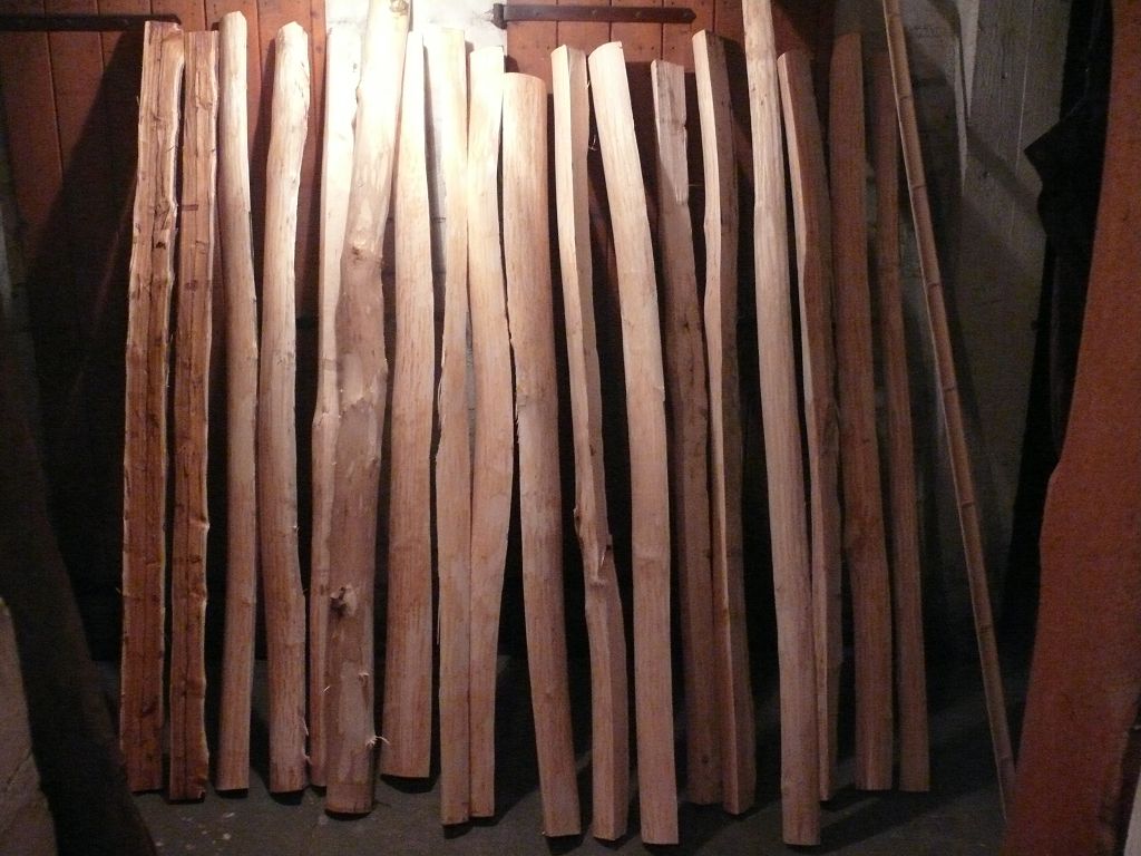

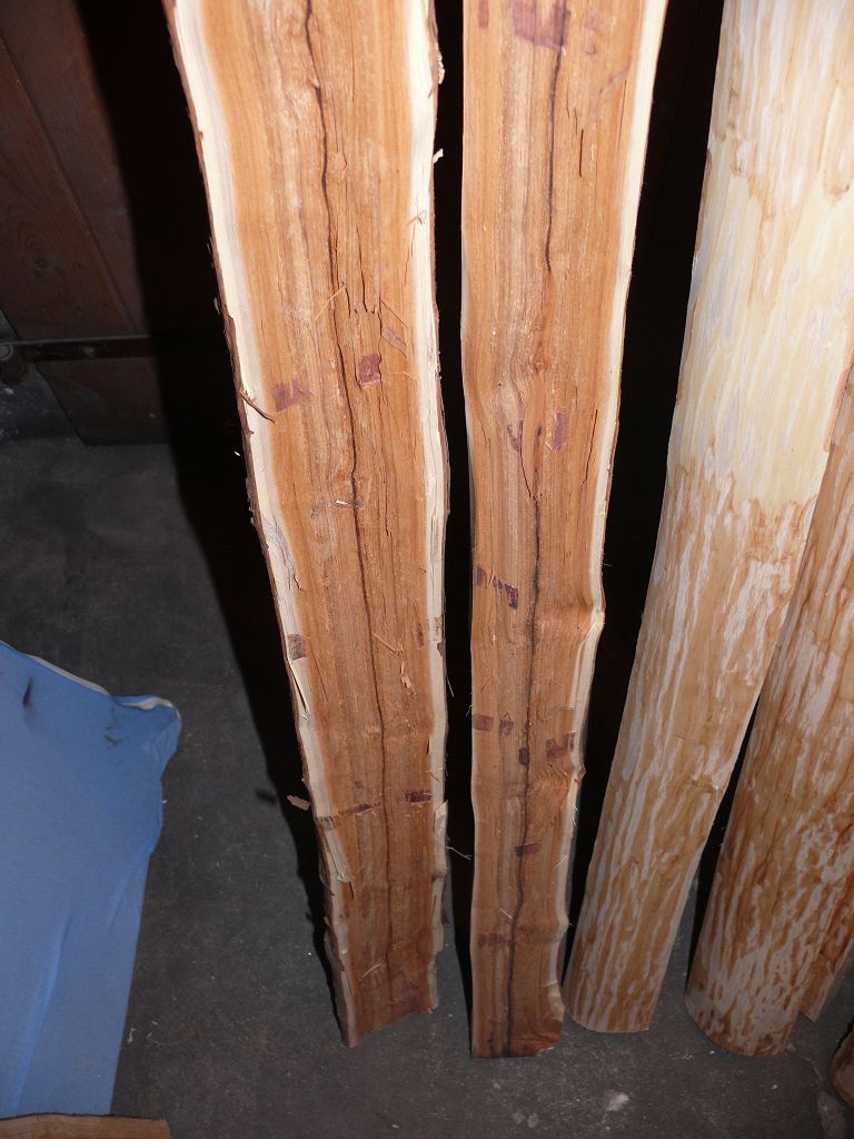

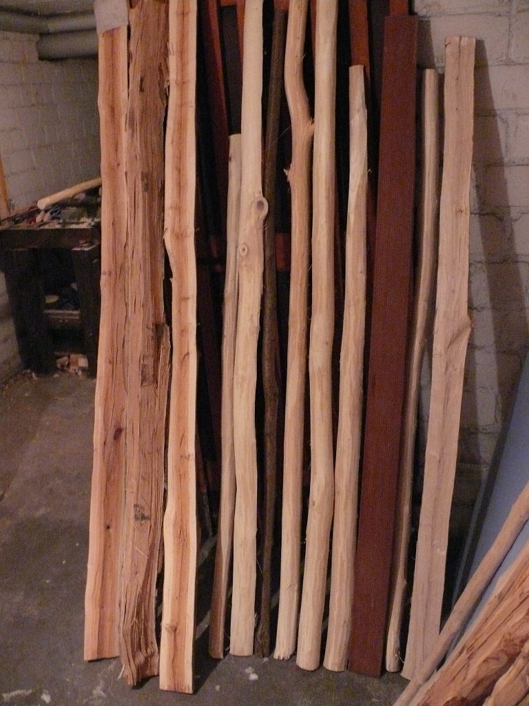

Heute habe ich mal meine Esche geholt und gespalten / entrindet. Die Gelegenheit habe ich mal genutzt um mein Holzlager mal umzusortieren
Siehts bei euch auch immer so aus? :)
Und zum Schluss alles wieder sauber :)

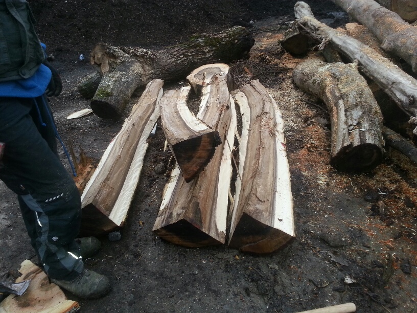

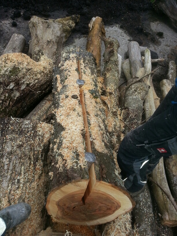

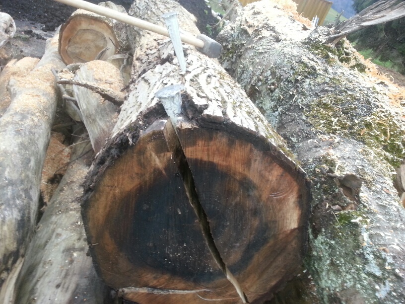

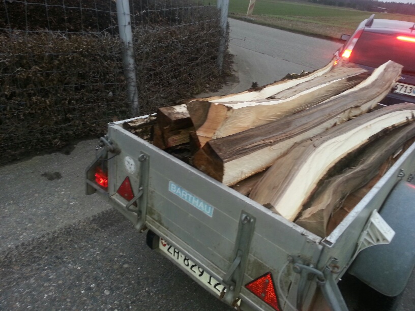

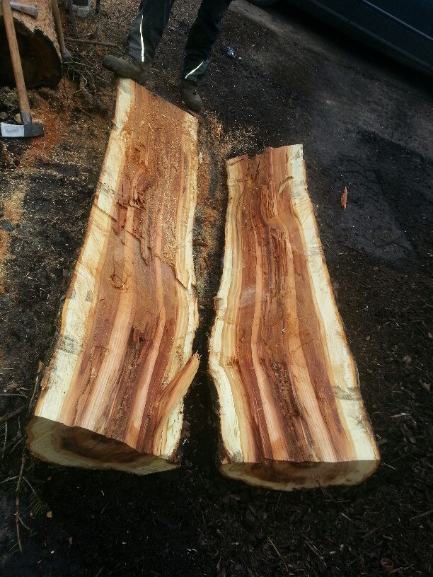

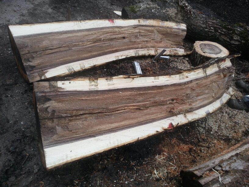

So, habe gestern mit einem Kollegen den Kirsch und den Wallnussstamm gespalten.
Der Kirschwar im Kern leider nicht mehr zu gebrauchen (Ameisen) aber der Nuss ist zu 80% Bogenholz.
Ich schätze das gibt sicher 20 - 30 Staves.
Kirsch
Kirsch
Kirsch
Kirsch
Nuss
Nuss
Nuss
Nuss
Nuss
Nuss
Ausbeute alles Bogenholz
Zurzeit beträgt die Länge noch 2m und die ringe sind auch ganz pasabel.
Wenn jemand vom SBBT interresse an dem ein oder anderen Stück hat bitte melden.
Gruss stone!

Geil, ab zum Sägewerk! :)

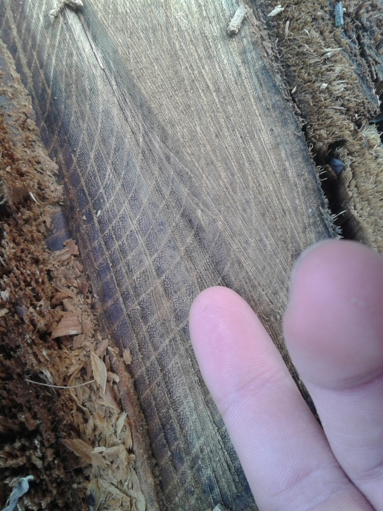

Ich war heute mit dem Förster mal auf Robinienschau, lauter schöne, dicke und gerade bis 8m(!).
Stand auch noch ein etwas älterer Stumpf, hab gleich mal die Ringe fotographiert.
Leider hatte ich keinen Meter dabei, deswegen liegt mein Finger als Größenvergleich dabei :P
Was haltet ihr davon?

Einpacken :D
