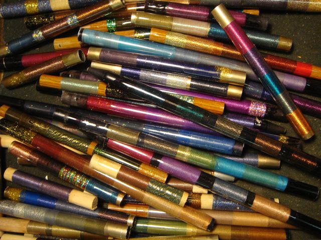

Ich habs (auf Anregungen hier im Thread) mit der Pearsall-Seide mal versucht. Hab mir aber die feinsten Seidenfäden gekauft (ist auch no ein Fehler ??? von mir) und wurde im ersten Anlauf nicht so richtig glücklich - dat Zeuchs ist schon verdammt fein.
Dafür brauch ich verm. eine Lupenbrille und einen in der Geschwindigkeit regelbaren Antrieb für die Pfeildrehung. Da ist Feinmotorik und sehr viel Zeit gefragt ;) bis es so sauber wird wie bei shokunin.

kra hat recht – die seidenfäden sind fast unheimlich fein. aber mit etwas übung, routine und vor allem mit gutem licht geht es ohne probleme. ok, die augen sollten auch noch in ordnung sein.

Der 2. Versuch ging eigentlich ganz gut (ok, zufrieden ist man nie..., vor allem mit dem Sekundenkleber beim versiegeln ??? ).
Die einzelnen Fäden lassen sich schon nebeneinander legen, kritisch ist es nur am Anfang und Ende. Am Anfang, bis das Ganze eingelaufen ist und am Ende, weil die Fäden, wenn die Spannung weg geht sich zu leicht verschieben.

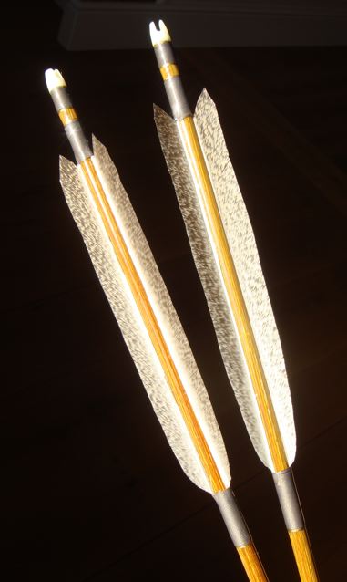

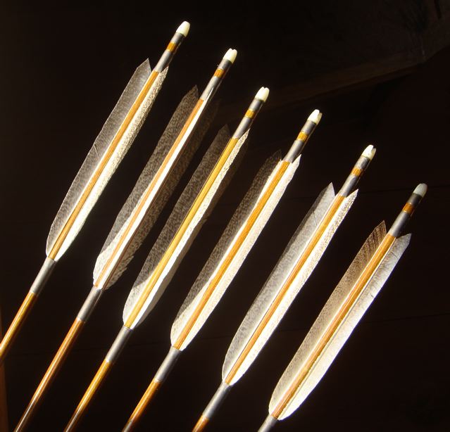

hier nochmal ein paar Pfeile...
...frisch befiedert in Truthahn.

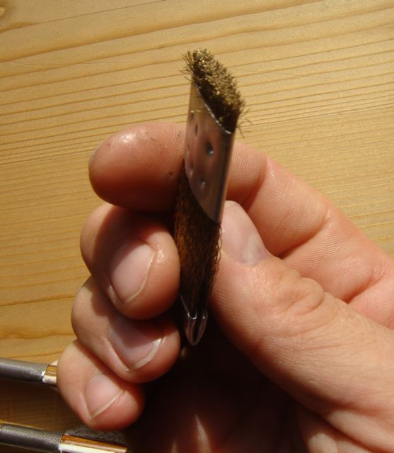

Und noch allgemein nebenher... falls jemand keine Originalpfeile hat wo er die Masse abnehmen kann...
Hier schnell die Masse der Wicklungen eines Jp "Standard-Pfeiles"...
Masse sind ca.: erste Wicklung 26mm, zweite 19mm, dritte 9mm - Abstand zwischen den Wickungen 145mm für Federn, 8mm zwischen 2. und 3. Wicklung.
Es gibt da sicher viele Variationen aber das ist mal so ein Anhaltspunkt...
Mit auf dem Bild eine kleine Kratzbürste (gibt's im Goldschmiedebedarf) - absolut super zum Ausbürsten nach dem Ausbrennen der Kiele...
Kratzbürste
Kratzbürste
Federmasse - unten Holzlehre zum Anzeichnen auf dem Pfeil vor dem Wickeln (oben kleine Kratzbürste)

Schäfte: Easton 73-13 Carbon,  Federn: Truthahn, Wicklung: Pro-Wrap Bindegarn D in grau und goldbraun...

echt großartige Arbeiten, die Wicklungen sehen besonders toll aus, am baffsten war ich aber von der Idee mit der gold-gefärbten Feder, auf Haarfärbemittel muss man erstmal kommen !!
