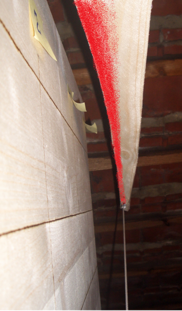

Frage: sind beide WA´s verdreht oder nur einer? Wenn beide zu gleichen Teilen verdreht sind, dann ist die Ganze Sache nur haöb so schlimm, da die Sehne dann immer noch relativ mittig laufen dürfte! Trotzdem ist verdrehung in den Wurfarmen mit Vorsicht zu genießen!
zu deiner Vermutung du hättest an der falschen seite Holz abgetragen dieses Bild:
im roten Bereich hättest du (das geht auch aus Rabes Zeichnungen hervor) Holz abtragen müssen. Und auch nur da, wo sich der WA verdreht! Wenn man hingegen auf der anderen Seite Holz wegnimmt, vrschlimmert sich der Zustand weiter!
LG. Daniel
PS. wie gesagt, aufgegeben wird hier nicht! Also ab in die Werkstatt und weitermachen. Wenns nix gibt, dann haben wir ja nen neuen Thread, in dem sogenannte Nullkraftbögen eingstellt werden können O0

Leider ist nur der eine Wurfarm verdreht. Ich hab richtig massiv Material (über 2mm mehr als gegenüber auf über 20cm Länge) an der Seite abgetragen, die du gekennzeichnet hast und es ist eher schlimmer geworden.
Soweit ich das sehe, liegt bei mir auch Ursache 1 (geschraubter Wurfarm) und nicht Ursache 2 (gekippter Wurfarm) vor. Vielleicht könnte ihr das auf dem Bild auch nicht so genau sehen. Demnach müsste ich auf der genau der Seite Material wegnehmen, die du nicht gekennzeichnet hast.
Ich habe das auch schon (ebenfalls massiv) getan. Ich habe bis jetzt aber in erster Linie das Gleichgewicht von vorher wieder hergestellt und kaum noch Holz zum einseitig wegnehmen.
Ich glaube ich schwäche erstmal den linken Wurfarm. Der ist inzwischen nämlich 2-3" stärker als der rechte. Vielleicht sind wir uns bis dahin ja einig, auf welcher Seite am rechten Wurfarm ich was wegnehmen muss, falls ich noch ne Stelle finde, an der das überhaupt geht.

nö... also ich halte an meiner Angabe fest, dass auf der von mir markierten Stelle am WA Holz weg muss. Und zwar in beiden Fällen. sowohl, wenn der WA dort zur seite kippt, als auch bei einer Torsion des WA
man kann doch deutchlich erkennen, dass sich der WA, da wo ich ihn nicht markiert habe, stärker biegt, da er dort schwächer ist als auf der von mir markierten Seite!
Aber den Anderen WA angleichen ist vorerst auch die richtige Rangehensweise denke ich ;)
LG. Danie

Oh jetzt hatte ich mir selbst den Kopf verknotet. Ich bin genau deiner Meinung und habe zuletzt genau dort Material weggenommen, wo du es markiert hast. Das beruhigt mich.
Ich gleiche jetzt erstmal den stärkeren Wurfarm an und dann seh ich weiter.

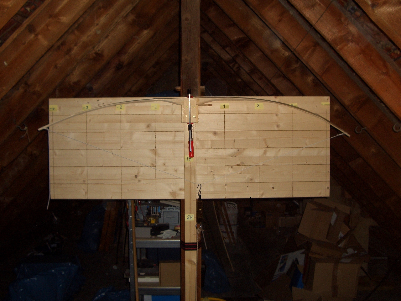

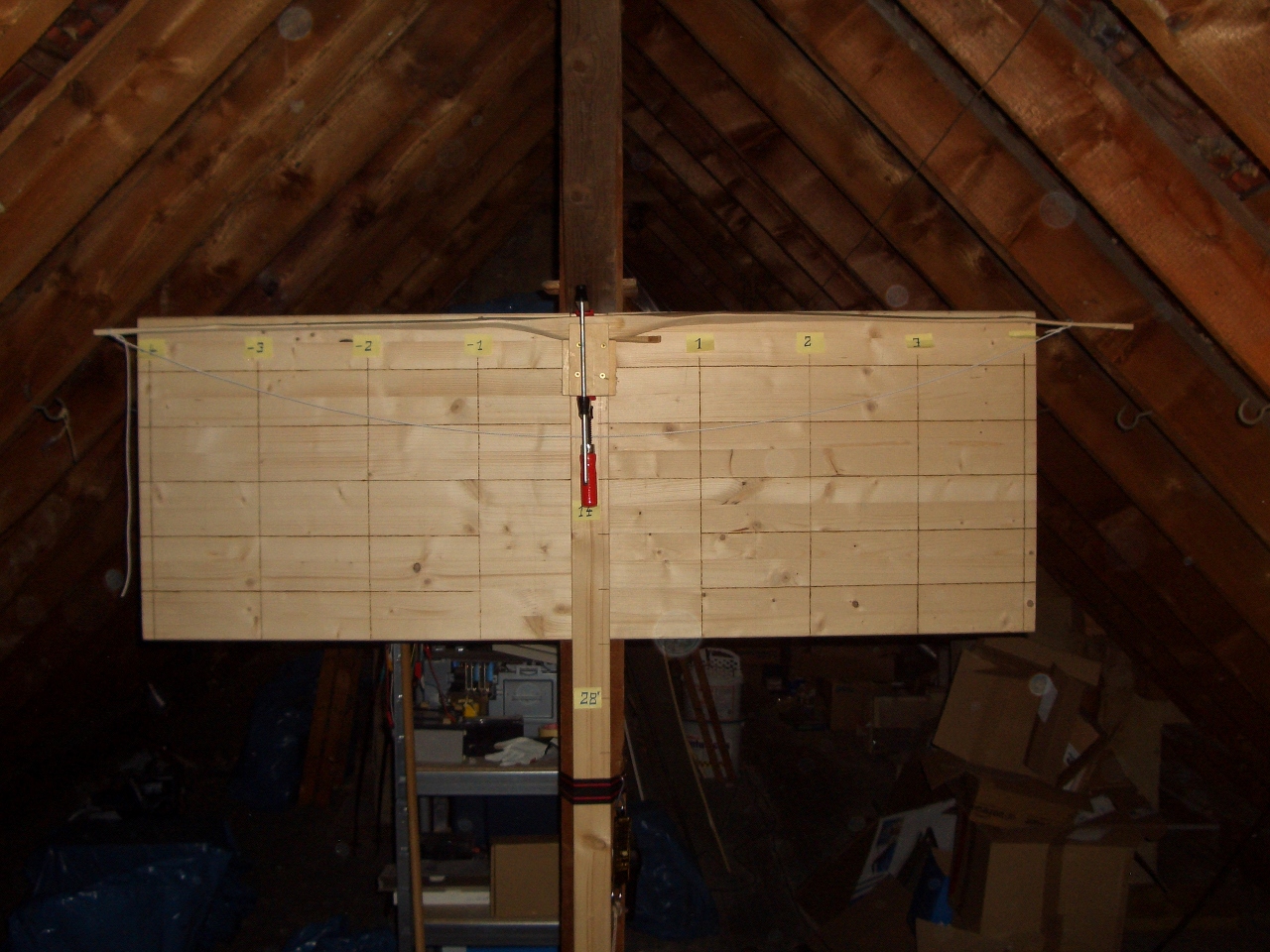

Für alle Interessierten der aktuelle Zwischenstand. Vom stärkeren Wurfarm muss immer noch ne Menge Holz runter. Zuggewicht hab ich so gut wie halbiert:
Entspannt
Entspannt
Tips bei 8" 20#
Tips bei 8" 20#

Gornarak hat geschrieben:Für Zuggewicht hab ich so gut wie halbiert:
Ooooohh, nu heul ma nicht.... >:) ;D
Tips bei 8" 20#
.... ey, das langt für Kiefer ja wohl dicke, is eher noch zu viel!!
PS: Sehne verkürzen nicht vergessen!! :)

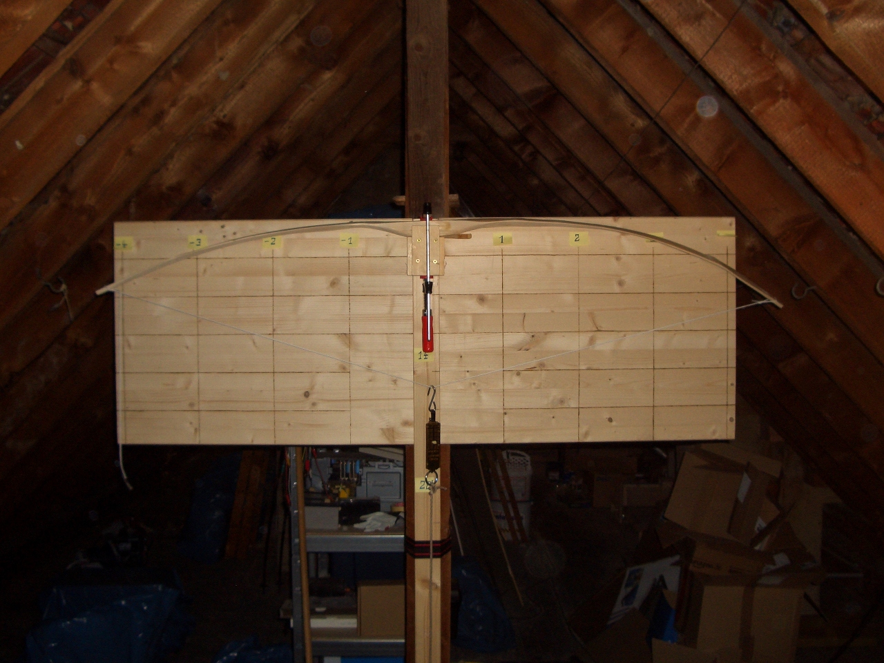

Hier der aktuelle Stand. Gaaaaanz langsam ist der rechte Wurfarm nicht mehr so verdreht. Der linke Wurfarm ist zu den Tips noch zu steif. Da muss ich beim Schwächen den Schwerpunkt etwas mehr drauf legen.
Entspannt
Entspannt
Tips bei 8" 20#
Tips bei 8" 20#

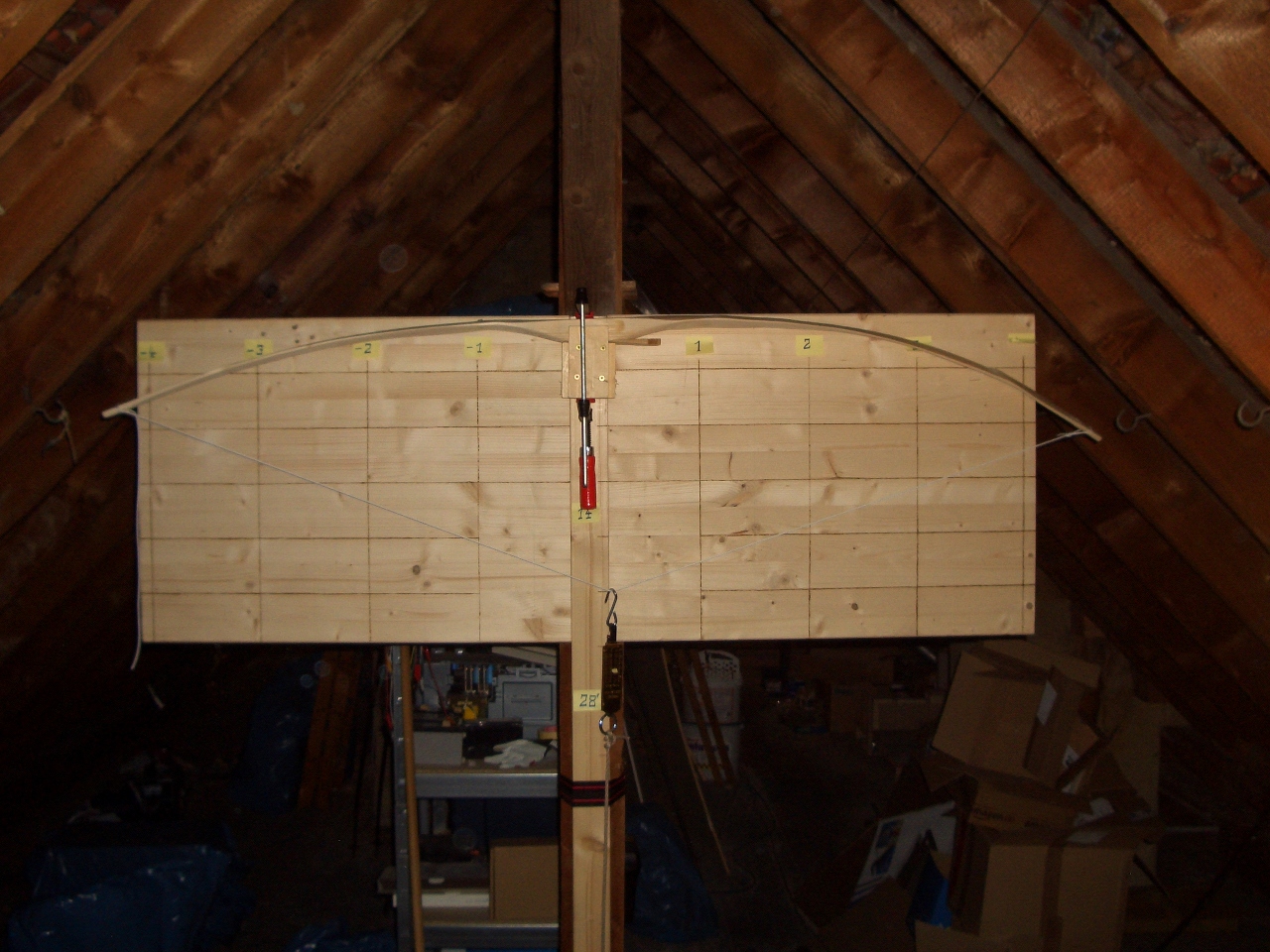

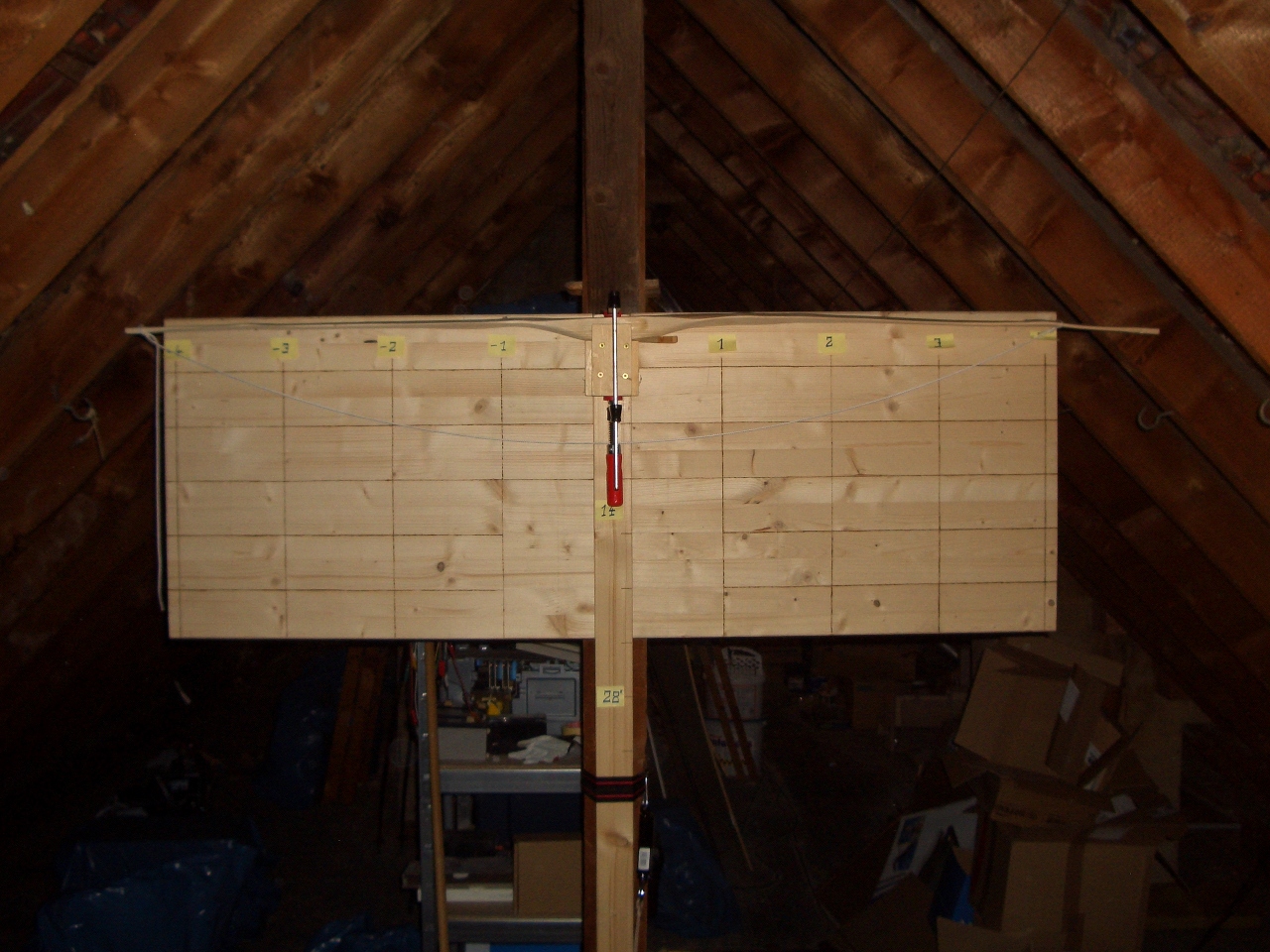

Sehne gekürzt. dadurch ist Stnadhöhe jetzt ca 4". Rechter Wurfarm noch verdreht, aber nur noch halb katastrophal. Linker Wurmfarm am Ende noch vergleichsweise steif. So wie die Pfunde purzeln ist das die reinste Bogendiät.
Entspannt
Entspannt
Tips bei 8" 18#
Tips bei 8" 18#
