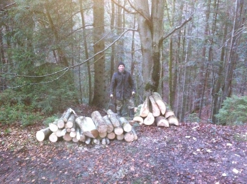

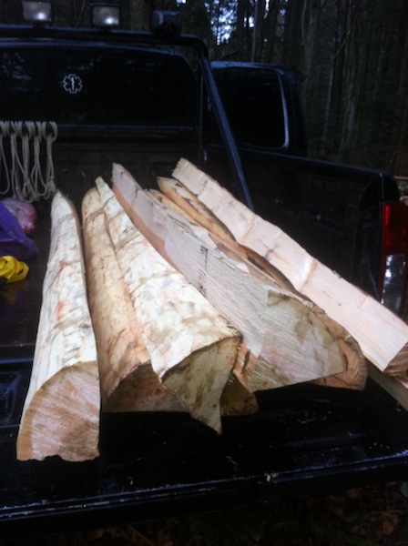

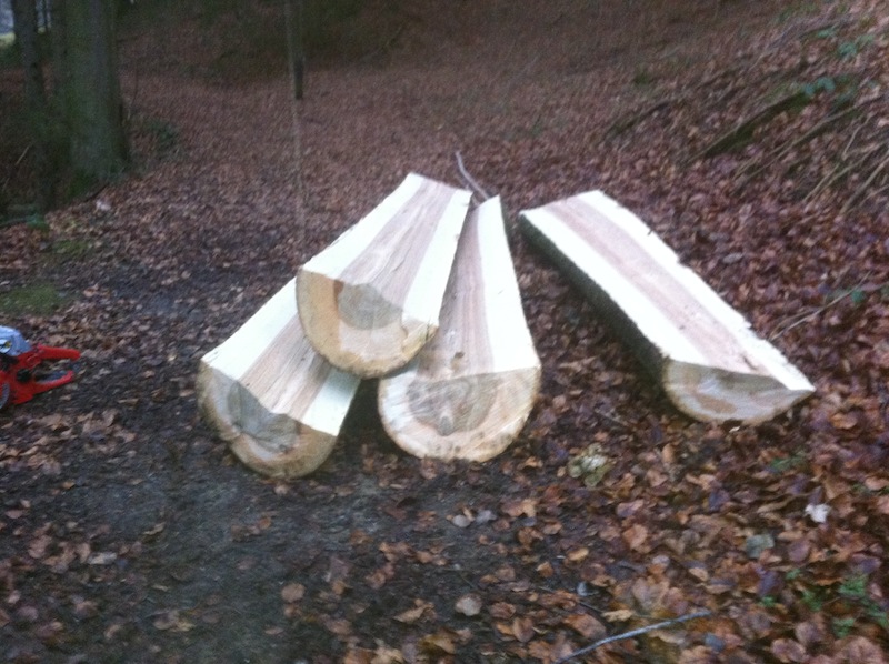

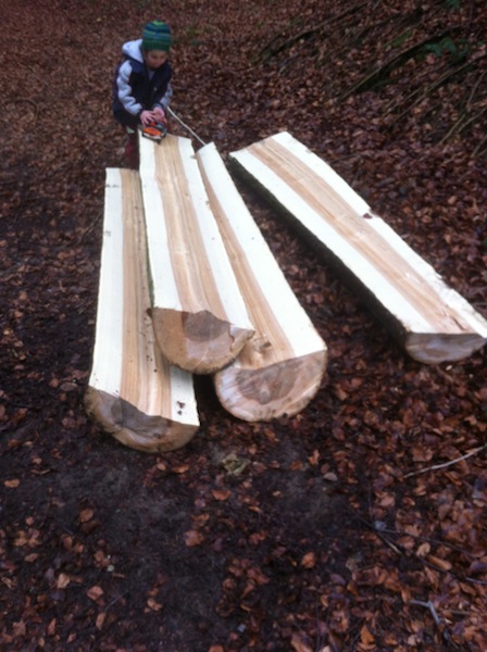

1 grosse esche geerntet (die die mit dem mond fällt )...schön...einfach nur ein paar schöne staves..jupiduu
zwei stücke gespalten...gefällt
vorne ein wenig brennholz,rechts die restlichen stücke

Huppala, Esche mit Kern? *gg* Das muss ein echt verdammt dicker Brummer gewesen sein. Aber extrem gerade gewachsen! Da sitzen unheimlich viele Bögen drin.
Wie sehen denn die Ringe aus? Vielleicht ist das ja Spitzenqualität.
Weils so gerade ist, eignet es sich sicher auch sehr gut um Laminate daraus zu schneiden. Zumindest aus einem Teil...

jepp...ca. 60 cm durchmesser....etwa 12 m vom waldrand zwischen buchen gewachsen.6 rugel a 2 meter ,ohne drehwuchs
und die jahrringe auf den ersten blick zwischen 3 - 4 mm.....halt unterschiedlich..aber alle spaltlinge im grünen bereich.

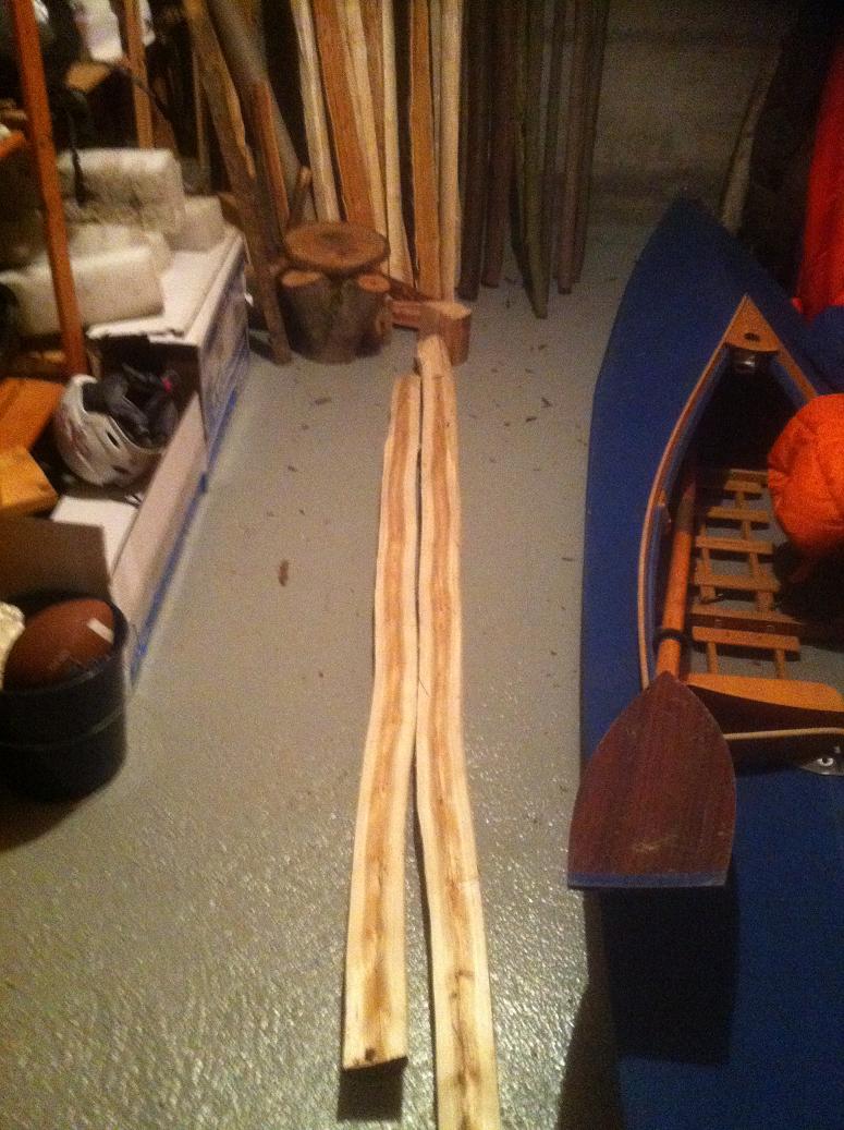

Hallo zusammen,
na da hab ich doch am Wochenende eine kleine Ulme im Wald gefunden.
Die ist dem Sturm zum opfer gefallen.
na da hab ich sie mitgenommen...
Gruss Seb
