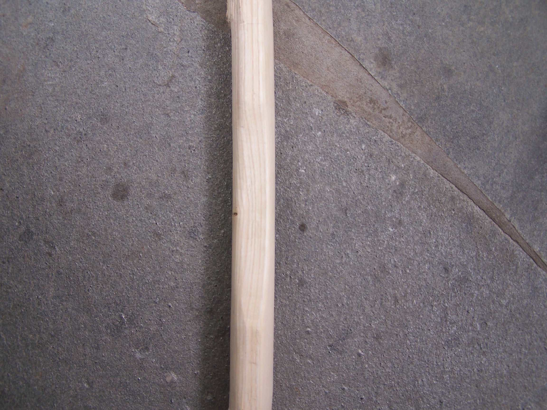

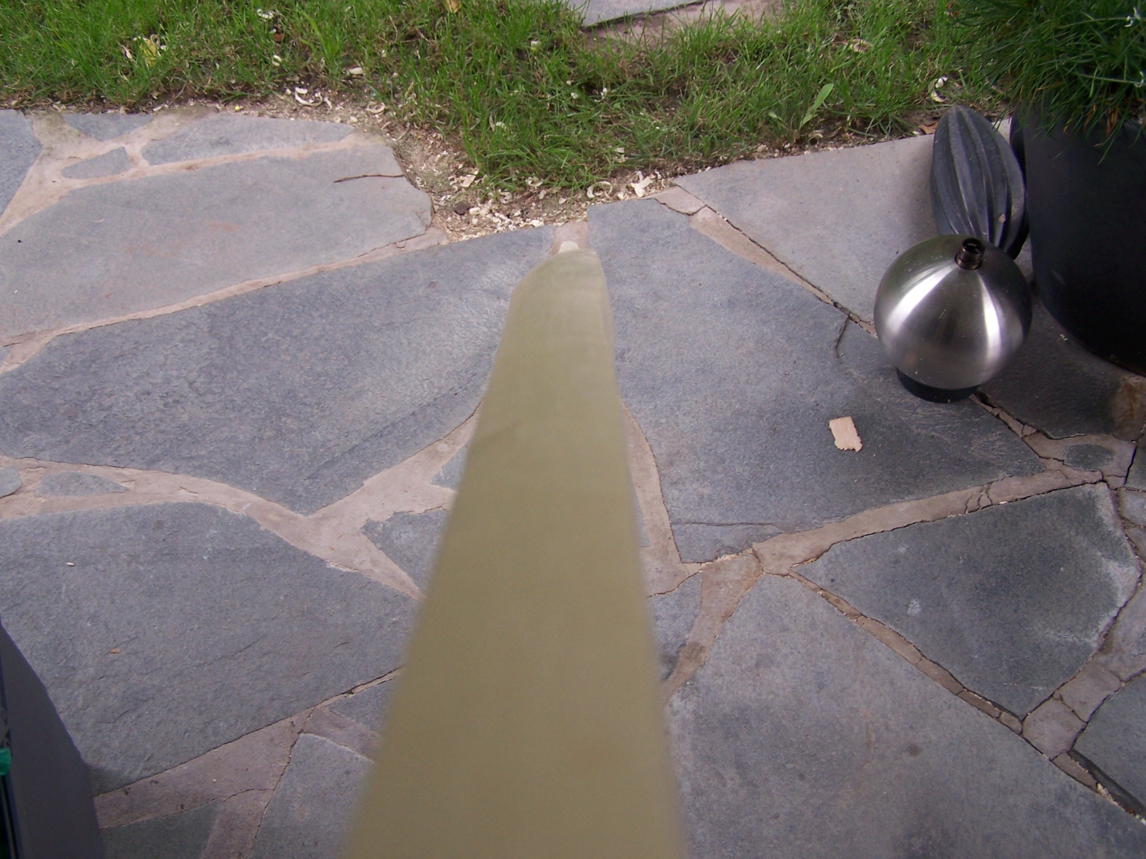

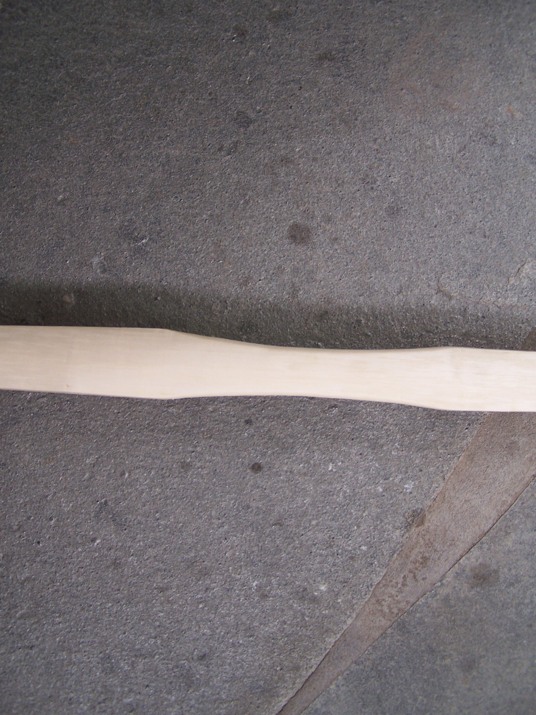

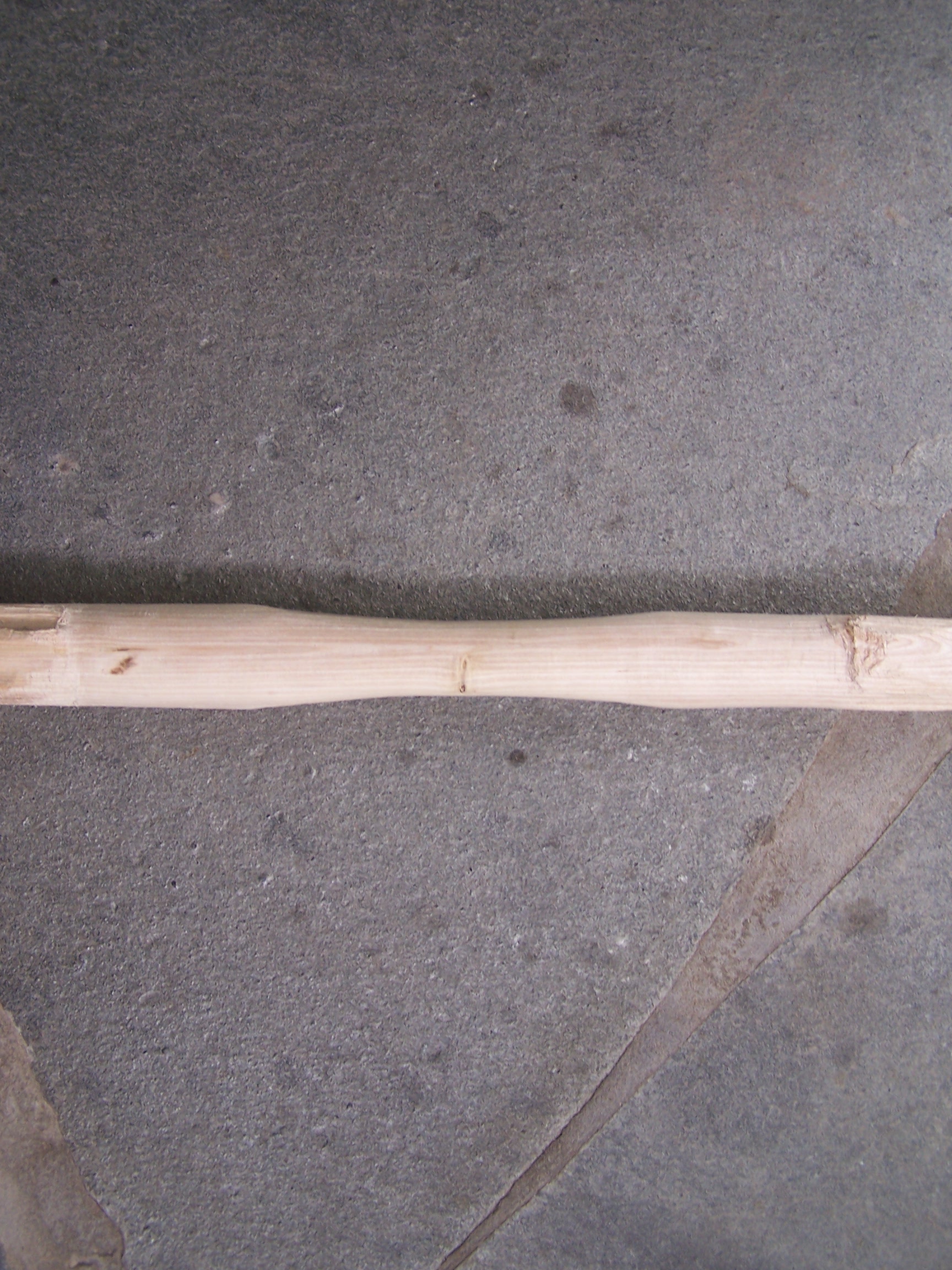

Sodele,

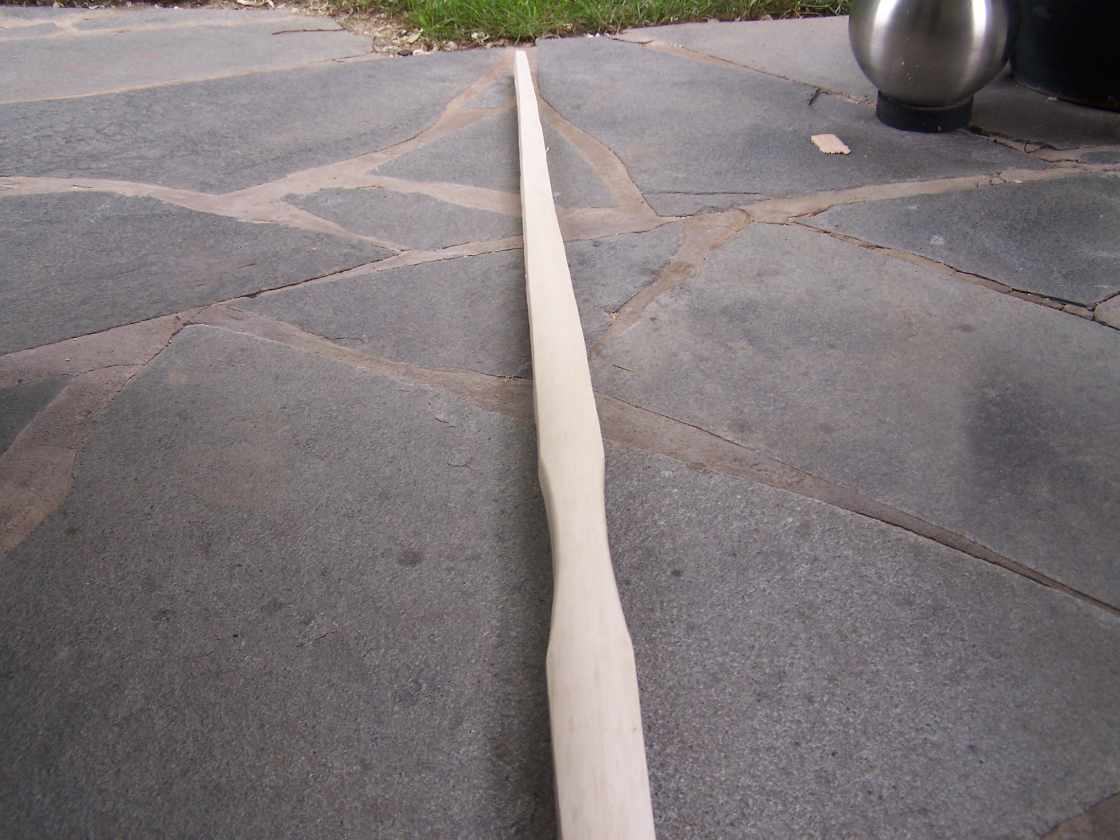

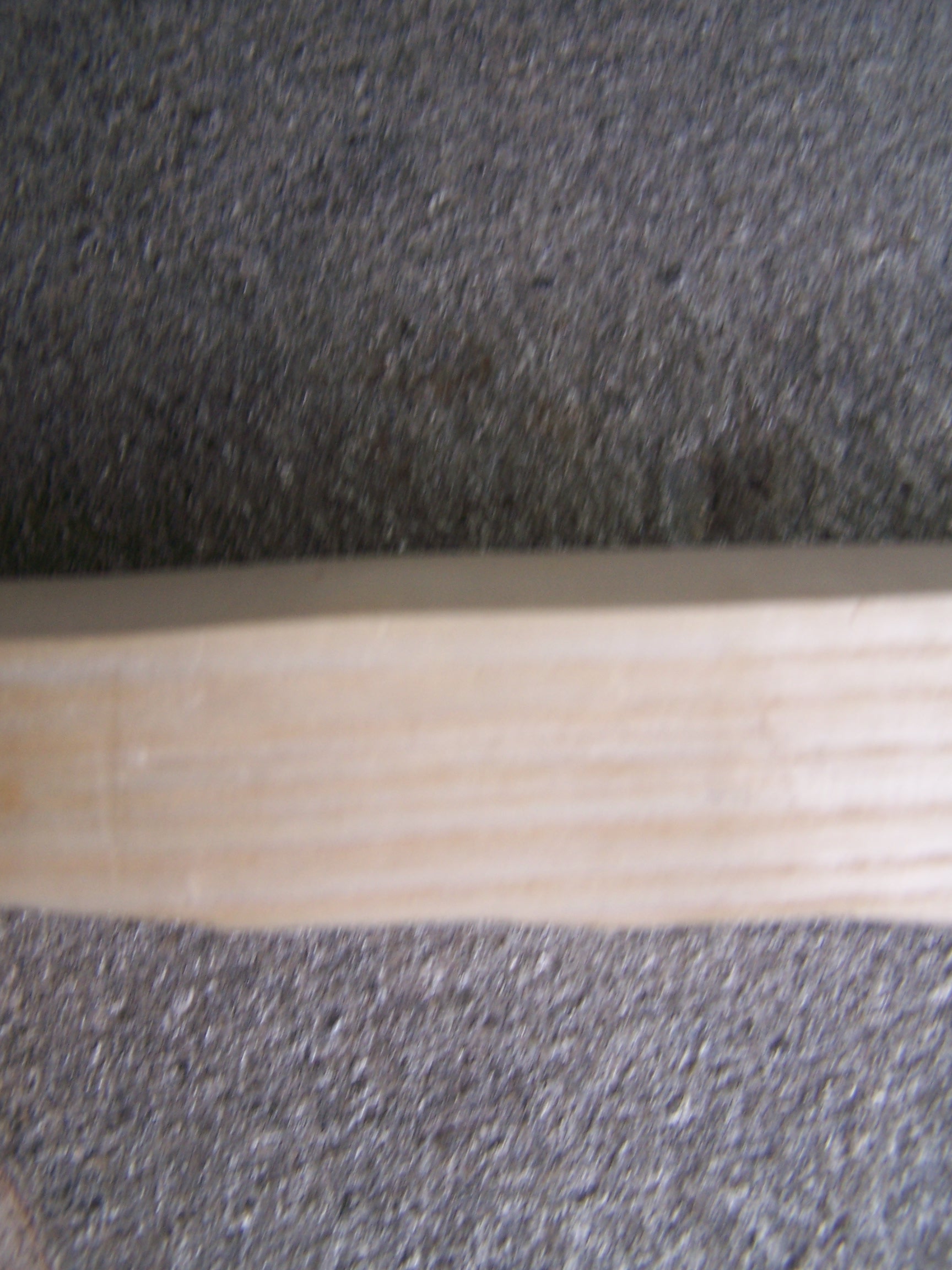

anbei die neusten Bilder.Ich hab im moment ein bischen mit dem Overlay zu kämpfen, da der eine Tip durch den drehwüchsigen Rückenring um 50° schief (zum Griff) liegt und ich das igendwie mit dem Overlay ausgliechen will.Meine nächsten Sritte sind Bauch bearbeiten --> Overlays bappen --> Tillern -->Probeschießen ;D .
über den Rücken gepeilt
Die Jahresringe
Die Jahresringe

Der Griff(-bauch)
Der Griff(-bauch)
Der Griff von der Seite
Der Griff(-rücken)
Der Griff(-rücken)

Wenn du den Drehwuchs mit Overlays ausgleichst biegt sich der Bogen, glaube ich, seltsam. Ich fürchte, bei einigen Bildern musst du noch am Focus arbeiten. Da erkennt man nichts drauf.

Hi,

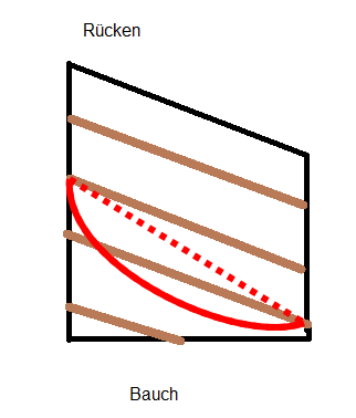

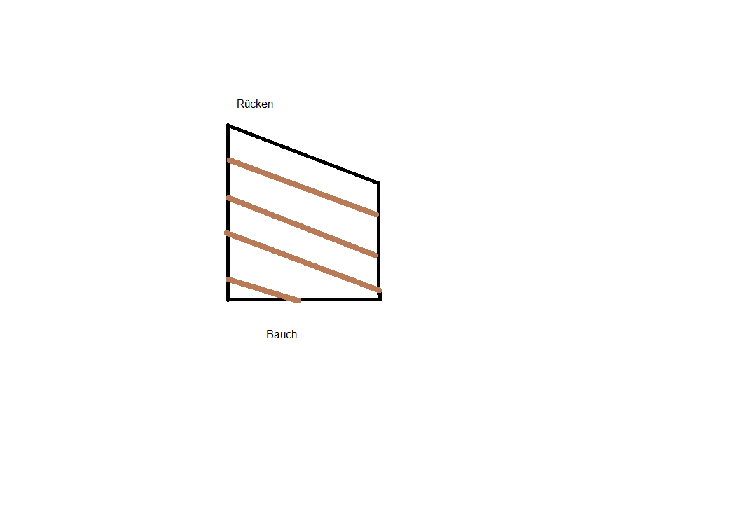

ich hab gemerkt,dass ich nicht weiß wie ich den Drehwuchs meiner Esche ausgleichen soll.Vieleicht hat ja jemand eine Idee wie ich das Overlay aufkleben soll.(Anbei der Querschnitt des Tips)

Du musst die Seite des Rückens, die weiter von dir Weg zeigt bauchseitig minimal mehr schwächen, als die Seite, die näher an dir dran ist. Dann dreht sich der Bogen beim Ausziehen aus dem Drehwuchs. Skizze etwas übertrieben:
Korrektur bei Drehwuchs
Dein Drehwuchs scheint allerdings gar nicht so extrem zu sein (oder man sieht es auf den Bildern schlecht). Da reicht es evtl schon aus, wenn du den Bauch parallel zum Rücken ausarbeitest.

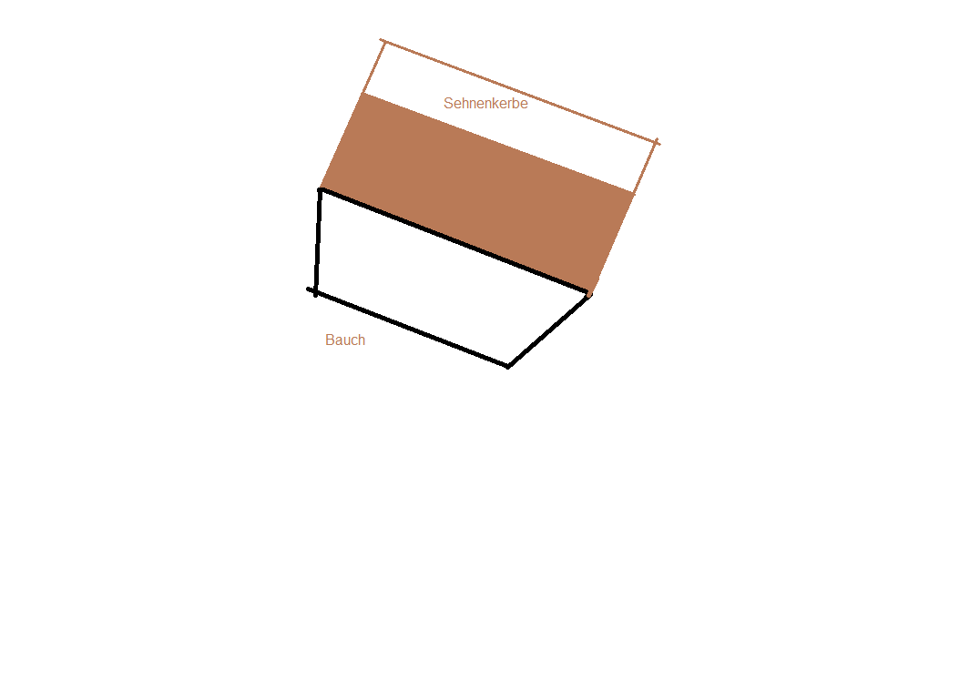

Vielen Dank für die Antwort wie soll ich nun das Overlay aufleimen?
So wie in der Zeichnung?
Sehnenkerbe parallel zum Rücken?
Gornarak
Beiträge: 3476
Re: Erster Eschen LB
Beitrag von Gornarak »
Ich würd das Overlay ganz normal parallel zum Rücken aufkleben. Warte aber mal auf erfahrenere Meinungen bevor du Hand anlegst.

Ins Gelbe hat geschrieben:Vielen Dank für die Antwort wie soll ich nun das Overlay aufleimen?
ich würde den Bogen erst tillern. Wirds dann was, kannst du anfangen ihn hübsch zu machen.

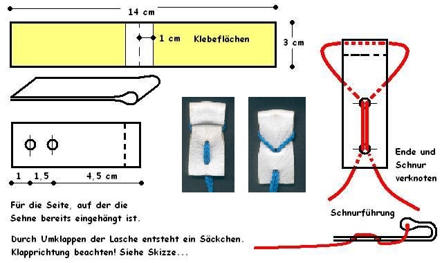

wie soll ich ihn den tillern wenn ich keine Nocken hab die kommen ins overlay?
Yellow
Beiträge: 22730
Hat Dank erhalten: 213 Mal
;D ;D ;D
(funzt! Festes Leder nehmen!)

Hey danke Rabe das ist super kommt die Schlaufe auf Rücken oder Bauch?
Yellow
Beiträge: 22730
Hihi, probier beides ... 8) O0 >:) lol...
Ne-nee, Rücken...
Ins Gelbe

Also das Erste sieht deutlich besser aus und vorallem einfacher undirgendwie sicherer.
