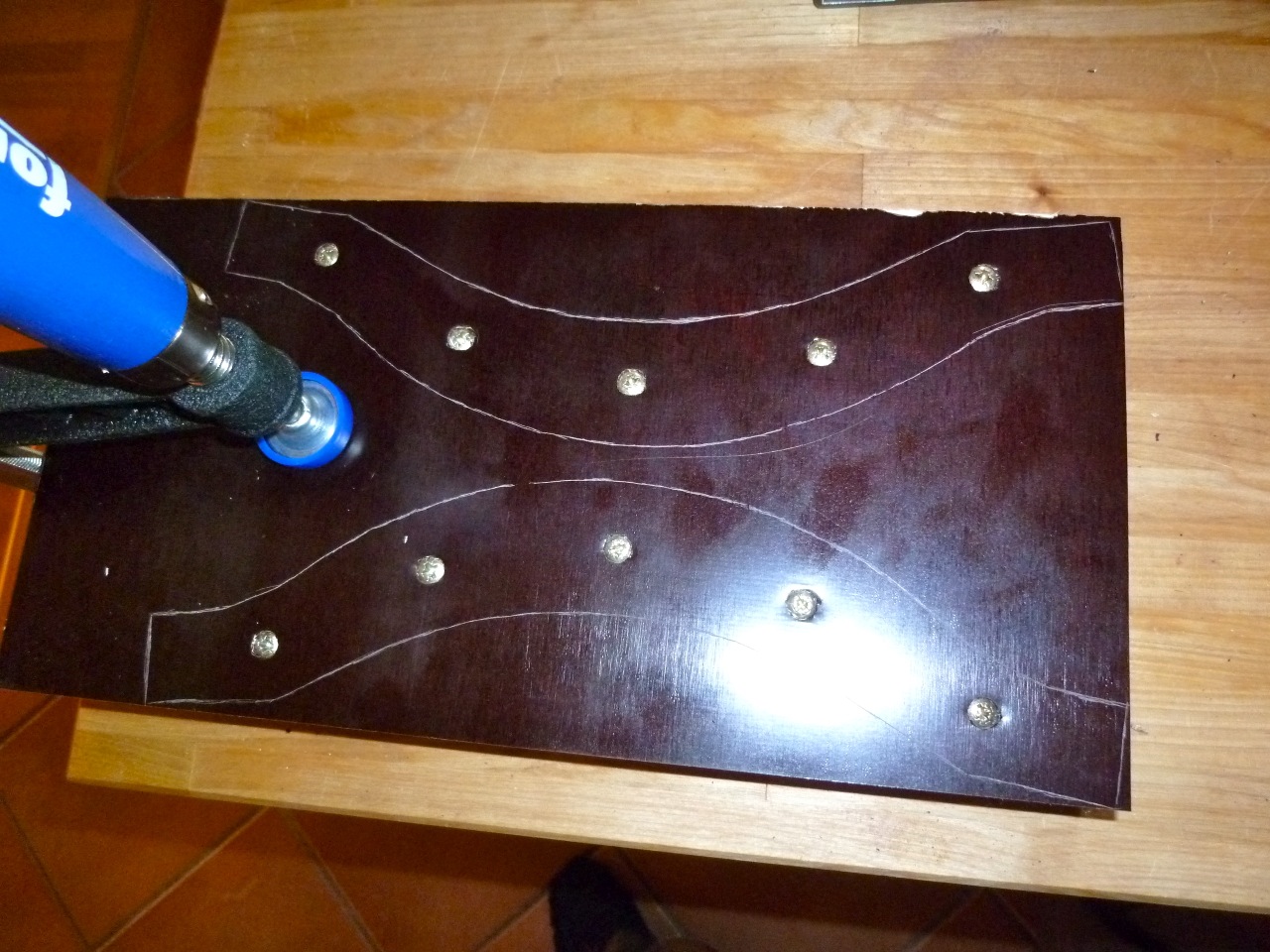

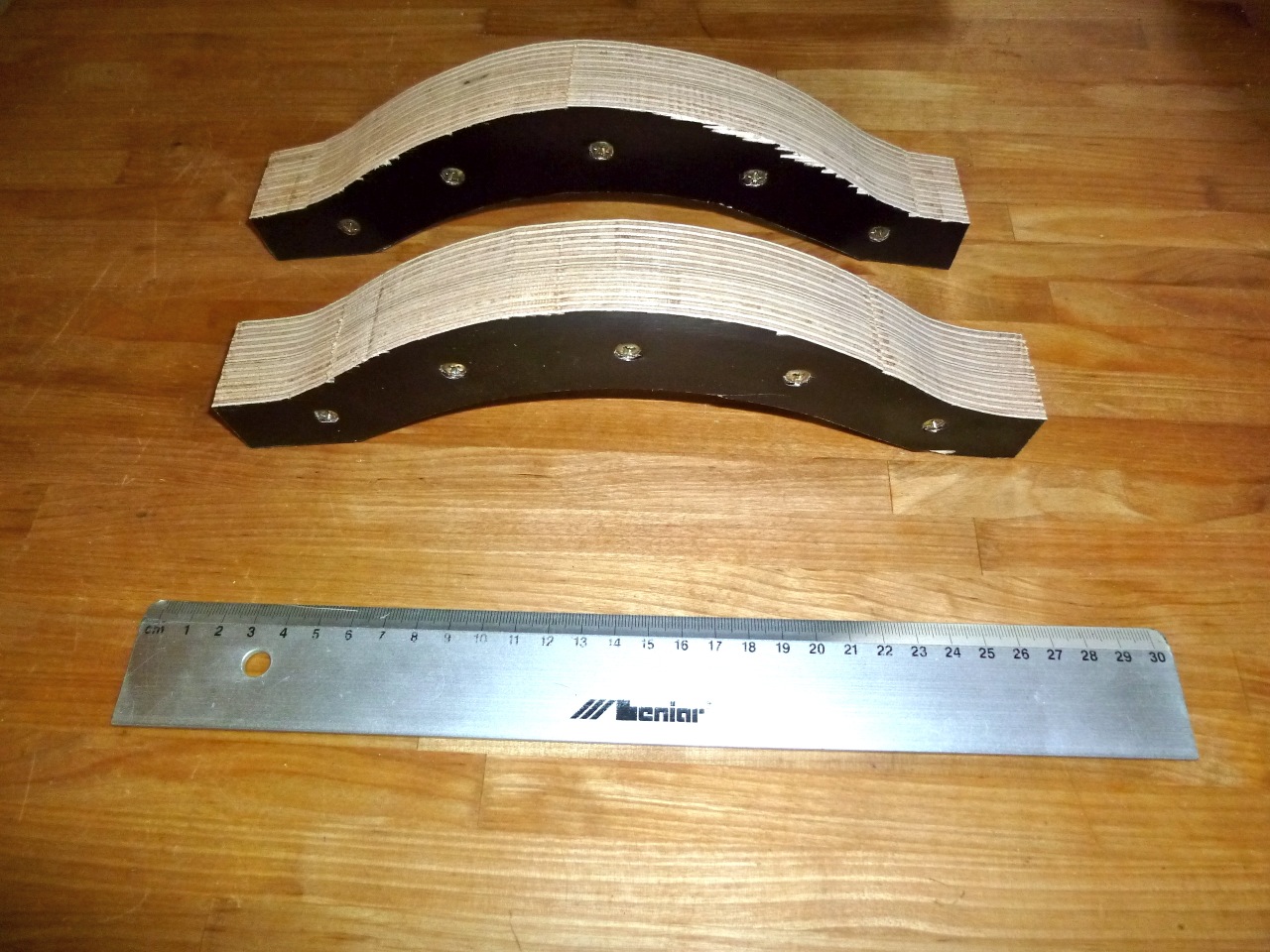

Heute ging es ein wenig weiter mit den Vorbereitungen. Diesmal waren die Tepeliks dran, das sind die Einbiegehilfen, mit denen man die unter starkem Reflex stehenden Wurfarme später daran gewöhnt, dass sie sich biegen sollen:
Schablone, im Hintergrund das Ausgangsmaterial. Die Krümmung stammt von einer Bratpfanne :)

Fast fertig. Kanten müssen noch gebrochen werden. Es fehlt auch noch das Loch für die Schnur.

Sehr schön :)! Sieht wirklich gut aus! Wie hast du das ausgesägt, mit Hand oder Stichsäge? Eine leichte Vertiefung (Kehle) fehlt noch in der Mitte damit der Bogen nicht nach links oder rechts ausbricht.
Hast du die Biegeformen für das Holz schon fertig? Die wirst du als erstes brauchen. Wenn du zügig vorwärts kommen willst, würde ich, wenn du dir mit den Dimensionen sicher bist, so schnell wie möglich das Holz biegen. Wenn es gebogen ist, muss es mind. 1 Woche trocknen (besser 2 Wochen). Derweile kannst du mit den Hornstreifen weiterarbeiten, Siyhas und Griff vorbereiten bzw. Bogen Nr. 2 starten :)

Hehe, die Stichsäge wars ::) Mit der Hand hätte das zu lange gedauert.

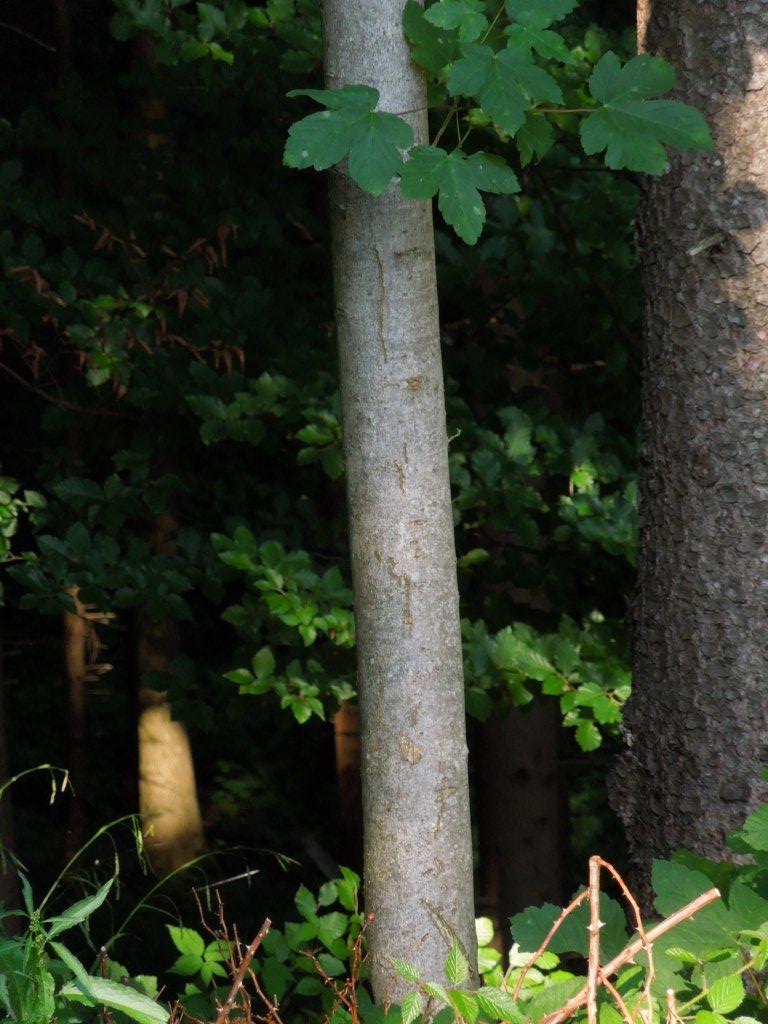

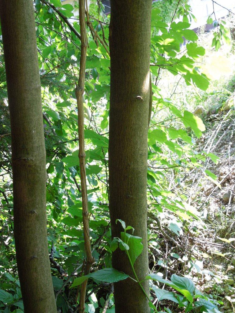

ich komm gerade von der Holzpirsch, hier siond 3 potentielle Kandidaten, alles Bergahorn, stehen am Waldrand und lassen somit Ringdicken von 5mm erhoffen, äußerlich ist kein Drehwuchs erkennbar:
Kandidat 1, ca. 13cm dick..
links Kandidat 2, ca. 11cm dick, rechts Kandidat 3, ca. 13cm dick...
In allen 3 Kandidaten sind Stücke mit ca. 70cm astfrei und gerade vorhanden. Ich persönlich würde Kandidat 3 nehmen, aber bevor ich die Säge starte, könnte ja noch der eine oder ander Experte seine Meinung dazu äussern.

Lord Hurny, Du bist großartig! Herzlichen Dank für die investierte Zeit!

Hmm ich tue mich immer schwer auf diese "Eggsberdden" Nachfragen zu antworten... ;).
Im Ernst, es ist schwierig zu sagen welcher der beste ist. Theoretisch reichen 8-10 cm Durchmesser und wirklich Astfrei (zumindest in einem ca. 4 cm breiten Streifen). Letzeres ist aber meistens einigermaßen schwierig. Oftmals taucht dann doch noch ein Loch irgendwo auf. Auch bei allen drei Kandidaten sieht man noch Astaugen, auch wenn eigentlich astfrei. Sowas sollte man nicht mitverarbeiten.
Nun aber genug orakelt, der Mann vor Ort kann am besten entscheiden :) also Lord Hurnys Kandidat.
Noch eines obwohl ich es schon gepostet habe. Wenn grünes Holz verwendet wird, so lässt es sich meist excellent biegen. Je nachdem wie stark man die Spaltlinge macht muss man sie nach dem Biegen aber lange auf der Form trocknen. Meine Eigene Erfahrung sagt das z.B. grünes Kirschholz bei einer Stärke von 5x3 cm nach 2 Monaten in der Wohnung noch gearbeitet hat und im inneren noch definitiv nass war. Das kann man vielleicht nicht verallgemeinern. Kann jemand mit mehr Erfahrung nochmal was dazu sagen vielleicht auch von den Holzbogenbauern!? Karpowicz spricht bei grünem Holz von ca. 3 Monaten Trocknungszeit (am besten unter Spannung damit die Latten sich nicht mehr verziehen).

Ja, mein "un-educated guess" wäre auch, dass Kandidat Nr 3 gut aussieht ::)

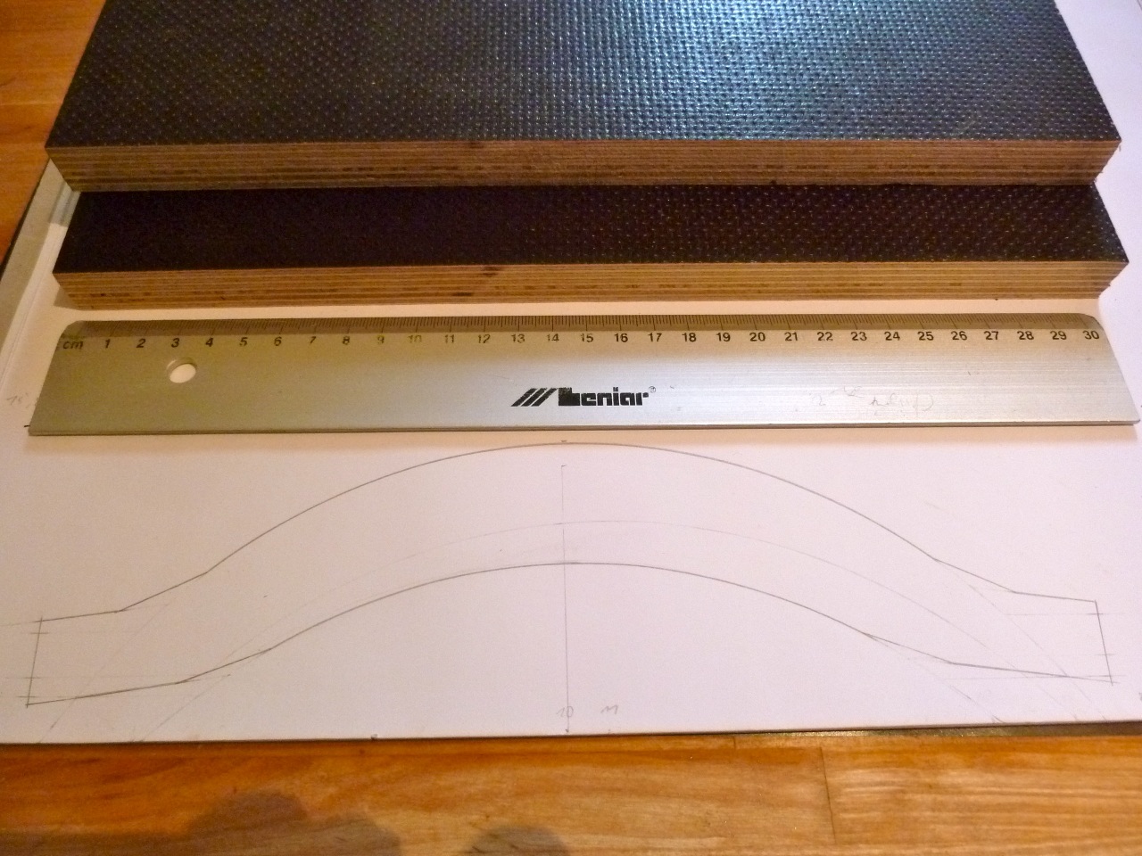

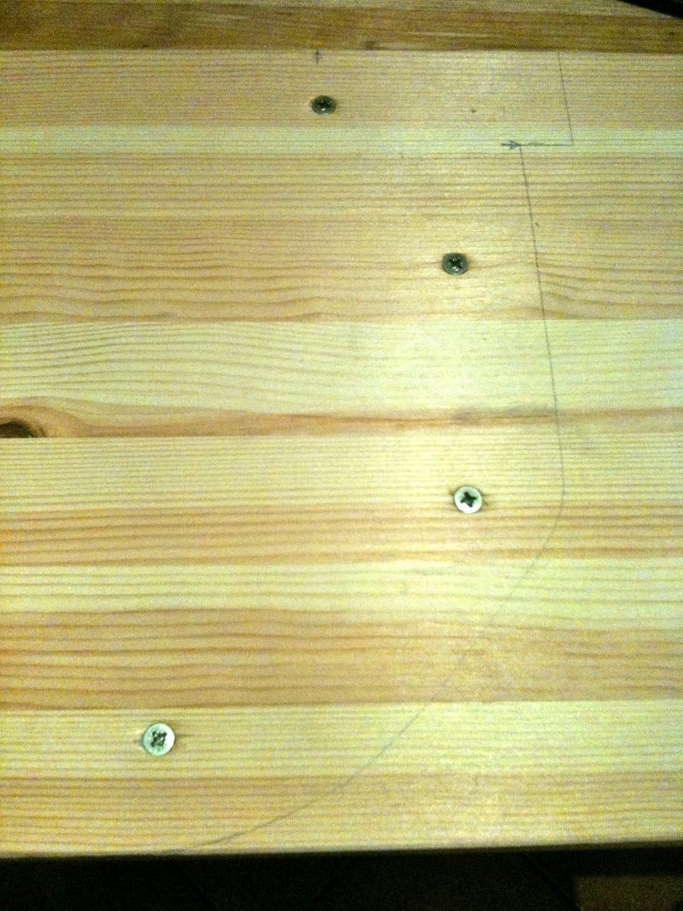

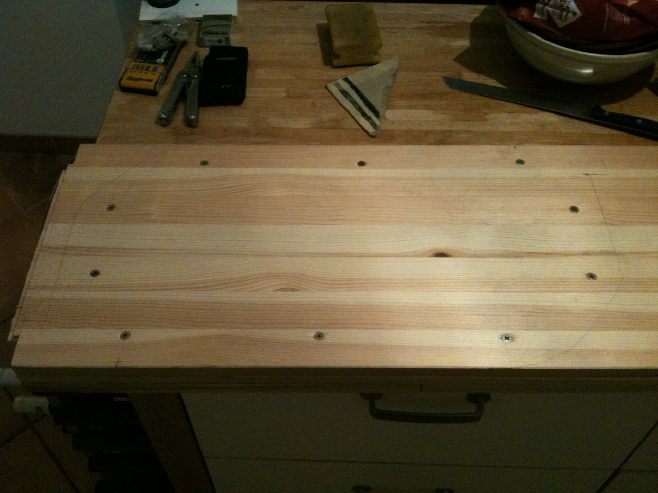

Wie Feanor ja immer richtig hinweist: Als erstes braucht man die Biegeformen. Daher habe ich heute wieder Ikea-Produkte zweckentfremdet, die noch im Keller herumlagen. Ein 80cm IVAR-Regalbrett, zwei 40cm IVAR-Regalbreter und ein 80cm GORM-Regalbrett wurden miteinander verheiratet. Auf der Oberseite ist die Biegeform zwei mal angezeichnet, unten bilden die zwei kurzen Regalböden den Boden und dazwischen sind an den zukünftigen Außenkanten die Leisten aus dem GORM-Brett als Abstandhalter. In den nächsten Tagen wird das alles der Stichsäge zugeführt ::)
Die beiden Formen laufen jeweils in einem Anschlag aus. Darüber kommt dann eine Art Brücke, in der die Leiste festgekeilt wird.

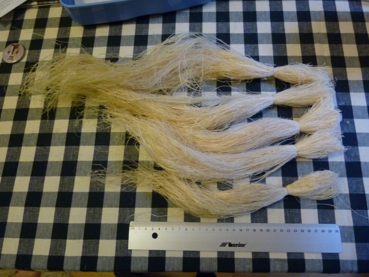

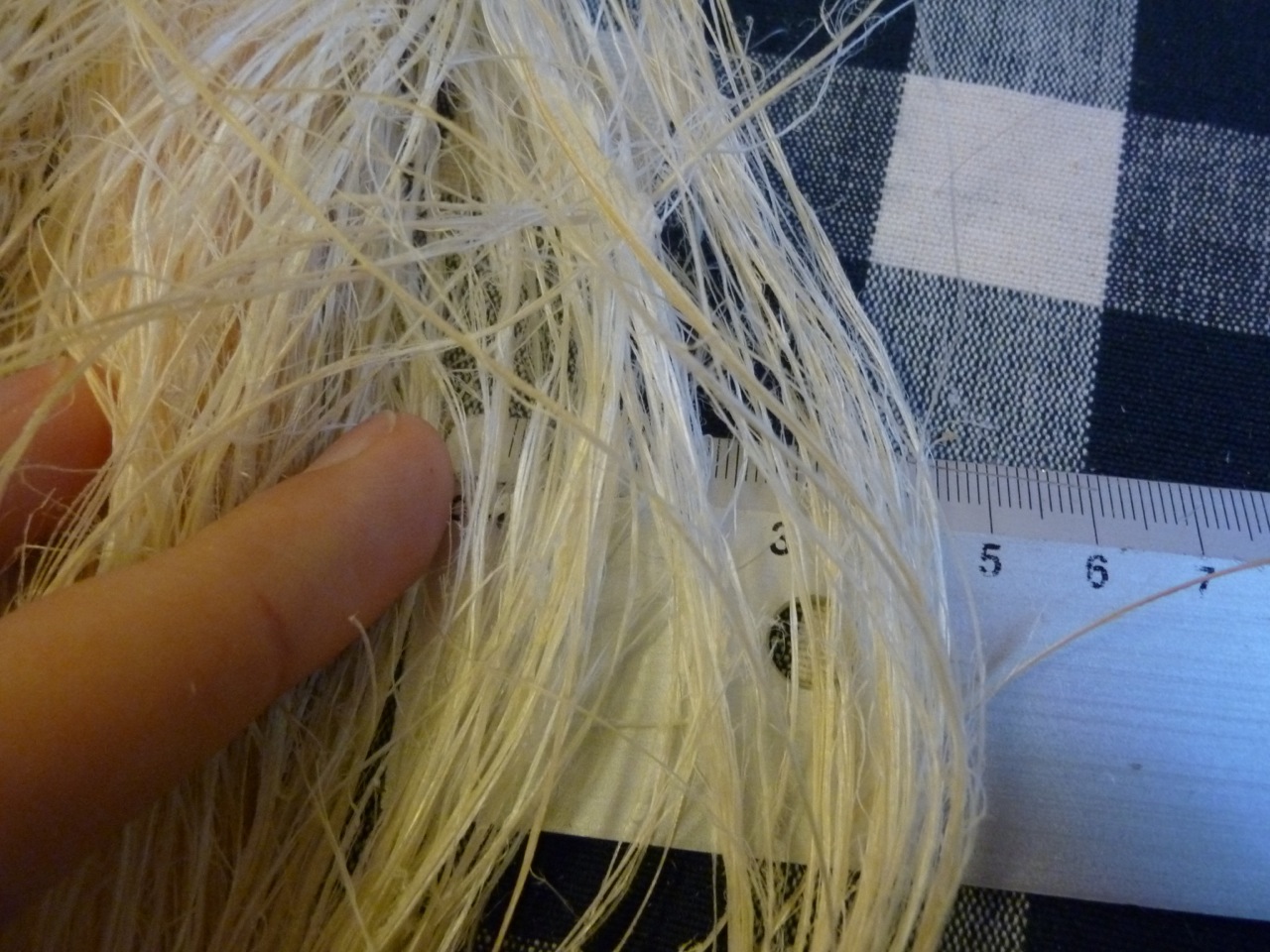

Gestern sind die Sehnen gekommen, wesentlicher Bestandteil der "biologischen Glasfaser" :) Stammen von Hirschen/Rehen.
136g.
Sind die Sehnen fein genug?

Hallo Arry,
ich hab schon Sehnen von mehreren "Lieferanten" in den Fingern gehabt, aber nur eine Qualität davon hab ich verarbeitet und aus meiner Sicht als "ausgezeichnet" einstuft - und diese sahen punkto Feinheitsgrad genauso aus wie deine Bündel. (sind die auch von Merha?)

Moin Moin Arry,
sehen gut aus die Sehnen und vor allem lang. Da du einen etwas längeren Bogen hast wirst du das brauchen, vor allem bei der letzten Schicht. 1-3 mm Durchmesser sollten sie haben, ich denke das passt bei deinen Sehnen. Ich glaube ich werde auch mal probieren mit dem Bestellen. Es ist eine Hundearbeit Sehnen aufzudröseln.
Das ist so ein Punkt wo ich bezüglich dem was Adam schreibt zwischen Zweifel und Bewunderung hänge. Er sagt, er könne an einem Abend genügend Material für einen Bogen zusammenbekommen. Ein Bogen das sind bei Ihm ca. 70-100 g Sehne. An guten Abenden, wenn der Mond günstig steht und die Sehnen mir wohlgesonnen sind, schaffe ich gerade mal so 10 g. Also brauche ich ca. 7-10 mal so lange. Lange Zeit habe ich die Sehnen sehr klein gemacht und versucht auf 1 mm Durchmesser runter zu kommen. Das hat ewig gedauert und ich habe viel Ausschus für Sehnenleim produziert. Mittlerweile lege ich die Toleranzen etwas großzügiger aus dennoch komme ich längst nicht an die Zeiten von Adam. Die Osmanen haben ihre Sehnen erst geklopft und dann über einen Kamm gehechelt. Vielleicht ist das eine gute Alternative um vorwärts zu kommen. Hat jemand damit schon Erfahrungen gemacht? Ich könnte mir vorstellen das hakt immer ein wenig und man produziert reichlich Ausschuß!?
